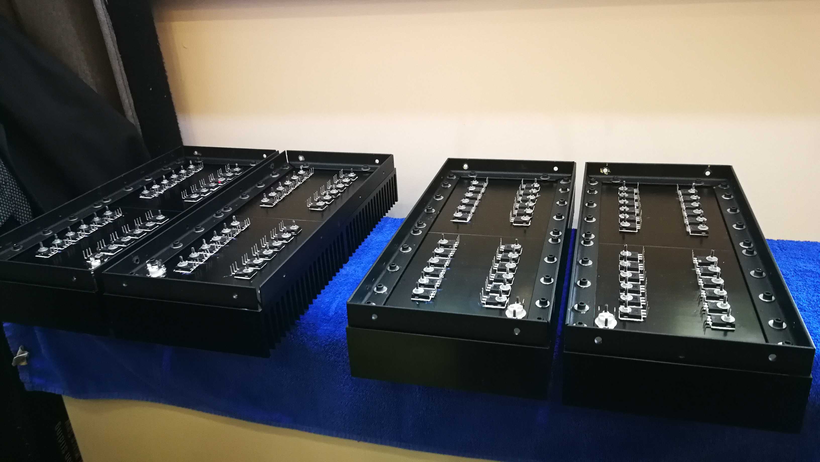

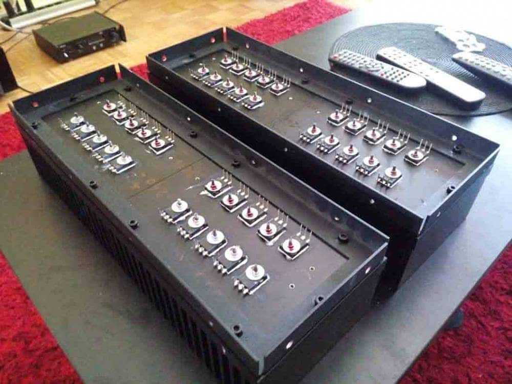

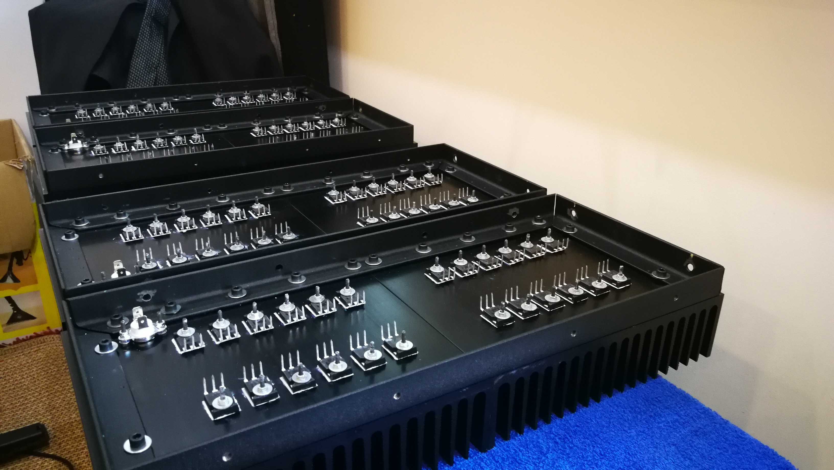

bokiooo7 Napisano Oktobar 7, 2021 #423 Napisano Oktobar 7, 2021 (izmenjeno) Sone, Nemoj da te sekira montiranje fetova na hladnjake, na taj tip hladnjaka sam montirao fetove direktno na vise ampova, od 12 fetova po kanalu pa do 48 po kanalu, i sve to radi odlicno. Sada sam uradio XA.5 sa 48 fetova po kanalu i to svira odlicno, disipira sa manje od 1 stepen razlike po fetu i nemas problema. Moj xa 100.5 koji sam uradio pre skoro pet godina, na taj nacin radi i dan danas i to bez greske, nemas ili neces imati temperaturnih driftova, promene biasa ili bilo cega. Passov dizajn je poprilicno otporan na te boljke, tako da ce ti to dobro raditi. udri ih slobodno direktno na hladnjake i nemas brige. Cak i ako ti dva hladnjaka sa strane nisu termalno spregnuta to ce raditi odlicno ako si dobro upario fetove. Imao sam preko 120 merenja u raznim uslovima i uvek se svaki hladnjak prati sa razlikom manjom od pola stepena ukupno. Znam da ce mnogi ovo nazvati bogohuljenjem ali ovo ovako dobro radi i pouzdano je, nema obrade hlandnjaka i raznih komplikacija, amp brzo dostize radnu temperaturu, disipira jako dobro i to je to. Trenutno imam kod kuce Xa koji radi sa 48 izlaza, ( oko 200wati u a klasi) svaki disipira oko 10-11 wati po komadu, ukupno preko 500 w po kanalu sa trafoom i front endom i nemam nikakvih problema. Imas na forumu i slike moje stotke pa ces videti isti princip, kao i Aleph 60. Ovo ti je savet iz prakse. Izmenjeno Oktobar 7, 2021 od bokiooo7 krca44, zerowaf, shonne and 3 ostalih je reagovao/la na ovo 2 3 1
shonne Napisano Oktobar 7, 2021 Autor #424 Napisano Oktobar 7, 2021 8 minutes ago, bokiooo7 said: Sone, Nemoj da te sekira montiranje fetova na hladnjake, na taj tip hladnjaka sam montirao fetove direktno na vise ampova, od 12 fetova po kanalu pa do 48 po kanalu, i sve to radi odlicno. Sada sam uradio XA.5 sa 48 fetova po kanalu i to svira odlicno, disipira sa manje od 1 stepen razlike po fetu i nemas problema. Moj xa 100.5 koji sam uradio pre skoro pet godina, na taj nacin radi i dan danas i to bez greske, nemas ili neces imati temperaturnih driftova, promene biasa ili bilo cega. Passov dizajn je poprilicno otporan na te boljke, tako da ce ti to dobro raditi. udri ih slobodno direktno na hladnjake i nemas brige. Cak i ako ti dva hladnjaka sa strane nisu termalno spregnuta to ce raditi odlicno ako si dobro upario fetove. Imao sam preko 120 merenja u raznim uslovima i uvek se svaki hladnjak prati sa razlikom manjom od pola stepena ukupno. Znam da ce mnogi ovo nazvati bogohuljenjem ali ovo ovako dobro radi i pouzdano je, nema obrade hlandnjaka i raznih komplikacija, amp brzo dostize radnu temperaturu, disipira jako dobro i to je to. Trenutno imam kod kuce Xa koji radi sa 48 izlaza, ( oko 200wati u a klasi) svaki disipira oko 10-11 wati po komadu, ukupno preko 500 w po kanalu sa trafoom i front endom i nemam nikakvih problema. Imas na forumu i slike moje stotke pa ces videti isti princip, kao i Aleph 60. Ovo ti je savet iz prakse. Da, pretpostavljam da si izlazne pcbs radio prema rasteru rebara.

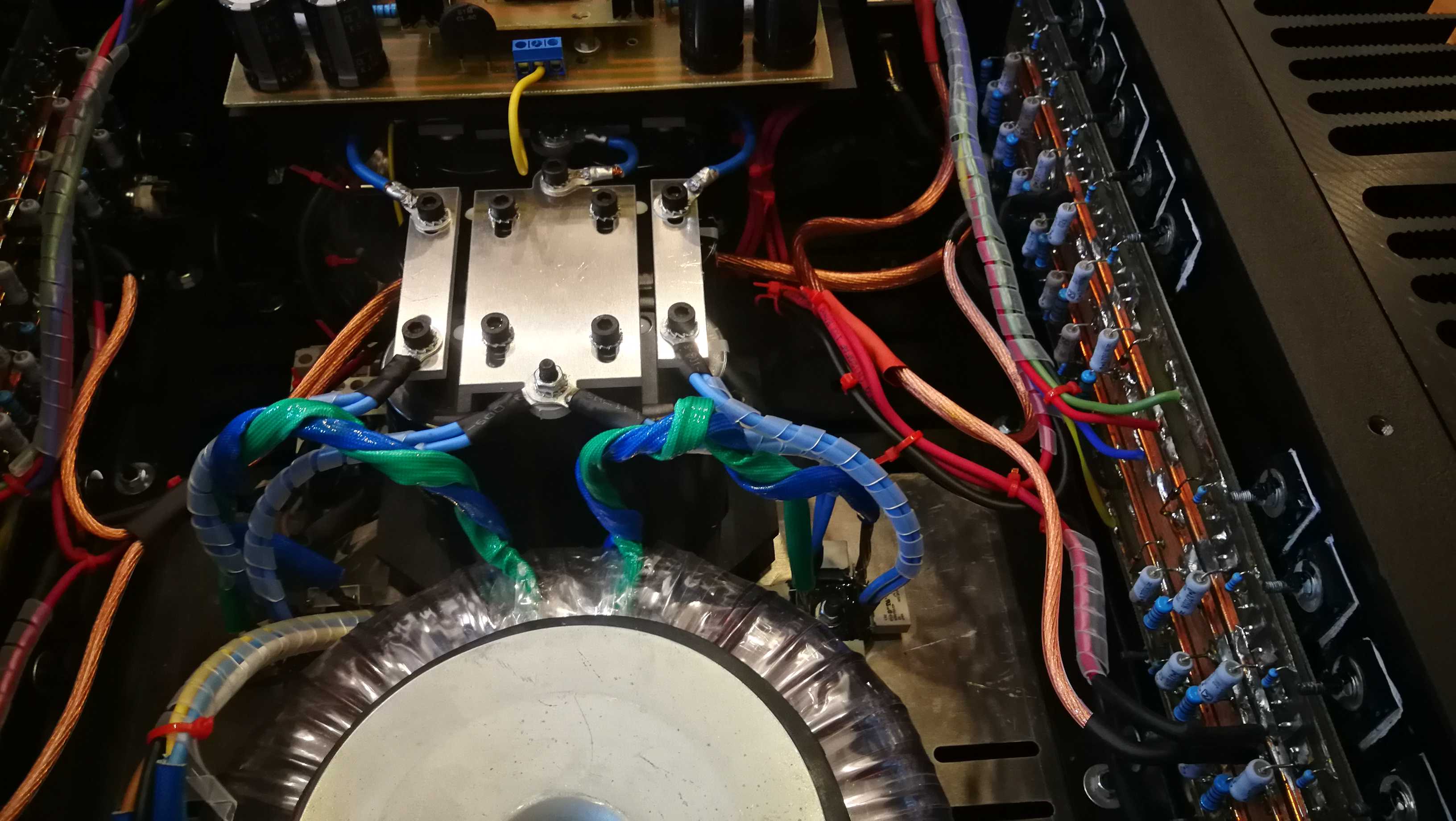

bokiooo7 Napisano Oktobar 7, 2021 #425 Napisano Oktobar 7, 2021 Da, izlaze kao i komplet stampu sam radio sam, iskreno lakse mi je da sve to odradim prema hladnjaku nego da se zezam sa podplocama i konstrukcijom. Svaka nova ploca pravi novi termalni most i ima gubitke, pogotovo kad hladnjaci nisu idealno pravi, tako da nisam imao snage da se zezam sa tim. U ovom novom modelu od 48 izlaza sam izbacio i onaj flat kabal, nervirao me pa sam isao sa klasicnim zicama. Evo ti slika i izlaza stare stotke samo sa manje tranzistora ali istim principom, radila je kod mene sigurno 4 godine danima, i nikad nisam imao nikakav problem. I jos jedan po meni jako vazan savet: Zvuk ovog pojacivaca ti odredjuju sledece stvari : bias front enda, odnosno radne tacke, onda filtracija napajanja i kolicina single ended biasa u odnosu na broj tranzistora i napon napajanja. I to je to. Pozdrav i ziv bio junace, samo udri! Leonardo, Aleks, NIXIE and 3 ostalih je reagovao/la na ovo 1 5

shonne Napisano Oktobar 7, 2021 Autor #427 Napisano Oktobar 7, 2021 13 minutes ago, bokiooo7 said: Da, izlaze kao i komplet stampu sam radio sam, iskreno lakse mi je da sve to odradim prema hladnjaku nego da se zezam sa podplocama i konstrukcijom. Svaka nova ploca pravi novi termalni most i ima gubitke, pogotovo kad hladnjaci nisu idealno pravi, tako da nisam imao snage da se zezam sa tim. U ovom novom modelu od 48 izlaza sam izbacio i onaj flat kabal, nervirao me pa sam isao sa klasicnim zicama. Evo ti slika i izlaza stare stotke samo sa manje tranzistora ali istim principom, radila je kod mene sigurno 4 godine danima, i nikad nisam imao nikakav problem. I jos jedan po meni jako vazan savet: Zvuk ovog pojacivaca ti odredjuju sledece stvari : bias front enda, odnosno radne tacke, onda filtracija napajanja i kolicina single ended biasa u odnosu na broj tranzistora i napon napajanja. I to je to. Pozdrav i ziv bio junace, samo udri! Thx. Crtam plocice zimus 😁💪 Srecko je reagovao/la na ovo 1

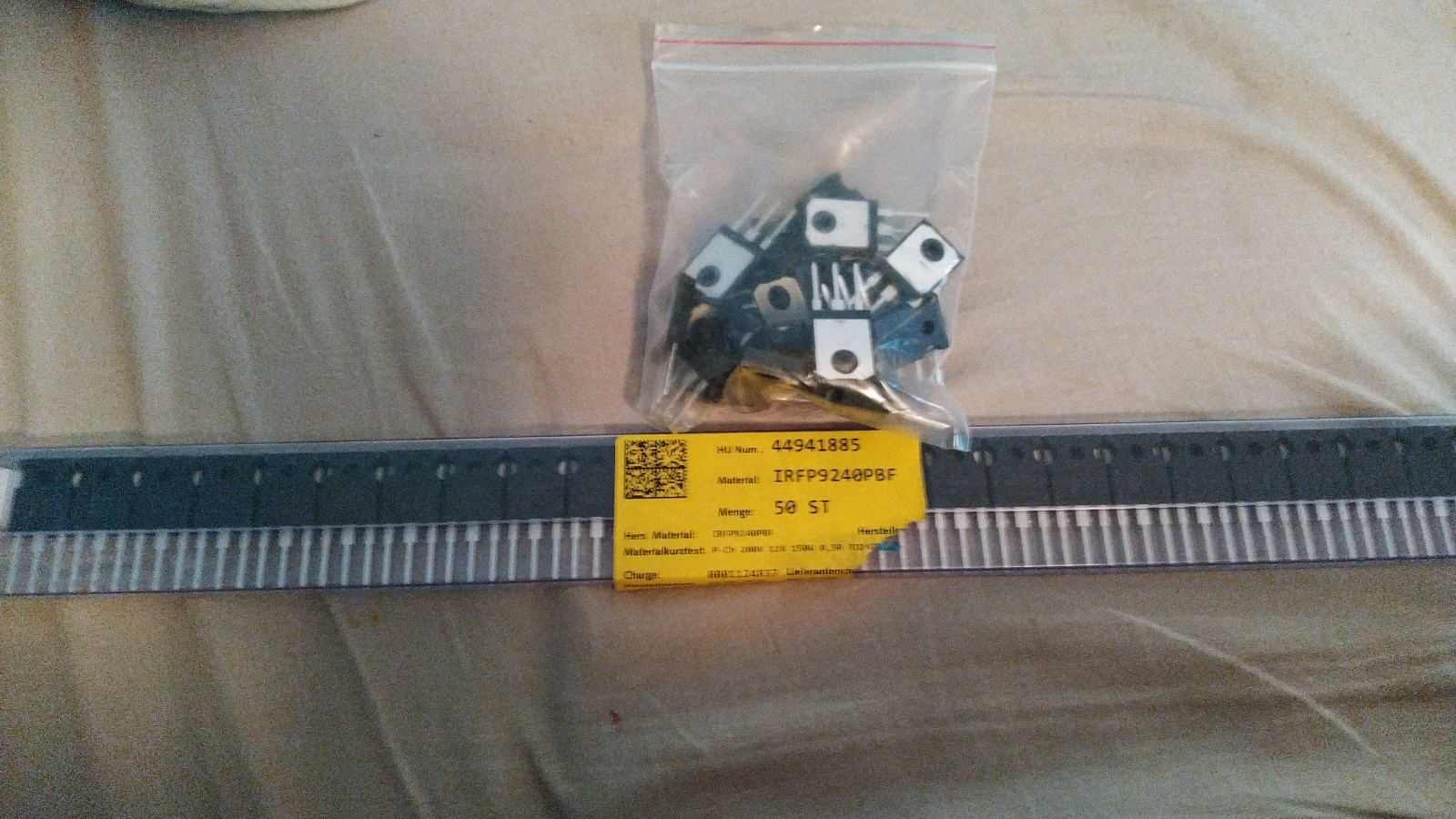

shonne Napisano Oktobar 20, 2021 Autor #430 Napisano Oktobar 20, 2021 25 komada bi trebalo da zavrsi za uparivanje. Ako bude bilo frka vec imam za jedan kanal upareni... Inace ovi IRFP su poskupeli, cak negde i duplo...kome treba neka juri jos stare cene, ja uhvatio taj voz Nesic je reagovao/la na ovo 1

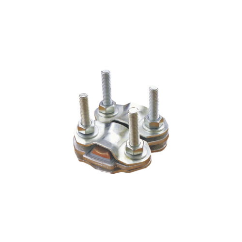

savan Napisano Oktobar 21, 2021 #433 Napisano Oktobar 21, 2021 (izmenjeno) Bakar i aluminjum se ne trpe, da bi uparili aluminijum i bakar mora da bude vakum i da nema prodor u suprotnom dolazi do oksidacije i aluminijuma i bakra i stvara se izolator izmedju ta dva materijala, iz iskustva! Samo cu vam dati sliku o kakvom iskustvu pricam Izmenjeno Oktobar 21, 2021 od savan

Beli_Ninja Napisano Oktobar 21, 2021 #435 Napisano Oktobar 21, 2021 (izmenjeno) 3 hours ago, savan said: Bakar i aluminjum se ne trpe, da bi uparili aluminijum i bakar mora da bude vakum i da nema prodor u suprotnom dolazi do oksidacije i aluminijuma i bakra i stvara se izolator izmedju ta dva materijala, iz iskustva! Samo cu vam dati sliku o kakvom iskustvu pricam Apsolutno si u pravu, ali zaboravljaš da se ovde radi o debelo eloksiranom aluminijumu (aluminijumtrioksid koji se teško skida i topi na 1600 stepeni C) plus između njih će biti silikonska pasta i u tom slučaju postoji izolator i neće doći do elektrohemijske oksidacije. Izmenjeno Oktobar 21, 2021 od Beli_Ninja vladd and savan je reagovao/la na ovo 2
savan Napisano Oktobar 21, 2021 #436 Napisano Oktobar 21, 2021 Cisto da neko ko gleda slike na strani pre ne uradi to golo na golo Beli_Ninja je reagovao/la na ovo 1
