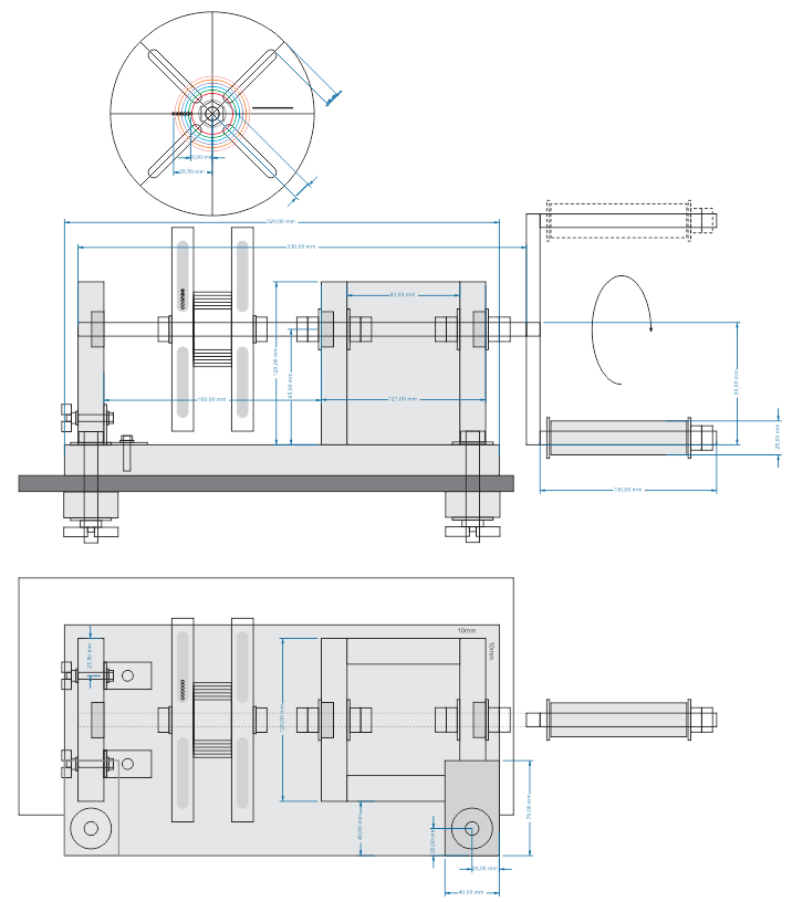

Nesic Napisano April 19, 2021 #1 Napisano April 19, 2021 Trebam još poraditi na nekim stvarima (zatezanju žice, ali biće i toga...). Nije ovo ništa posebno, alu služi. Odradio sam i drugaru jednu, i zaključak je da do 1mm žice radi sve kako valja, ali preko toga moramo da se ide sa zatezanjem i ravnanjem žice koja se mota. dejanco32, stefaca, aaa zmaju! and 2 ostalih je reagovao/la na ovo 4 1

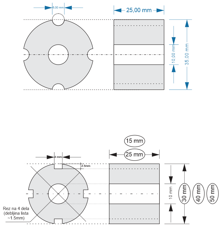

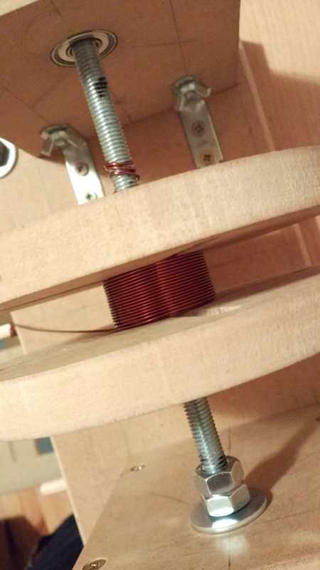

Nesic Napisano April 19, 2021 Autor #2 Napisano April 19, 2021 Prva proba: Sasvim korektno, ali imamo problem sa skidanjem kalema. Rešenje je dato u gornjem postu, skica druga. Od teflona, samo da se recnu prema skici pomenutoj. Koja and NIXIE je reagovao/la na ovo 1 1
Nesic Napisano April 19, 2021 Autor #3 Napisano April 19, 2021 Nadogradnja - brojčanik. Od deka, našao na KP. naravno. Poseduje reset, a i korake vraća unazad. Laganim skidanjem radijusa plastične osovinice sam došao do idealnog odnosa. Recimo da sam zaludan okretao i brojio do 350 i odnos je je ostajao nepromenjen - 1 okretaj - 1 krug motanja - brojčanik jedan broj napred. Unazad takođe. U svakom slučaju će poslužiti za predviđenu namenu [emoji4] . prophet, _MM_, NIXIE and 3 ostalih je reagovao/la na ovo 2 3 1

BrankoBin Napisano April 20, 2021 #14 Napisano April 20, 2021 Uradi nosač kalema pod blagim konusom,radi lakšeg skidanja,a podloga neka bude kuhinjski papir za pečenje mesa. Razmisli ,u zatezanju,o kadici sa sunjđerom,preko kog prelazi žica,a u kadicu sipaš lak, nakon sušenja neće ti trebati vezice. Pchelac, Srecko and Nesic je reagovao/la na ovo 2 1
BrankoBin Napisano April 20, 2021 #15 Napisano April 20, 2021 Umesto ručke za okretanje, stavi remenicu i motor od šivaće mašine sa papučom. Koji god račun da koristiš, od zatezanja će ti zavisiti razlika u induktivnosti,između kalemova. Tako da ti je LCR metar neophodan. Ind kakemovi sa bakarnom trakom su se zvučno daleko bolje pokazali,a i lakši su za izradu. Traku možeš da poručiš na Ali-expresu. Srecko, Nesic and vladd je reagovao/la na ovo 1 2

Nesic Napisano April 20, 2021 Autor #18 Napisano April 20, 2021 45 minutes ago, BrankoBin said: Uradi nosač kalema pod blagim konusom,radi lakšeg skidanja,a podloga neka bude kuhinjski papir za pečenje mesa. Razmisli ,u zatezanju,o kadici sa sunjđerom,preko kog prelazi žica,a u kadicu sipaš lak, nakon sušenja neće ti trebati vezice. Dobra ideja. Hvala. Ideja nosača kalemova je data na skici 3 u prvom postu. Rez od nekih 1.5 mm pod pravim uglom, 4 komada, tako da nakon skidanja sa osovine motalice sva četiri dela nosača skliznu ka unutra (bočni diskovi ih ne drže više skupa) i kalem se oslobodi. Kadica sa suđerom i lakom je super ideja. Za nekoliko kalemova koja sam radio koristio sam kap super lepka. 35 minutes ago, BrankoBin said: Umesto ručke za okretanje, stavi remenicu i motor od šivaće mašine sa papučom. Koji god račun da koristiš, od zatezanja će ti zavisiti razlika u induktivnosti,između kalemova. Tako da ti je LCR metar neophodan. Ind kakemovi sa bakarnom trakom su se zvučno daleko bolje pokazali,a i lakši su za izradu. Traku možeš da poručiš na Ali-expresu. Imam dve šivaće mašine, pa se može u nekom trenutku probati DATS će mi poslužiti za merenje induktivnosti, jako je pouzdan i tačan. Hvala Branko. BrankoBin je reagovao/la na ovo 1
