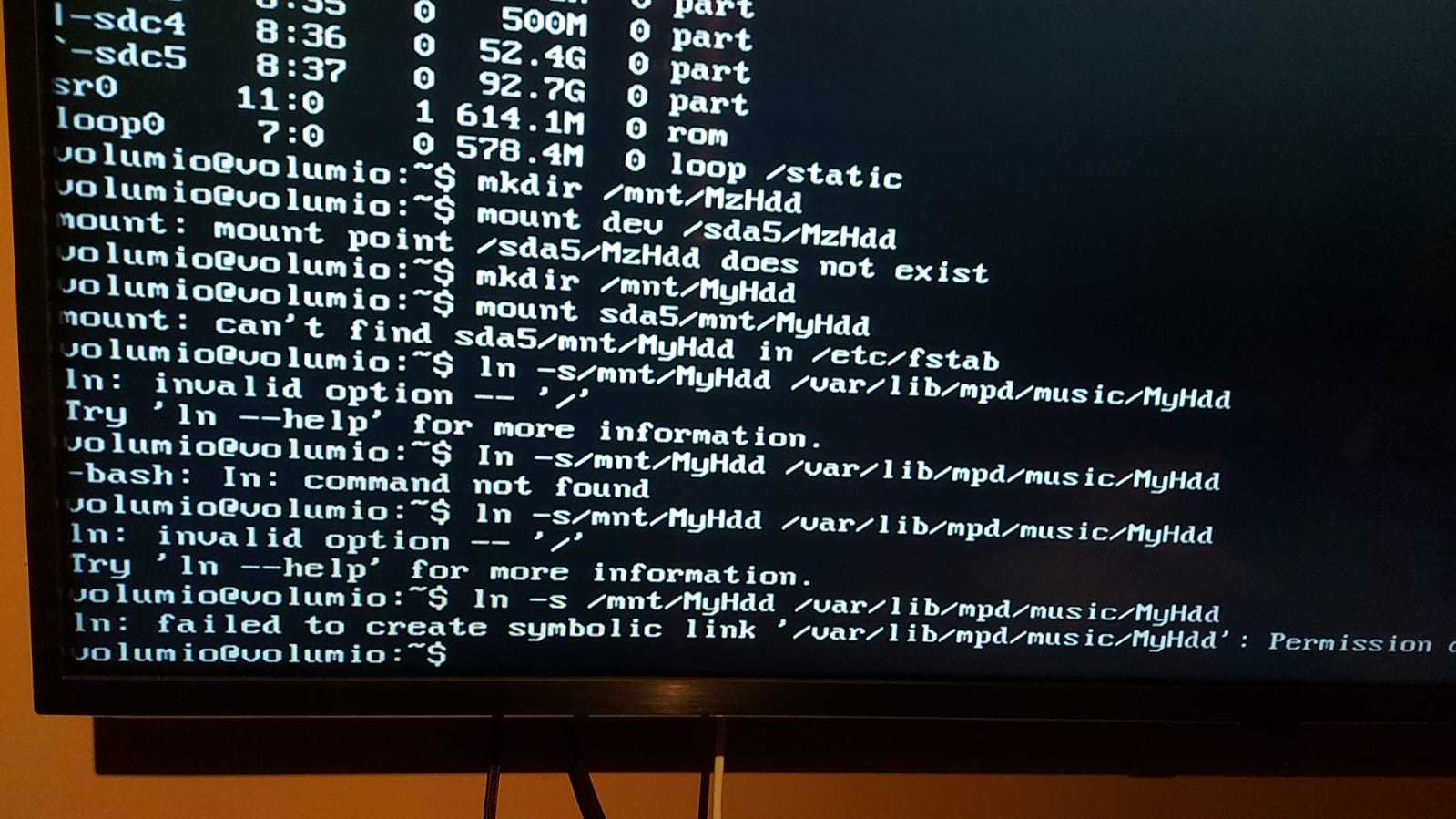

Zapravo sam htio snimiti par pjesama na stick kako je Vinko rekao, ali mi sad Win ne poznaje stick.
No, presao sam jos jedan prag, ali nisam uspio mountati disc

Na žalost, Daphile ne prepoznaje moju wifi karticu.

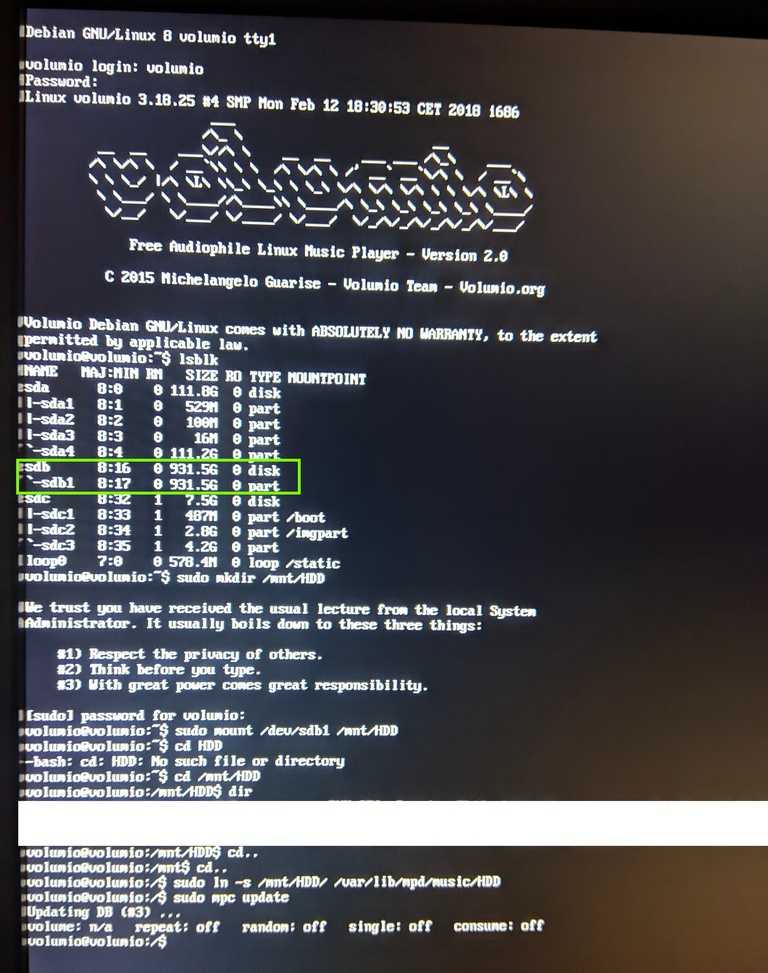

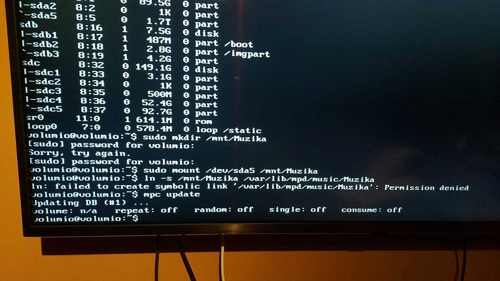

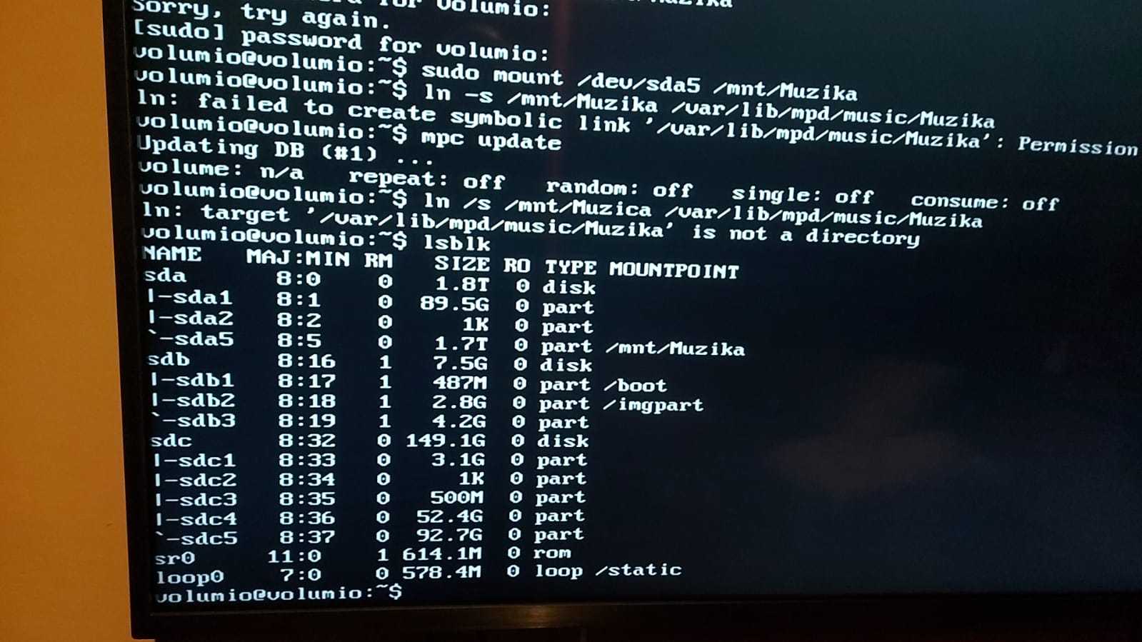

Ovo što si odradio je OK. Probaj sa sudo ispred LN -S
Sto je to sudo LN-S?
Mislis na reboot? Vec sam ga pokrenuo sa gumbom. Sad cekam da se digne opet.
Dakle, podigneš Volumio, prođeš one korak na početku i nakon toga udariš ctrl + alt + F1
Dobijaš terminal
volumio
volumio
Pa izlistaš diskove lsblk
Moj disk je uokviren zeleno - sdb1
prati korake i gde god piše sdb1 zameni svojim
disk sam nazvao HDD pa nek i kod tebe tako ostane...
kad odradi komandu: sudo mpc update ideš sa ctrl + alt + F2 da se vratiš u okruženje grafičko

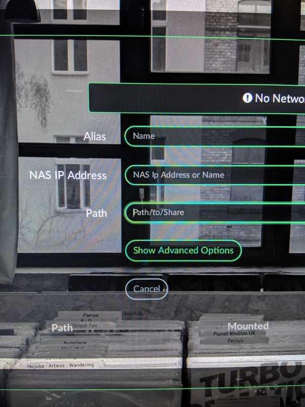

onda ideš na settings sa leve strane, pa izabereš sources
ideš na Path i ukucaš HDD, pa na save dole. Onda on kreće da skenira disk...
i to je to :)

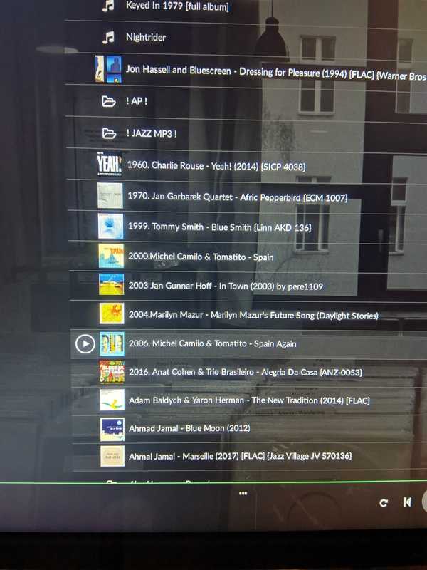

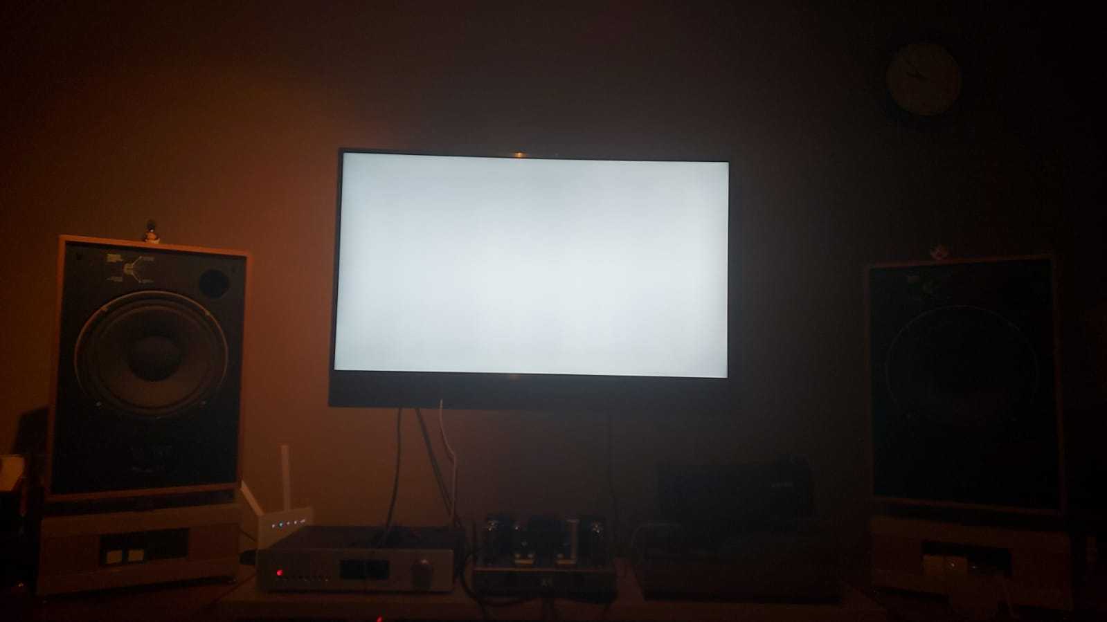

Lepo svira!

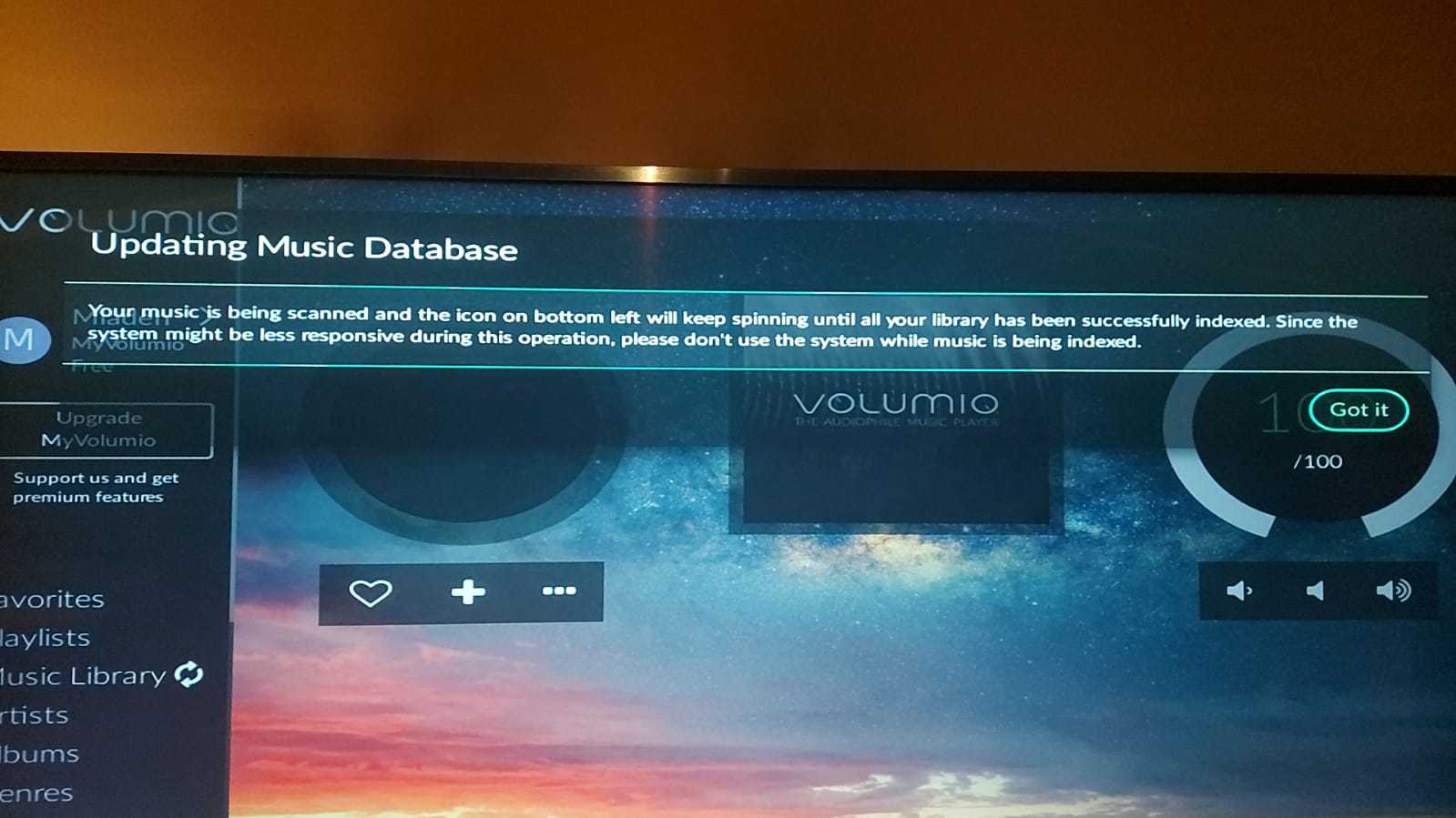

Nadam se da je ovo dobar znak. Sacekat cu da se skloni ova obavijest.
Uspjelo ili ne, hvala vam svima, a pogotovo tebi Nesic za foto strip i naravno Miki koji je po mojim pitanjima vjerojatno shvatio da je ovo prvi put da sam vidio ista slicno programiranju, to jest, dao mi je prvu lekciju iz tog predmeta.
