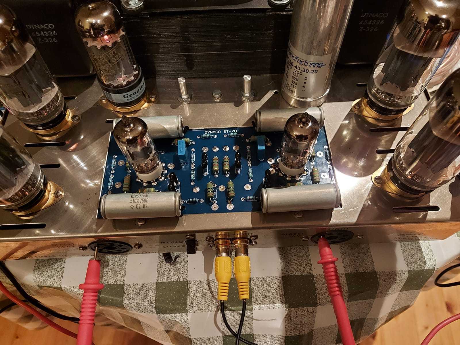

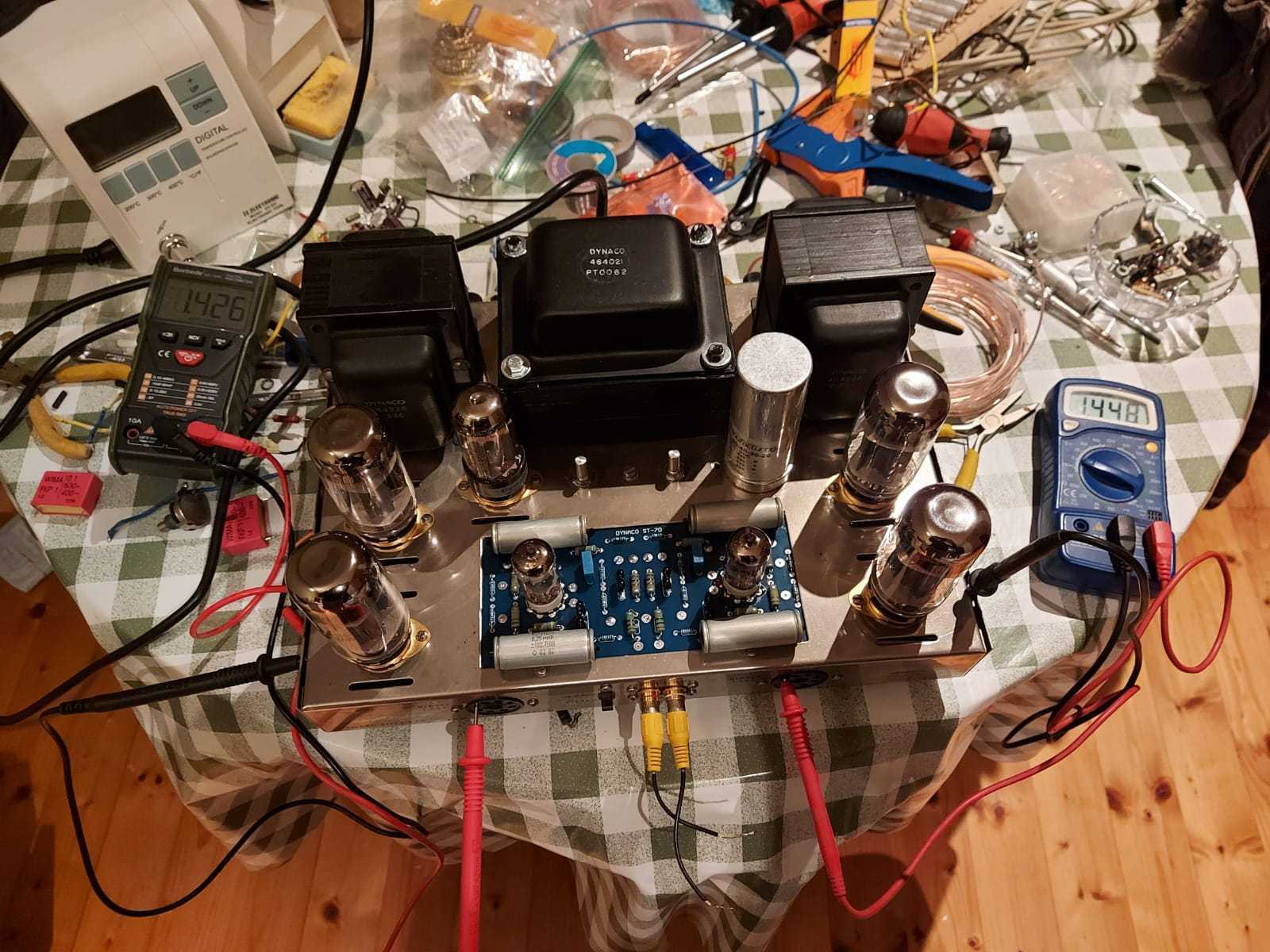

zerowaf Napisano Februar 16, 2021 Autor #184 Napisano Februar 16, 2021 Kako vrijeme leti! Od novosti je bilo otprilike ovim redom: slušao amp do nedavno sa starom pločicom. Malo prelemio sve i smanjio se brum/šum/što-sve-ne u zvučnicima. Kad ide muzika, osim baš tihih dijelova je super. No, pločica je sa popravljanim vodovima i zato je došla još poodavno druga ista iz tubes.rs....onakva plava koja mi je oscilirala zadnji put. Kako nisam krivio pločicu nego to što je na pojačalu radio kretino sa ozbiljno poremećenom svjesnosti o vlastitim sposobnostima (Čitaj: Zerowaf), jednostavno sam naručio drugu. Došla je jako brzo i opet jako ljubazna komunikacija sa prodavačem - svaka preporuka i ako slučajno čita - veliki pozdrav! No, em sam više po inozemstvu nego kod kuće, još sam bio i razrezao dlan desne ruke prvu smjenu nakon godišnjeg. Nikakvo okretanje lampaša i lemljenje nije dolazilo u obzir dok ne zaraste. Zadnji turnus kad sam bio kod kuće, tada još uvijek sa zavojem na ruci sam popunio pločicu, ali ju nisam ugradio u amp. Ono što jesam ugradio je tzv SDS napajanje. Valjda se tako zove. Pločica sa kondenzatorima, otporima, pripremom negativnog napona. Stavio sam i drugi choke. Ne zato što mislim da ovaj nije valjao, nego što mislim da ako ne znam što ne valja onda treba promjeniti - sve! Eh, tako sam večeras dovršio pločicu i ugradio ju, tražio jedan kraći šaraf za trafo jer mi je taman malo smetao za pločicu s napajanjem. Promjenio sam i bias potenciometre jer mi sa ruskim lampama nije bilo dovoljno raspona da smanjim bias na desnom kanalu. Stavio sam 22k linearne jer sam kao i svaki duduk pronašao negdje na netu post nekog koga ne poznajem gdje kaže da se sa više kOhma dobije više raspona. Za sad se može biasirati normalno, ali da ne prejudiciramo. Upaljeno, postupci i problemi kao i kod prve pločice, ali sad sam ja već stara iskusnjara - lemilicu u ruke i prelemi sve što možeš dohvatiti, a da ne raskupusaš onaj delikatni ekosustav žica koje idu posvuda od nemila do nedraga. Neću više ni gledati kako to drugi naprave da izgleda kao da im jedna jedina žica ide od točke a- do točke b. Kod mene je to kvantni kaos i fotke unutrašnjosti pokazujem samo na zahtjev i sa izjavom o odricanju od odgovornosti. Ukratko, na kraju je to ipak proradilo, na minilinijskim zvučnicima mi se čini da je tiho i nakon sat vremena tihe svirke sa mobitela kao izvora zvuka sam zadovoljan da nije ništa izgorjelo. Sutra kad nadomirim dug u spavanju od protekla dva dana ide natrag u sobu, pa da vidimo/čujemo pravo stanje. E da, nisam odolio znatiželji da saznam kako bi to sve zvučalo sa najhvaljenijim komercijalnim upgradeom s one strane velike bare, pa sam naručio tzv VTA-70 pločicu sa CCS i podešavanjem biasa na svakoj lampi zasebno. Samo sam umjesto sa 12au7 lampama sam uzeo verziju sa 6sn7. Zašto? Imam više od nekoliko ruskih inačica te lampe, pa neka se troši. 12au7 ionako već imam u preampu i ne mogu se oteti želji da i njega nekako prekrojim na oktal ruskinje. S tempom kojim napredujem, to će biti taman kad nestane i posljednja lampa te serije, pa ću biti jedini. BANAT, vladd, крокодил and 4 ostalih je reagovao/la na ovo 4 2 1

zerowaf Napisano Februar 16, 2021 Autor #187 Napisano Februar 16, 2021 pre 6 časa, чика-Брка reče uzivaj ! Hvala! pre 5 časa, Zen Mod reče vidim da se i instranumenata nakotilo Imam i još jedan, ali još nije ni baterije dobio. Uni-T UT61. I lemilica mi se pravo sviđa. Valjda će i potrajati.
чика-Брка Napisano Februar 16, 2021 #188 Napisano Februar 16, 2021 onakav sa leve strane imam i ja. Mustool MT110, sjajan instrument. zerowaf je reagovao/la na ovo 1
zerowaf Napisano Februar 16, 2021 Autor #189 Napisano Februar 16, 2021 pre 12 minuta, чика-Брка reče onakav sa leve strane imam i ja. Mustool MT110, sjajan instrument. Vjerojatno se prodaje pod više imena ili je moj samo slična kopija. Kupio sam ga pod imenom Borbede 168C, a budući da nemam pojma što valja išao sam kupiti nešto što cijenom nije sa dna police - 70+ € kupljen u EU. Možda isti taj ide za 30 ako je iz Kine? Meni se nije dalo čekati tamo pred novu godinu, pa sam zavukao ruku u džep. vladd je reagovao/la na ovo 1

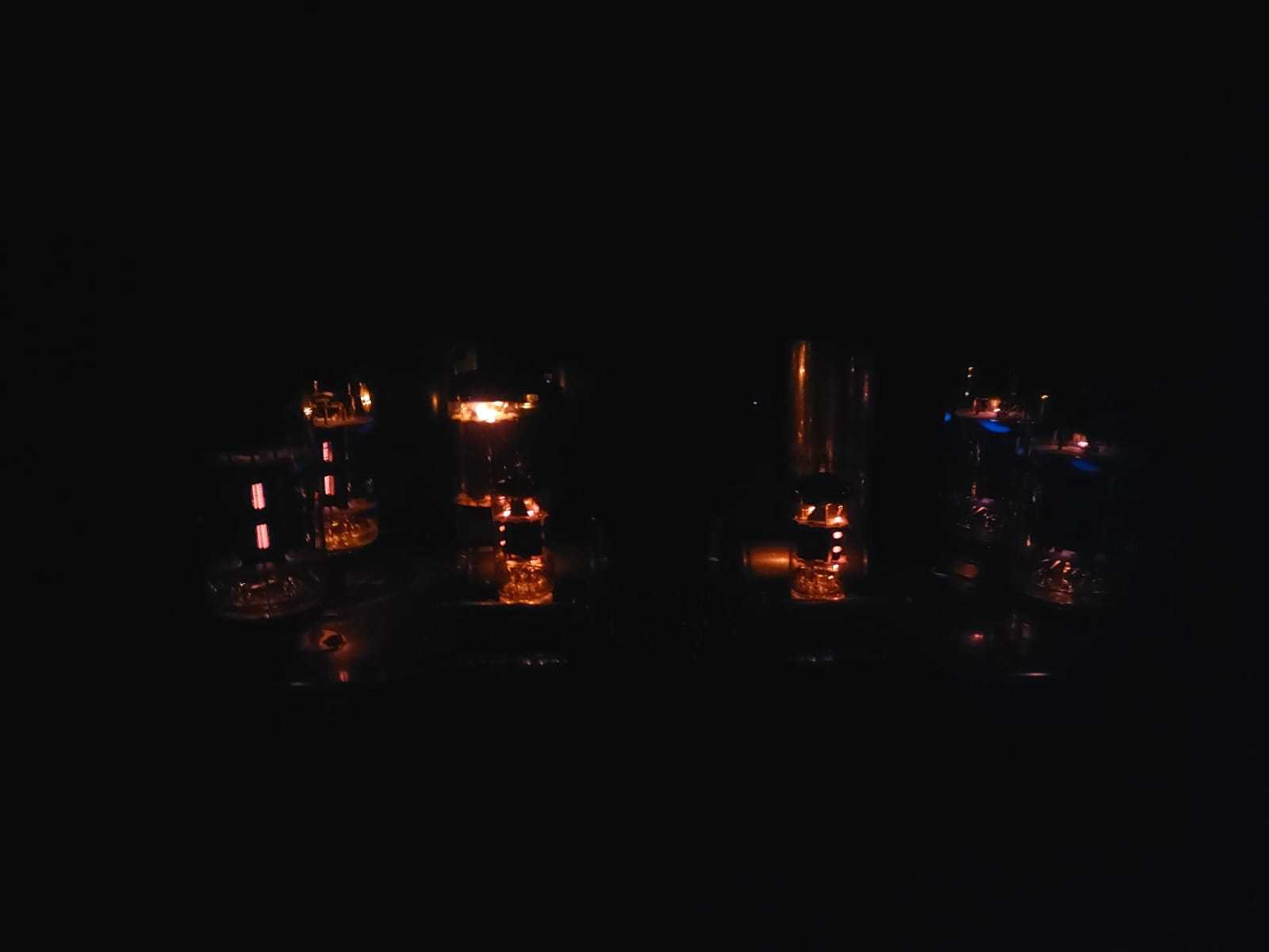

zerowaf Napisano Februar 16, 2021 Autor #190 Napisano Februar 16, 2021 Imam šum iz zvučnika. Kao da bere smetnje. Čuje se kao radio kad je između stanica. Ono što me veseli je to što je brum stišan do mjere kad ga ne čujem sa kauča iako ni on nije nestao. Eh da, mogu ga paliti i gasiti daljinskim! Kupio razvodnu letvu sa daljinskim, pa je sad Demian ST-70 spojen na nju. Ima pet utičnica i svaka se može zasebno paliti i gasiti. Tako su i dvije noćne lampe dobile svoje utičnice na letvi, pa se romantika pali i gasi na gumbe. Kad razmislim, sve što je uštekano u razvodnu letvu svijetli!

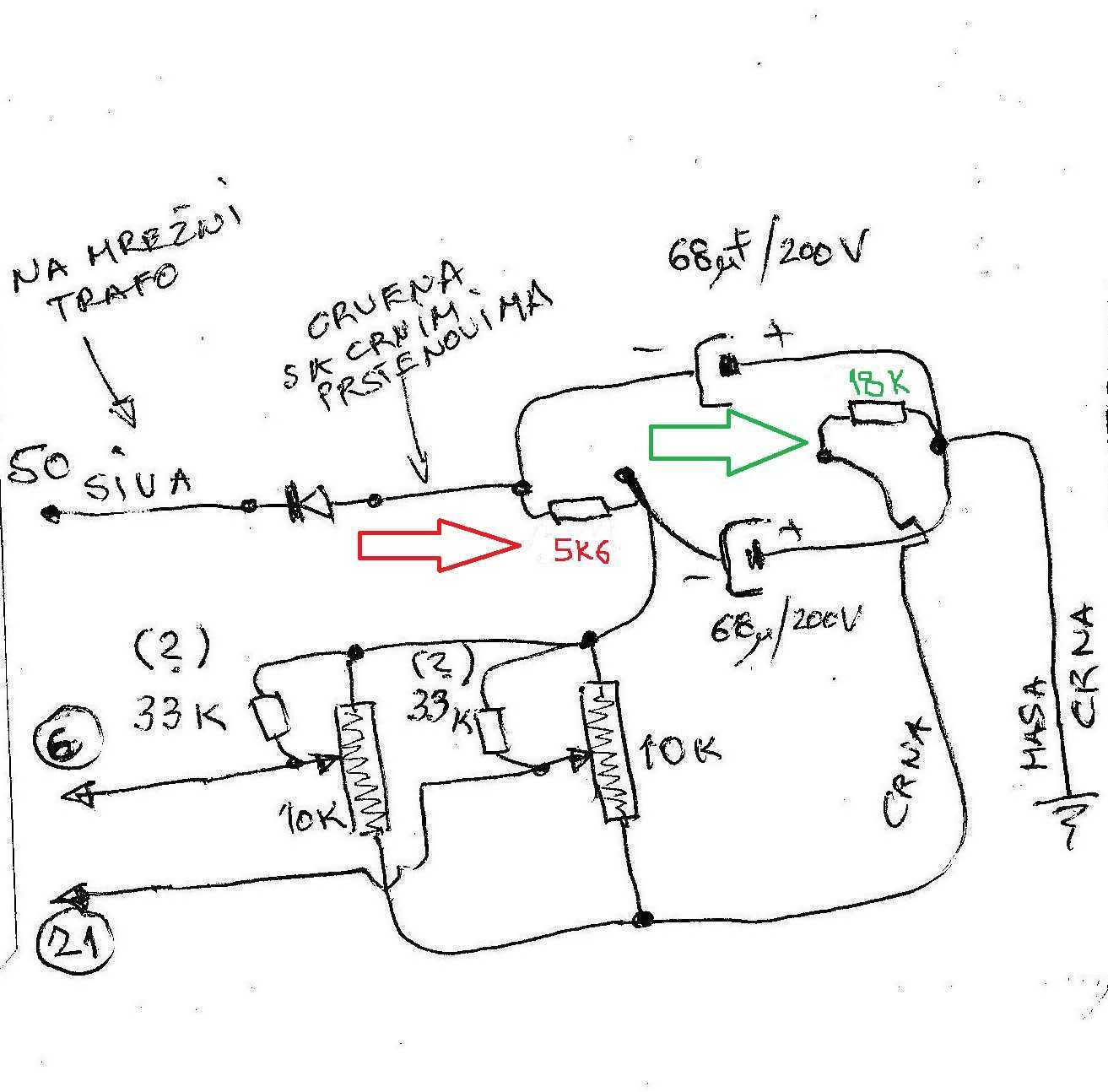

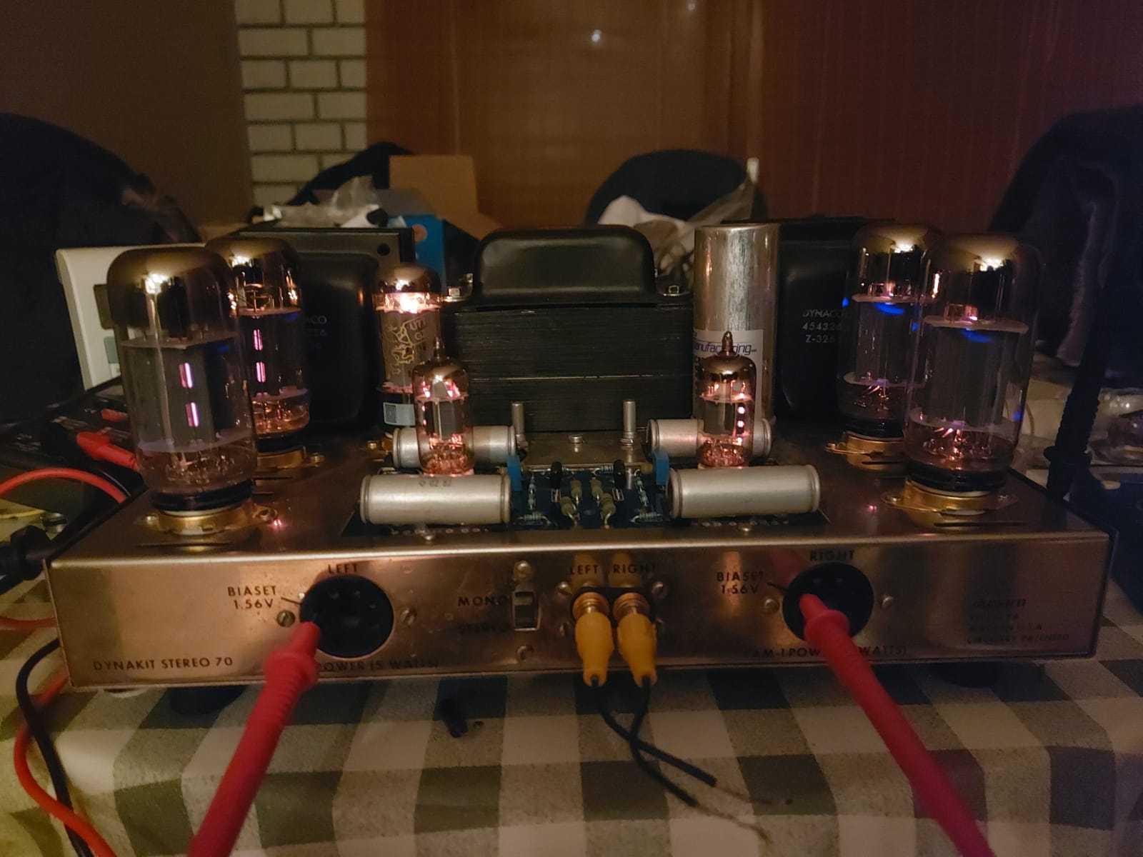

zerowaf Napisano Februar 16, 2021 Autor #191 Napisano Februar 16, 2021 Mogu nešto reći i o usporedbi JJ EL34 vs 6P3S-e. Još sam ranije promjenio izlazne kondenzatore u preampu i stavio neke ruske kojima sam već zaboravio točan naziv. Mogu potražiti, ali nemam ovaj tren voljni moment da me pokrene. Ako netko treba - pogledat ću. Muzika je malo po malo postala življa, ali ne mogu reći što se točno promjenilo. Nije niti dublje niti višlje niti ništa, a opet je življe. Sad s time jasnije čujem razlike između JJ EL34 i 6P3S-e. 6P3S-e je bolja. U svakom pogledu. Življa je, dublja, preciznija i s više detalja bez da su prenaglašeni. Toliko o zvuku. Pozornica je jasnija. Ne mogu reći je li šira, dublja niža ili višlja u apsolutnim mjerama, ali je jasnija i bliže life-like. No dosta s vedrim temama. Opet ne mogu lijepo biasirati lampe. Dakle, amp ima sve novo. Novo napajanje sa novom regulacijom negativne struje. Nove potove. Novi naponski trafo. Nove lampe. Nova sjedišta za lampe. Novu pločicu. Nove kondenzatore. Nove otpore. Nove žice (Osim onih što idu u izlazne tranđe). Ima li ikakva šansa da lijevi izlazni trafo nekako utječe na bias? Jedino što na pojačalu nije novo su izlazni trafoi i kučište. Strana na kojoj ne mogu dovoljno spustiti bias ima i više šuma. Što je to što već četvrti put zaredom radim krivo? Uvijek mi desni kanal ne da dovoljno spustiti bias. Otpornike sam izmjerio prije ugradnje i mjere u dlaku 15R6 točno kako je u shemi. Imam negdje nove 0,01 % 10R otpore, pa da probam s njima i očitanje biasa promjenim shodno prom jeni otpora? Znači, sa 10R napon za bias od 100 mA (za obje lampe zajedno) treba biti 1 V?
BANAT Napisano Februar 16, 2021 #192 Napisano Februar 16, 2021 Da bi dobio potreban negativni bias napon u odnosu na taj povecan anodni B+ napon izlaznih 6P3C-E lampi promeni vrednost dva otpornika u bias mrezi , otpornik od 10K sto je isao vezan izmedju dva elektrolita smanji na 5K6 , dok drugi 10K opornik sto je isao sa donje strane oba bias potova ka masi povecaj na 18K , 6P3C-E su sasvim drugacijih karakteristika nego originalne EL34 lampe pa je i to jedan razlog za nemogucnost tacnog podesavanja bias-a .
zerowaf Napisano Februar 16, 2021 Autor #193 Napisano Februar 16, 2021 pre 2 minuta, BANAT reče 6P3C-E su sasvim drugacijih karakteristika nego originalne EL34 lampe pa je i to jedan razlog za nemogucnost tacnog podesavanja bias-a . Znam, ali sad ne ide bias niti na EL34. Otpornike sam smanjio još u prethodnoj inačici. Nisam ni pisao o tome nego sam čekao novu pločicu i grincajg koji ide na nju. Upratit ću na tom SDS-u koji otpori su za neg. bias, pa jedan paralelirati da ga smanjim, a naći ću i drugi - ili dodati još jedan u seriju ili iskopati odnekud najsličniju vrijednost tih 18k. Hvala ti puno! BANAT je reagovao/la na ovo 1
vladd Napisano Februar 16, 2021 #194 Napisano Februar 16, 2021 47 minutes ago, BANAT said: Da bi dobio potreban negativni bias napon u odnosu na taj povecan anodni B+ napon izlaznih 6P3C-E lampi promeni vrednost dva otpornika u bias mrezi , otpornik od 10K sto je isao vezan izmedju dva elektrolita smanji na 5K6 , dok drugi 10K opornik sto je isao sa donje strane oba bias potova ka masi povecaj na 18K , 6P3C-E su sasvim drugacijih karakteristika nego originalne EL34 lampe pa je i to jedan razlog za nemogucnost tacnog podesavanja bias-a . Samo mi reci sto zavuce 18k izmedj dva konda, da ne bude sam prema masi?
BANAT Napisano Februar 16, 2021 #195 Napisano Februar 16, 2021 Ne razumem ?, jer na semi izmedju dva konda ide 5K6 , a sa trim potova prema masi ide 18K , tako da ?
zerowaf Napisano Februar 16, 2021 Autor #196 Napisano Februar 16, 2021 Ako dobro razumijem, za raspoloživi raspon iz srednjeg izvoda pota je zapravo ključan otpor prema masi? U ovom slučaju 18k. Inače, kad sam noćas mjerio bias je bio lijepo stalan između 33 i 35 negativna Volta na svim lampama.
BANAT Napisano Februar 16, 2021 #197 Napisano Februar 16, 2021 18K nije zakon , treba probati i druge vrednosti sve dok se ne dobije optimalan raspon napona biasa na klizacima potova , recimo 22K , 27K , 33K ,a to opet sve zavisi od svih stvarnih vrednosti napona dobijenih u ispravljacu , tu ukljucujem i napon grejanja lampi , po mom misljenju tu treba dodati i propisane zastitne G2 redno vezane otpornike (1K/3W) u svakom G2 kolu izlaznih lampi , pogotovu kada su u pitanju 6P3C-E lampe (~6L6GC) , gde je maximalni propisani G2 napon oko 300V , pri bias-u izlaznih lampi isto treba uzeti u obzir od proizvodjaca propisanu maximalno dozvoljenu staticku disipaciju anode , za EL34 to je 25W , a za 6P3C-E je samo 20,5W , a to se lako izracunava koristeci formulu Pa = Ua x Ia , primera radi 500V x 0.05A (50mA) = 25W , dalje treba uzeti u obzir i propisanu maximalnu Rg1 vrednost kada se radi bias iz posebnog izvora negativnog napona ,tkzv fixni bias , za EL34 Rg1 max. je 500K dok za 6P3C-E to je 150K . zerowaf je reagovao/la na ovo 1
