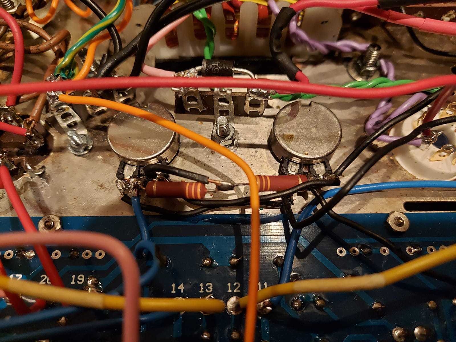

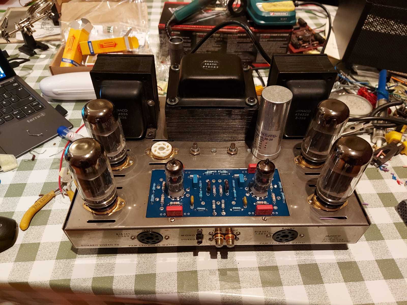

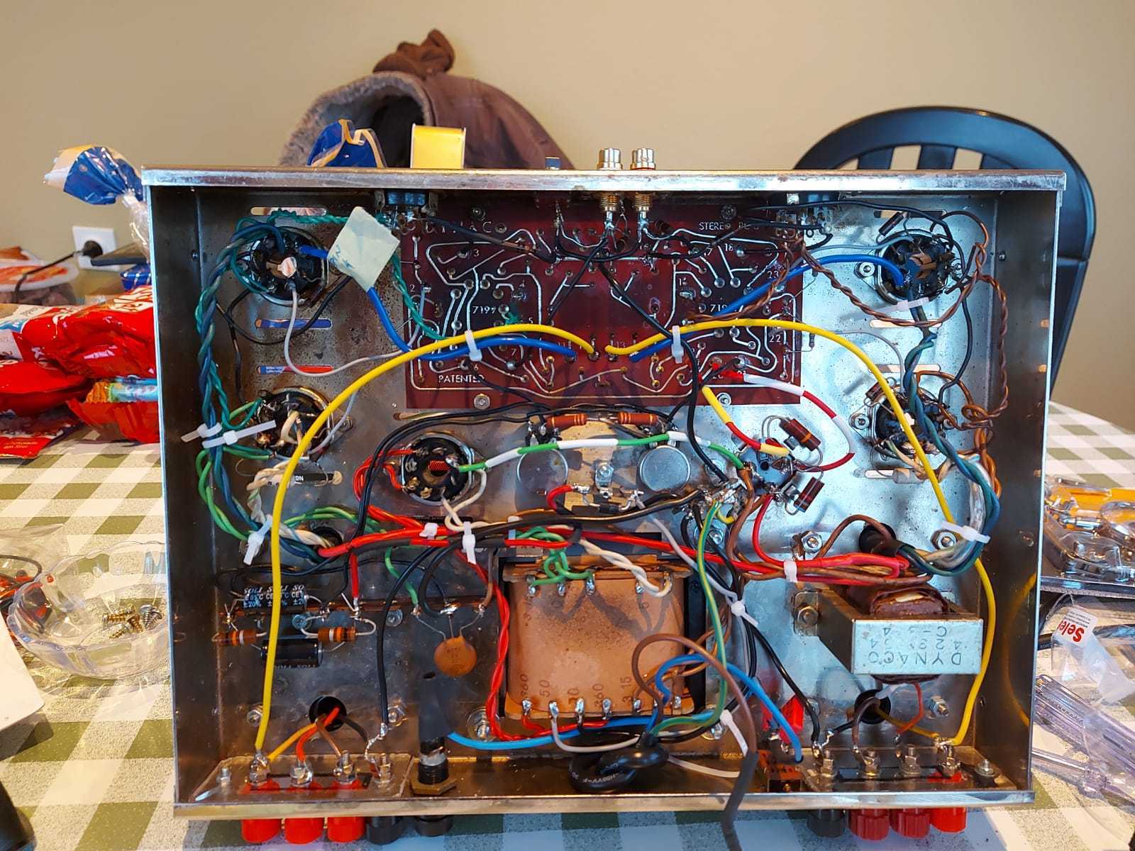

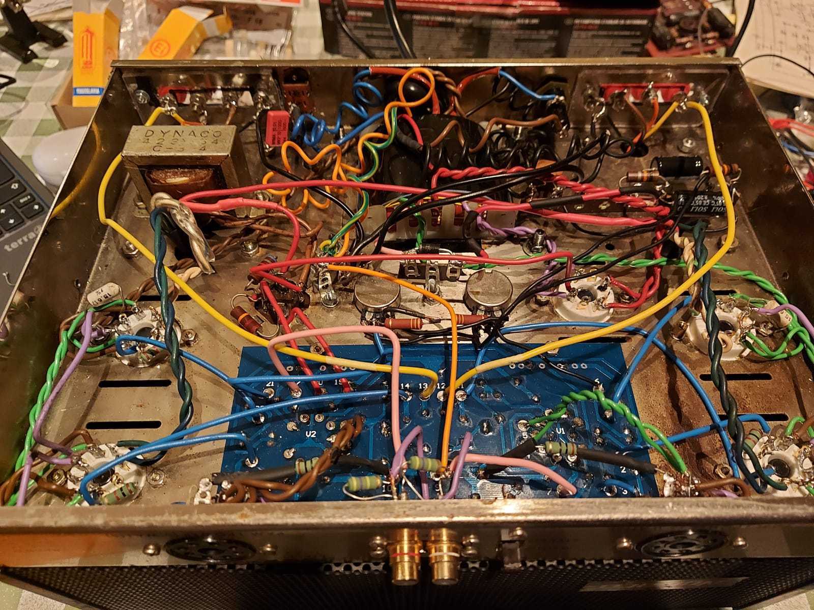

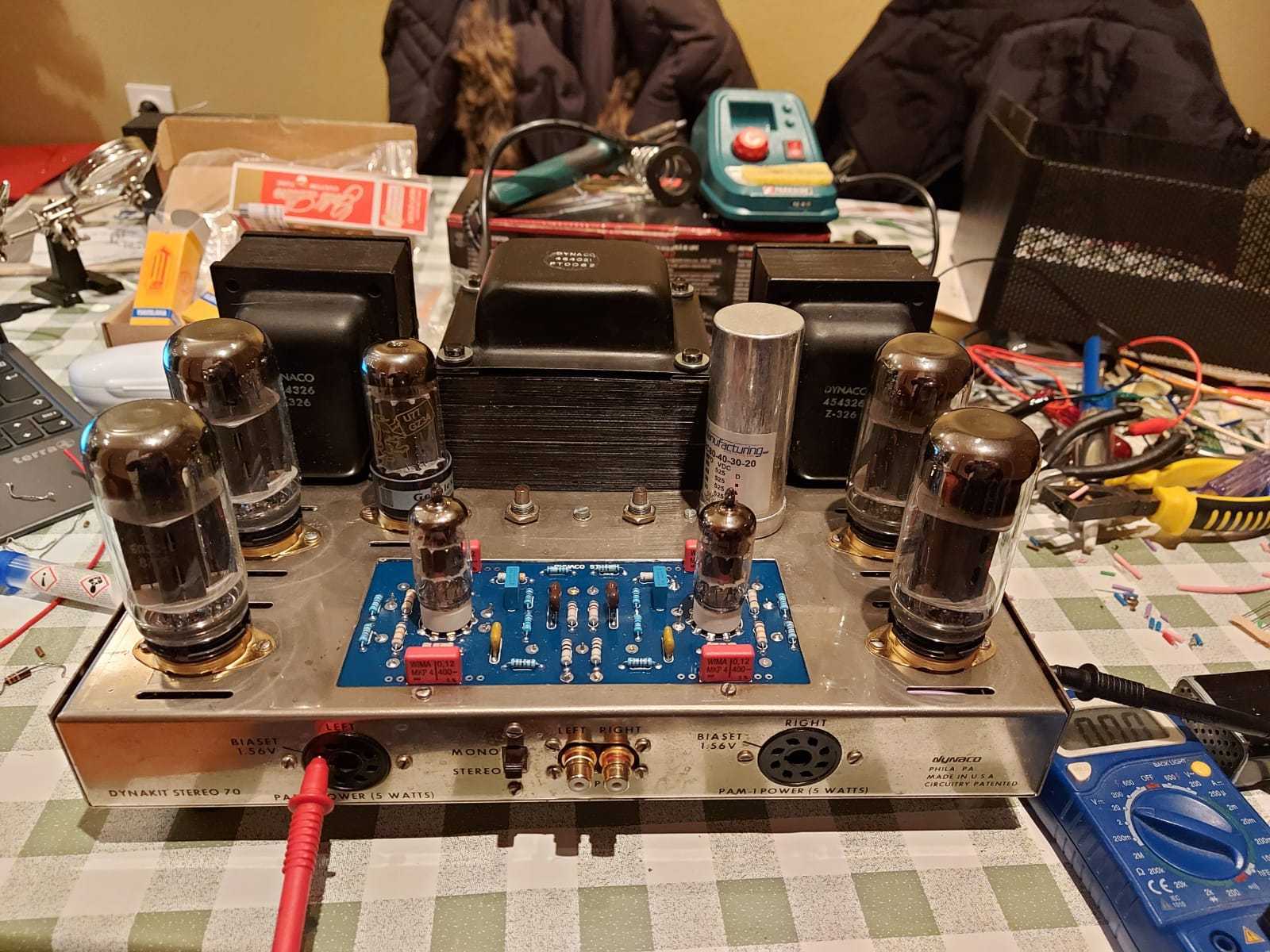

zerowaf Napisano Decembar 24, 2020 #1 Napisano Decembar 24, 2020 (izmenjeno) Nekako sam stekao dojam da su svi cool klinci u školi bar jednom imali Dynaco morao sam i ja uskočiti u vagon. Nabavio ga na Ebayu prije nekoliko mjeseci kad se pojavio, ako se dobro sjećam, u Niskozemskoj...ili Belgiji? Uglavnom unutar EU, pa ga je bilo moguće dobiti bez carine. Došao je, naoko u dobrom stanju, ali ga je pravio netko još smotaniji od mene. Puno bruma, masa kondenzatora nije bila spojena - ali je nakon spajanja brujao i dalje samo nešto manje. No, zvuk mi se sviđao. Osim toga, trafo je u najmanju ruku bio sumnjiv jer mu je HV izvod išao s gornje strane, pa kroz rupu u šasiji dolje u "strojarnicu". Uz to, prilikom jednog paljenja je lijepo sijevnula jedna od lampi - nisam vidio koja - ispravljačica ili EL34. Od tada više nije paljen do prije sat vremena. Nakupovao sam kojekavog grincajga s namjerom da zamjenim sve na PCB-u, ali sam na koncu uzeo gotov novi PCB od Dragana iz Tubes-rs Link na Ebay - www.tubes.rs. Za trafo sam dobio specifikacije i poslao pitanje gospodinu Kolareku u HR. No, dosta sam dugo čekao odgovor, pa sam onda isti upit poslao gospodinu Peci iz Pik Audia. No, taman mi se tada javio i Kolarek, pa sam sad bio u neugodnoj situaciji. Da nije peripetija sa slanjem iz RS u HR uzeo bih trafo od Pece, no Kolarek mi je u HR. Objasnio sam Peci što je na stvari i kako mi je neugodno, a Peca se ponio stvarno drugarski i ako slučajno čita - šaljem mu veliki pozdrav! ...................................................... Fotka 1. Ovo je stanje kakvo je bilo prije nego sam sve pobacao iz pojačala van. To nije stanje u kakvom je pojačalo došlo kod mene jer sam ga već jednom prežičavao s postojećim žicama tako što sam ih čvršće upredao i razdvajao vodove grijanja od ostatka. Fotka 2. Ovo bijelo na trafou je stiropor. Kolarek ga je, u želji da što prije pošalje robu, lakirao i nedovoljno suhog upakirao, pa se zaljepilo malo stiropora. Vidite i dummy loads - dva 8R otpornika po 100W...navodno. Kupio sam ih isključivo radi ovog, za mene i moje sposobnosti, projekta. Fotka 3. Ovako izgleda sad kad je nanovo ožičen i sa novim dosjedima lampi. Stare otpornike sam zamjenio sa metal oksidima 2 W. Kasnije sam saznao da nisam trebao 2 W otpore i da sam to znao prije naručio bih obične metal, ne oksid. Zašto? Zato što cool klinci po forumima pričaju da su bolji od oksida. Nova podnožja za lampe mi nisu stali kroz rupe na šasiji, pa nisu stavljeni odozdola kako i treba nego sa gornje strane. Dok sam slagao "zmijarnik" bilo mi je mrsko spajati i "Stereo-Mono" prekidač kojeg ionako ne mislim koristiti, pa sam ga jednostavno izbacio tako što ga nisam spojio, a otpor od 470k sam školski spojio na masu činča umjesto na masu prekidača kako stoji u uputama. Osim toga, nova podnožja nemaju tzv ground tap, pa sam 15R6 otpore spojio na matice kojima su zašarafljeni. (Možda tu leži problem o kojem ću u nastavku?) Fotka 4. Problem koji sam gore spomenuo je vjerojatno tu negdje. Naime, prilikom uključivanja nije bilo sijevanja, pregorjelih osigurača, božićnog vatrometa, Nove TV i Andrije Jarka koji zabrinutim glasom nešto govori u mikrofon ispred kamere. Ali.....lijevi kanal ima lijep raspon biasa od 1,2V do iznad 1,7 (nisam zapravo niti isprobavao dokle ide) dok na desnom mogu bias smanjiti na minimalno 2,1V (Ma znam, bias je u mA, ali ja sam laik i govorim kako su napisali u Dynacu kad su pravili tutorijal za slične meni) Svaki par lampi bi trebao imati 1,56 V i dobiti 100 mA po paru, odnosno 50 mA po lampi. Lijevi kanal se lijepo podešava, ali desni je prevruć. To se osjeti i na dummy otpornicima gdje je lijevi hladan, a desni se zagrijao. Fotka 5 Ruske 6P3S-E. Na bezbroj foruma, uključujući i Dynaco forum svjedoče ljudi da lampe sa nastavom "E" mogu podnijeti napone u ST-70 i da rade besprijekorno unatoč konzervativnom data sheetu. Jedino ih treba biasirati na 40 do 45 mA. ........................................... Budući da više nemam volje čačkati po ampu ostavljam to za neki drugi put. Meni je Badnja večer. (Eh da, ove godine i ja slavim Božić 07.01. jer će ovaj "naš" taman tad iz karantene zbog Kovida ) Pokušat ću kasnije zamjeniti lampe, pa vidjeti bias. Prije toga još jednom prekontrolirati svaku žičicu i svaki lem u pripravi negativnog napona i spojeve potova. Ako netko ima neku preliminarnu ideju gdje prvo pogledati neka se ne ustručava reći. Nisam dovoljno dobar majstor da bih imao osjetljiv ego na kritike, prijedloge i mišljenja. Izmenjeno Decembar 24, 2020 od zerowaf Alzheimer

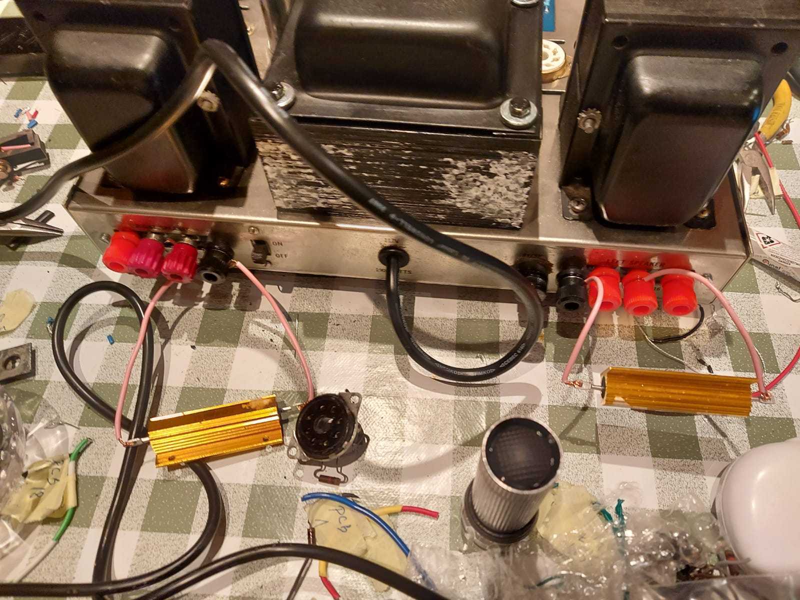

BANAT Napisano Decembar 24, 2020 #6 Napisano Decembar 24, 2020 2 hours ago, zerowaf said: Lijevi kanal se lijepo podešava, ali desni je prevruć. To se osjeti i na dummy otpornicima gdje je lijevi hladan, a desni se zagrijao Ako se dummy load otpornik desnog kanala greje to znaci da : - ili taj kanal osciluje u ultrazvucnom opsegu -ili je taj kanal pokupio brum zbog neke lose spojene zice - ili taj kanal osciluje jer su greskom zamenjene zice sekundara ka zvucniku odnosno ka katodi ulazne pentode , tako umesto da pojacalo ima Negativnu povratnu spregu ono ima Pozitivnu povratnu spregu i sada radi kao oscilator . u sva tri slucaja mirna struja je znacajno povecana i ne moze se smanjiti , 6P3C-E = 6L6GC , te Ruske izlazne lampe su izuzetno dobrog kvaliteta . zerowaf je reagovao/la na ovo 1

zerowaf Napisano Decembar 24, 2020 Autor #8 Napisano Decembar 24, 2020 pre 5 minuta, BANAT reče Ako se dummy load otpornik desnog kanala greje to znaci da : - ili taj kanal osciluje u ultrazvucnom opsegu -ili je taj kanal pokupio brum zbog neke lose spojene zice - ili taj kanal osciluje jer su greskom zamenjene zice sekundara ka zvucniku odnosno ka katodi ulazne pentode , tako umesto da pojacalo ima Negativnu povratnu spregu ono ima Pozitivnu povratnu spregu i sada radi kao oscilator . u sva tri slucaja mirna struja je znacajno povecana i ne moze se smanjiti , 6P3C-E = 6L6GC , te Ruske izlazne lampe su izuzetno dobrog kvaliteta . Hvala druze! Pregledat cu jos jednom. Kad kazes ka katodi ulazne pentode, mislis na EL34, odnosno trenutno kod mene 6p3C-e, ili na polovicu 6GH8A?

BANAT Napisano Decembar 24, 2020 #11 Napisano Decembar 24, 2020 Ne mora da bude nista lose na plocici , pogledaj na izlaznom trafou zice sekundara da nije greskom ` vruca`16 ohmska zica spojena na masu , a zica mase spojena ka izlazu ,odnosno ka katodi ulazne pentode , a ako to nije slucaj onda zameni mesta dvema zica koje idu sa plocice ka G1 izlaznih 6P3C-E lampi , mislim da su to dve plave zice , jer ako su im greskom zamenjena mesta pojacalo ce raditi kao oscilator .
zerowaf Napisano Decembar 24, 2020 Autor #12 Napisano Decembar 24, 2020 pre 30 minuta, BANAT reče Ne mora da bude nista lose na plocici , pogledaj na izlaznom trafou zice sekundara da nije greskom ` vruca`16 ohmska zica spojena na masu , a zica mase spojena ka izlazu ,odnosno ka katodi ulazne pentode , a ako to nije slucaj onda zameni mesta dvema zica koje idu sa plocice ka G1 izlaznih 6P3C-E lampi , mislim da su to dve plave zice , jer ako su im greskom zamenjena mesta pojacalo ce raditi kao oscilator . 16-ohmska zica je kod mene zute boje. Obje su spojene na 16 Ohm tap i iz njih ide vod povratne veze natrag na plocicu. Pregledao sam ih jos jednom, nema licni koje su slucajno u kontaktu sa oolinom - sve je u redu. G1 je pin 5. Kod mene idu na pin 6, koji je neiskoristen, pa preko njega spojene kroz 1k otpornik sa G1 (pin 5). Nema licni koje strse, pa da naprave kurzschluss sa susjednim pinovima. ............... Ugrijat cu opet lemilicu i sve prelemiti za slucaj da sam negdje ostavio hladan lem.
BANAT Napisano Decembar 24, 2020 #13 Napisano Decembar 24, 2020 Jeste sad vidim na slici da je sekundar korektno spojen i mislim da je sve dobro zalemljeno , ali samo zameni na samim postoljima mesta tim dvema plavim zicama koje idu na G1 preko tih 1K otpora.

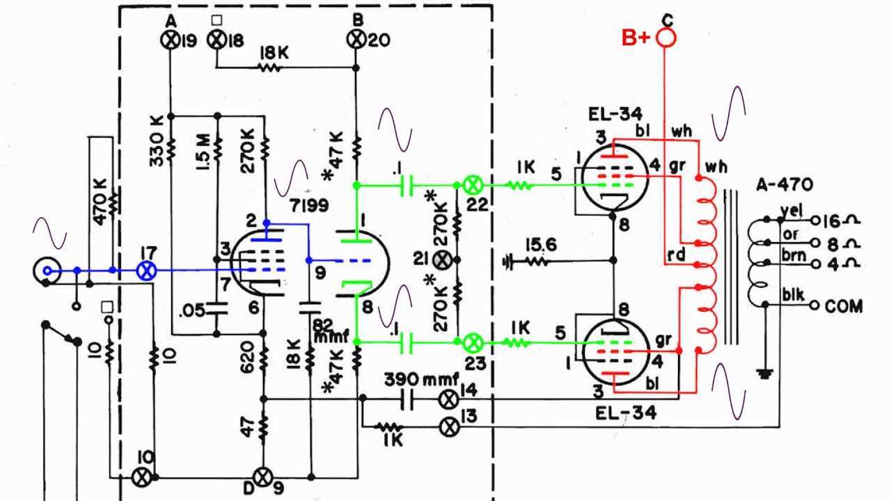

BANAT Napisano Decembar 24, 2020 #14 Napisano Decembar 24, 2020 Druze mislim da ova originalna Dynaco ST-70 sema odgovara toj Draganovoj plocici , negativna povratna sprega ide sa 16 ohmskog izlaza(zuta zica) na terminal 13 pa preko otpornika 1K se uvodi u katodu ulazne signalne pentode (naponskog pojacavaca ) , isto tako dodatna negativna povratna sprega ide sa G2 jedne izlazne 6P3C-E pa preko jedne plave zica na terminal 14 i odatle preko blokca 390Pf opet se uvodi u katodu ulazne pentode .
zerowaf Napisano Decembar 24, 2020 Autor #15 Napisano Decembar 24, 2020 pre 17 minuta, BANAT reče Jeste sad vidim na slici da je sekundar korektno spojen i mislim da je sve dobro zalemljeno , ali samo zameni na samim postoljima mesta tim dvema plavim zicama koje idu na G1 preko tih 1K otpora. Okej! Upravo sam prelemio sva mjesta i isprobao bias - isto kao i prije. Grijem lemilicu, pa cu zamjeniti mjesta. Znaci, ulaz na G1 jedne lampe da prebacim na drugu i laz na G1 druge lampe da prebacim na prvu?
BANAT Napisano Decembar 24, 2020 #16 Napisano Decembar 24, 2020 Tako je , ipak za svaki slucaj otkaci na samom postolju tu trecu plavu zicu sto ide sa G2 izlazne lampe na terminal 14 , i neka tako ostane u vazduhu dok probas pojacalo sa zamenjenim mestima pobudnih plavih G1 zica .
zerowaf Napisano Decembar 24, 2020 Autor #17 Napisano Decembar 24, 2020 pre 9 minuta, BANAT reče Druze mislim da ova originalna Dynaco ST-70 sema odgovara toj Draganovoj plocici , Tako je. Dragan kaze da je oznacio plocicu isto kao original. Tek je jedna pozicija zamjenjena (17 - ulaz sa RCA na plocicu), ali je brojcana oznaka ista kao na originalu. Pokusat cu ih zamjeniti. Javim se....ako se ne javim onda gledaj Novu Hr, Andrija Jarak ce mi biti u dvoristu.
BANAT Napisano Decembar 24, 2020 #18 Napisano Decembar 24, 2020 To radi Obavezno sa prikljucenim dummy load otpornikom , i ako izlazni trafo pocne da `svira` odmah iskljuci pojacalo .
zerowaf Napisano Decembar 24, 2020 Autor #19 Napisano Decembar 24, 2020 Nema Andrije. Ali nema ni pomaka. I dalje je bias previsok na toj strani. Nakon ukljucenja i nakon sto je GZ34 propustila struju se cuo nekakav zvuk nalik zujanju. Slicno kao da se zavrtio mali elektromotor. Ugasio sam istog trena. Nadam se da nije ucinjena steta. EDIT: Nisam osvjezio stranicu i tek sad vidim da si predvidio sviranje OPT-a ....................... Citao sam na Dynaco forumu da je lijek za slab raspon podesavanja biasa stavljanje manjeg otpora u sustav negativnog napona. Kod mene je izvorno 10k. Imam 2 Watta 18k otpornika sto bi trebalo u paraleli sa 10k dati ca 6k4. Ako povecam opseg na taj nacin da li i dalje vrijede isti naponi za bias? Mislim da bi trebali vrijediti jer se, ako se ne varam mjeri napon preko 15R6 otpora sa katode prema masi, ali sto ja k vragu znam...
BANAT Napisano Decembar 24, 2020 #20 Napisano Decembar 24, 2020 Znaci da ipak nisu bila zamenjena mesta dvema plavim zicama G1 pobude izlaza , kako god da je uradjena sama bias mreza dummy load otpornik ne sme da se greje ! , to znaci da bez ikakve pobude ulaza pojacala nesto ipak izlazi ka zvucniku odnosno ka tom dummy load otporniku koji se greje , sledece , vrati te dve plave zice pobude na prvobitna mesta i kratkospoji sami ulaz pojacala na Chinch terminalu pa vidi da li se taj dummy load otpornik i dalje greje , ako je i dalje opet isto zameni mesta ulaznim 6GH8A lampama , u svakom slucaju taj dummy load otpornik ne sme da se greje , mora biti hladan isto kao na drugom kanalu bez obzira kako je podesena velicina mirne struje .
zerowaf Napisano Decembar 24, 2020 Autor #21 Napisano Decembar 24, 2020 Dobro, evo nekakav pomak: Sa kratko spojenim ulazom na chicnchu se bias podesava lijepo. Savrseno na oba kanala. I sad ne znam sto to znaci. Zasto je sa kratko spojenim ulazom sve u redu (ako stvarno je sve u redu) i zasto sa otvorenim ulazom imam problem? Sto mi je ciniti? EDIT: Oba dummyja su hladna kao spricer.
