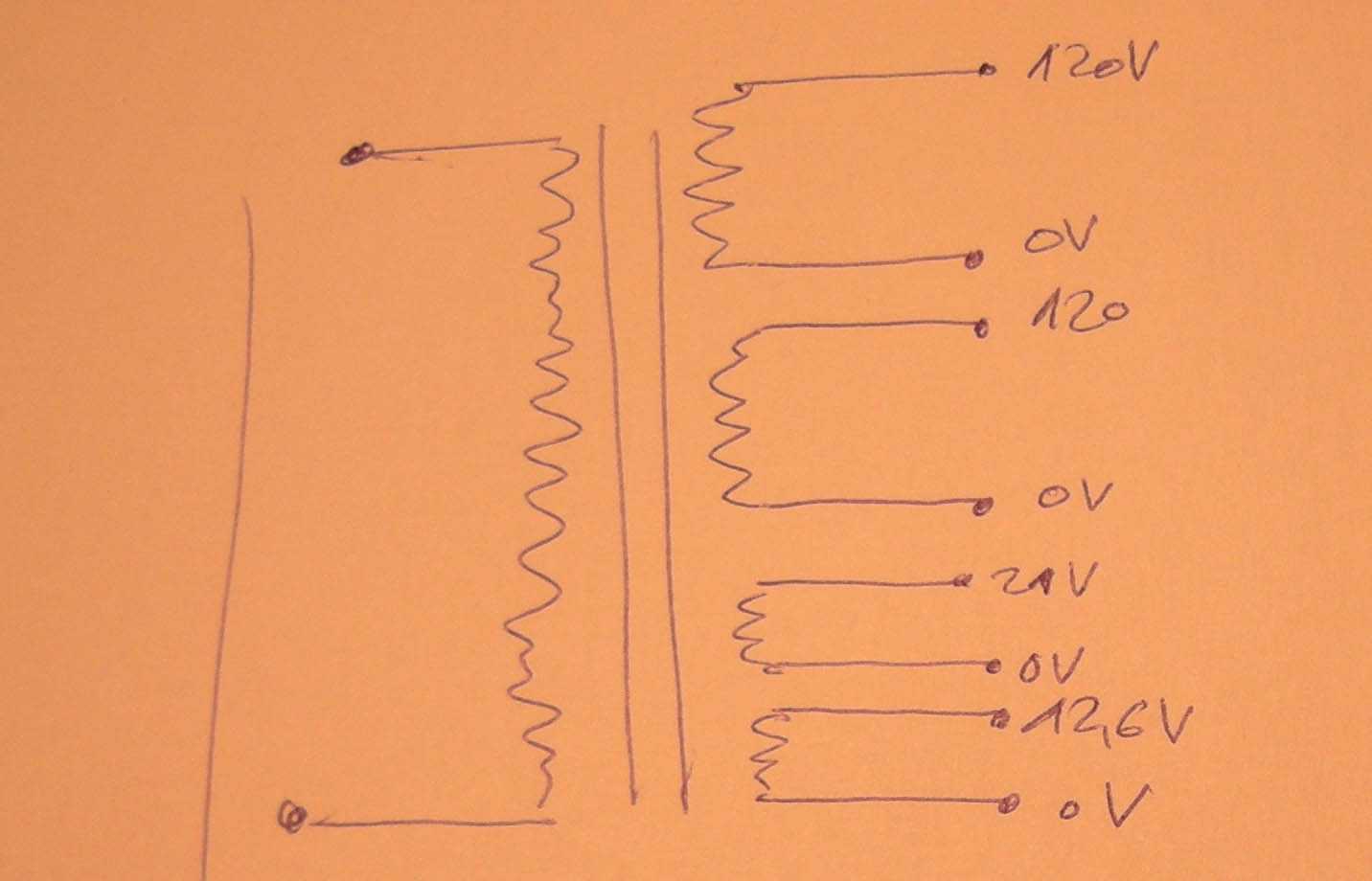

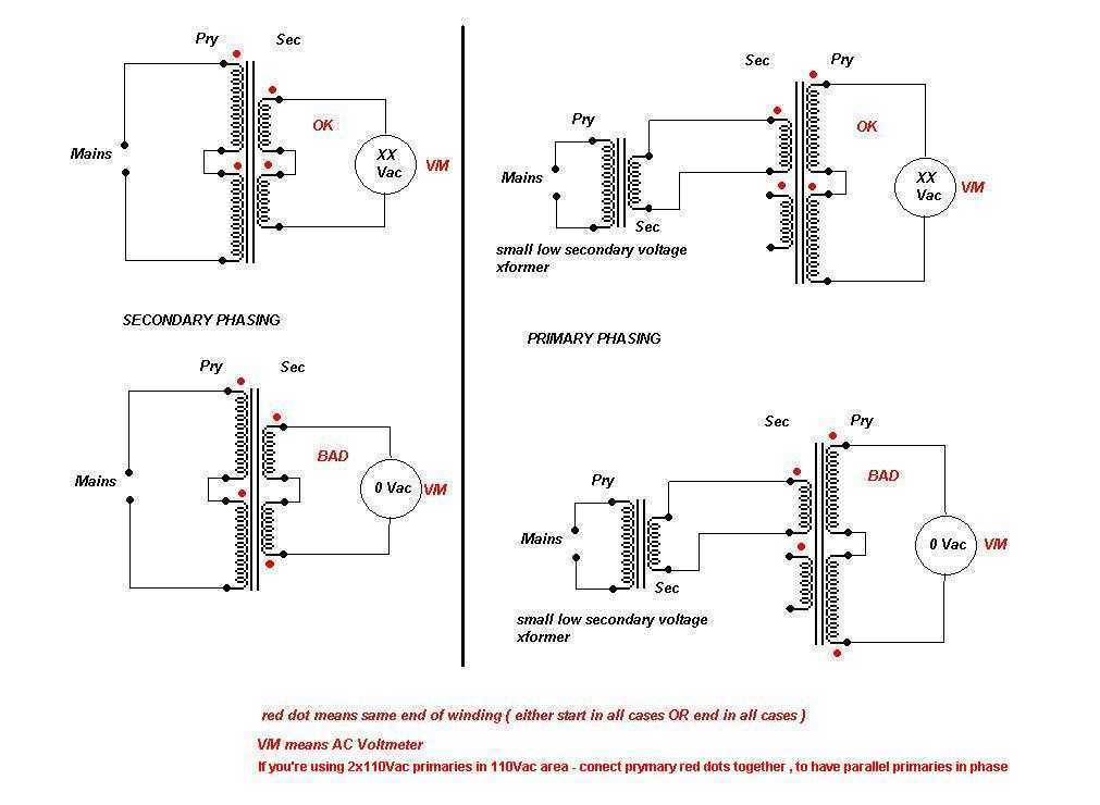

krca44 Napisano Decembar 1, 2020 #1 Napisano Decembar 1, 2020 Dobro vece Imam trafo sa visestrukim sekundarima koje zelim da povezem serijski radi dobijanja duplo viseg napona. Sekundari su obelezeni od strane proizvodjaca ali pocetak i kraj tj. faze sekundara nisu obelezene pa se moraju odrediti radi ispravnog povezivanja. Drugi razlog za odredjivanje faze namotaja jesu faze primara - rad trafoa bi trebao biti efikasniji kad su faze poznate i pravilno vezane ( ispravite me ako gresim u ovom slucaju ), sem toga na trafou sa visestrukim primarima faze se moraju odrediti ako proizvodjac nije dao potreban info. U mom slucaju dajem sliku nominalnog stanja mog trafoa - kakvo je realno stanje utvrdicu i potom napisati. Prva slika - moj trafo - sek. 120V-0V na samom trafou nije obelezena faza, oba izvoda imaju izolaciju iste boje. Druga slika - utvrdjivanje faze primara i sekundara ( izvor Zen Mod ). P.S. Tema je za pocetnike
Zen Mod Napisano Decembar 1, 2020 #2 Napisano Decembar 1, 2020 pravilno fazirano - efikasnije jeste mnogo kad radi, jer fazno neispravno - jednostavno ne radi u nekim slucajevima cak i dimi.......
jorgoss Napisano Decembar 1, 2020 #3 Napisano Decembar 1, 2020 Ja obicno to radim sa kompasom i baterijom od 1,5V
Gosha Napisano Decembar 1, 2020 #5 Napisano Decembar 1, 2020 Just now, jorgoss said: Ja obicno to radim sa kompasom i baterijom od 1,5V Bacis kompas kroz prozor....?
jorgoss Napisano Decembar 1, 2020 #6 Napisano Decembar 1, 2020 ..... postavim kompas na vrh trafoa, povezem bateriju i gledam da imam isti otklon skazaljke...zabelezim polaritet i posle mozes da radis sa trafoom sta zelis...na red u paralelu ..... BANAT, gluv_i_udaren, zika and 1 član je reagovao/la na ovo 2 1 1
Gosha Napisano Decembar 1, 2020 #7 Napisano Decembar 1, 2020 13 minutes ago, jorgoss said: ..... postavim kompas na vrh trafoa, povezem bateriju i gledam da imam isti otklon skazaljke...zabelezim polaritet i posle mozes da radis sa trafoom sta zelis...na red u paralelu ..... Moram da izrazim svoje odusevljenje. dlalkovic je reagovao/la na ovo 1

vladd Napisano Decembar 2, 2020 #11 Napisano Decembar 2, 2020 Stari fazon glasi, cemu sluzi ogledalo na kompasu=da se vidi ko se izgubio Najsigurnije je sa osciloskopom, mozda kod toroida ne pomogne namagnetisana igla.

jorgoss Napisano Decembar 2, 2020 #13 Napisano Decembar 2, 2020 Ja bi da nesto pitam....a dal ima veze ako je brod od metala ili drveta, kako to utice na pokazivanje kompasa i da li brod ako je od metala mora prilikom redovnog servisa da ide i na razmagnetisavanje?

jorgoss Napisano Decembar 2, 2020 #16 Napisano Decembar 2, 2020 A postrojenje izradila Japanska firma TDK a?! Nego sad ozbiljno....takodje veoma bitna stavka kod trafoa je i mirna struja primara (bez opterecenja sekundara), po tome se moz odredi snaga trafoa ili koliko je trafo dobar...ako je merena snaga mala a trafo veliki znaci da je los....ne secam se formula ali verujem da mnogi na forumu to znaju napamet!
