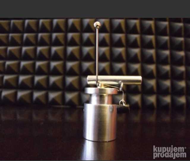

gluv_i_udaren Napisano Novembar 30, 2020 Autor #11 Napisano Novembar 30, 2020 Neeee, ne praviti cirkus od gramofona. Imao sam na umu mrtvu mehaniku Samo iz jednog razloga - dosta puta sam čuo da ne valja da igla ide do kraja strane i da može da skoči ka nalepnici. I da sam onda donji par stoja za retip i da neće nikad svirati kao pre retipa, pa da sam ustvari donji ko’ko ‘oćeš. Pošto nemam nekog velikog iskustva sa drljanjem po unutrašnjim krugovima ploče (0 puta), a prepadam gospoju kad đipim da dižem ručku, zanima me da li ima smisla kupiti npr AT, ili je praviša sa KP dovoljan. 6386BCA5-8FB1-4FFE-B8A7-3A31C780B8E7.webp

vladd Napisano Novembar 30, 2020 #16 Napisano Novembar 30, 2020 Sta se meni ne svidja, sto rucka silom kantilevera treba da pomeri polugu. A onda dozivljava razvlacenje po brazdi kako je lift podize, gubi trenje a antiskejting radi. Sve to nije manji problem od lose zadnje brazde, koju istina nisam susreo, ali nije nemoguce.

jorgoss Napisano Decembar 1, 2020 #19 Napisano Decembar 1, 2020 Lepa mala spravica, ja isto pizdim od riljanja po zadnjoj brazdi!
vladd Napisano Decembar 1, 2020 #20 Napisano Decembar 1, 2020 Vidi se na filmu taj cim u stranu, prema spolja, pre nego sto ga poluga privuce nazad i na gore. Kantilever mora da gura dodatnu tezinu i to u zoni gde pravi gresku gaznog ugla. Baska sto me jezi taj udar poluge u rucku. Strano telo u sistemu. Ako moze neka optika, rid rele, indukcija, beskontaktna detekcija, pa reakcija na postojeci lift, to bi bilo prihvatljivo, ovo samaranje rucke ne.
