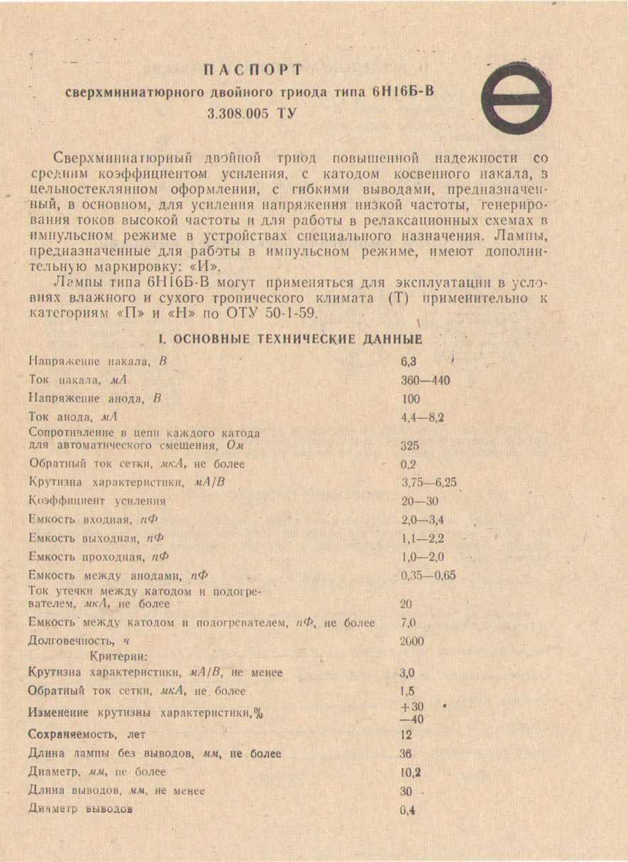

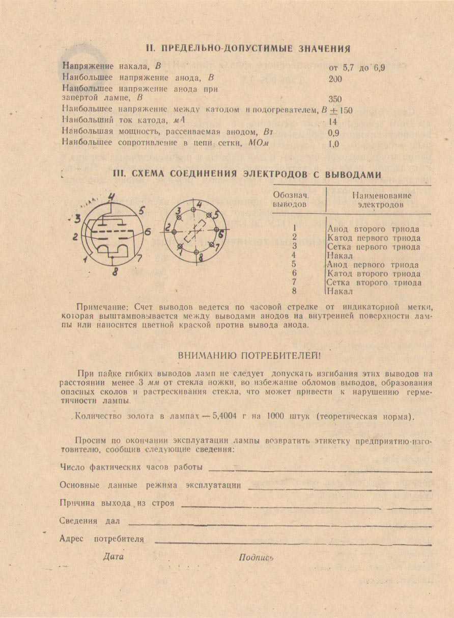

Datasheet koji imam nema taj podatak, pogledacu jos neke.
Ili je ovo "
"Tok utechki mezdu katodom i podogrevatelem, mkA, ne bolle  20"   ???
cek ima i nesto 150
Izmenjeno od krca44
najbolse naprzenie mezdu katodom i podogrevatelem, V   150
To sam jedino nasao u nekom prastarom DS-u.
Elem uradio sam racun za 49V, prema delovima koje imam, mozda mogu jos nesto da iskombinujem.
Stavio sam pdf, ovo ostalo je neki stari DS.
6N16B datasheet.pdf
