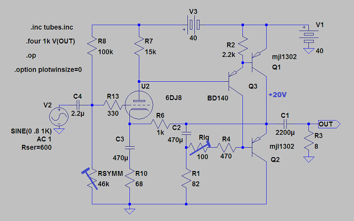

    Lemic Ova Ruska sema mi se poprilicno dopada ,tu vidim jednostavan dvostepenac gde bih umesto te ulazno/drajverske Ruske 6E5P probao i domacu Nisku EL84 lampu , isto tako ubacio bih i automatski katodni bias za GM70 lampu ali bih ujedno povecao B+ na ne manje od 1KV , kod takvog automatskog biasa GM70 samo bocnes lampu u postolje i okines po prekidacu mreznog napajanja pa nadalje slusas lepu muziku , bez da ima sta da stelujes tamo neki negativni prednapon..., za takvo SET pojacalo trebaju ti ; -na prvom mestu dva kvalitetna izlazna transformatora koja koriste dupla C jezgra sa kvadraturom od oko 16-20 kvadrata , takve izlazne trafoe Djole (DJ Milicic) moze uspesno da ti napravi , -apsolutno se slazem sa ZEN da uz ovakvo pojacalo snage treba da ide kvalitetan preamp sa sto neutralnijim zvukom , ponekad toga ima na K/P po povoljnoj ceni , uglavnom su to veoma kvalitetni tranzistorci Japanskog porekla , Hitachi , Sony, Yamaha ,... - uz takvo ~40W SET pojacalo trebaju ti i visokokvalitetni zvucnici osetljivosti ne manje od 94dB , mislim na trosistemce , gde je bass zvucnik 15`` , srednjetonac 8-10`` , i visokotonac bar 1`` , ovo govorim iz razloga jer sam jednom davno u Smederevu slusao neke Lowter zvucnike(mislim da su bili 10`` u transmision line kutijama) a koje su ganjali SET pojacala sa 6C33C , taj sam zvuk za moje usi zapamtio kao veoma los ,neki plitak ton sa previse izrazitim srednjim tonovima bez dobrog bass-a i sopran spektra ,slicno kao iz dedinog lampas starog radio aparata ,tako da sam nakom minut vremena zamolio gazdu da to pojacalo utuli da bi mogli normalno da pricamo . ps, kao sto sam ti vec jednom prilikom rekao da pojacala snage gde bi 300B ganjala 300B ,ili gde bi GM70 ganjala GM70 jeste cista Glupost !

    Nesto ovako jednostavno u dva stepena ... ...za ulazni potenciometar jacine izaberi nesto kvalitetno da ti ne krci u nominalnoj vrednosti od 100K -470K , naravno logarimatski .
