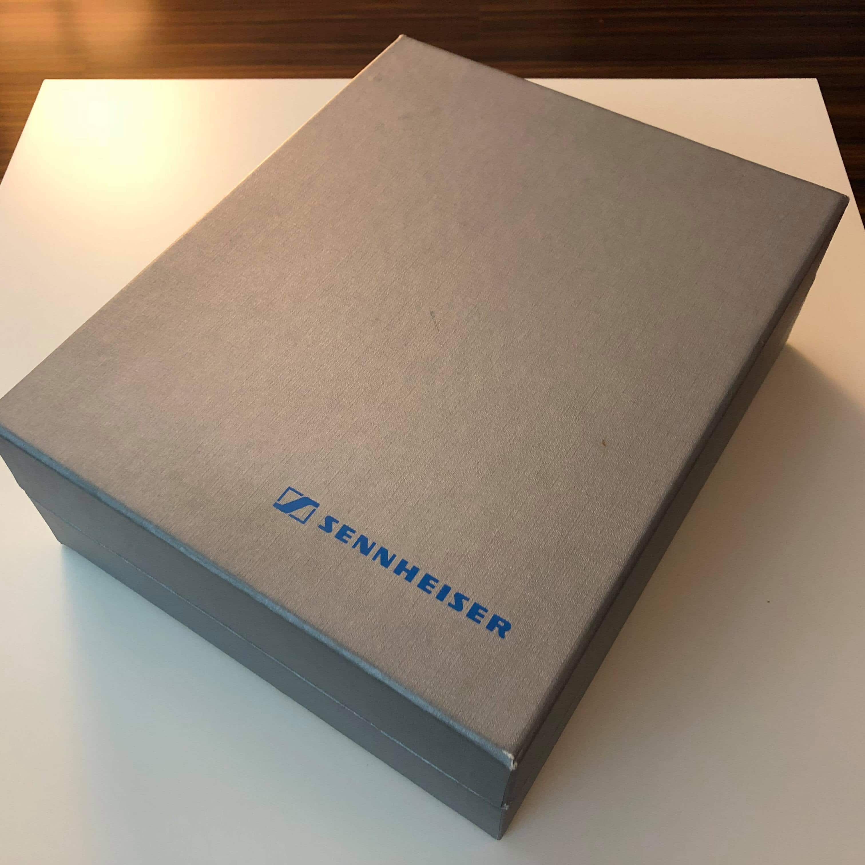

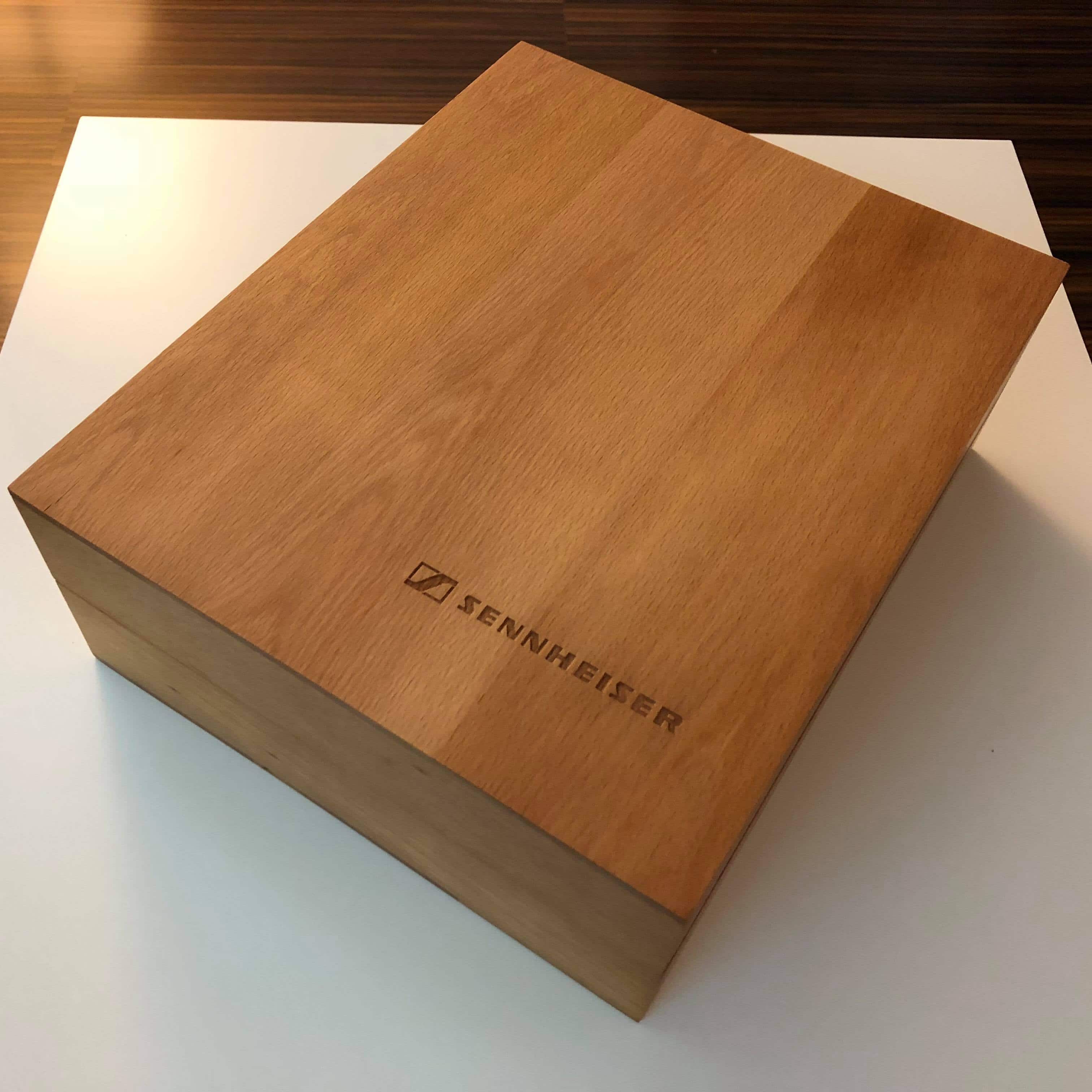

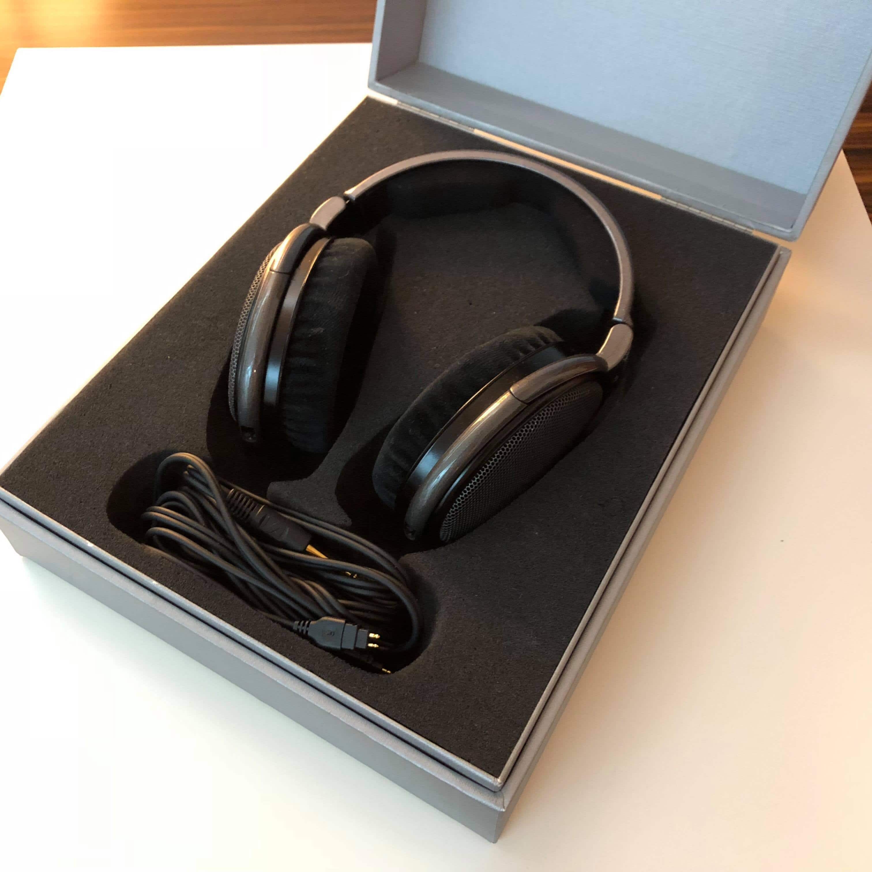

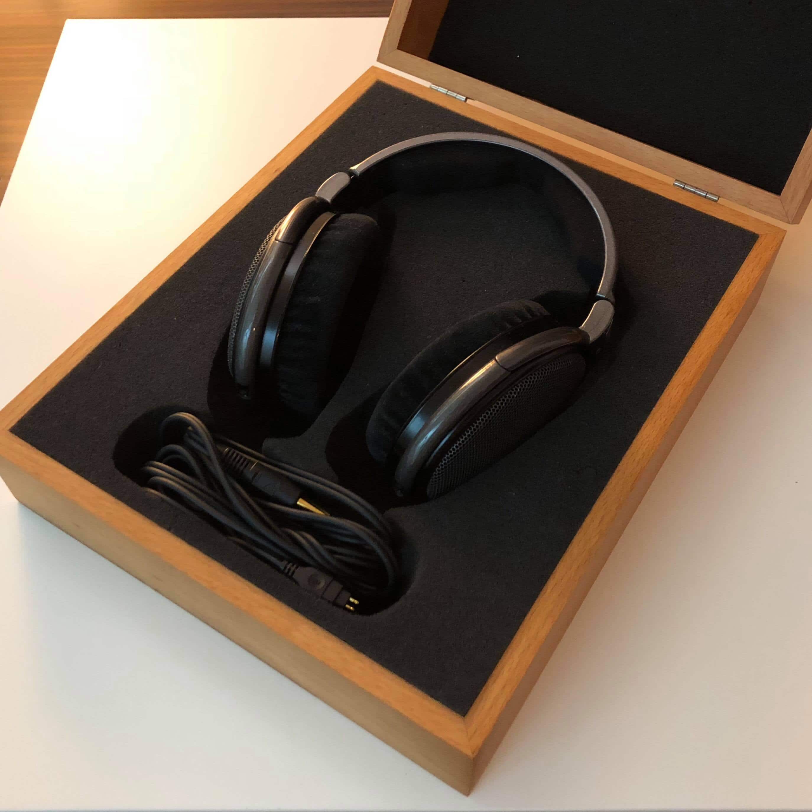

Неко се време спремам да освежим слушалице, мало сам их запоставио. Први на реду су Sennheiser HD650, некадашњи flagship отворених модела у понуди Sennheiser-а. Купио их пре више од 10 година, и понашале су се феноменално, осим неких естетских примедби. Наиме, ранији узорци HD650 су имали проблема са бојом на headband-у - након пар година почиње се љуштити. Код мене је то изгледало одвратно, али како су радиле одлично, није ми сметало. Све док није уложак headband-а потпуно иструлио и дошло време за промену. Прво наручио само уложак - хтео сам да фарбам headband. Али, док сам наручивао уложак, локални дилер Sennheiser-а ми дао неодољиву понуду - наручио сам комплетан headband, и два пара јастучица за малтене исту суму коју ми је аутолакер тражио за фарбање. Е, слушалице сада личе на нове (и тако свирају), али остао проблем кутије. Оригинална кутија је од картона и се веома брзо похабала: Па рекох, хајде да видим дали могу ја то боље. Добио ово: Парена буква, финиш ланано уље + пчелин восак, лого урезано ласером.

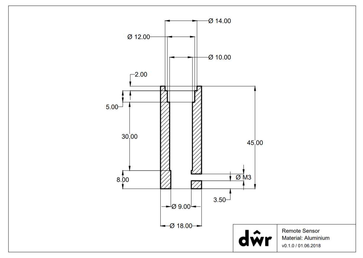

Задња (али стварно задња) компонента грамофонског система - кућиште за Hall Effect сензор. У задњој идерацији, користим Honeywell-ов SS460S у TO-92 изведби. Сензор је монтиран на плочицу од POM-а, offset-иран од центра како би могао да имам флексибилност у монтирању (да не морам да будем ултра прецизан при постављању магнета, рецимо). Сензор је повезан са контролером уз помоћ кабла Tasker C286, и двојац TinyXLR конектора од REAN-а (подружница Neutrik-а).

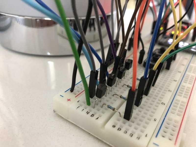

Проблем #2 Раније сам писао да сам имао проблеме са имплементацијом CD4066B: Моја имплементација је радила, али мање него идеално. Нипошто за решење на дуже стазе. Решење Након дискусије, и предлогa који је @guja011 дао: Заменио сам CD4066B за четири BC337 транзистора, у комплету са 1кО отпорницима на сваку од транзисторских база: Нема цурења, нема проблематичних понашања, ради како је оригинално замишљено. Редизајнирао плочицу, нови сет Гербера и breadboard слике на GitHub-у. Код је, као и увек (3d63b2a), овде: https://github.com/stojnev/dwr-controller
