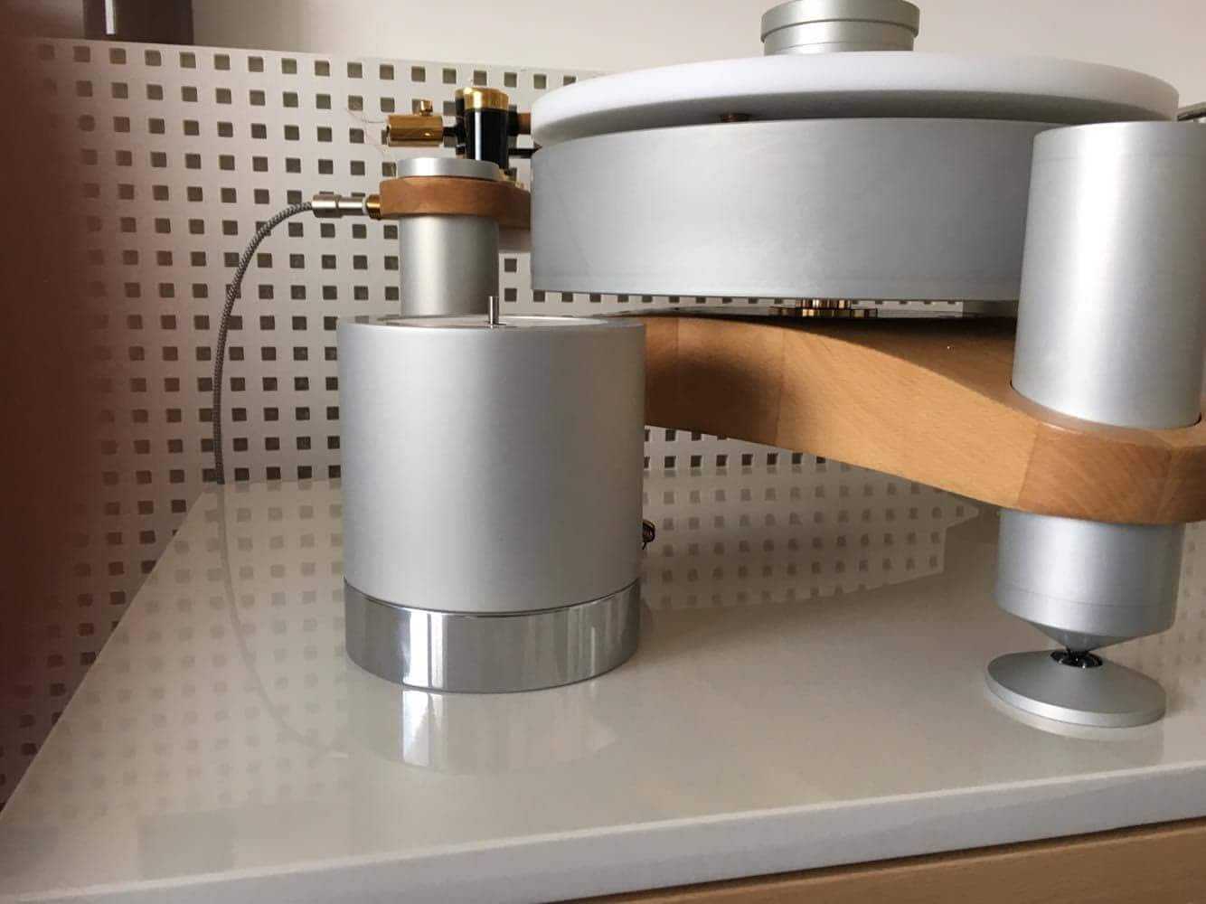

  15. Склопљена кутија за мотор. На реду котур (pulley), па електроника, па кутија за електронику.

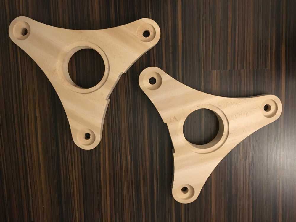

  16. У процесу је нова верзија лежаја, нова верзија спојних елемента, како и поново склапање и монтажа 3012-ке.
  17. Материјал је бронза (CuSn12), различите форме материјала (цилиндар Ф30 и Ф10, плоча 12мм). Обрада је стругом и глодалицом (без CNC-а), па фино полирање (Menzerna HCC). Завршни слој је нитроцелулозни лак, три слоја преко компресора и фине млазнице пиштоља (*). (*) Прилилно сам експериментирао са завршиним финишом бронзе (било је и пар тема овде - хвала свима на предлозима). Овај приступ се показао као естетски и функционални најприкладан.
