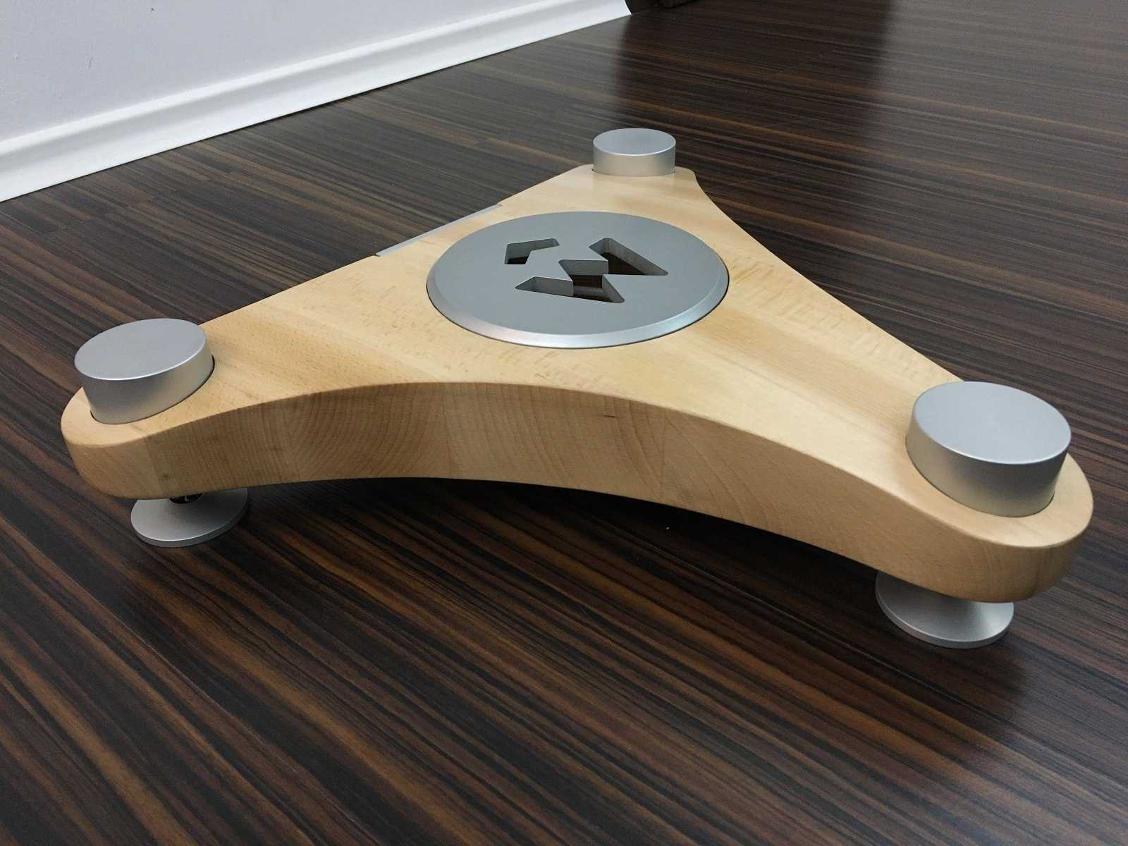

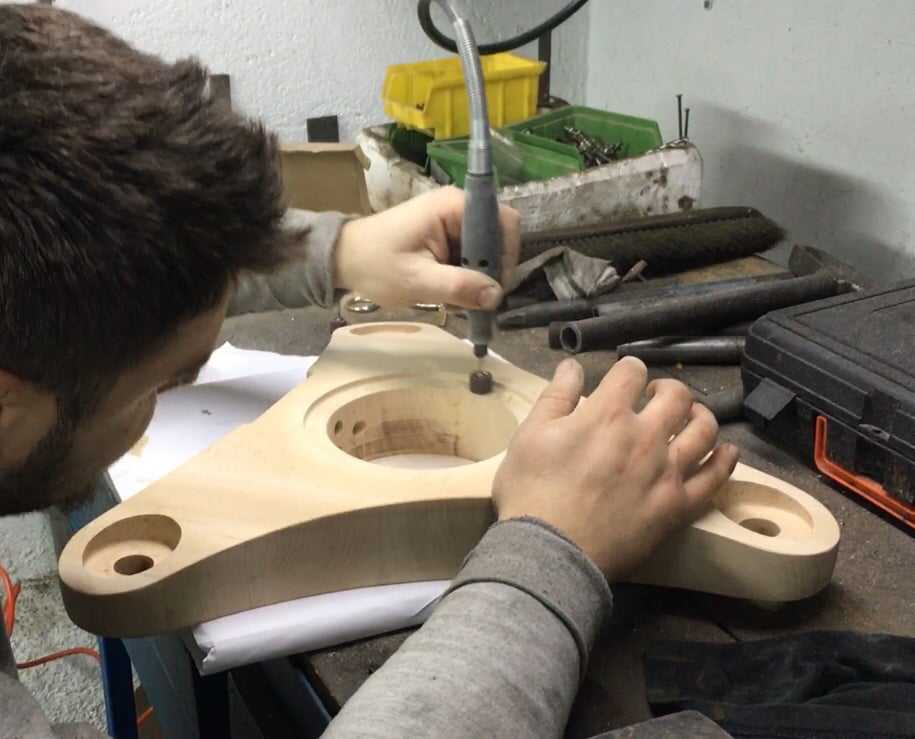

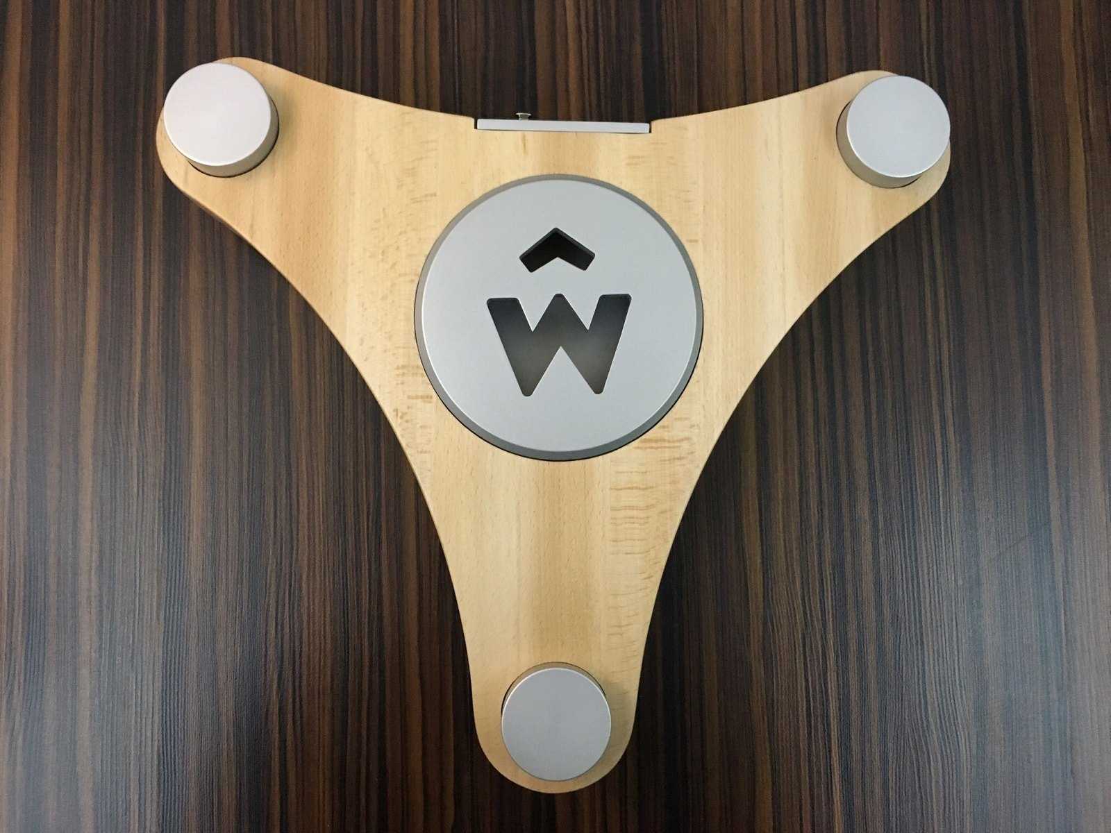

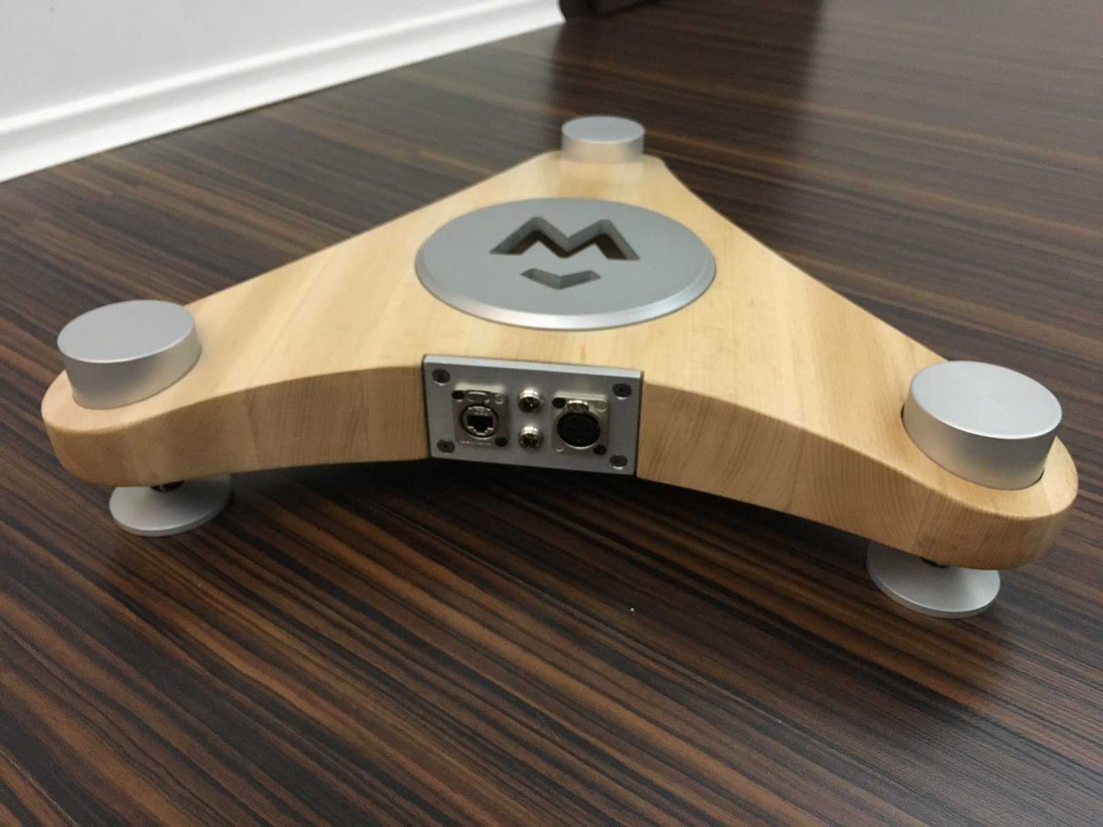

  6. Опет мало машинства, ако вам не смета. Почели од овог: Крајни резултат је сендвич (1) алуминијума 6061, (2) ПОМ-а / Delrin и (3) алуминијума 6082. Изгледа овако:
