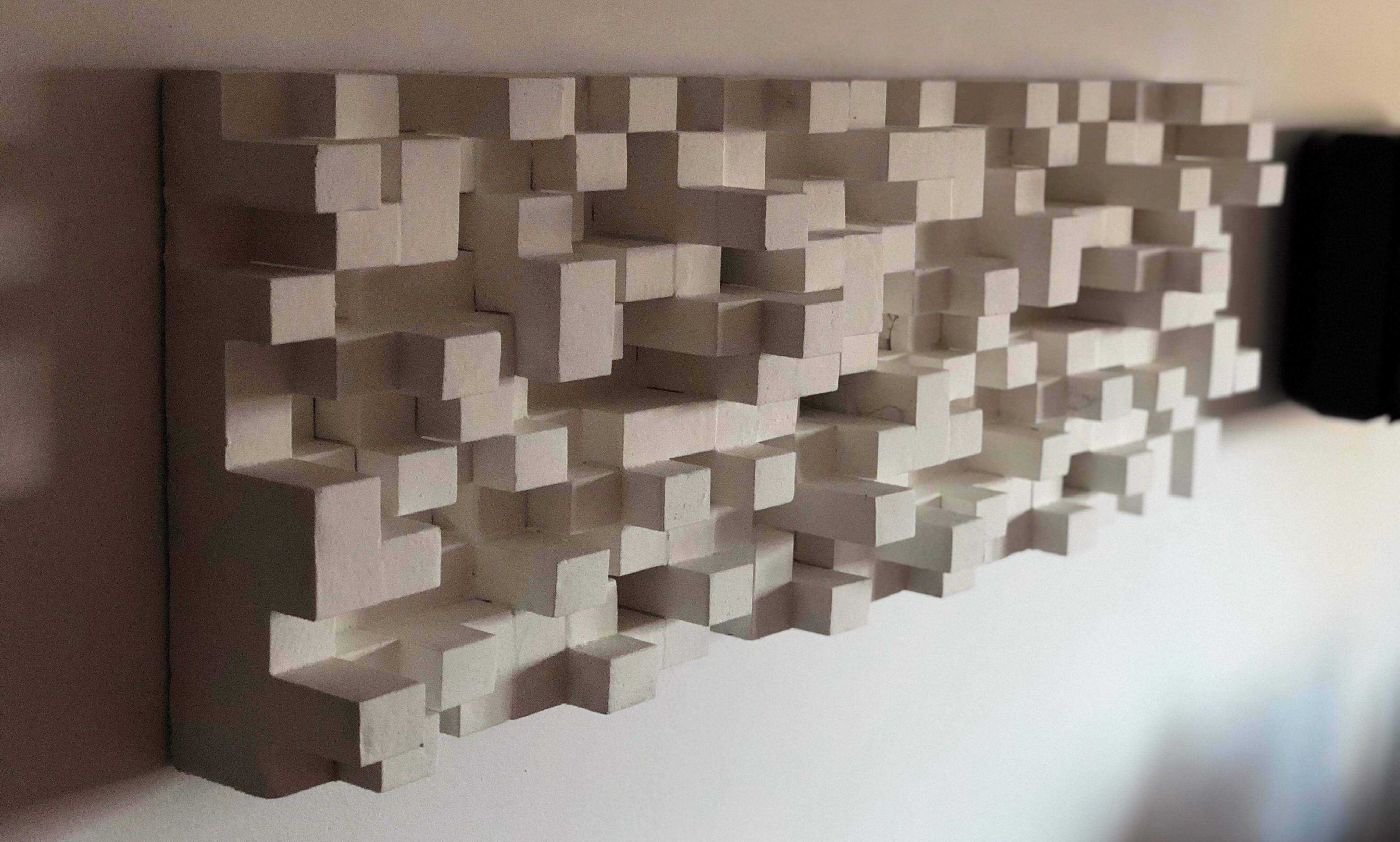

Скупило се пар ствари одједном: Quadratic Residue Diffusor (популарно назван Skyline дифузер). Израда од EPS пене (експандирани полистирен), глетован и окречен у нијансу зида на коме је натакнут. Параметри: Ширина индивидуалних колона: 35mm; Максимална дужина индивидуалних колона: 200mm; Укупне димензије: ~1200mm x ~400mm; Радни фрекфентни опсег: ~860Hz до ~4914Hz. Изгледа да ради посао - јавим након што имам прилике да послушам бар десетака албума.

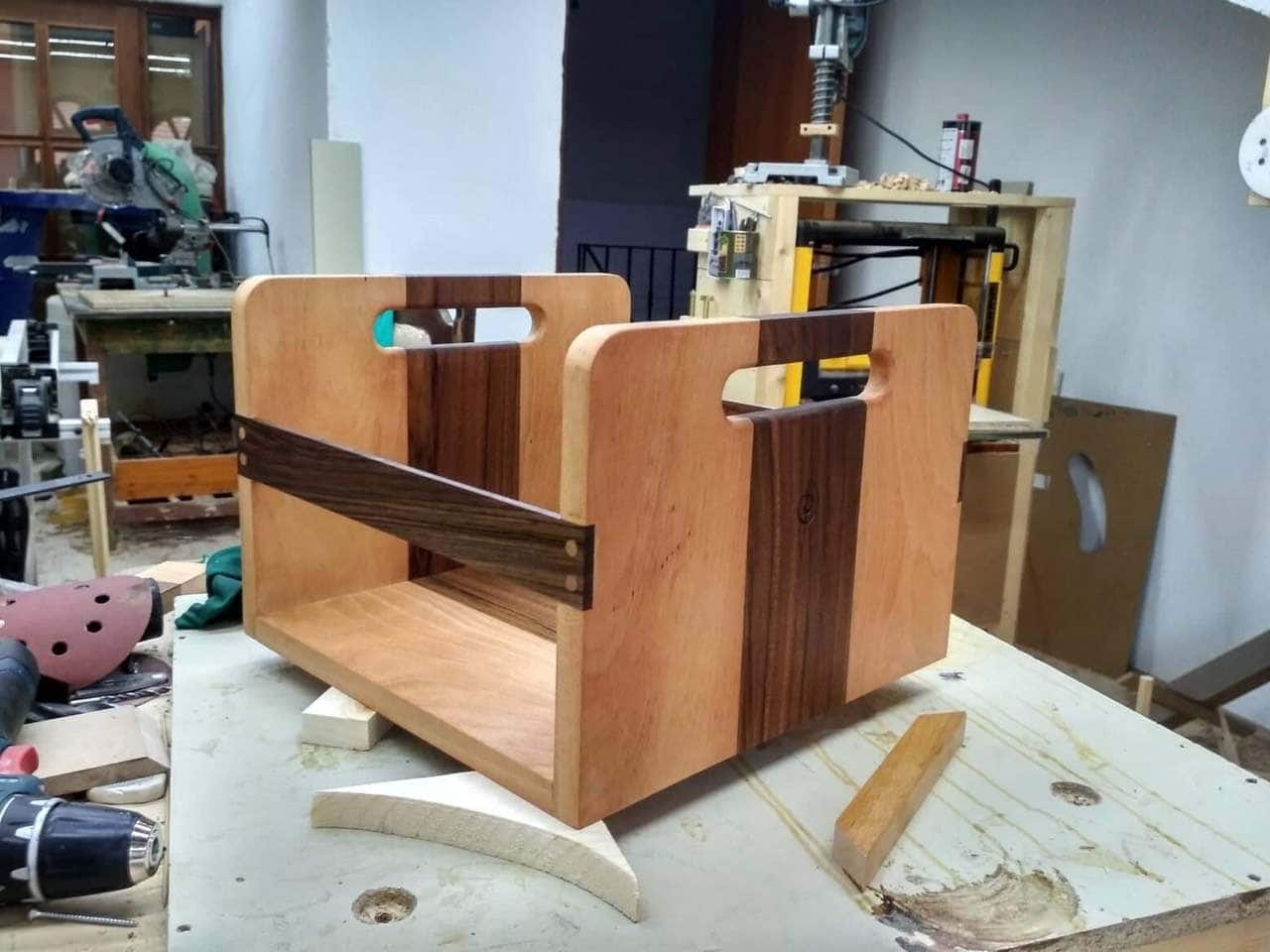

Чисто да не изгубим статус DIYера, чиме се занимам ових дана: Гајбице за плоче - лакше за транспорт, ближе грамофону, простора за складирање никад доста. (*) (*) Као да ми је требао изговор.

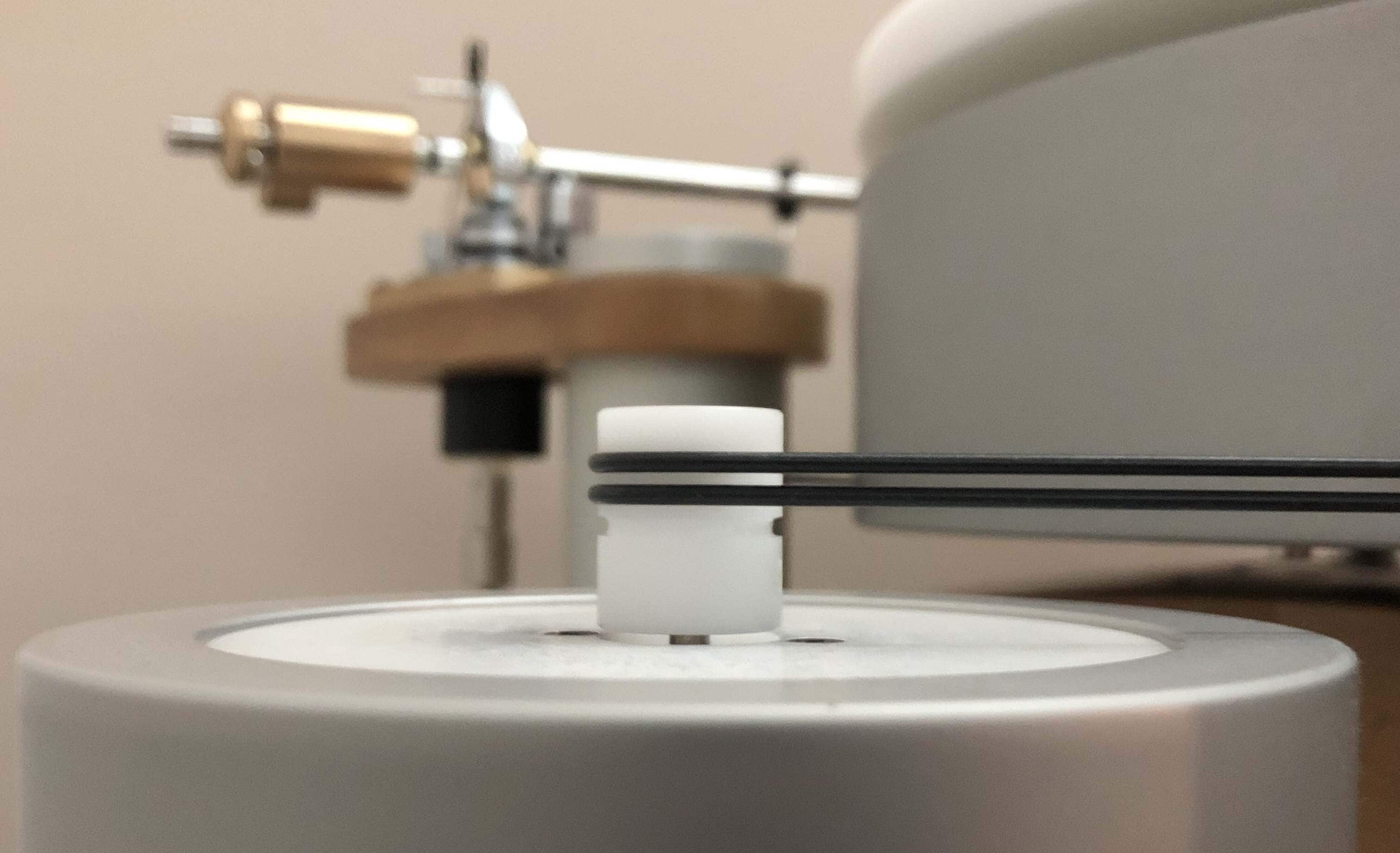

@Leonardo требао сам бити јаснији. Ременица као на слици је прва тог дизајна коју сам урадио за себе. Она која је јављаја "звоњаву" је била сасвим другачије дизајнирана. У праву си, ова је сада од полиоксиметилена, и ексцентричност је проверена компаратором.
Пробао сам ременицу и од алуминијума и од бронзе. Алуминијум "звони", нарочито када је елоксиран. Бронзена ременица се показала као претешка за лежајеве мотора.
Контролер који користим (ОК, контролер контролера који сам програмирао) има опцију за малу почетну брзину. То се показало као проблематично због велике масе доњег тањира, без обзира на прецизност лежаја. Комплајанса комбинације мање прецизне каишнице и мекшег каиша је то решавало. Нови ремени су тврђи, мање еластични - чиме је укупна комплајанса (*) погонског система мања, а тиме и појава слушних артефакта. (*) compliance (eng.) - Google Translate преводи као попустљивост, повиновање. То јесте понекад мана. Мада, ово је само експеримент. Кад сам већ имао систем који није јављао ове артефакте, глупо би било да кажем да сам добио (ако стварно јесам добио) унапређење у неким параметрима, а изгубио неке предности старог.
Прва запажања: Округли ремени показују belt creep (каиш шета горе-доле по ободу тањира и нешто после стабилизације брзине); Нова каишница је далеко прецизнија од старе, па неизбежно проклизавање при старту се сада дешава на нивоу тањира уместо каишнице - и то се чује као веома тихо гребање - ово траје веома кратко, али ме страшно нервира; Чини ми (*) се да је време стабилизације дуже. Шта следи: Вратим ремене са четвртастим пресеком - ти ремени су још и мекши, па требао би елиминирати belt creep; Мала корекција кућишта мотора да би било стабилније. (*) Тек за пар дана би имао времена да анализујем бројке.
Рекох да пробам како би пренос радио са више од једног ремена, па израдио нову каишницу за три ремена. За почетак, два ремена, да могу да утврдим разлике корак по корак. Циљ је измерити потенцијалне разлике преко функције логирања која је део дизајна софтвера за контролу мотора. Параметри који ме интересују су: Време потребно за стабилизацију брзине од почетка ротације; Број корака потребних за стабилизацију брзине од почетка ротације; Најфинија вредност корака прерачуната након стабилизације.

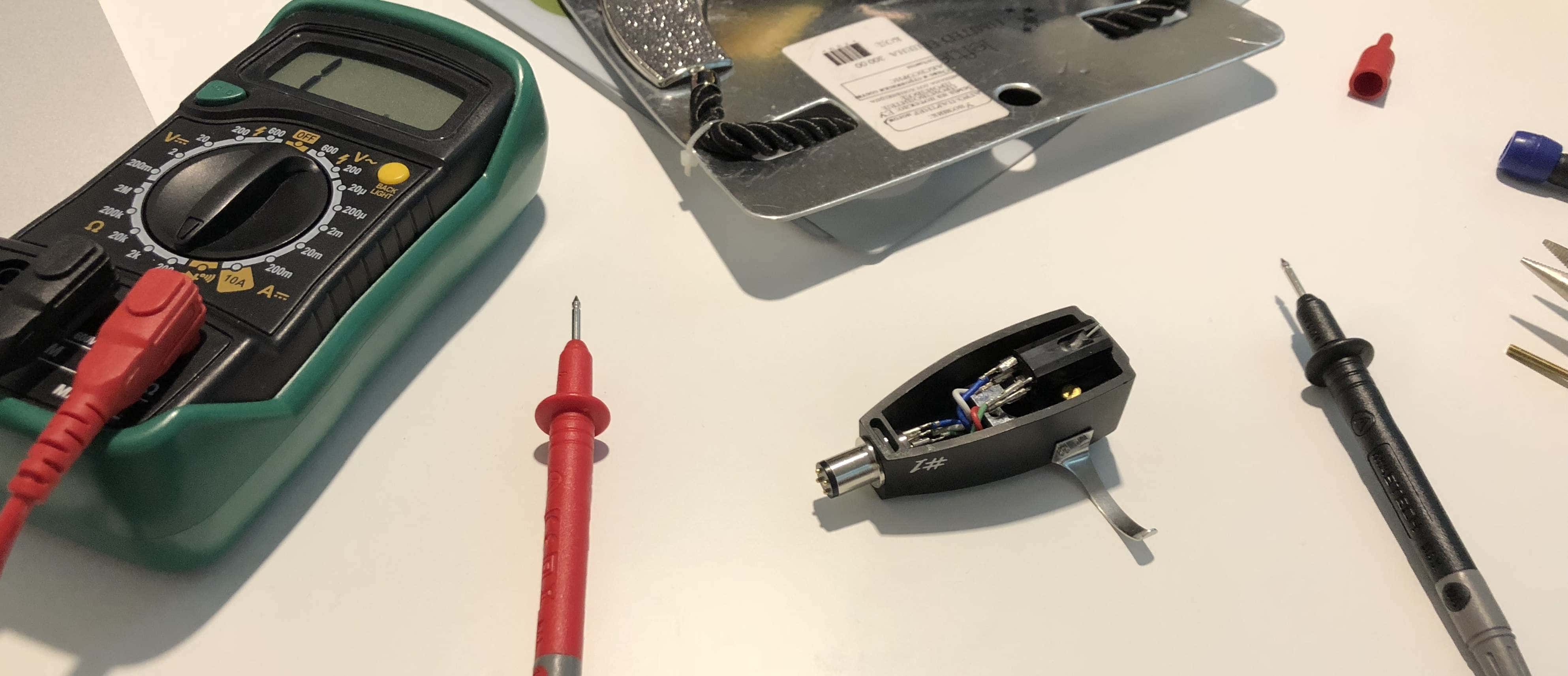

Покварено било, да им се ****. Мало историје. SPU #1 је код мене стигао директно од Ортофона преко локалног дилера крајем овог априла. Свирао је тачно 50 сати пре него што сам га спаковао у оригиналну кутијицу зато што сам премештао систем због кречења. Пар месеци касније, дошао ред да вратим звучницу у систем, и приметио да леви канал повремено прекида, и да је (кад ради) знатно тиши. Како се ради о новој звучници, спаковао и правац код дилера. Дилер ме, укратно, 'ладно одј**ао. Цитирам - "звучнице не подложе гаранцији, жали се Ортофону". Покупио се да не стварам сцену тамо и тад, и писао Ортофону. Корисничка служба у Ортофон је потпуно бескорисна - "вратите звучницу дилеру, сачекајте да он нама пошаље ако сматра да је то важно па да видимо". Мислим, стварно. Па рекох, ако нема шта да изгубим, да видим ја шта се дешава. Отворио звучницу (само један шраф) и утврдио да оне жичице које спајају пинове звучнице са пиновима бајонет конектора су лабаве. Очистио контакте, престегао жичице, затворио звучницу. Ради.
