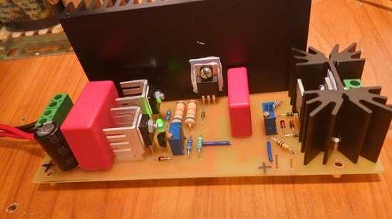

    6V6 Salas Preamp by Alex
    kad je riknula led probao da štelujem i nije išlo. sad kad sam je zamenio sa većom mogau da štelujem. spustao i do 220v pa vraćao na tih 320v koji je max.
  8. skrstic
    ma i ja upravo čitam i jedino mi je razlika dioda. ipak mora u nabavku da odem. izgubih dan. kako je baba mogla da ih pokoka. samo tako.
  9. skrstic
    Juče, nedelja prepodne, nije bilo obaveza pa reko da nastavim sa igranjem. Došao na red šant koji sam odavno polemio. Pogrešno zalemio led diodu i naravno "jako" je zasvetlela pa posle više nje . Polemim drugi, uključim i led dioda polagano zasvetli. Podesio po uputstvu Salasa i sve super. Danas kolega našo led diodu u nekim zaostavštinama i spasao me odlaska u grad. Nije 3mm nego 5mm ali i nije bitno. Zalemio, uključio i radi. Šant ima 2 trimera. Jedan služi da preko njega našteluje se koliko mA daje a drugi V. Amperaža se lepo šteluje i sve je ok ali voltaža zeza. Dođem do skoro 320V i tu je kraj a trebalo bi da naštelujem 340 kao na drugom. Mogu da smanji ali da prebacim 320 ne. Skinuo trimer i ok je. Sad umesto da polemim delove na predpojačalu nemam pojma koji mu je andrak te neće lepo da radi i nervira me. Nadao sam se da ću danas da povežem sve i probam. Ovako ... Uh... Nemam ideju šta da mu radim. Pregledao lemove, neke prelemio i opet isto. Da je barem nešto ljudski izgorelo da zamenim.

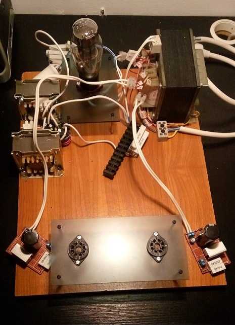

  19. skrstic
    @AlexxDokle stiže? Vidim ja da si ti zadovoljan sa ecc82 i nećeš dalje da radiš. Ja dobio zavojnice pa da se igram dalje. Konsuktovao Brku, hvala Brko, čisto da proverim oko redosleda šta i kako. Povezao ispravljačicu, kondove, zavojnice, nakačio otpornike i uključio. Mora da priznam da sam se malo udaljio za svaki slučaj . Prvi put mi je, znam neznalicu pa za svaki slučaj. Osim blagog zujanja trafoa ne beše ništa više. Lampa blago svetli, otpornici se jako greju, znači proradi. Ne nađoh ovde jače žičane otpornike od 10w pa sam njih uzeo. Fino greju. Paralelisao i opet vreli. Pri probi napajanja si, ako se sećam, stavio 10k otpornik pa me interesuje koliko si volti izmerio. Jedan šant sam polemio odavno, hvala na uočenoj grešci, pa kad prođem i proverom da li sam sve ispravno polemio probaću ga i ako radi onda i drugi lemim. Onda dolazi fvinale i sam preamp. Tako mi to daleko izgleda. Pozdrav i ne odustaj.
  20. Prvi put radim pa mi treba uputstvo oko uključivanja. Npr uključujem ispravljačicu, prvo poveži grejanje, uključi i proveri, poveži HV, proveri, uključi, proveri... šta sve da povežem kaojim redosledom, merenje... Redom, ispravlačica, filter (nebitno ima li samo kondove ili zavojnice), grejanje lampe, sama lampa... Mislim da shvatate. Početničko upustvo protiv spaljivanja .
