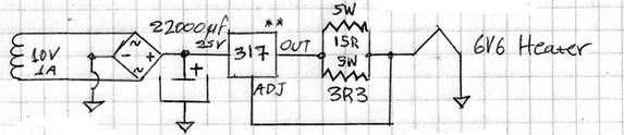

    Hvala. Po šemi je HV 340V za preamp a za bafer 330V. Prvo ću da probam žicom do uzemljenja i ako smanji onda pravim ovo. Struja, koliko sam razumeo, zavisi od proizviđača ili je u kovirima 20-22mA
  3. skrstic
    6V6 Salas Preamp by Alex
    OK
  4. skrstic
    OK znači minus grejanja da povežem na masu. OK. Večeras. Jel mora kond i može li veći 0,33uF?
  5. skrstic
    Nije. 2 žice od reafoa do pločice s lm317 pa 2 žice na lampu.
  6. skrstic
    Grejanje ne ide na centralno uzemljenje.

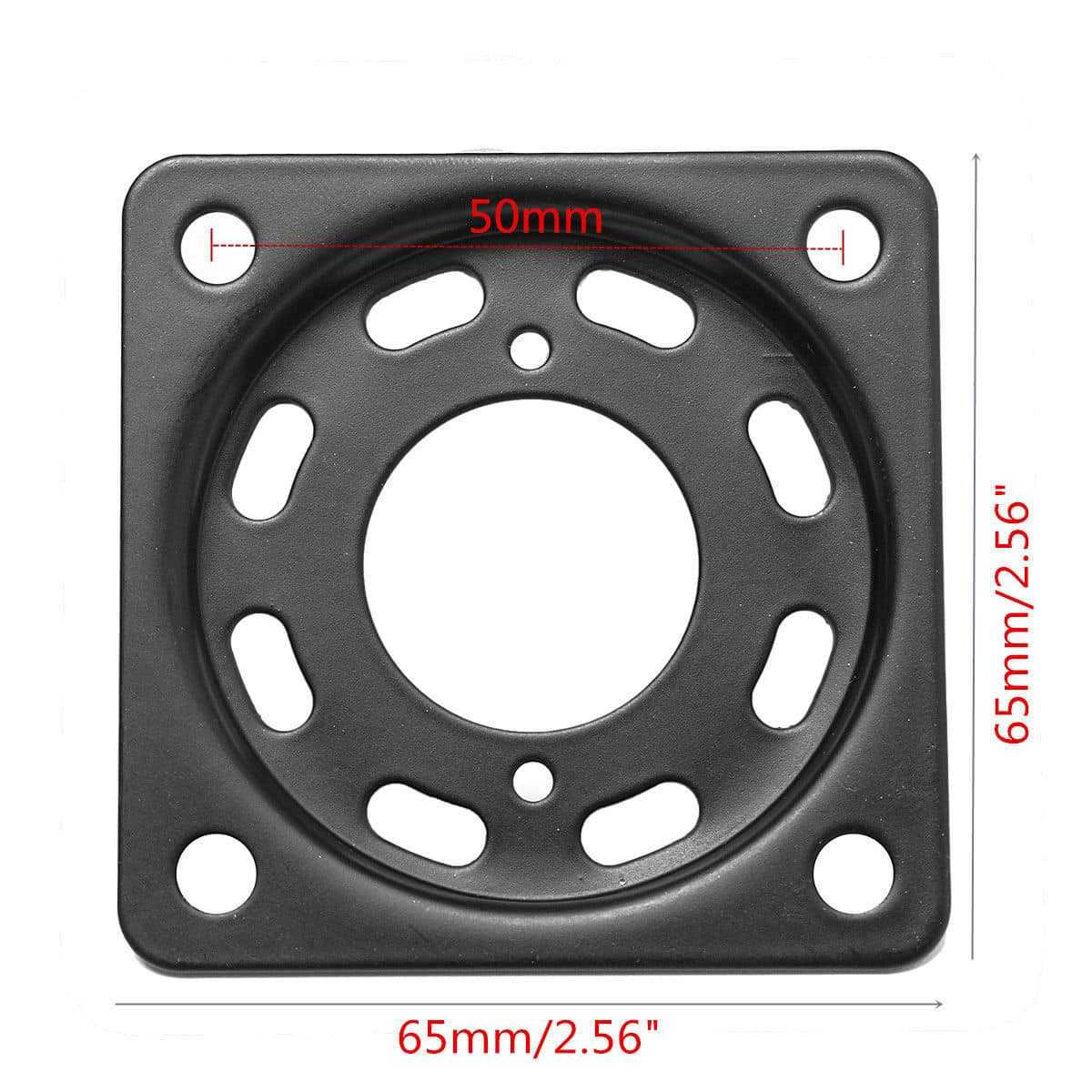

    http://www.mfseals.rs/prezicni-O-prstenovi/
  15. skrstic
    Kupio i ovo... a ima i gumice. Mada nekako ne mislim da je do lampi.

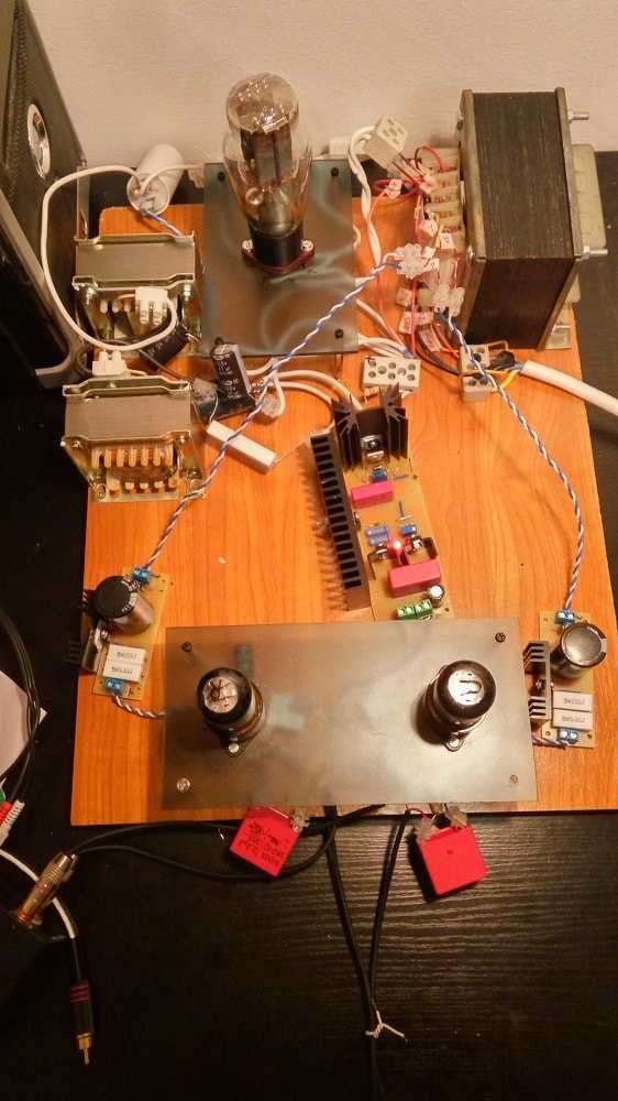

    Lampe su 2 seta. Prve su bile ruske i baš su zvonile, druge su CEI i manje se čuje kad ih kucnem. Oba para probana i lepo sade u SEP pojačalu. Prezervative (gumice) nemam. Nemam ni rukavice za kuvanje . Slika je od prošle nedelje tako da se ne vidi da sam kod šrafova, koji drže pastiku u vazduhu, ispod i iznad stavio gumice. PS. Da se zahvalim kolegi da mi nebi dosađivao više . Sad sam nadrljao...

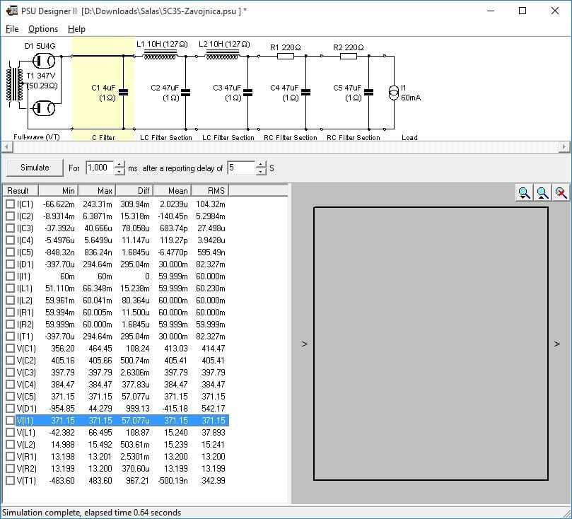

    Nastavak sage zvan lampe. Kupio nove pločice i delove za šant, polemio 1 komad, podesio i radi. Zamenio prvi DN2540 sa IXTP08N100D2. Kupop od drugara CEI6V6GT pošto mu bezveze stoje. Problem sa zujanjem je ostao. Smanjen ali ostao. Na 2,2KHZ. Nakačiću snimak. Poradio malo na kabliranju ali opet ostaje. Merio voltaže, na pinu 8 - katoda je 15.4V, pin 3 - plate je 229V pri izlazu iz šanta od 340V kolioko je i po šemi. Grejanje 6,11V i 6,24V. Ima li neko ideje, iskustva sa ovakvim problemom? Ima li uticaj pot jer mi je 10K u boljoj kutijici i bolje povezan pa njega koristim umesto 50K koji je bezveze povezan u drugoj kutijici? Stavio sam po preporuci 0,1uF na ulazu šanta i nikakve razlike nije bilo. Kad smo već kod struje okačiću i sliku PSUDa. Cev je 5c3s. 11 Apr 21.53.mp3
