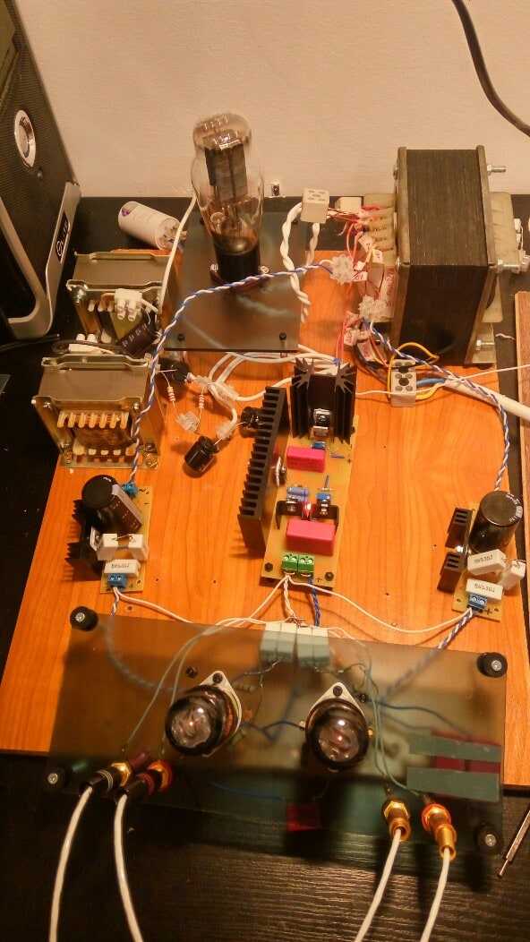

    Nisu zenerice stavljene nego 1n4007. Prvi dn2540 na šemi Q1 je zamenjen sa IXTP08N100D2. Jedino mi je ostalo da umesto treće zenerice na šemi D3 stavim shotkey 40v/3a.

    Regulator je Salas SSHV2. Zamenio prvi DN2540 sa IXTP08N100D2.

    Kod gain verzije veliki je problem ta osetljivost, rešava se pravljenjem duple ploče i gumena izolacija damperima na šrafovima. Kod verzije koja nema gain, kako kažu, to nije problem. Valjda ću uspeti danas/sutra da završim i da probam. SSHV2 je ok stvar. Ulazni DN2540 se zameni s IXTP08N100D2 i rešen problem sa visokim naponom. Meni je trafo motan 30V više nego sam tražio, 340V umesto 310V a sad bi išao na 300V ali trafo je poklon i to dobar poklon. U delu za grejanje lampi imam 2 otpornika u paralelu 15R i 3R3 što daje 2R7. Juče sam na 15R dodao još 3R3 što daje 2R8 što mi je kod GE cevi smanjilo grejanje na oko 6,3V ali kod CEI je to spustilo na oko 6V. Ovo je pojačalo brum kod ovih cevi. Danas ću da paralelišem 3R3 sa 3R3 i imaću 2R75 da probam ima li tako bruma. Ako nema na obe onda ostavljam ako ima onda se igram dalje. @NIXIE Jesi probao druge lampe kd tebe?

    Slušao i sviđa mi se. To sam mogai i ranije da kažem dok je bilo zujanja. Opis zvuka dobijate kad neko sa talentom za pisanje dođe i posluša. Ima i šuma. Od preampa ili pojačala. Pošto nikad neću slušati muziku sa gurnutom glavom u zvučniku nije mi problem. Dobio na poklon i GE 6V6GT pa i njih probao. Prvo zvučno su približne CEI drugo grejanje se podiglo na 6.6V tako da su samo kratko radile. Ok zameniću otpornik u grejanju i srediti ali svaki novi par traži zezanje. Ima i tome rešenja ali treba mi žičani linearni potenciometar od 20-50 oma i bar 2W. Ako ima negde kod nas da se kupi i jeftinije od onih u vremeplovu neka javi. Da dodam da ima i onog pinga pri grejanju .

    dobro jutro. bili gosti, ja bio u goste. poslednji snimak je urađen ko i predhodni, uključeno i pot na pojačalu na max. čuje se šum okoline. gvožđurija tiha. što kažem uključeno... pa pri prvom paljenju posle povezivanja žičice sa grejanja na uzemljenje nisam uključio struju pojačalu. bilo je uau, što je tiho. a i tiho je. morao i muziku da pustim da se uverim da sam ipak uključio. zvuk, sviđao mi se i kad je bilo zujanja, sad isto. bilo samo veoma malo vremena. odo sad da pustim. ko zna koliko će biti danas slobodnog vremena.

    Može li ovo ovako sa žicom ka uzemljenju da radi par dana? Nemam delove za ono drugo.
