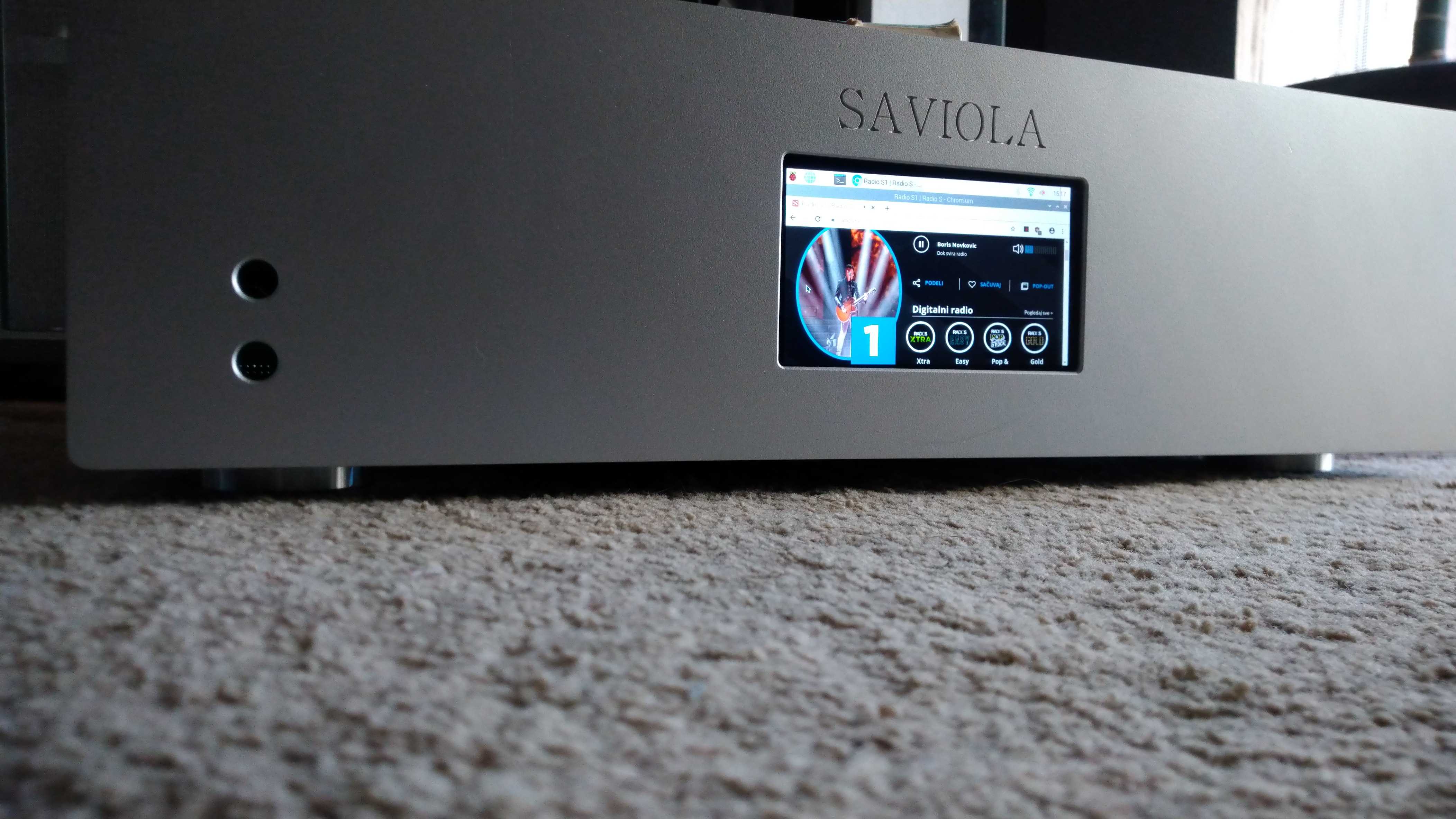

    Finish da, ali osnova je dobra bila pa je ispalo jako dobro. Okacio sam sliku zbog teme pp807 pojačalo da @bnb moze d vidi o cemu pricam

    Pohvala SistemCD za prelepo izrezbarenu prednju plocu

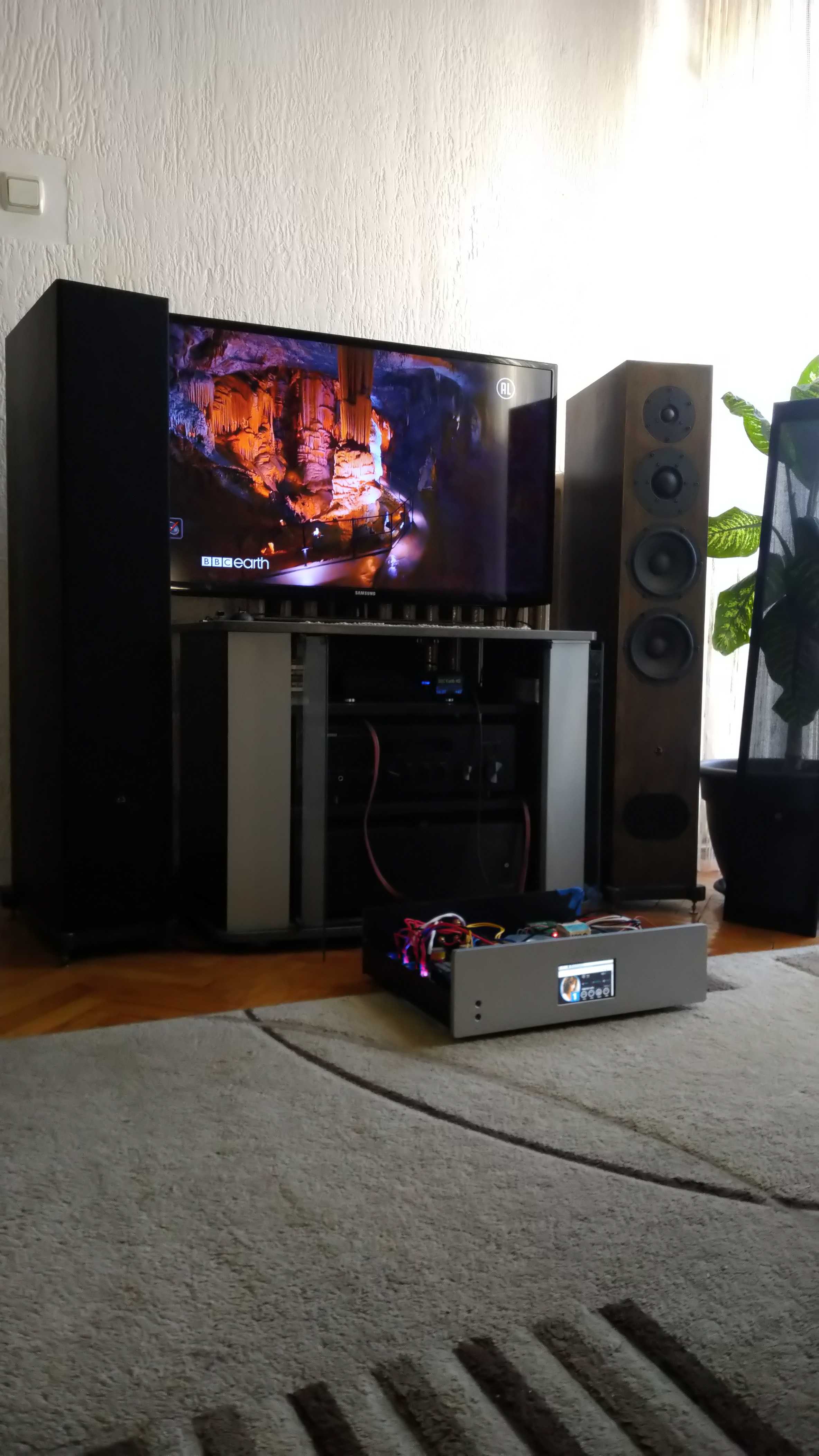

    Sistem za narednih godinu dve da se uziva
  18. savan
    Pure DSD
    Ideja je bila da napravim uredjaj koji ce imati bukvalno sve u jednom uredjaju, uspeo sam u tome i jako sam zadovoljan ovim sto sam dobio pogotovo zvukom. Zvuk je iznad ocekivanog, dve klase iznad Yamahe RS-700, Yamaha ce da ide kao poklon kao i raal+audax zvucnici, ostaje mi ovo pojacalo i silverflute+hivi+hivi (ima o njima u jednoj od tema na forumu) koji cak i bolje sviraju od ovih prvih, nista bolje od ovoga mi bukvalno ne treba, uzivancija. Ali necu ja ovde stati nego cu pokusati da napravim slicno ovome, duplo manje, sa dsp-om, nadam se da cu uspeti razumeti kako rade novi dac-ovi zasnovani na fpga, odatle da dobijem nesto jos bolje.

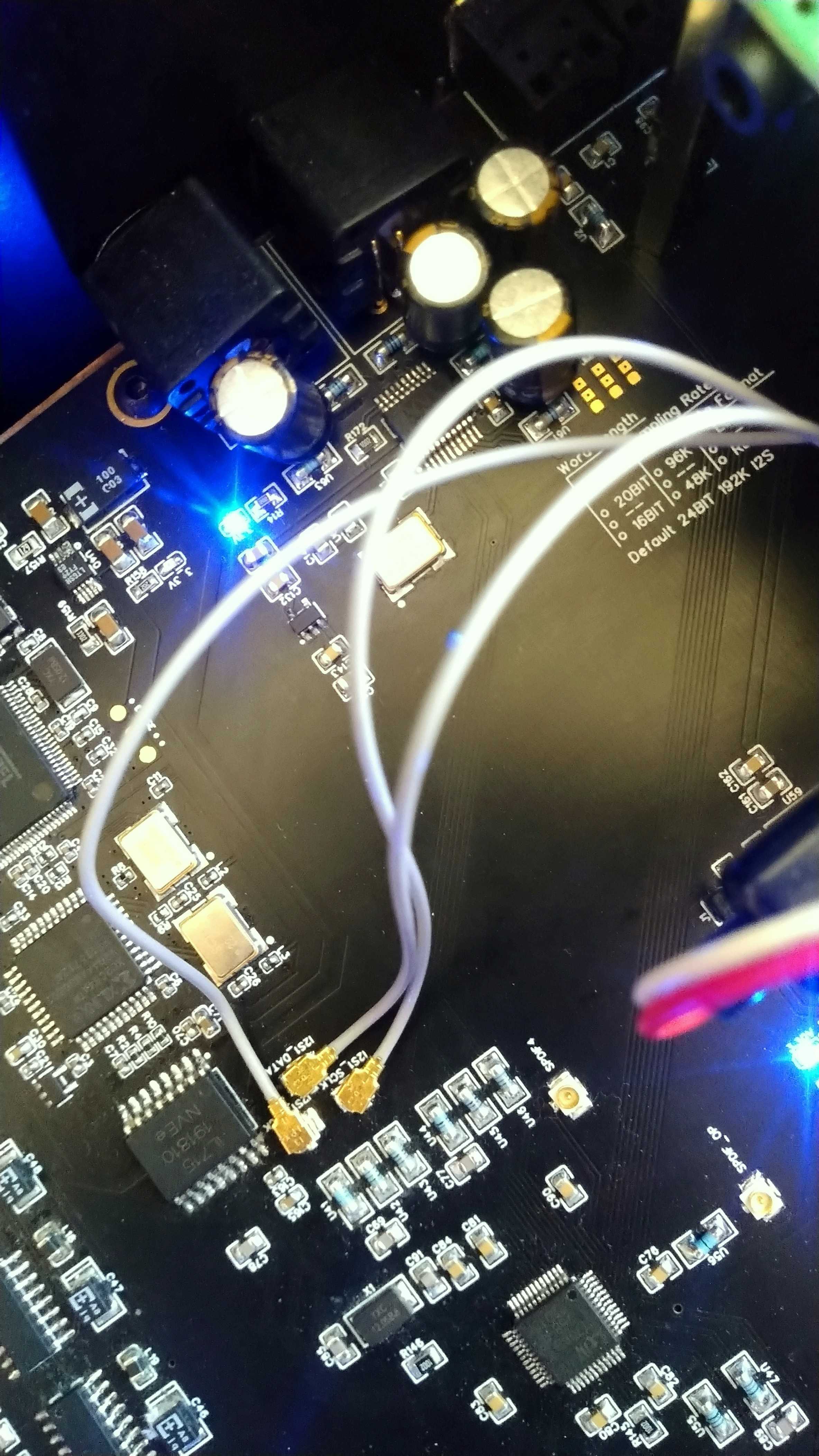

    ufl na koji ce ekspanzija da ide

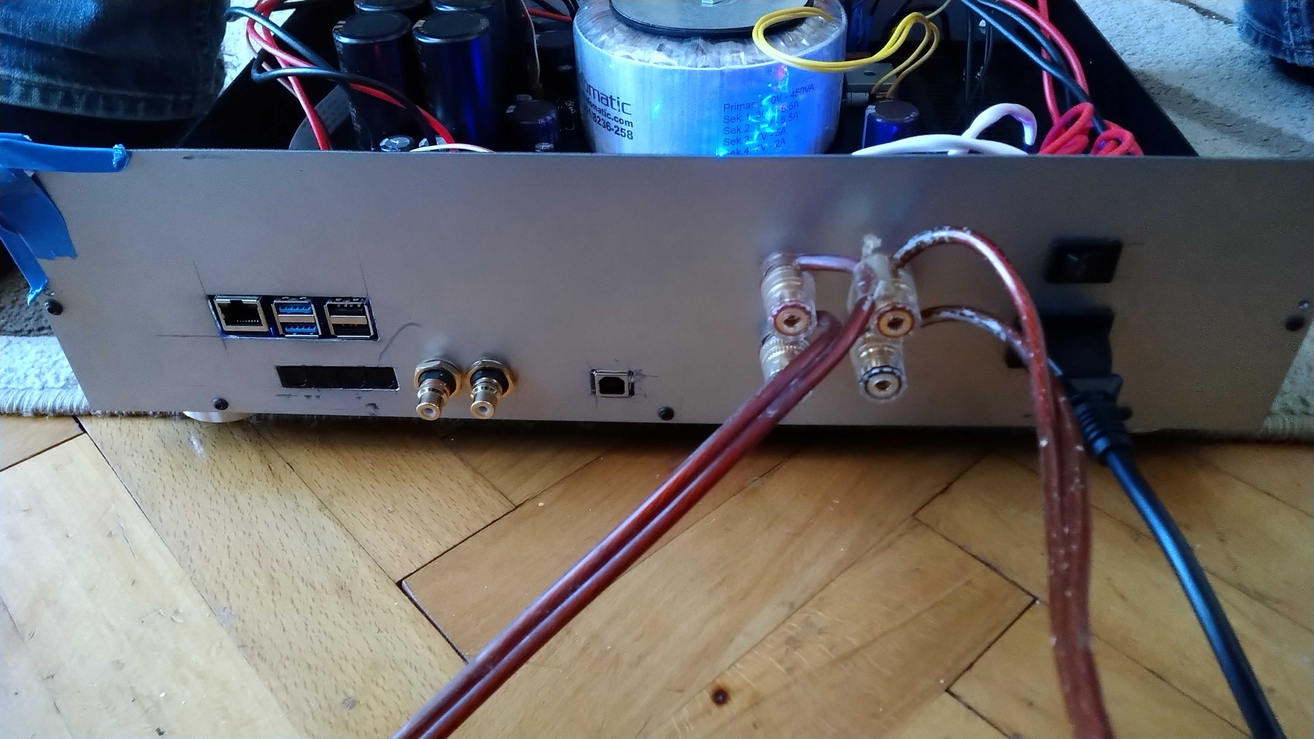

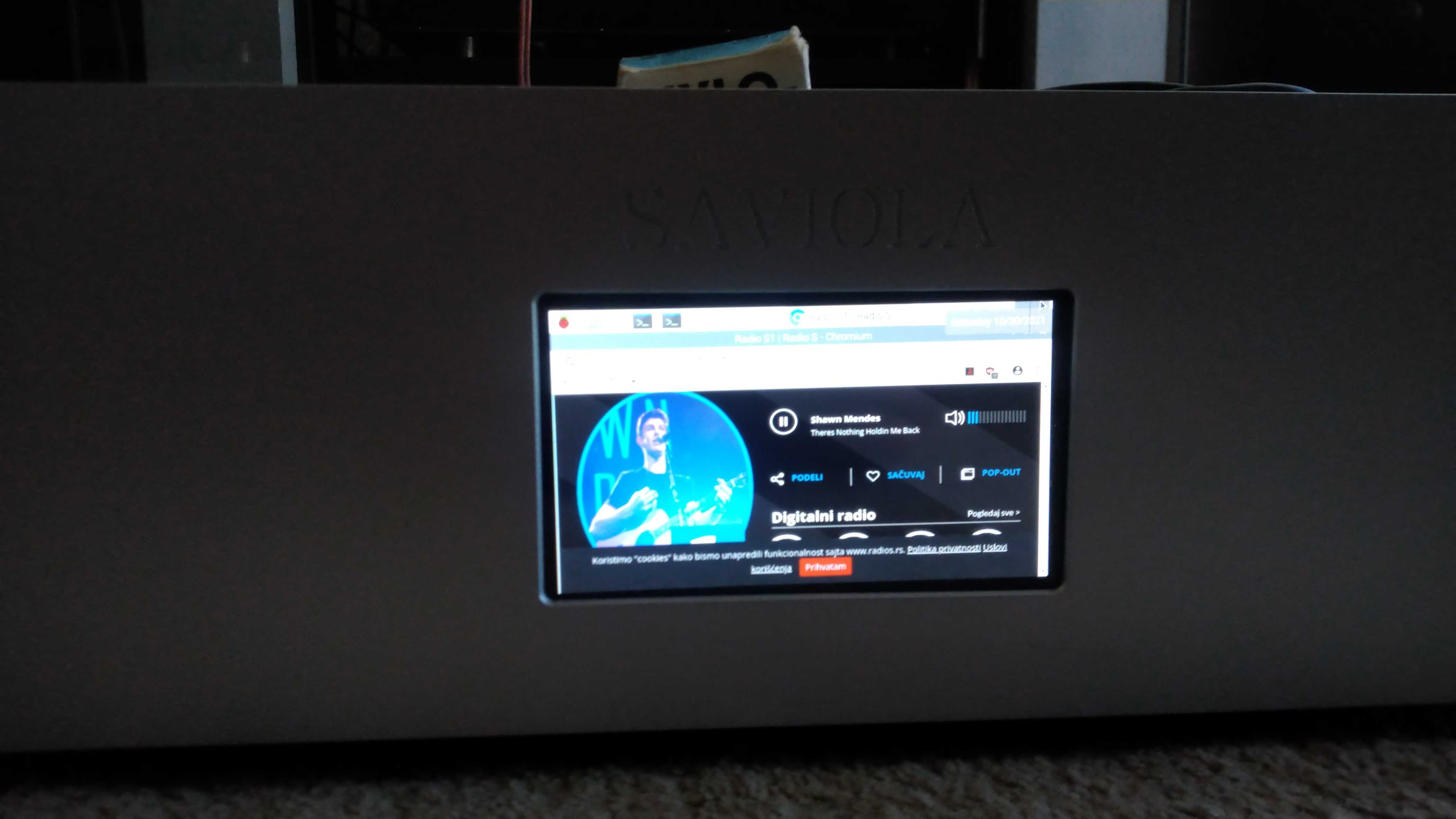

    Malo se radila zadnja ploca, ruzna jeste dok ne dodje preko nje graverska crna ploca i dok se jos ne vidi sta ce tu da ide. Jos jedna greska uocena a to je raspored optickih ulaza gde nisam razmisljao da tu mora da bude razmak da bi sva 4 u isto vreme mogla da se koriste. Stavljen displej i podupren sa hylo care kapima za oci spojen rpi4 na i2s ulaz pre nego se konstruise ekpanzioni slot sa blututom i fm radiom, samo je nebo granica sta sve moze da se prikaci. Malo se slusa internet radio, sve u svemu odlicno.

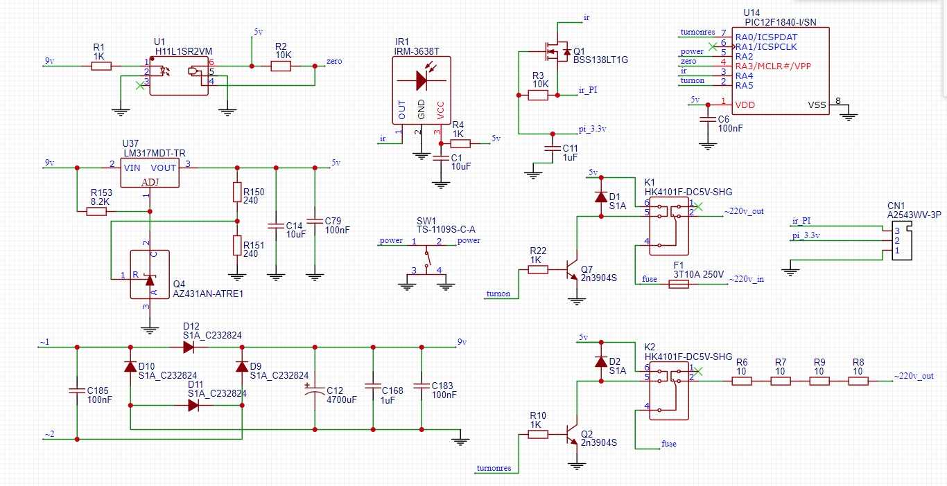

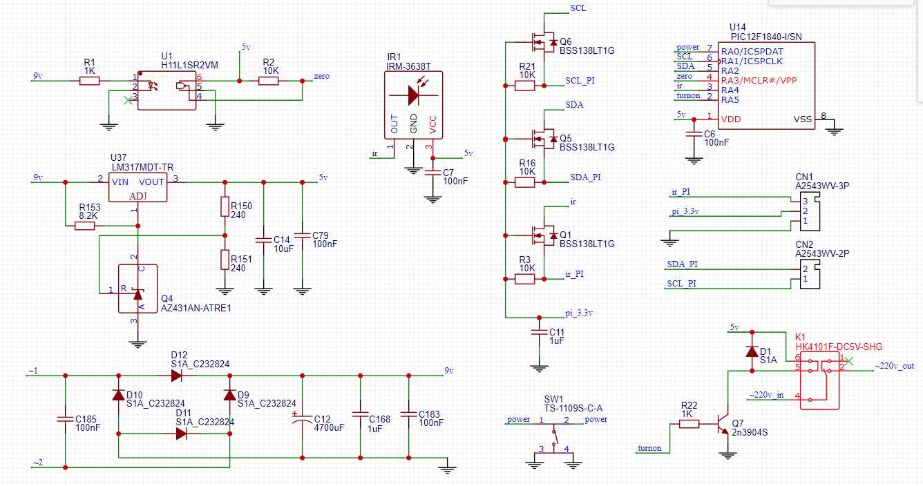

    I2c mi ovde ni ne treba, tako da cu imati viska pinova za jos jedan relej koji ce biti sa otpornicima da konpenzuje udarnu struju trafoa pre nego sto ih drugi relej premosti, uglavnom dva releja mi treba. IR senzor je sherovan sa raspbery pi, mikrochip ce da cita samo "power" daljinsku komandu dok ce raspberry pi da cita ostale daljinske komande. Reseno
  25. savan
    Pure DSD
    Radim stendbaj funkciju, infra led i soft start modul, 3u1, pre ovoga imam analogni soft start modul koji ima 4 otpornika od 10ohm 5W, to bi sada da izbacim i ugradim digitalni soft start modul sa zero cross detekcijom, dali mi trebaju ovi otpornici ili ne?
