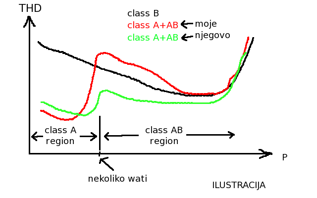

  20. Otprilike, ovakva je situacija. Ovu sliku vadim iz malog mozgam i služi samo za ilustraciju, jer sam ja simulirao pre nedelju-dve

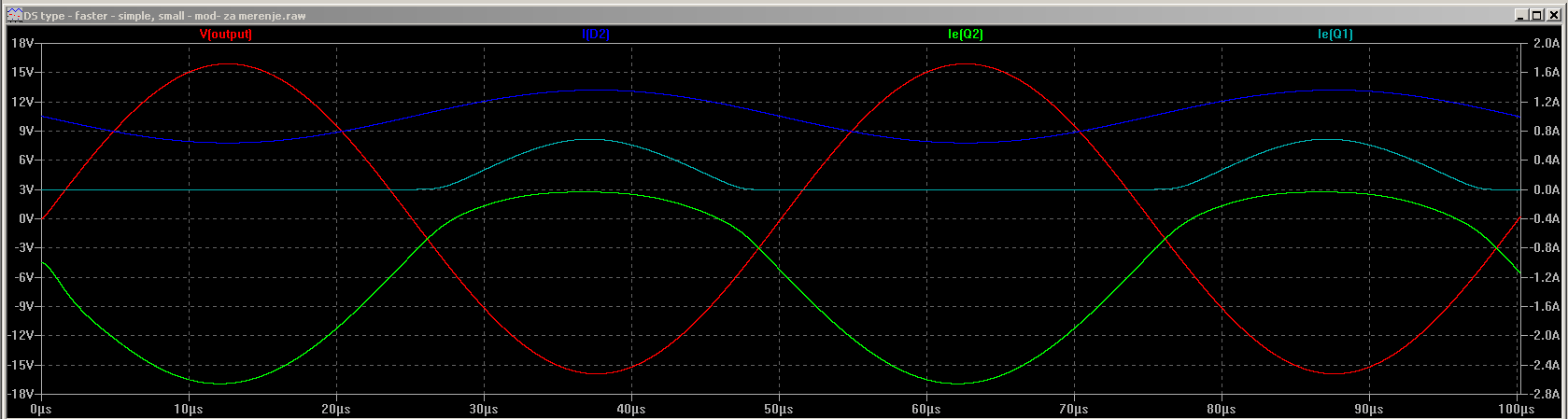

  21. Problem je u tome što je on predstavio neke grafike izoblićenja koji su stvarno niski. Po mojim simulacijama, THD je izrazito nizak kada pojačavač radi samo u klasi A. Problem je kada nastane tranzicija sa klase A na AB, odnosno kada počinje da se uključuje i donji tranzistor. Tada dobijam izobličenje koje je veće i od obične B klase pa me zanima kako je on rešio taj problem sa tranzicijom sa A na AB, jer su na njegovim dijagramima izobličenja koja potiču od ove tranzicije mnogo manja. Dole je slika gde se vide izlazni napon, struje emitora NPN i PNP tranzistora i struja VCCS-a (I(D2)).

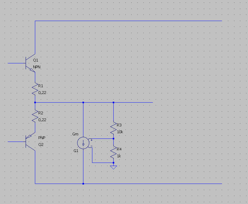

  22. Google mi, nažalost, više ne daje da uopšte listam knjigu, izgleda dok mi se ne promeni IP...nema veze, nacrtao sam sliku iz sećanja. Znači, on (autor, videti ovu temu) kaže da običnom izlaznom stepenu u klasi B povežemo na izlaz jedan VCCS koji će da "pomeri" crossover područje van okoline 0V, gde pojačavač provodi najviše vremena, tako da se sada izlazni tranzistori pale/gase na nekoliko volti/ampera izlaznog napona/struje. To znači da pri manjim izlaznim signalima pojačavač radi u klasi A (donji tranzistor je uvek isključen), a tek pri većim naponima, odnosno struji, na izlazu dolazi i do paljenja donjeg tranzistora.
