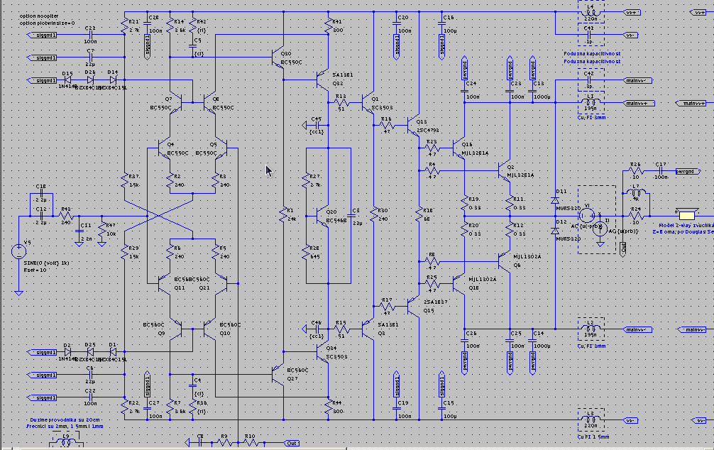

    A vrlo masivno Ston, čini mi se da si postovao ove slike i negde na diyaudio.com, jel da? Lepo, lepo...''pojačalce'' Što se tiče one šeme, liči na šemu prof. Leach-a ali nije baš. Ima još jedan tranzistor pre VAS-a, samo na dva-tri mesta sam video ovako vezan tranzistor. Koliko mogu da skontam ovakvo vezivanje donosi veću temperaturnu stabilnost, a za ostale parametre ne znam....možda je umanjen PSRR u odnosu na standardni VAS sa pojačavačem sa zaj. kolektorom koji je vezan na masu? EDIT: Ha, odleteše postovi u drugu temu. Hvala

    Uvaženi i poštovani kolege i koleginice (ako ih uopšte ima), Imam samo jedno pitanjce za Vas pa mi bi glupo da otvaram novu temu (ako Zen nešto kaže -> odmah otvaram temu. ) Dole sam prikačio šemu koja mi je onako zapala na oko jer dosta je jednostavna, a ja baš volim simetrične dizajne. Kako se pokazala ova topologija? Pitam Vas jer sam našao vrlo malo ovakvih šema-dizajna sa "obrnutim" tranzistorom pre VAS-a. Da li ova sprega-topologija ima neko ime? Napajanje za front-end bi trebalo da bude stabilisano. Povr.sprega je skroz pri dnu i ne vidi se, inače je klasika. Hvaaala
