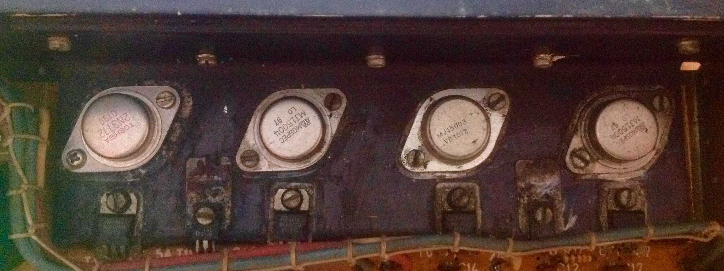

  1. Danas sam napredovao sa rasturanjem i proverama komponenti koje ce se mozda vracati nazad u pojacalo. Izlazni tranzistori svi ispravni sa izmerenim Betama slicnim onima ostalim iz shteka. Elektroliticki kondenzatori iz napajanja na testeru daju ESR=0,00ohm a Vloss 1,2 i 1,3%. Zna li neko sta rastvara termo-pastu? Ubih se brisuci alkoholom i papirom.

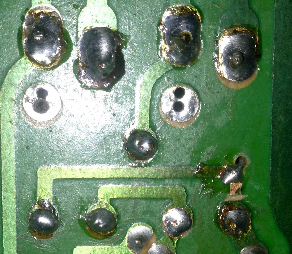

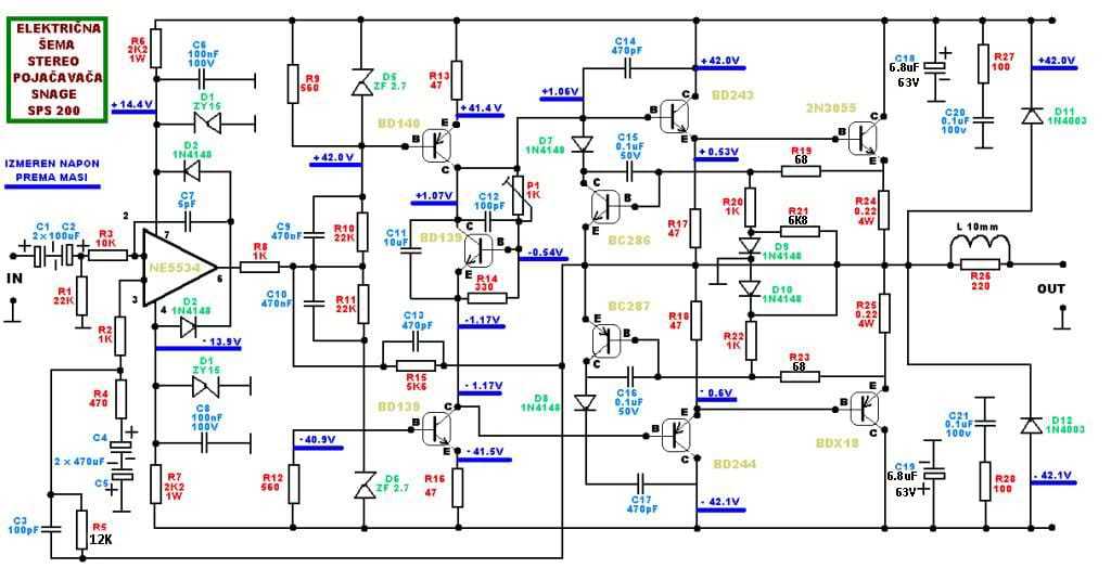

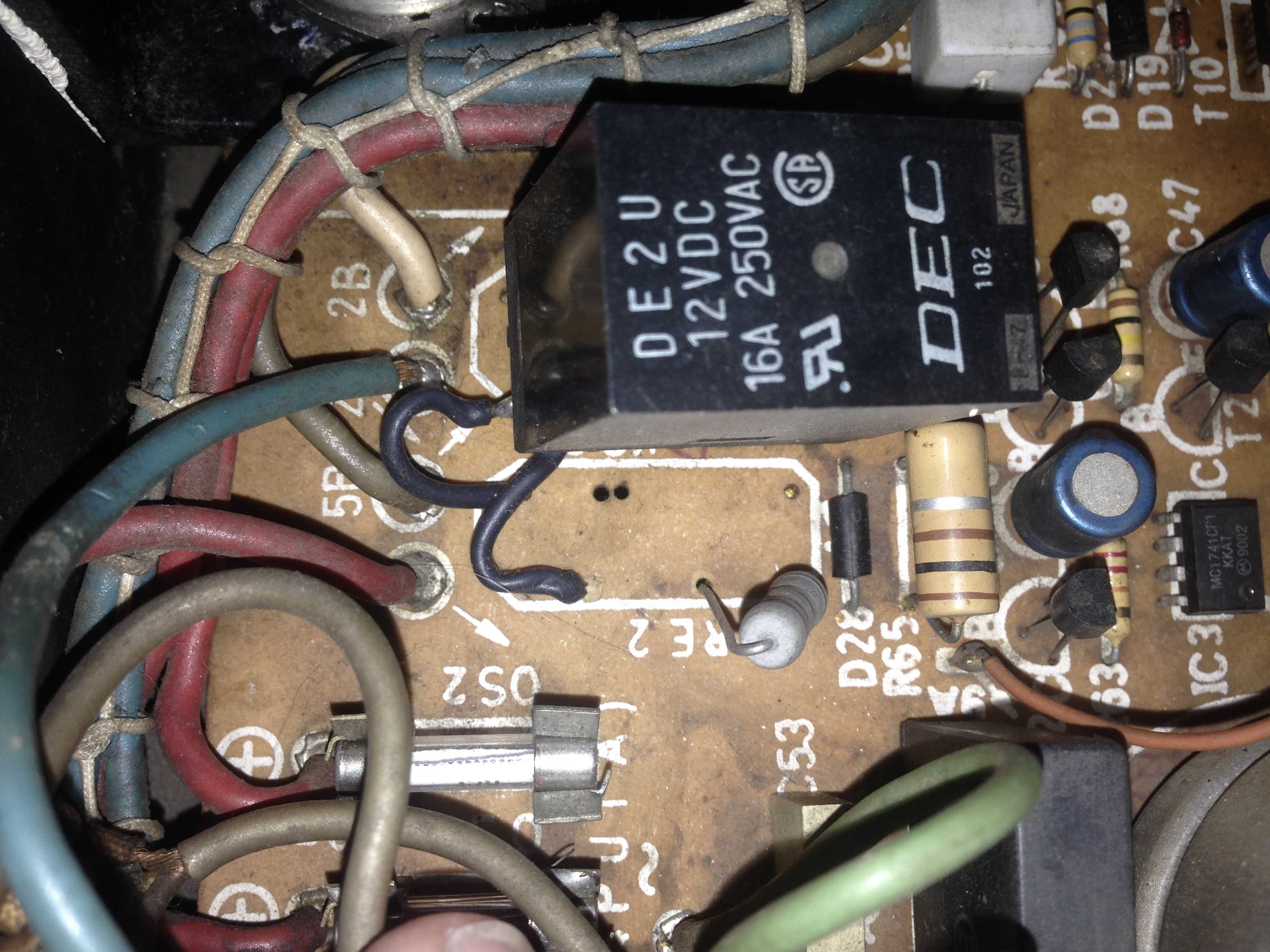

  6. Zamenicu skoro sve. Za deo gde se nalazi zastita ne mogu da procitam na semi vrednosti elemenata tako da cu prvo sve detaljno ispregledati , ocitati i izmeriti pa onda krenuti u zamenu. Plocica za sad deluje ocuvano, bez ostecenja osim na releju, gde je prilikom prepravke namerno presecen jedan vod.
  7. Danas sam konacno odvojio stampanu plocu od sasije. Posao su mi olaksali konstruktori posto su provodnici uredno organizovani a sva mesta za prikljucenje uredno obelezena slovom i brojem. Meni je preostalo da ponesto pazljivo odlemim i obelezim etiketicom.

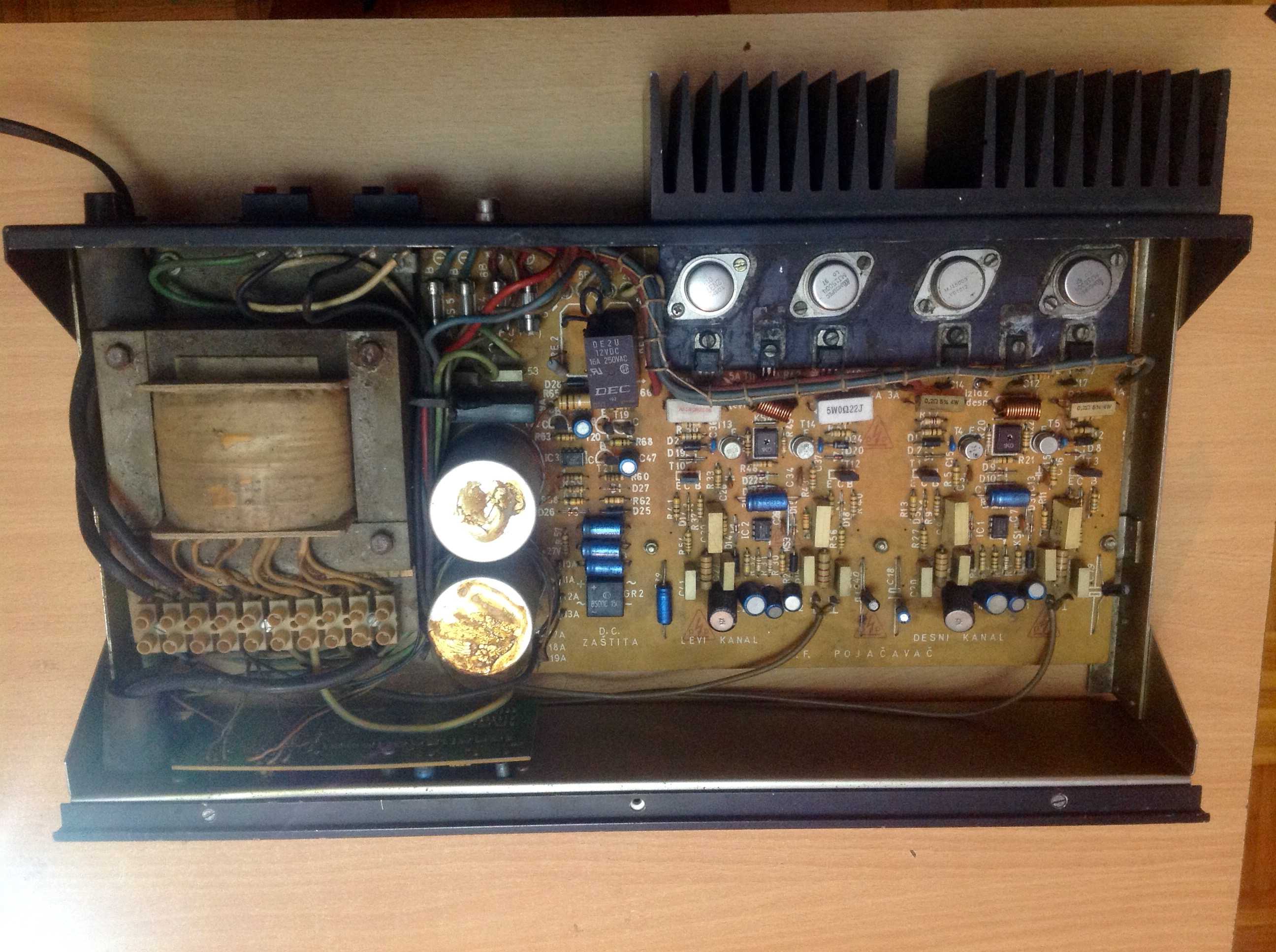

    Strujni kabl

  21. Evo ih, od tri razlicita proizvodjaca. Izmerene su Bete od 19 do 113, vecinom izmedju 50 i 80.
  22. Jesam, juce sam premerio zalihu 2N3055, kod njih pokazuje vece vrednosti Beta. Ako ti nesto znaci mogu da ponovim merenja multimetrom, i on ima tu opciju.
  23. Kineskim M8 tranzistor testerom. Ne uzimam dobijene vrednosti previse ozbiljno ali smatram da mogu da pokazu relativnu razliku izmedju pojedinih tranzistora istog tipa kao i razlike izmedju razlicitih tipova.
