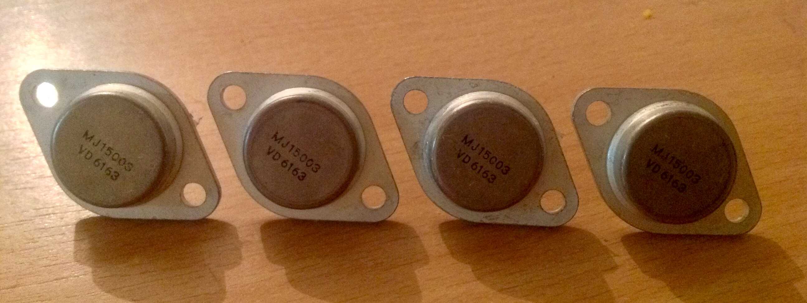

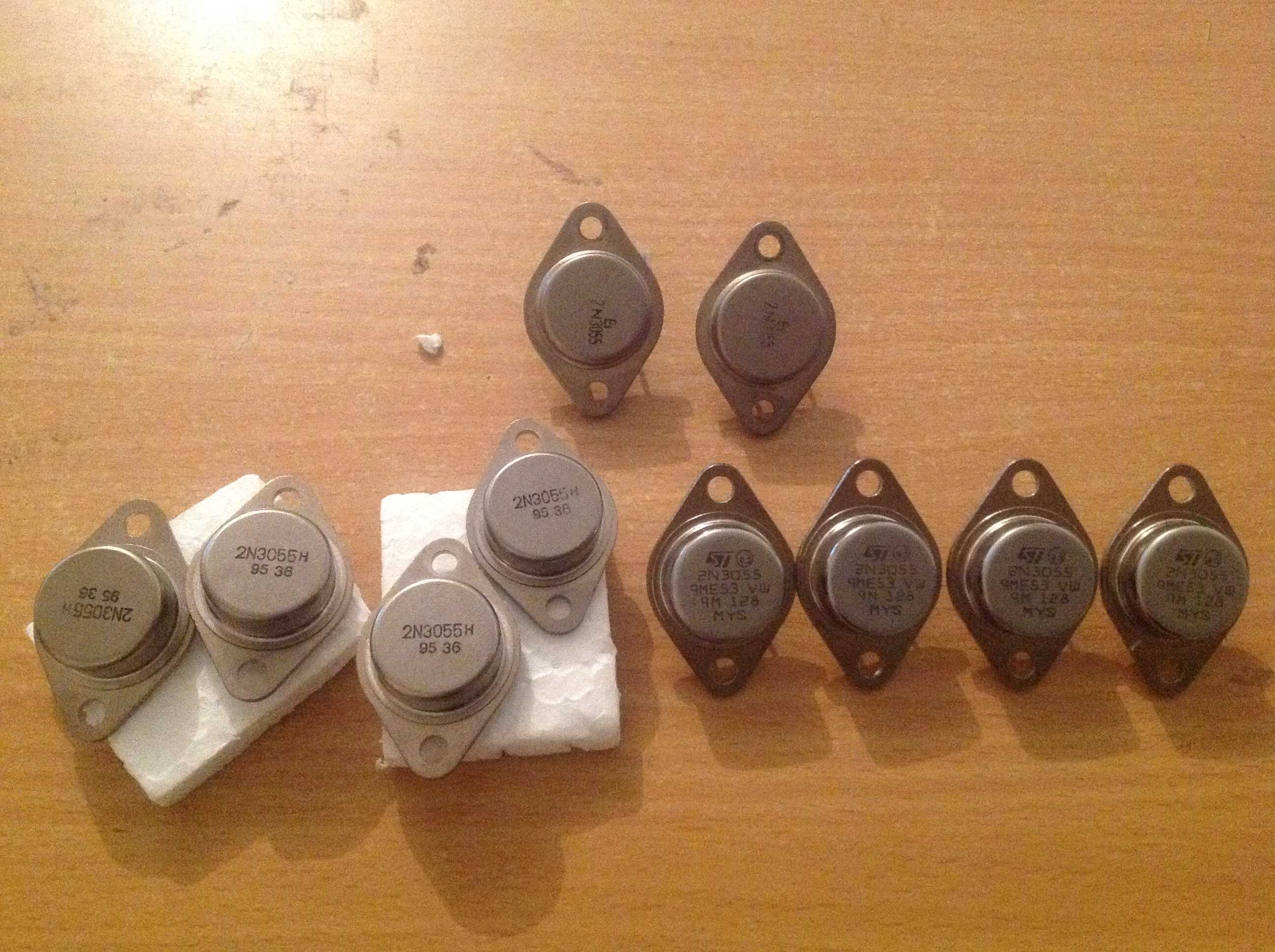

  1. U medjuvremenu su stigla i ova dvojica (poslednji BDX18 u Silkenu) tako da sam sad prikupio sve delove. Veceras cu da uradim opravku na plocici ispod releja i onda krece i sklapanje.

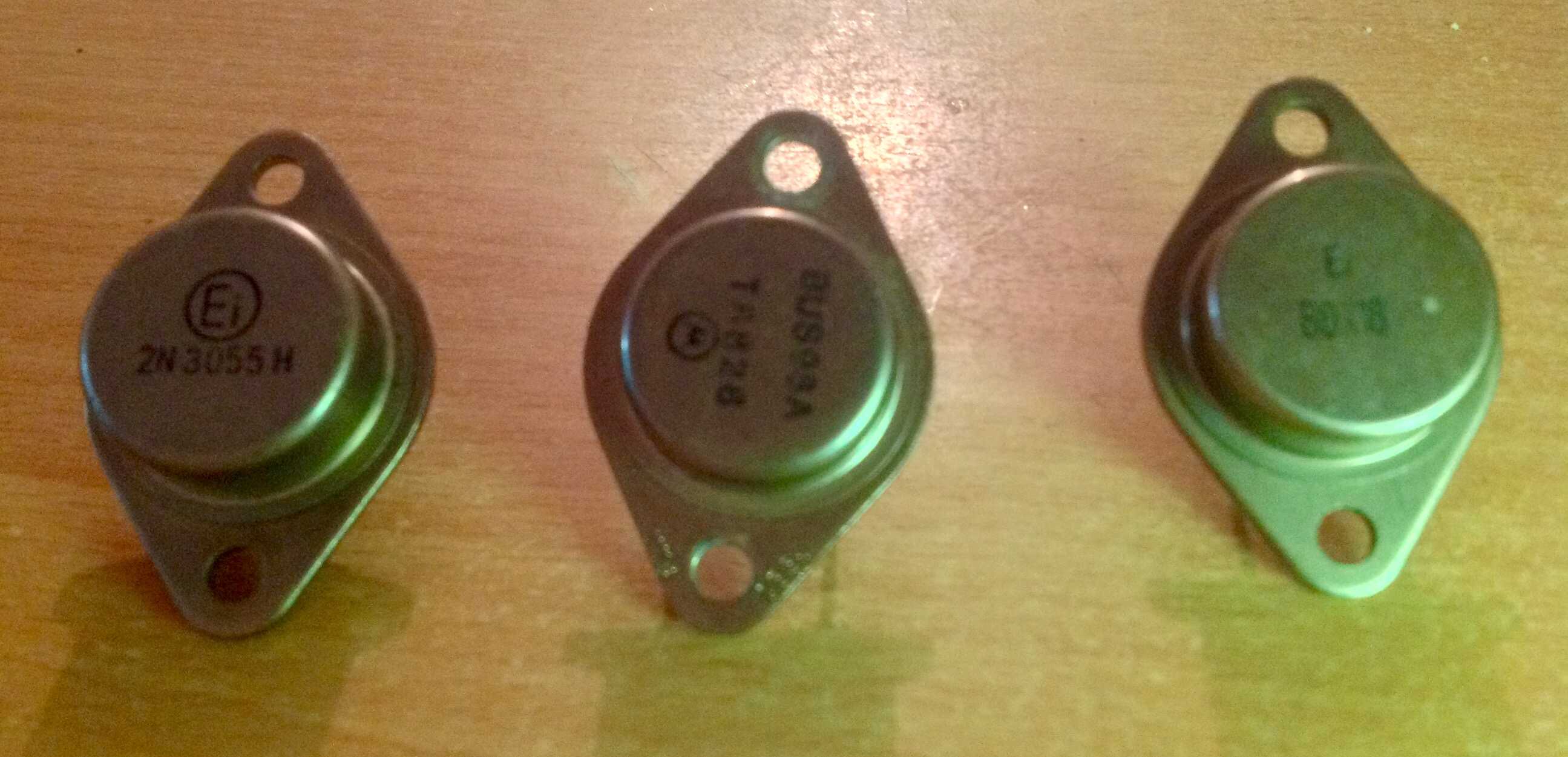

  17. Otpornici su ugljenoslojni, mislim da bi ih svakako trebalo zameniti metal-slojnim!

  19. Ovo pojacalo je, ja mislim, poslednja njihova konstrukcija i primetan je napredak u kvalitetu izrade i tehnikama koje su koristili u odnosu na ranije modele. @NIXIE : drajveri a i svi ostali tranzistori su menjani i ukrstani tako da cu njih sve da zamenim.

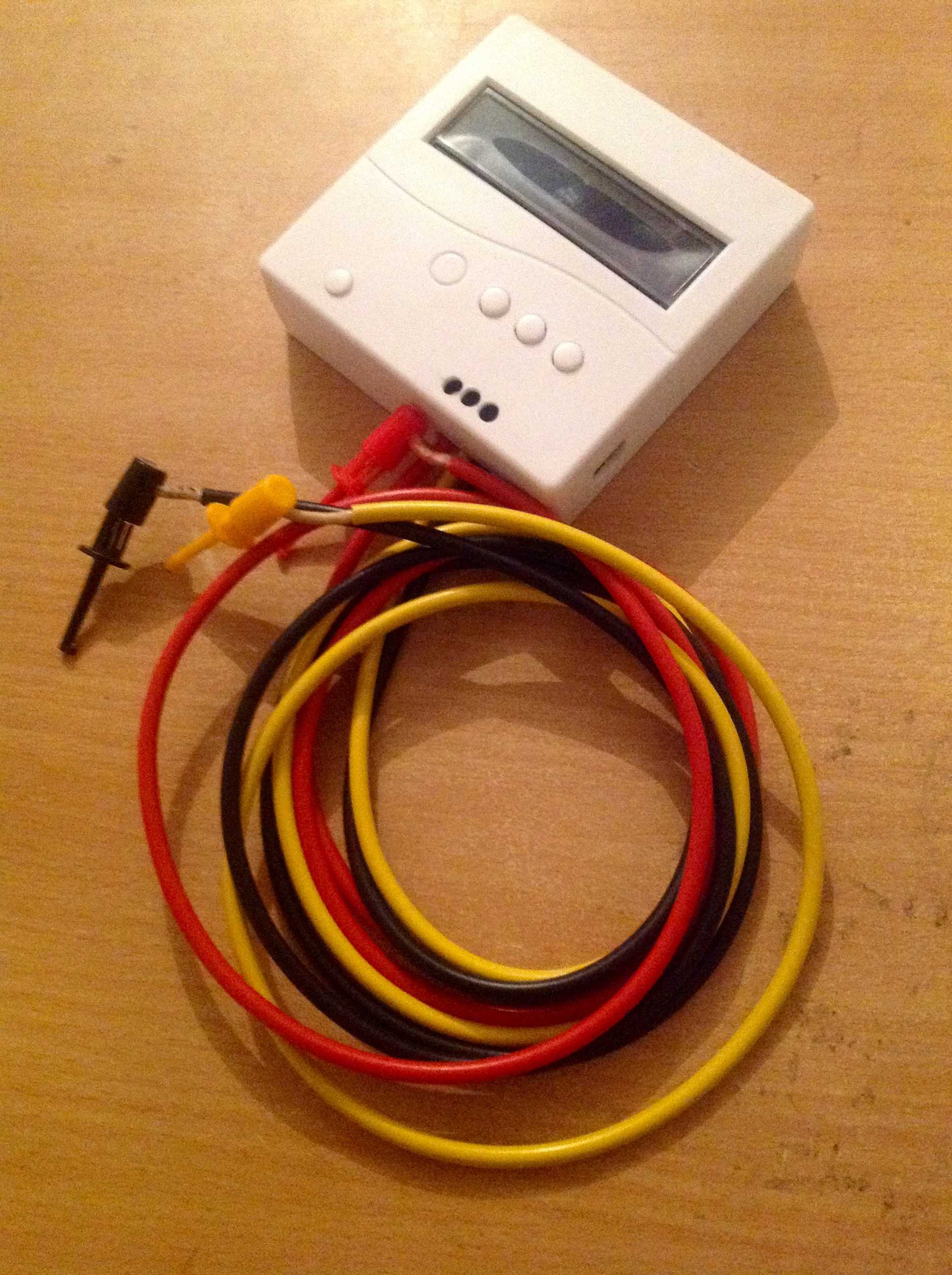

  21. Danas sam napredovao sa rasturanjem i proverama komponenti koje ce se mozda vracati nazad u pojacalo. Izlazni tranzistori svi ispravni sa izmerenim Betama slicnim onima ostalim iz shteka. Elektroliticki kondenzatori iz napajanja na testeru daju ESR=0,00ohm a Vloss 1,2 i 1,3%. Zna li neko sta rastvara termo-pastu? Ubih se brisuci alkoholom i papirom.
