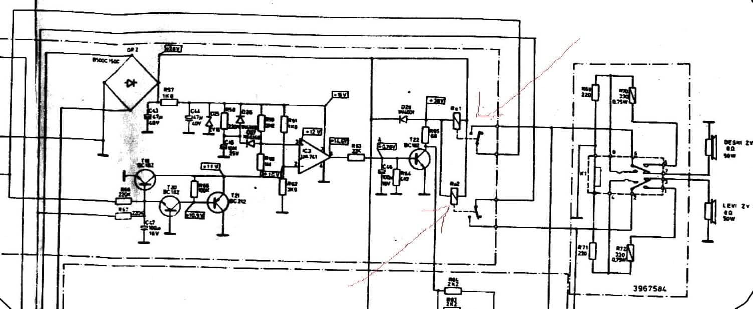

  11. Hvala Zen na šemi, tu verziju sam imao na početku i po njoj pregledao uredjaj. Našao sam neka odstupanja od fabričke šeme a i stvarnog stanja u uredjaju pa sam je doradio (razlike su u R5,R19, R21, R23, C18, C19):

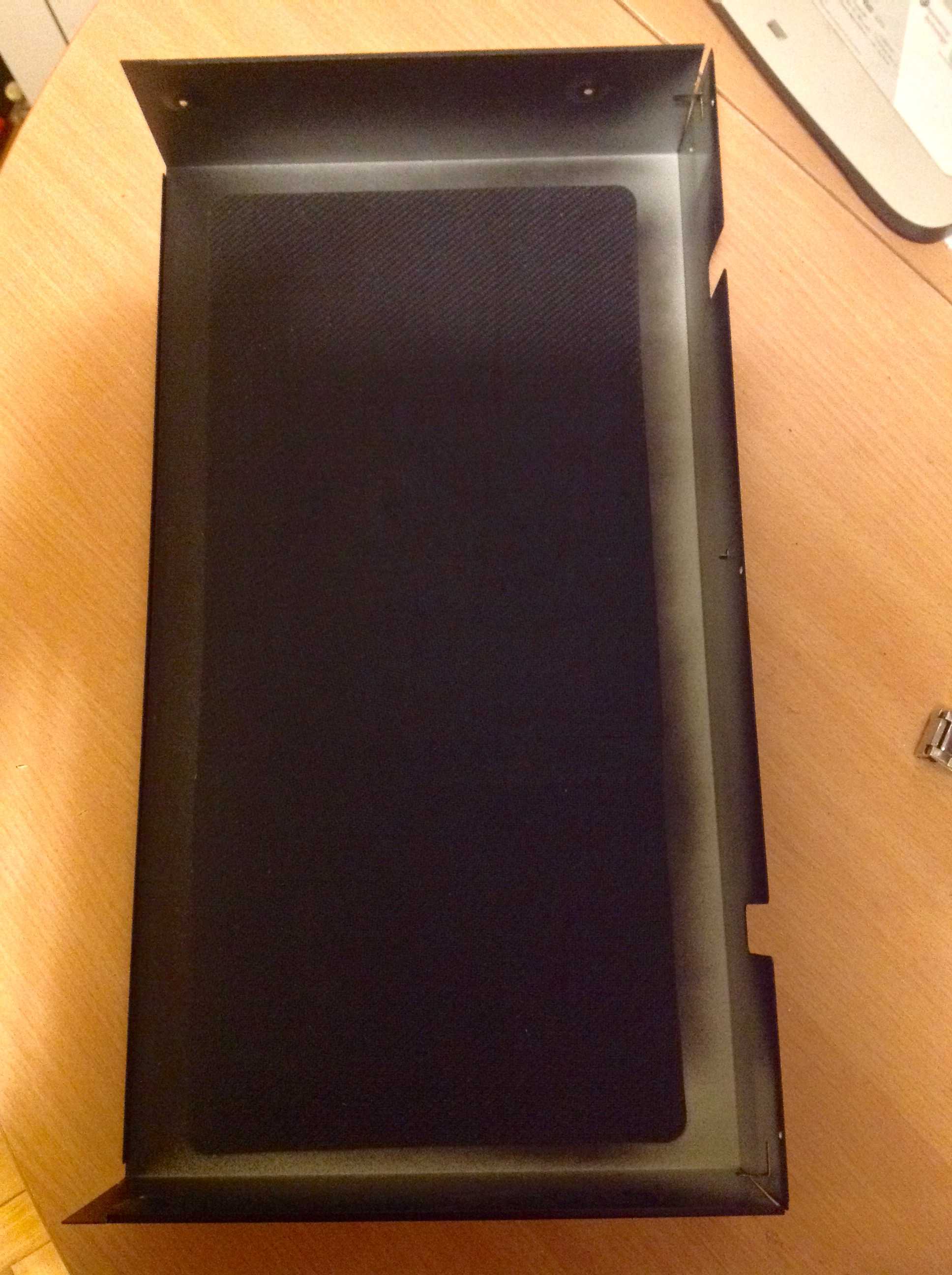

  12. ...a ne zvona i praporci! Evo i slika zamenjenih izlaznih tranzistora:
  13. Evo nekoliko slika opšteg izgleda pojačala

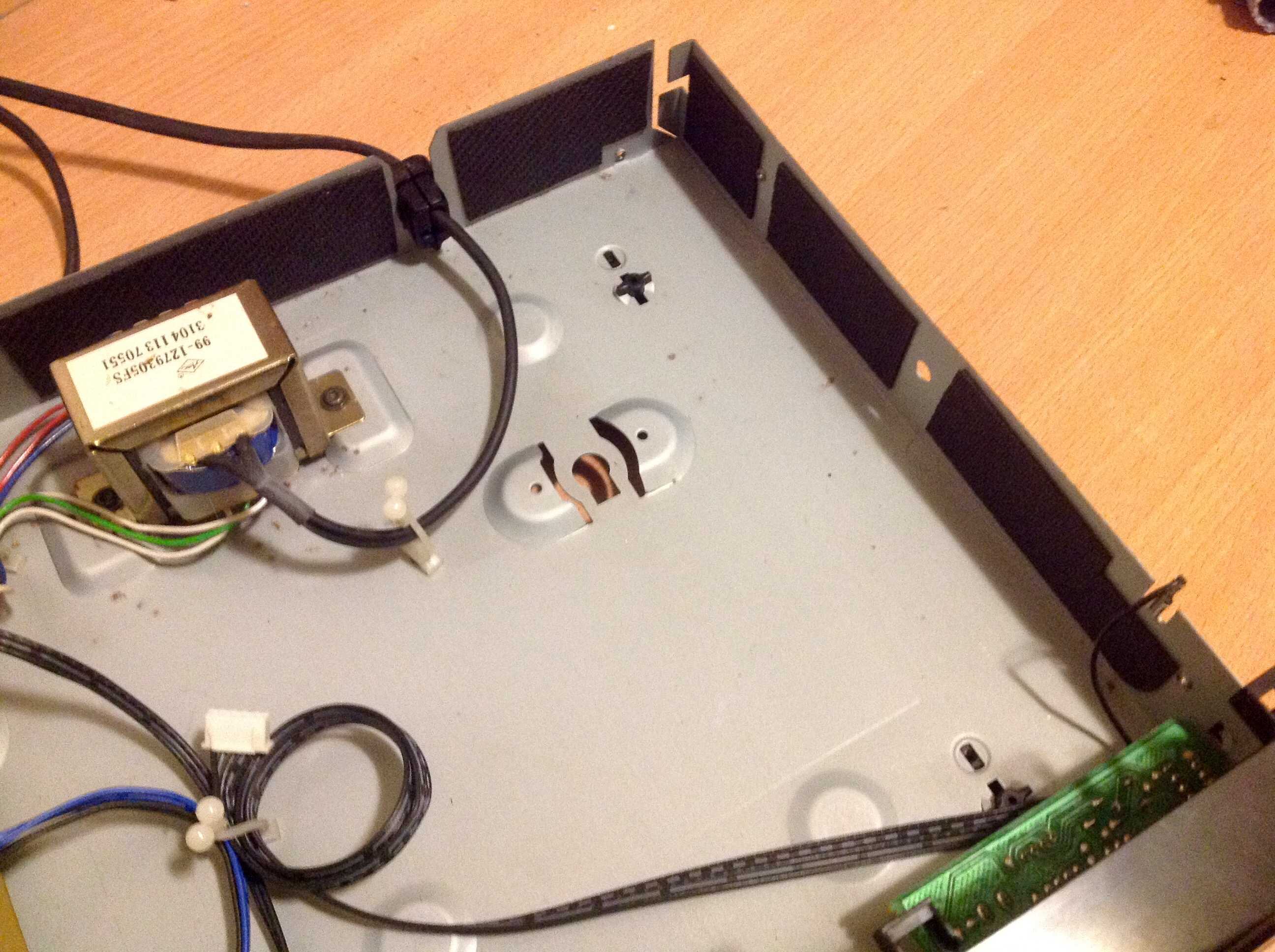

  14. Došao sam do ovog pojačala za relativno malo novca i u ispravnom stanju. Kada sam ga otvorio prvo mi je pala u oči zaštita koja je prepravljena da radi sa jednim releom a kasnije sam konstatovao da je više puta popravljano i prepravljano. Razmišljao sam se da ga vratim u originalno stanje i krenuo da čitam sve što sam mogao da pronadjem o njemu. Saznao sam da se radi o poslednjoj originalnoj konstrukciji Ei pojačala i , budući da sam se dosada dosta zanimao sa Ei HSR-ovima, proradila je nostalgija te sam odlučio da ga restauriram. Upotrebljavacu komponente sa vrednostima iz šeme ali što boljeg kvaliteta. Od Vas očekujem pomoć u pronalaženju servisnog uputstva ili bar čitljive šeme celog uredjaja pošto ovo što ima na da se nadje na internetu uglavnom nije čitljivo. Već sam nabavio ili naručio dosta delova pa uskoro palim i lemilicu. Takodje, svaki savet u vezi mogućih poboljšanja pogotovo u napajanju i vezivanju mase je dobrodošao.
  15. mutayu

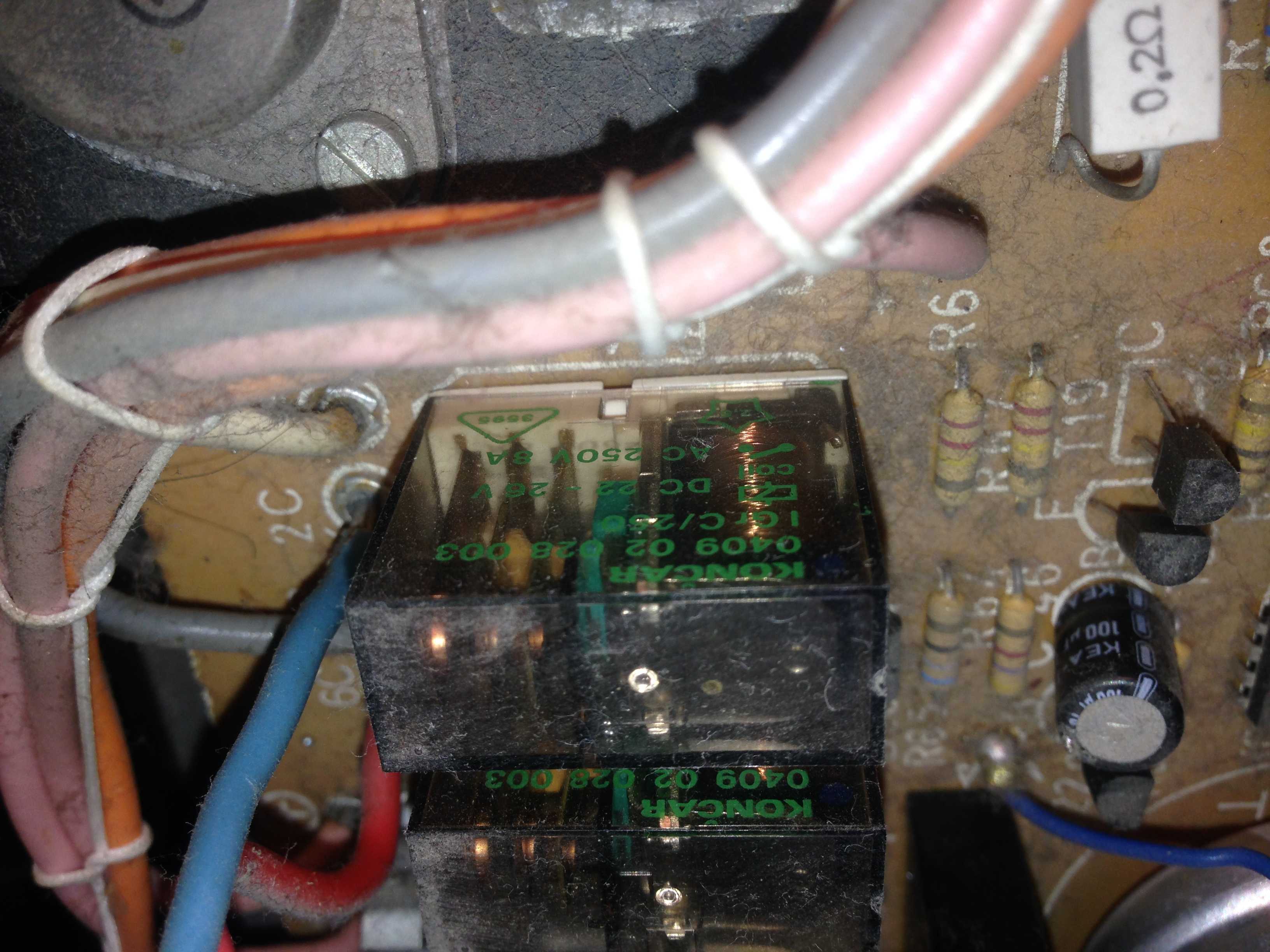

    Končar rele
    Pokusacu prvo kod prijatelja na kompletnom pojacalu da izmerim otpor spulne Koncarovih relea pa ako je jednak Finderovim necu nista da diram. Ako bude razlike onda cemo da resavamo problem.
  19. mutayu
    Končar rele
    Kolektorski otpornik R65 po kolor kodu kaze da je 100R +-10% a merenje ugradjenog kaze 101R. Podatak o otporu spulne nisam nasao u Finderovom data sheetu, na sajtu Mikro princa kaze da je 900R a ja merenjem otpornosti spulne dobijem 869R. Sta predlazes da preracunavam?

  24. mutayu
    Končar rele
    Samo da utvrdimo gradivo kod mene na plocici to izgleda ovako: A trazi se ovo: I umesto 8A moze i vise?
