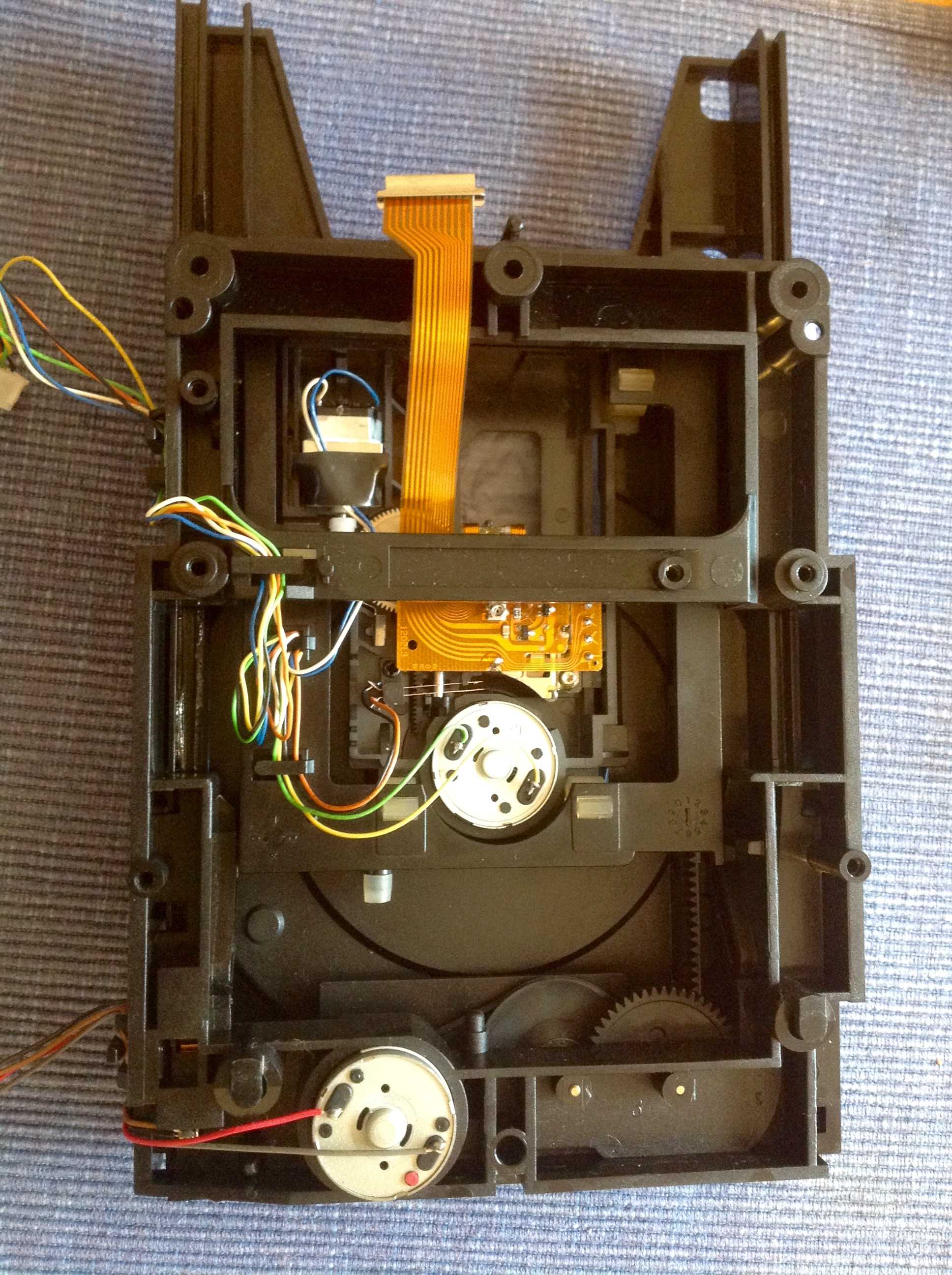

  6. Danas sam ugrabio malo slobodnog vremena i ponesto uradio! Prvo da opisem sta je do sada bilo uradjeno pa cu nastaviti sa detaljima danasnjih radova. Kao sto sam ranije napisao prvo sam zamenio laser i njegov mehanizam sa VAM 1202/12 a onda poceo sa modifikacijama elektronike: Zamenio diode u napajanju 6535-6538 sa UF4004 Bajpasovao kondenzatore 2536 i 2538 sa 100nF montiranim sa donje strane ploce Postavio podnozje za OpAmp i zamenio stari NJM4560D sa NE5532 Zamenio kondenzatore 2304 i 2307 sa 470pF Zamenio kondenzatore 2306 i 2309 sa 10uF/50V low esr elektrolitima i bajpasovao ih sa 0,22uF WIMA plastikancima. Posle ovoga je uredjaj uspesno proradio pa smo ga malo slusali i poredili sa novijim modelom Marantza pri cemu je pokazao manji nedostatak "otvorenosti" zvuka i nesto inferiornije detalje. Evo i slika:

  12. Takvi su na njemu ali moras da ih prebacis sa starog na novi laser.

  24. Dakle ne mere bez kabla! Konektor na ploci u koji se spaja trakasti provodnik prema laseru je vrlo nezgodan i nepristupacan i tu je doslo do prekida. Sada sve radi!
