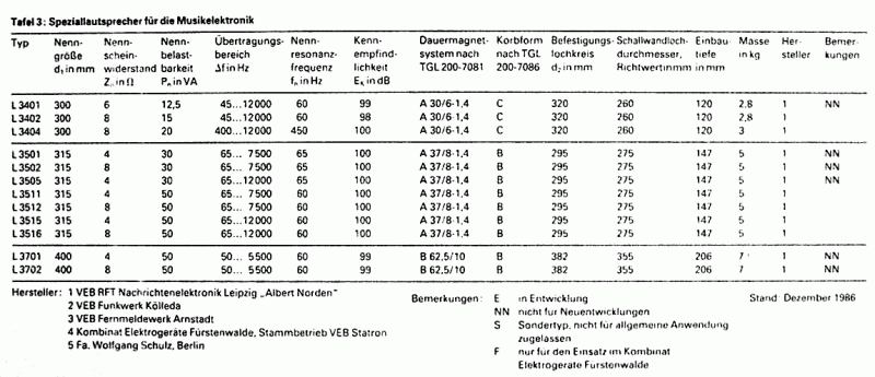

  14. Hehe moje šare se obrisale skoro mi izmakli L 9064 bili u dobrom stanju, čuj izmakli, nisam smeo da ih kupim Heh rusi vole sve što je veliko i teško, ti veliki RFT sa livenom korpom teski su ko tenk i dobar papir, lepo sviri.
  15. Vermona L - 9106?

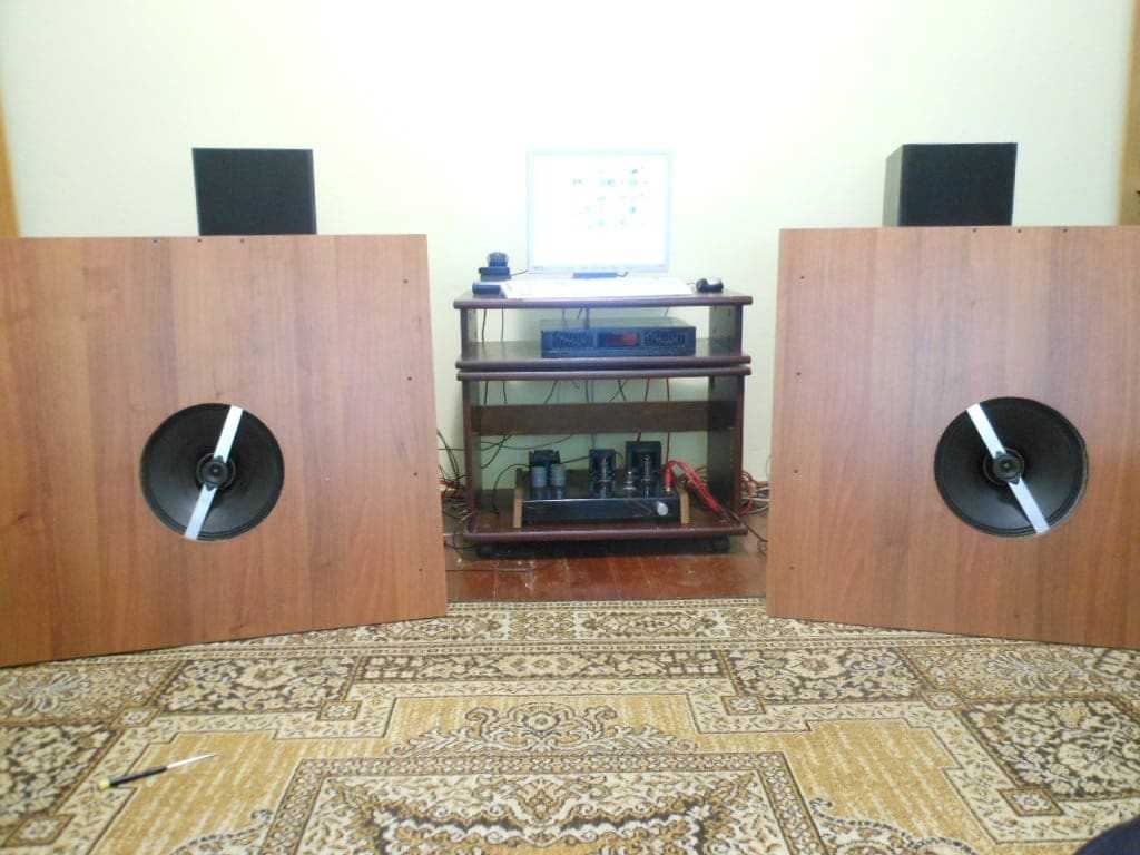

  19. Kolegione Bant, naravski ce da bude. Ovo je inače snimak bez dsp eq pošto je isti prso i neće da radi kako treba, a treba da malo uvuče oko 800 - 1200Hz. Danas su baš bila kolca na programu jer sam objašnjavao drugaru za nekog Ranka harmonikaša ko je pa smo ga našli na YT. Ne verujem baš da bi ti se svideo zvuk ovakvog OB, naravno da je zvuk prirodniji neko iz kutije, nego je teško postići bas, ima ga i tačno se čuje svaka nota ali fali par dB, ako imaš neki FR obavezno probaj, ako već nisi, mogu i neki stari ovali iz radiona pa na neki deblji karton za probu.
