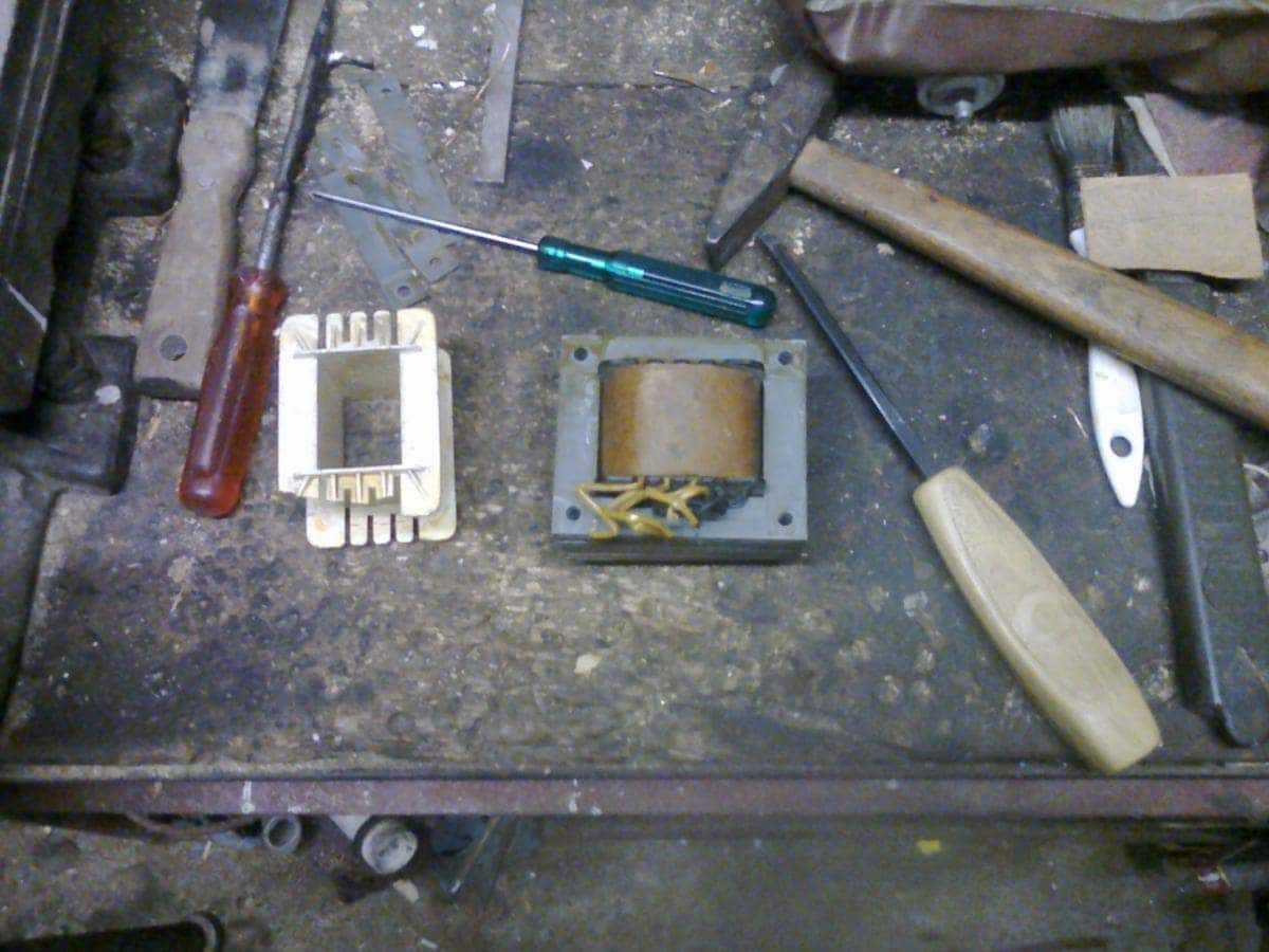

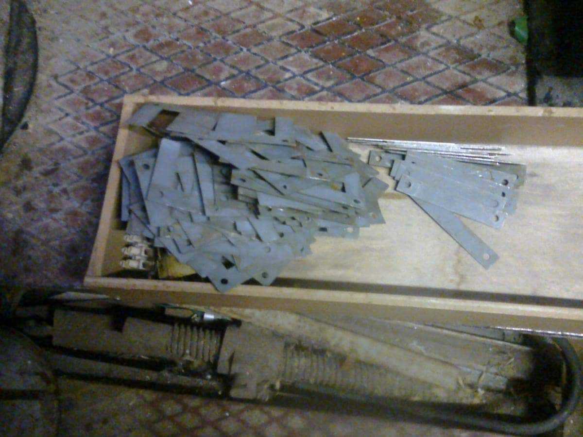

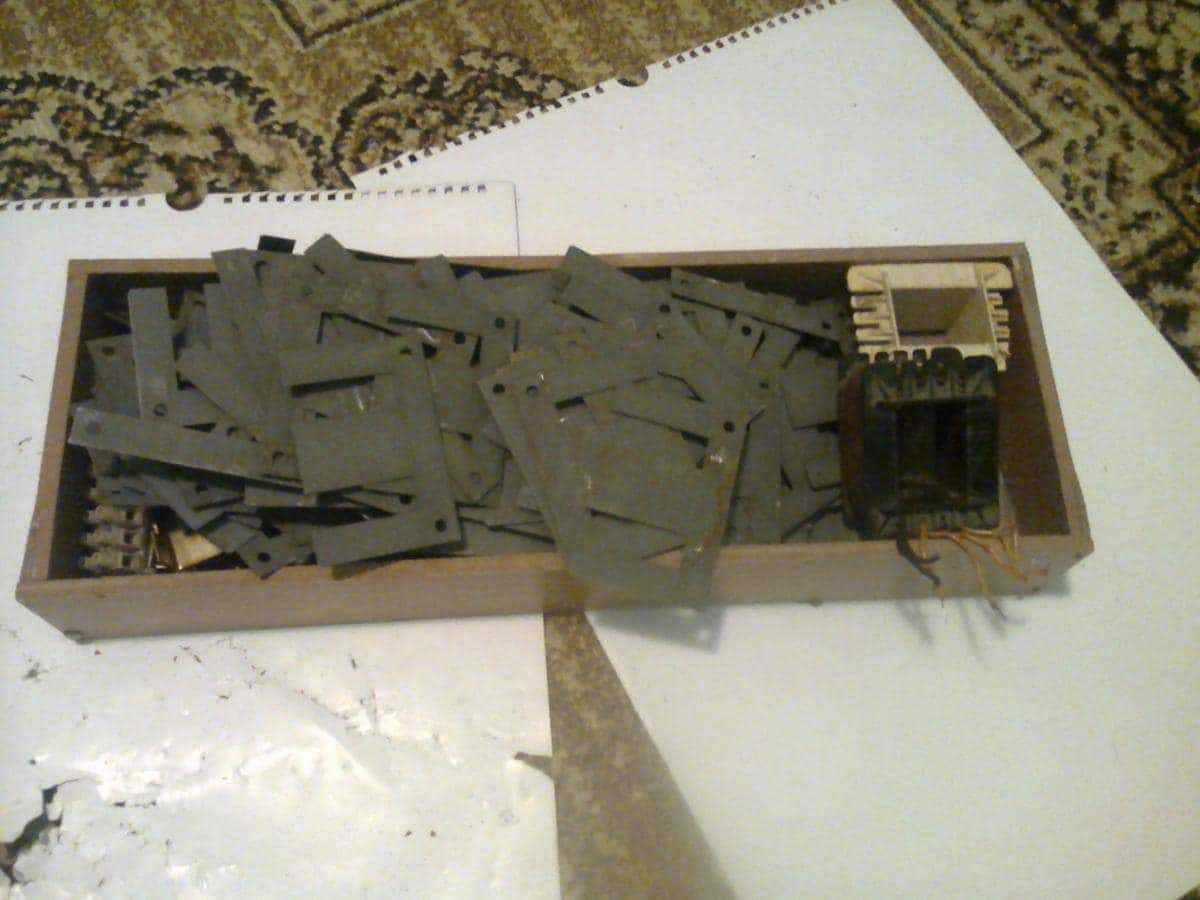

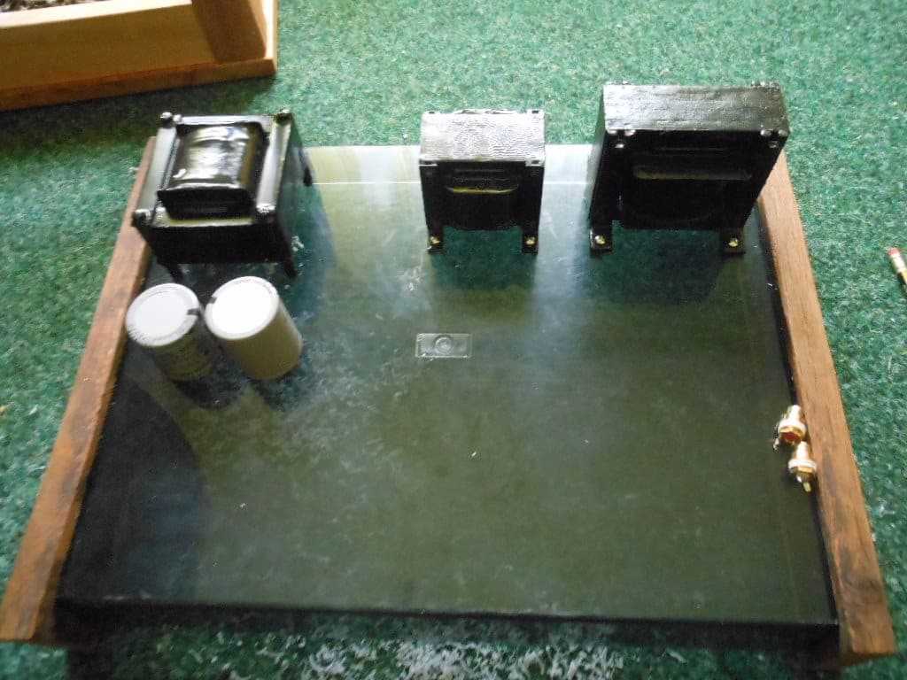

  17. Videćemo, prvo da završim ovo, lep je osećaj kada prosvira nešto što si sam napravio, mogu reći navlaka heh. Dao EL 34 koje sam imao majstoru što mi dao trafoe da me ne vuku i ne čudi što 84-ka neće da radi u triodi kada bi za ovaj napon što ja imam trebalo da trafoi budu 2k2 a ovi ne znam koliko su pretpostavljam da su 4k5 ili 5k, majstor se ne seća. Možda ću pokušati da ih namotam ako nalete dva ista trafoa od lepih tankih limova. Ovo je čist moj hir da budu u triodi bolje mi zvuči a i dovoljna mi je snaga. Nego nešto razmišljam imam jezgra i špulne od CN64 kontaktora to su kao dva slova e koja se spajaju u sredini morala bi da se prave kalemska tela, a napravljeni su da rade pod velikom indukcijom da bi mogli da drže opruge kada je sklopka uključena, pa možda od njih. Nego evo ih lepojke našo sam sliku

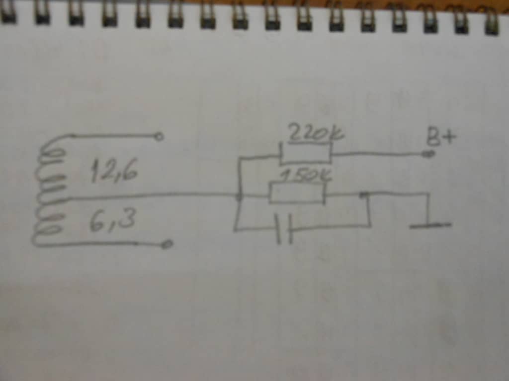

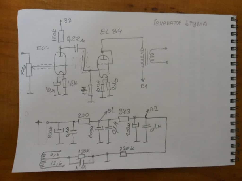

  21. Nema šta ne umem ni šemu da nacrtam, iz trećeg puta: ovako je vezano grejanje. Nego kako da uteram lampe da rade u nekom optimalnom režimu ovako napamet c c c. Ne znam ja to oko radnih tački i matematike ako je neko voljan da pripomogne
  22. Jeste poklopac, lako za izbušiti, odozdole sve može da se montira kapljicom kineskog lepka, ako neki + i pipne sasiju ne mari, ima kolko oćeš itd. nevalja što se ne ponaša kao oklop za smetnje i oće da cikne ko staklo.
  23. Nesam lepo nacrtao ovako je vezano. Šta ne valja? Što zvrči na sredini pota a posle ćuti?

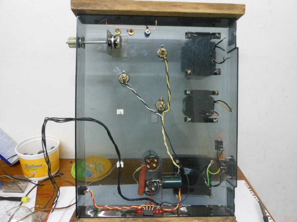

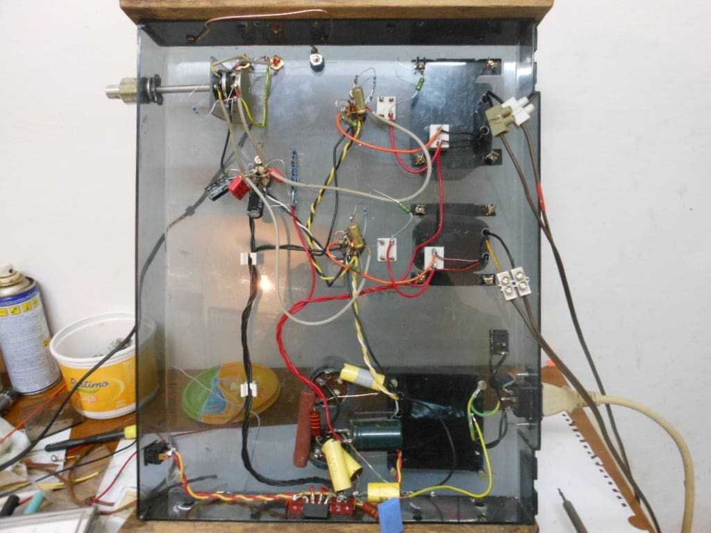

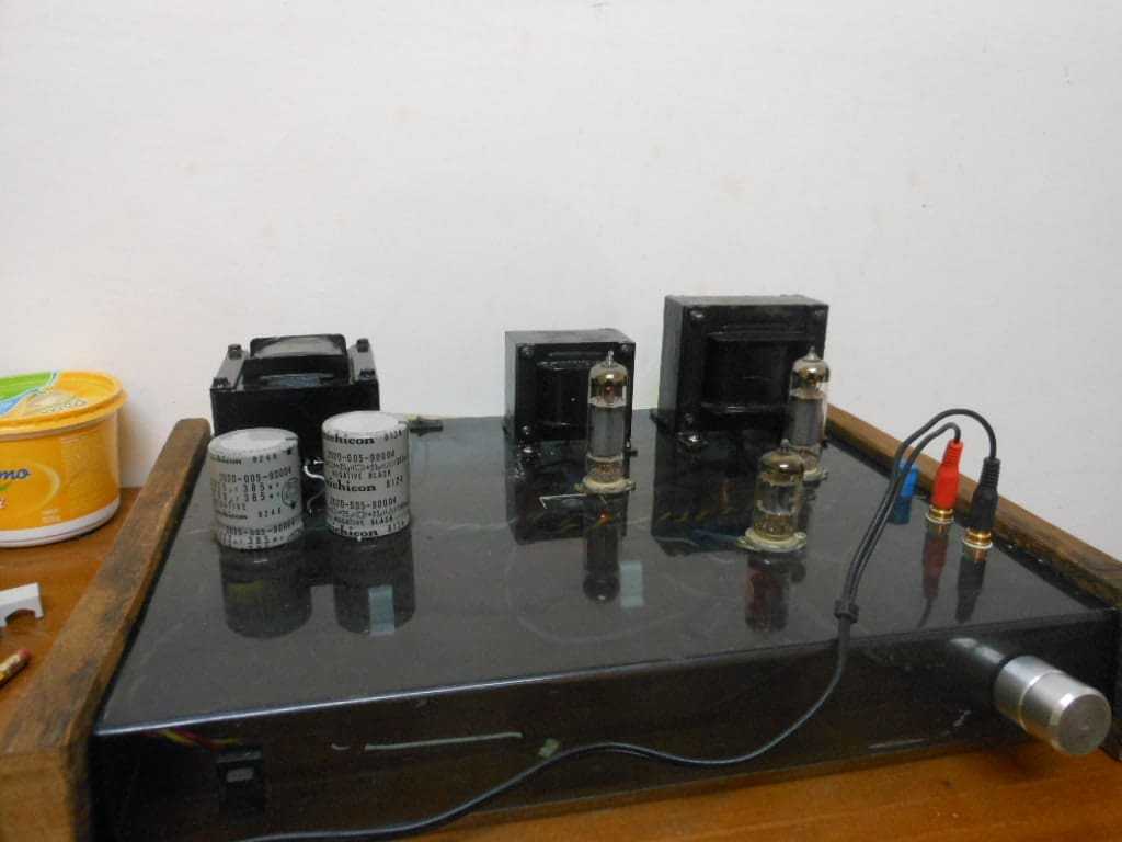

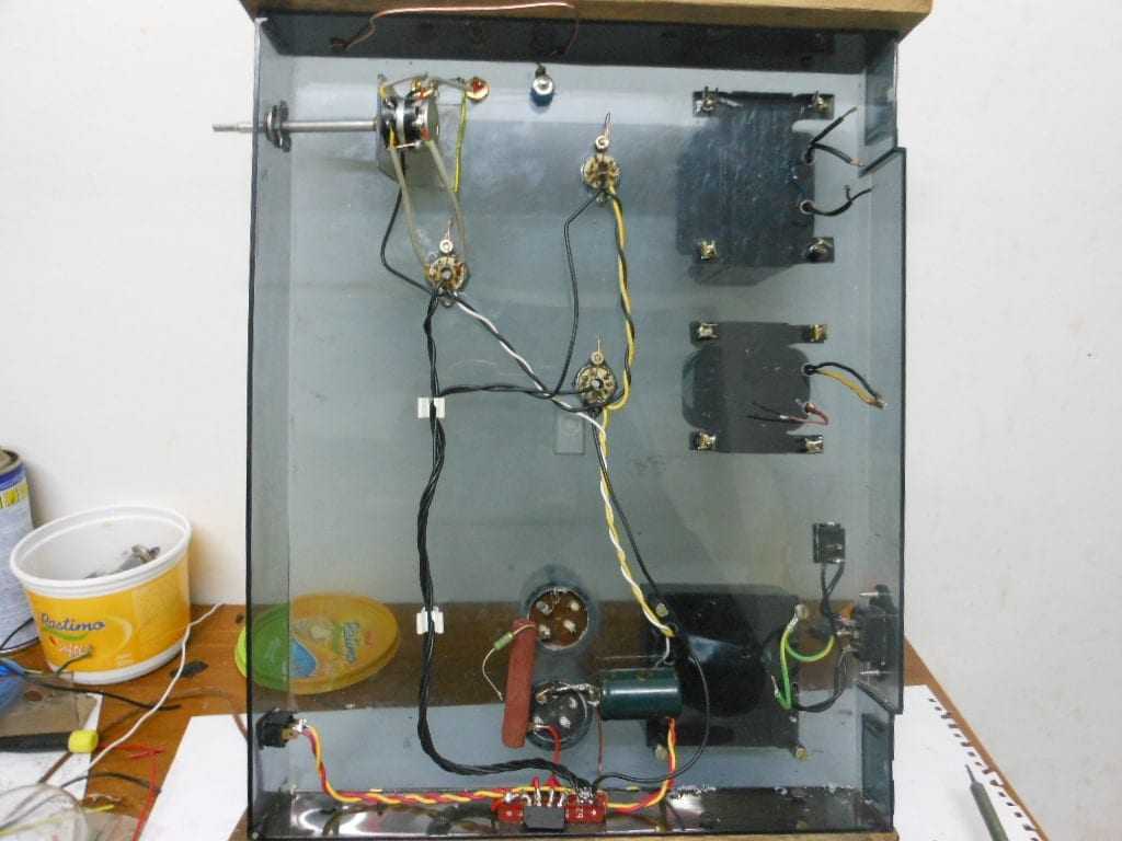

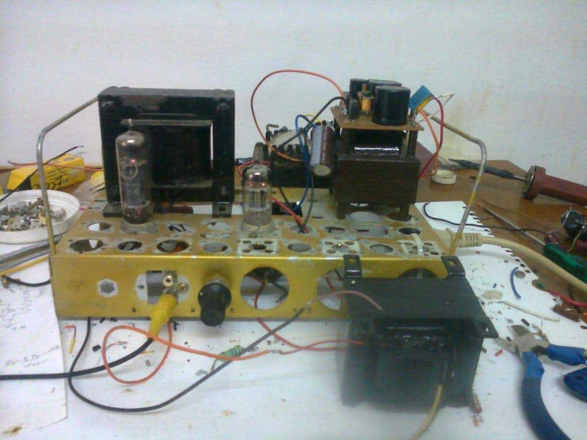

  24. Priča počinje ovako: jedan kolega audiofil tu iz Palanke posle silnih menjaža, korato ikarus za renaissance pa na kraju kva 150 dcc monoblokove sa koliko se sećam 4 kom. 6550 po kanalu i na moje pitanje zašto je menjao renaissance kaže falilo mu snage. Dobro reko, a pitao sam se koliko je snage dovoljno za kućno slušanje pa rešio da napravim nešto da probam kako bi mi zvučale lampice sa OB i tako je nastao ovaj projekat generator bruma. Verujte da snage ne fali ni na cabasse bisquine sa 90dB za OB da ne pričam zvuje na njima su 100dB na papiru. Od delova nisam imao ništa osim elektrolita i jedne kutijice blokčića i otpornika skidanih sa crknutih napajanja za komp. i još nekih krševa. Pa sam krenuo do drugara radio amatera, od druga do druga i od doniranih delova krenuo u gradnju, najviše hvala YT1PR, najveći problem su bili izlazni trafoi, nikako da nađem dva ista za motanje od dobrih limova a dobio nekoliko različitih od nekih mono projekata, pa izabrao dva koja slično rade a za motanje će vidimo. Dugmad za pot uradio drugar strugar i fali još donor za zvučničke konektore. Evo šeme i slikica Nije ispao baš generator bruma sobzirom na plastičnu šasiju što nikako ne preporučujem, ali imam problem na polovini položaja potenciometra javlja se zujanje koga nema na potpuno otvorenom potu i na potpuno zatvirenom pa bi molio iskusne lampoljubitelje za neki savet oko kola ulazne lampe.
