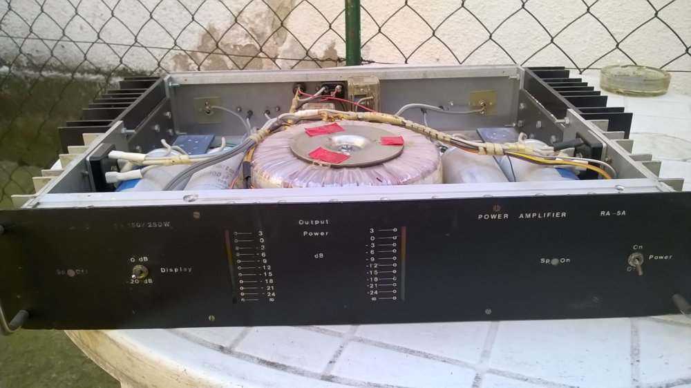

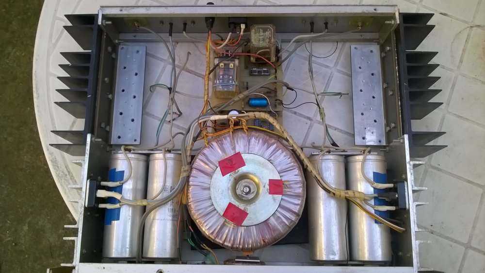

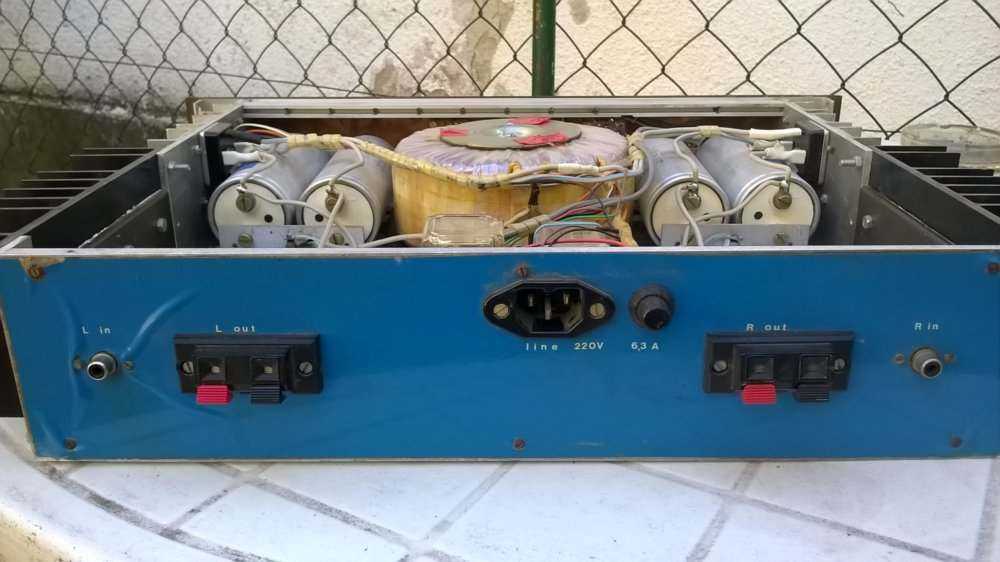

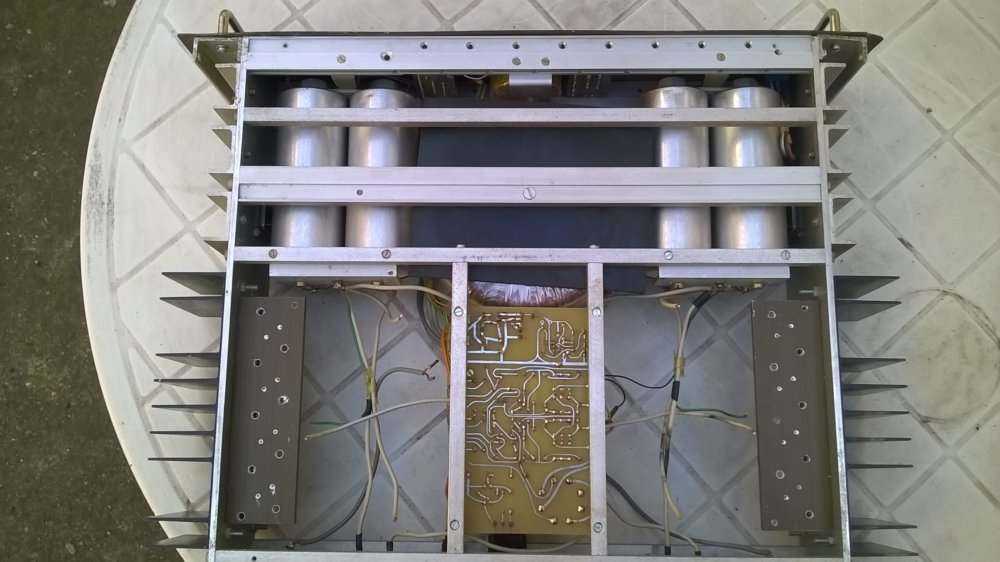

  6. Stvarno čuda i taj hitaći nema dva para izlaznih po kanalu nego jedan, ja iskolači oči tražeći na sliki ma solid core idi begaj gle ja kupio ovo za 20e, to što njafte po njet da loše svira nema pojma za nahajpovani NAD 2030 (kojega sam isto skoro dovukao i brže prodao) je zverina i zvučno a po snazi naravno pritom 2030 na buvljaku nema šanse da kupiš za te pare u pitanju je đamaja A 700, doduše fale par ukrasnih kapica sa dugmića al to ne marim kuku tek sad vido nači deco ne drozi, da mešavini

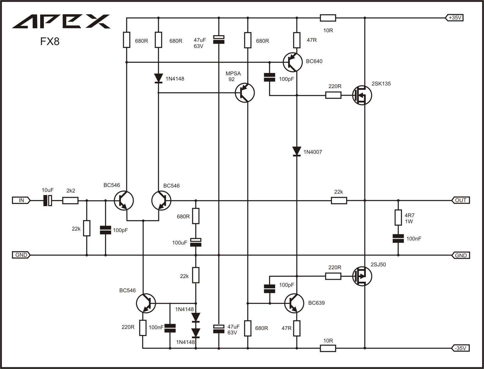

  7. Moje neko mišljenje ili nešto od Bore .::Borina Amaterska Svaštara::. BORA.YU3MA.NET ima dokumentacije i dosta ljudi je pravilo ima po forumima ili od Mileta Apexaudio 100W Ultimate Fidelity Amplifier - diyAudio WWW.DIYAUDIO.COM this is my Apex Vu, my pcb and with more leds (7), and everything okay, only the first LEDs flicker at high levels. Regards Roly konkretno Apex AX11 il AX14 mada može bilo koje prostije koje je više ljudi pravilo pa ima i više verzija pločica itd mislim kad sam ja uspeo da napravim nekoliko komada bez paljevine...

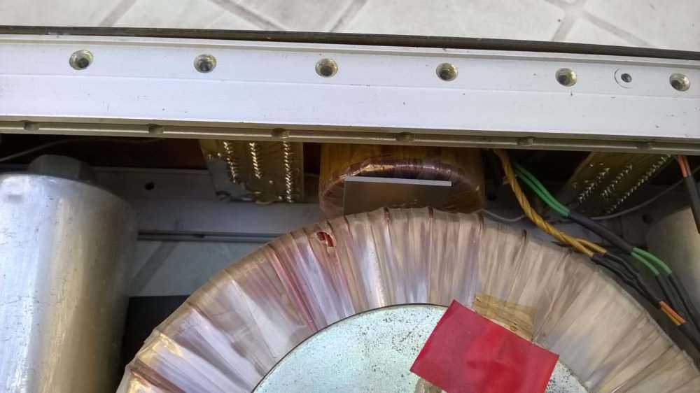

  10. Na g2 napon preko zenerke će biti manji od anodnog za toliko koliko je dioda napravljena u ovom slučaju je to 22V, a to će da bude u svakom slučaju bez obzira koliko rešetka vuče struju za razliku od otpornika što ne može da škodi. Što se tiče trafoa nekako volem da budu nagoja uglavnom po čika Turneru Uglavnom dobro to radi sad sam ubacio ECC81 rft na ulaz, bilo je bitno baš trafoi da se probaju a sa šemama mož se igramo e pa mali je napon za neke jače lampe a struje ima kolko oćeš, probao sa sijalicom od 100W i ne pada napon na ispravljaču, zica je 0,5
