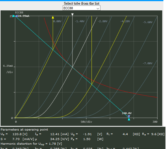

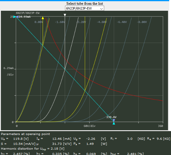

    Za na brzinu proveru http://www.trioda.com/tools/triode.html
  4. djmilicic
    Buffer
    Struja za ECC88 je velika ali za 6N23P je na dozvoljenoj granici

  7. Hfala obojici. Šta ćeš kad sam mašinac pa oma primetim nelogičnosti na teh. crtežu.

    I ja sam ovo radio, za ecc88 bi bilo lepo da se cev otvori preko 6mA, 10 npr. Kraće bi trajala alu čuju se rezultati. (moja 6n6p je 18mA)
