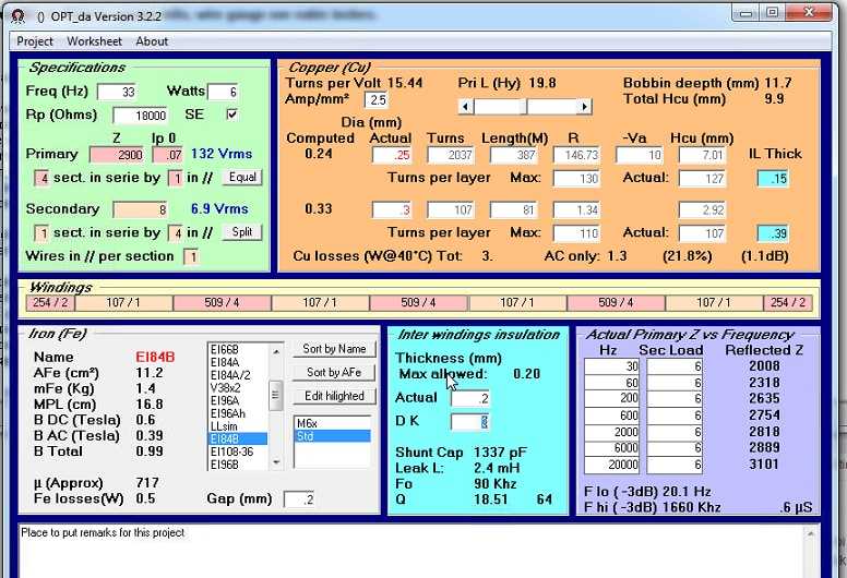

  1. priguznica je 2200 namotaja na 5 cm EI84 jezgru sa 0.3 zicom. Sad mi je vazan onaj air gap pa da zatvarm trafo pa na kupanje u lak. mislim da najmanje ima 12-13 H. A UL jedan preklopnik, ne kosta nista
  2. Hvala na brzom odogovoru. Pošto se elektronikom bavim iz hobija, molim te kolika treba da bude induktivnost primara za ovaj trafo. Ja sam sa ovim softwerom isao do maksimalne dozvoljene indukcije od 1T. UL je na 37,5 (zaboravih da ibacim izvod sa trećeg segmenta primara posle trećeg sloja, pa je otišao na kraj segmenta). Mrzilo me da odmotavam jedan sekundarni sloj. Hebi ga.
  3. Još jedno pitanje za pametnije i iskusnije. Ova vrednost air gapa po proračunu jel se deli na dva ili se uzima ova debljina (EI jezgro)? Znači, jedan ili dva lista papira za 0.2mm? Inače, namotan je jedan trafo po ovim specifikacijama. U pitanju je levi. Stavio sam mu izvod i za ultralinear, pa ćemo i to probamo.

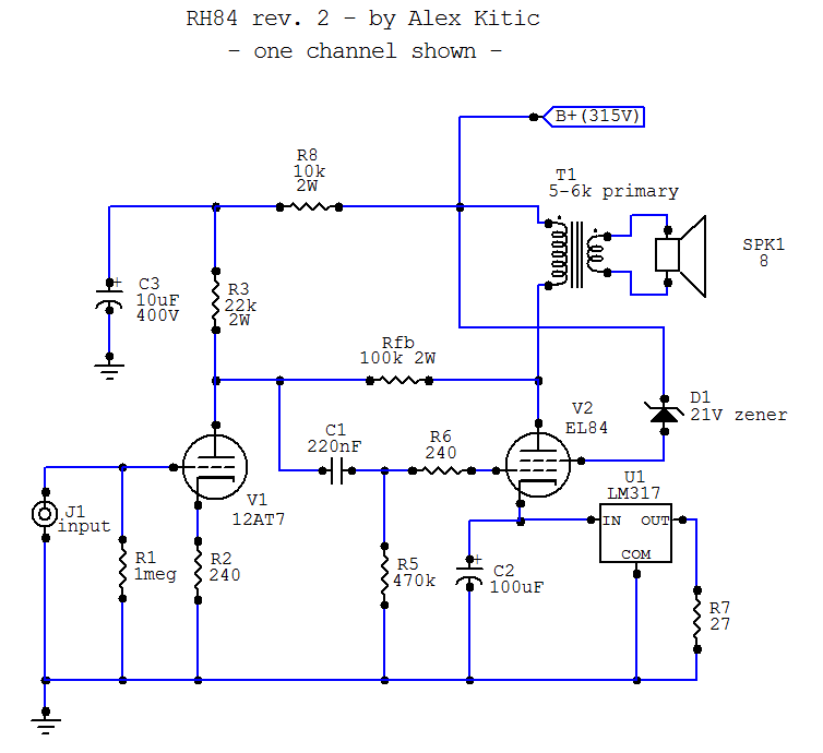

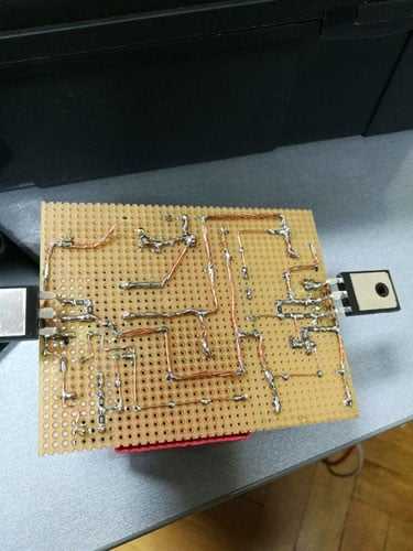

  16. Nismo se razumeli. Citava grana povratne sprege se ukljucuju ili iskljucuje sa dzamperom ukljucujuci R3. A vec sam mislio da tu uturim trimer ili da napravim nekoliko otpornika sa konektorima za dzamper
  17. Svira jace bez povratne sprege, sto jest jest.
  18. Grana gde je R3 je privremeno iskljucena (stavljen je dzamper). Sa ovim konacnim setup-om cu da je ukljucim ponovo da vidim sta se desava. Osnovni zen amp nije imao tu povratnu spregu.

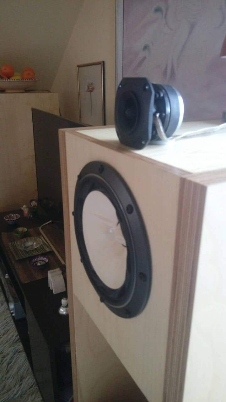

  19. @skrstic Pročitao sam temu već odranije. Ova beyma mi se učinila kao prelazni kompromis ka Fostexima t90 ili fth96, al’ se nema para za njih. Inače, igraću se sa malo sa skretnicom. Za početak je stavljen kond od 1uF. @prophet Nemam merenja. Moje "audiofilsko" uvo od 50 i kusur leta jedva je i primetilo tviter. Glavni merni uredja je ćera, koja gudi u ćemane već 9 godina. Za sve subjektivne ocene, ona mi je glavni sudija. Kad ona kaže ok - to je to. :-). Poslušao pametnijeg - pomerio tviter.
  20. @vladd, @Zen Mod - sorry. Greska u kucanju. induktivitet je 10mH, brum ne postoji. @Borko_KA - na shemi postoji, ali sam je izbacio. Za prvu ruku dodat Beyma CP-16 tviter.

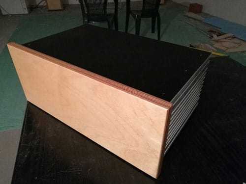

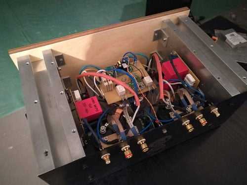

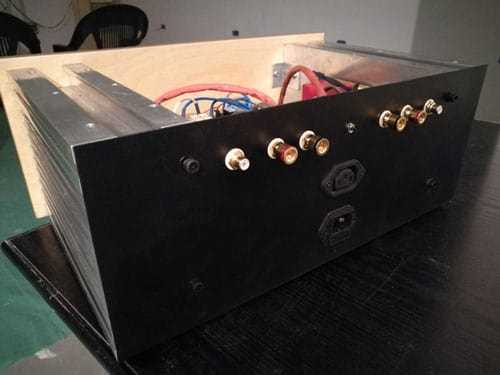

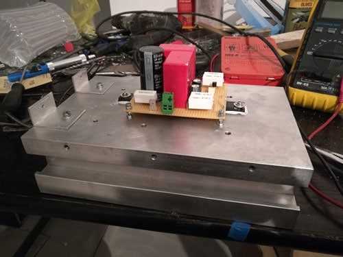

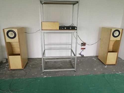

  21. PASS Zen v2, bez povratne sprege, nasvirani na 2A. Napajanje C-L-C (33000uF-1mH-33000uF), toroid 2x30VAC - 400VA. Sistem kontrolise Sonoff (WiFi Wireless Smart Switch) - ukljucenje, softstart za trafo i ukljucenje zvucnika za 6 sekundi. Uparen sa starim pretpojacalom Balanced Line Stage by Pass https://www.passdiy.com/gallery/projects/148/djordje Slusa se na Fostex FE208E Sigma. U potrazi za usper tviterom. Naravno, prebaceni u sobu. Ceka se proba na svetlecem pojacalu.
