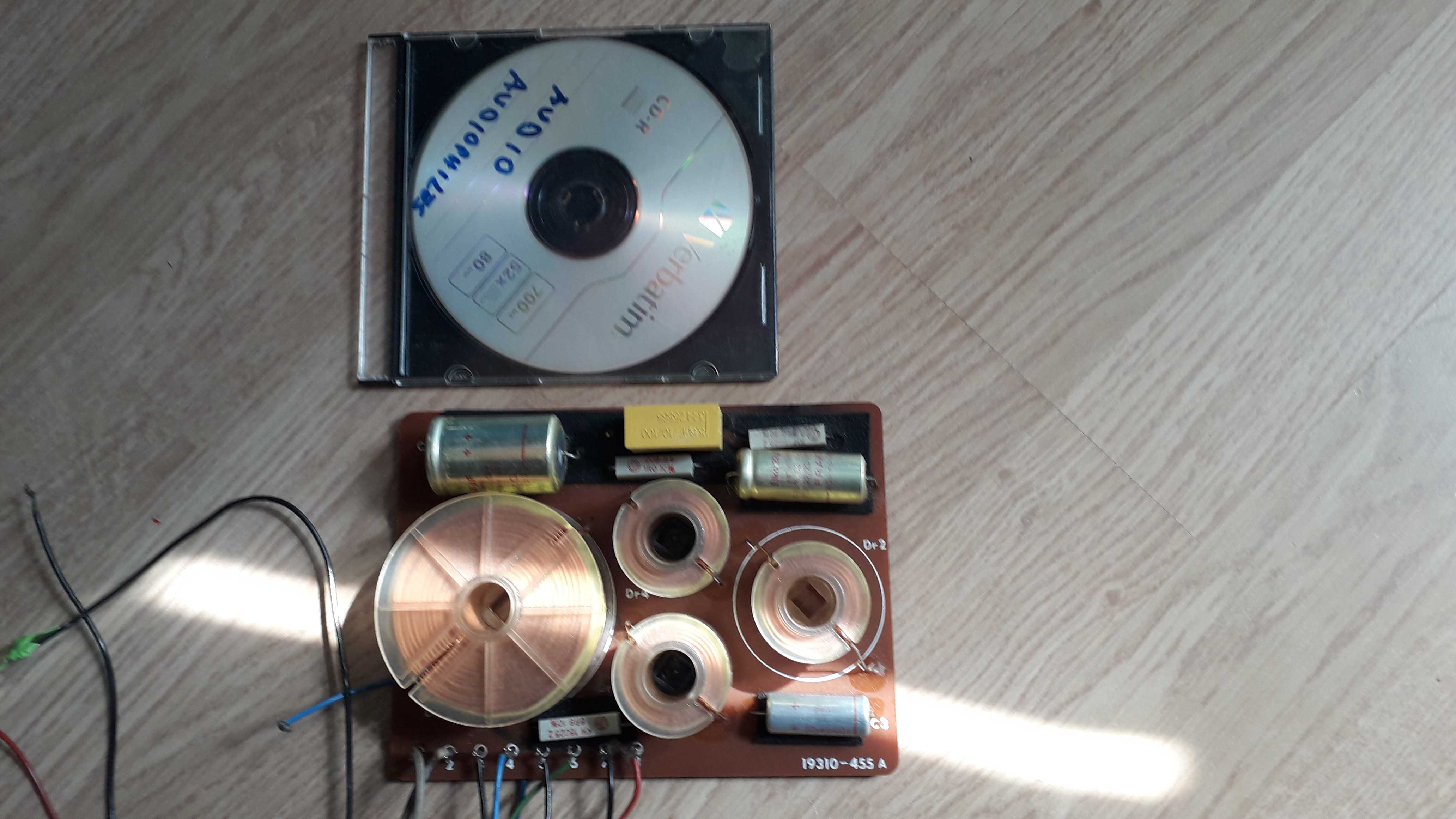

Imao ga sa originalnom kutijom kao kit narucen ,doneo kolega iz Nemacku.Za ono vreme bio uparen sa crescendom i dobro se slagali.Isto bio uradjen bez releja i bez originalnog preklopnika koliko se secam.

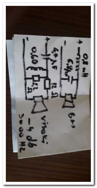

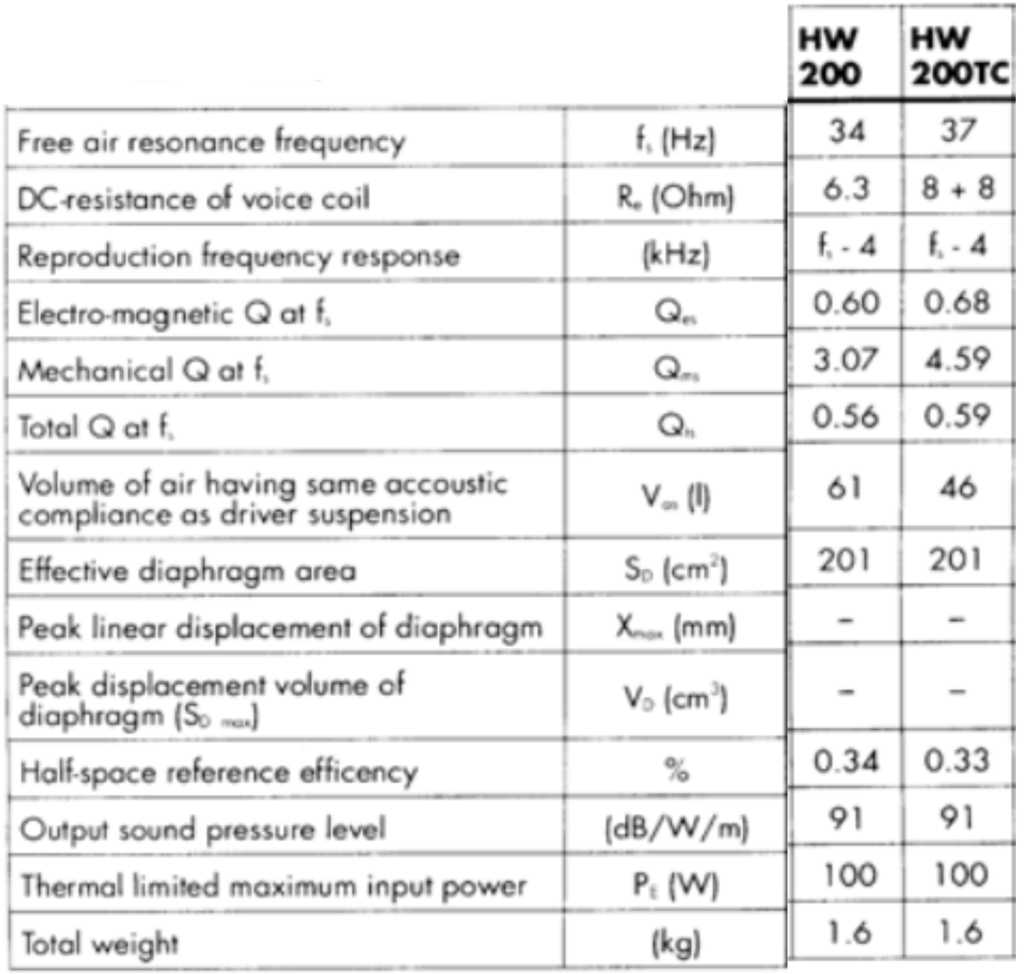

Dosao u posed ova dva drajvera i u ovoj zimskoj camotinji da se proba nesto napraviti ako je moguce ,mozda nekog usrecim kao poklonom ako uspe.Probano na suvo onako najbolje se pokazali sa 6db i rezom oko3000 hz.Gledao sam po nekim forumima za bas da se ugradjivao u automobile i da je membrana od polipropilena .Ako auditorijum misli da se moze neka dvosistemska odraditi od ovog para nek pomogne ko moze.Poklonicu nekom rodjaku koji je inace krenuo u elektronicare pa nek ima malo podstreka .Da merim drajvere nemam pa znate sta sleduje sa ovim podacima koje sam nasao na netu.
Ne mogu da smanjim rezoluciju slike, nesto mi komp ne dozvoljava ali bice i slika cim to resim.
Bas je Axton HW200 8 ohm

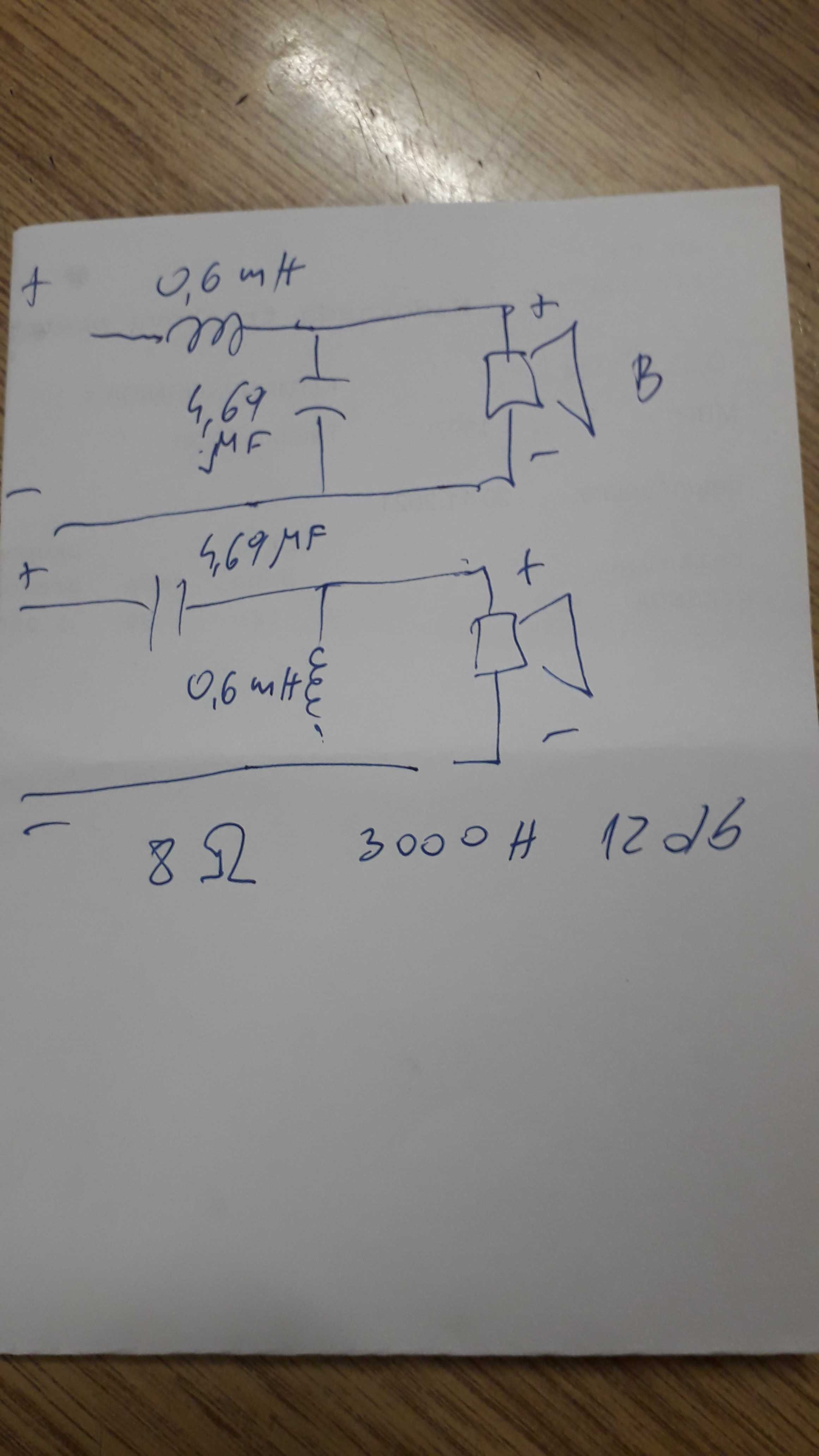

malo kalkulisao u trenucima dosade.
sto se tice materijala za skretnice, pogotovo kalemova
nemoj da stavljas sve i svasta (osim za probu).
imam ja na lopate, dacu ti pa napravi kako treba.
Ne shvatam pogresno ,pa meni treba pomoc da ovo privedemo kraju zajedno jer nisam ti ja neki strucnjak vec samo prckam po necemu sto imam da se ne baci a moz da se iskoristi jedino evo ovako kao i sto radimo,javno pa ko sta zna da pomogne.Trebace nekom sigurno ovo iskustvo nekad pa nek bude zapisano.

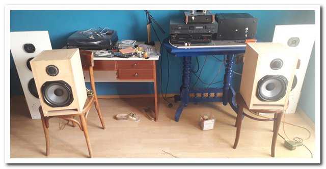

Daklem ,nastavljamo.Slusajuci zvucnike onako u prolazu bice da se prave kompresione kutije sigurno .Sa A klasom se veoma dobro slazu ,gura ih za neverovati 10w snage.
Hvala Cika Brko sutra probamo.Ja sam samo na brzaka sklepo od toga sto imam da ostavim par sati da drnda zvuje da se memrane malo raskrave od stajanja,

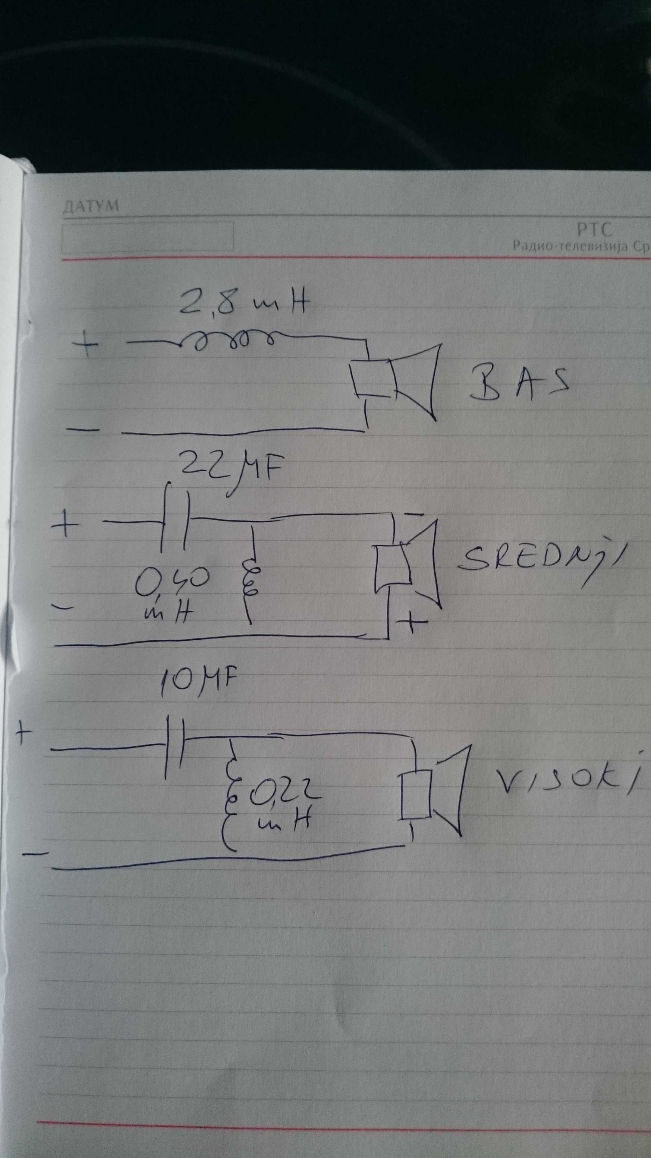

.Danas sam ih prikopcao na A klasu pa preamp sa lampama ecc88 jedno 5 sati uz korekciju skretnice.Popodne se malo bas prolepso ili mi se cini ,sad radi sa 80 mf i 2,8mH a visoki u 18 db.Namena je da se ne bace nego da se nesto napravi u sklopu mogucnosti.

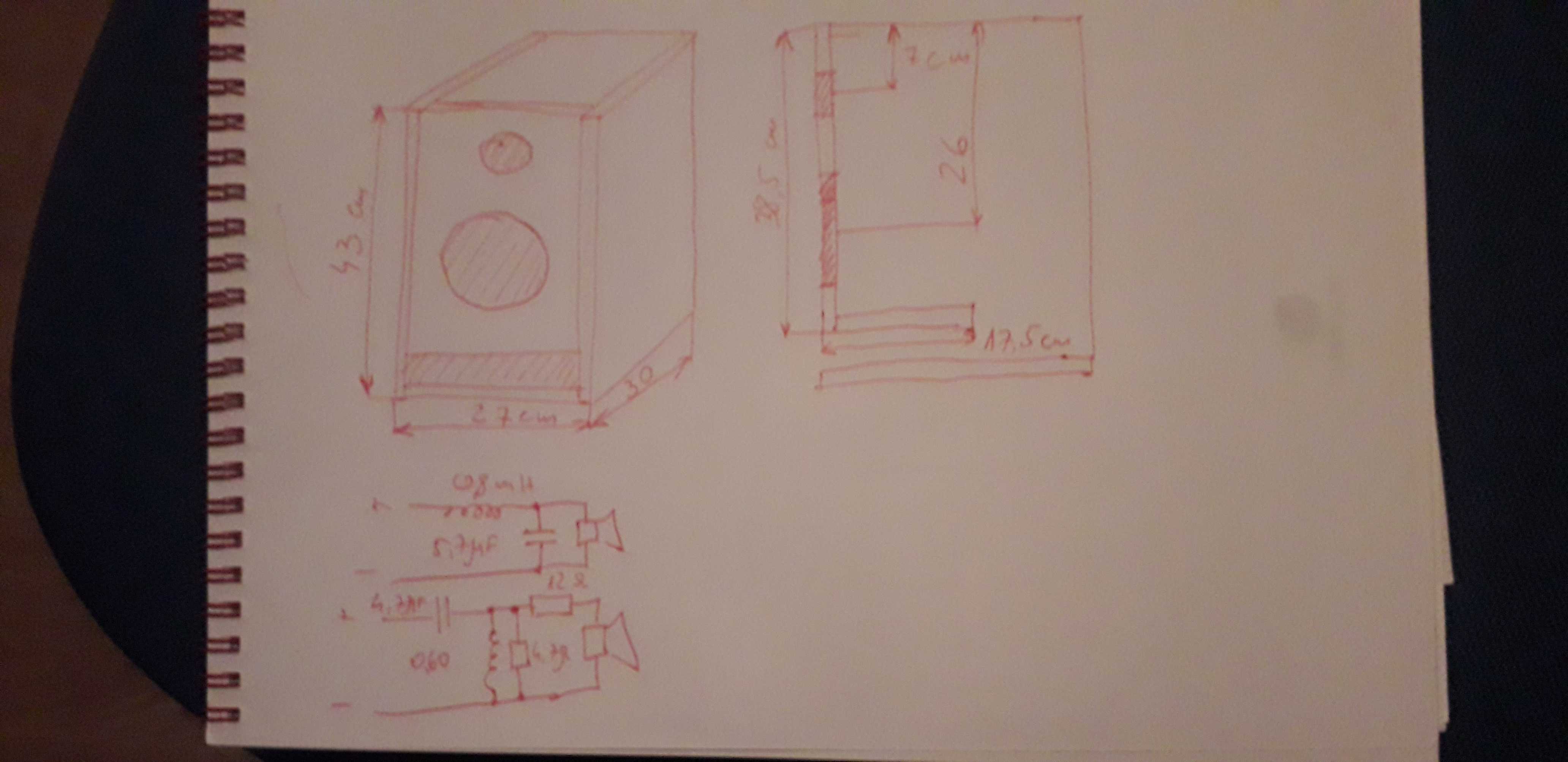

Slušaj Nixi,imam ja već kabinete od preko 120l u sobi a ovo je eto špileraj da vidim jel mož od pullmana nešto napraviti.Pravio bih kabineta od 70 l i to 32x38x60 sa varoventima pa će vidim.Imam stare iverice pa ću probam neke exprimentalne da uradim čim budem ušao u garažu.

gledao sam malo kako raditi sa varoventima i šta misliš kad bi uradio 50-60l sa dva varoventa kao sto je Zen predložio jer sam nasao podatkke da zs kutiju od50 do 80 l idu dva kom što i Zen reko.
