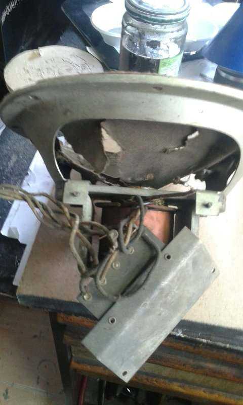

BrankoBin Napisano April 13, 2020 #51 Napisano April 13, 2020 Ima već gotovo Samo ga treba remontovati ! krca44, Lemić and dejanco32 je reagovao/la na ovo 3

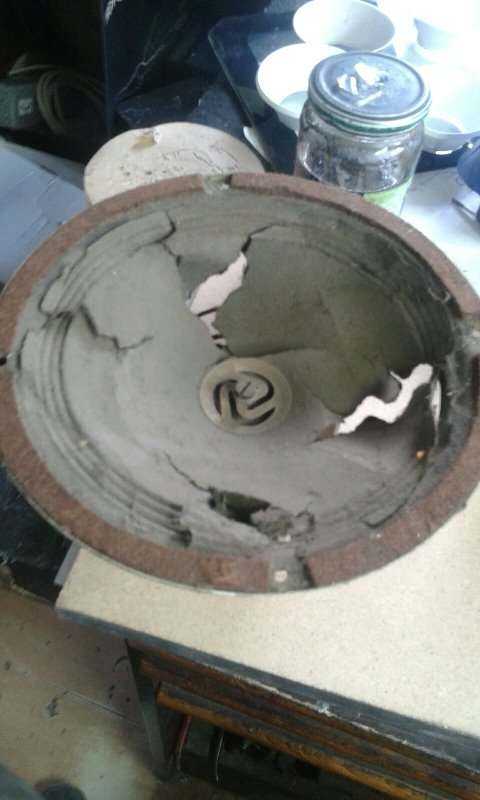

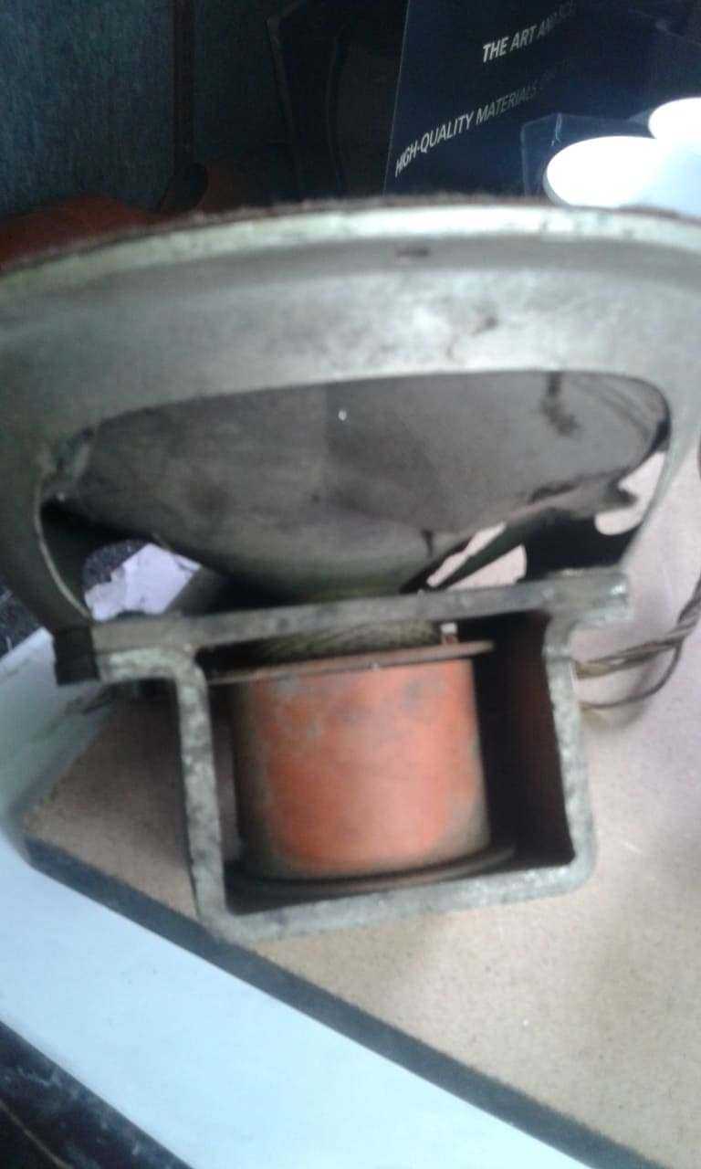

BrankoBin Napisano April 13, 2020 #54 Napisano April 13, 2020 Ovo je zvučnik iz 1928god. Za svoje godine "odlično" izgleda Ako nam uspe...aktiviraćemo novu pandemiju potrage za starim radio aparatima vladd and Lemić je reagovao/la na ovo 1 1

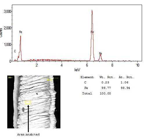

zeljkor Napisano April 13, 2020 #56 Napisano April 13, 2020 4 hours ago, krca44 said: Pitaj na TMF-u. Ne znam da li imaju meko gvozdje ali znam sigurno da mogu praviti kalupe za sta god hoces i potom raditi livenje iz kalupa za manje serije. Sem toga tamo bi trebalo biti nekog na katedri za Metalurgiju, ako je ona uopste prezivela. Rade oni honorarno svasta pa bi mozda i ovo za tebe. Nasi drugari sa LH su u svoje vreme radili analizu materijala sa magnetne strukture 2440 driver-a. Rezultat u prilogu: BrankoBin and Lemić je reagovao/la na ovo 2

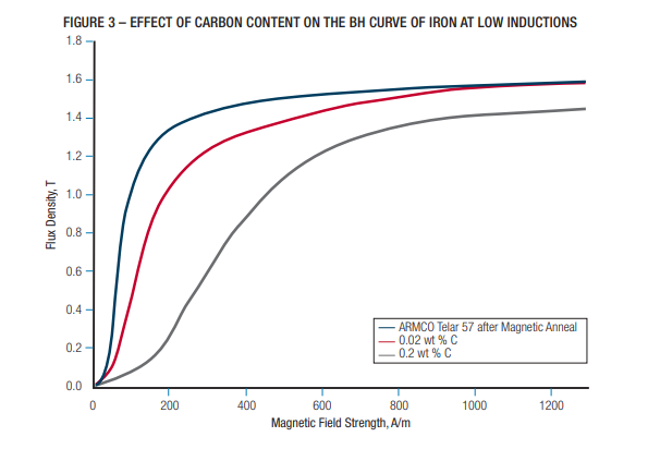

zeljkor Napisano April 13, 2020 #57 Napisano April 13, 2020 Ne razumem se u metalurgiju ali kazu na LH da je preporuka "1020 steel (low carbon)" ili jos bolje kazu "1008 steel". Lemić and BrankoBin je reagovao/la na ovo 2

zeljkor Napisano April 13, 2020 #66 Napisano April 13, 2020 Npr ovi: https://www.puronmetals.de/en/reineisen/ Steel Alloy 1008 has 0.08% carbon Steel Alloy 1006 has 0.06% carbon Steel Alloy 1002 has 0.02% carbon Zadnja cifra je vezana za procenat ugljenika. Lemić je reagovao/la na ovo 1
