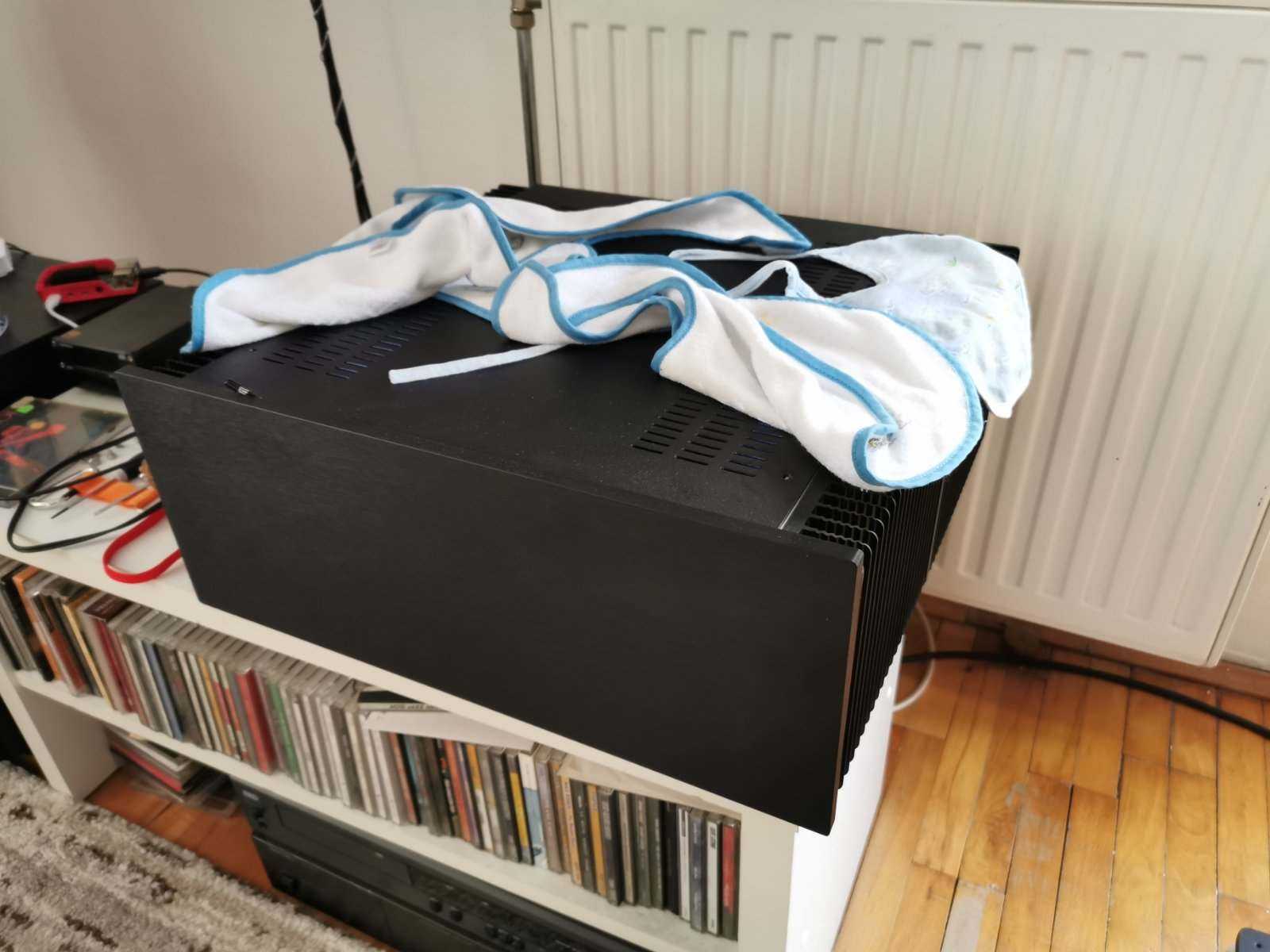

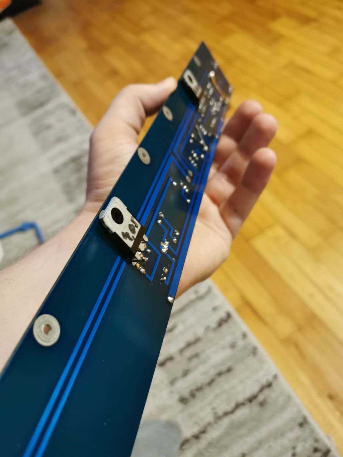

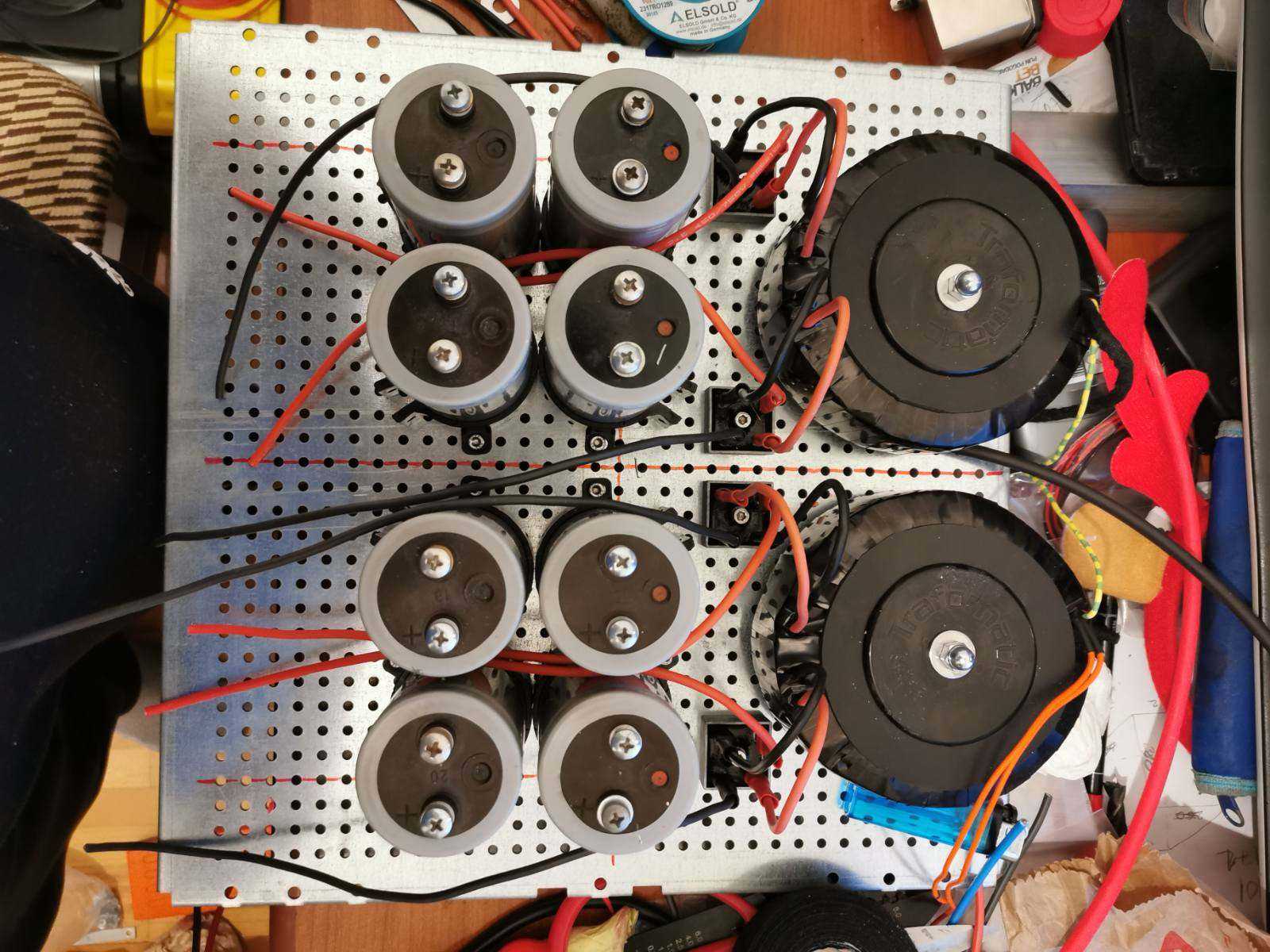

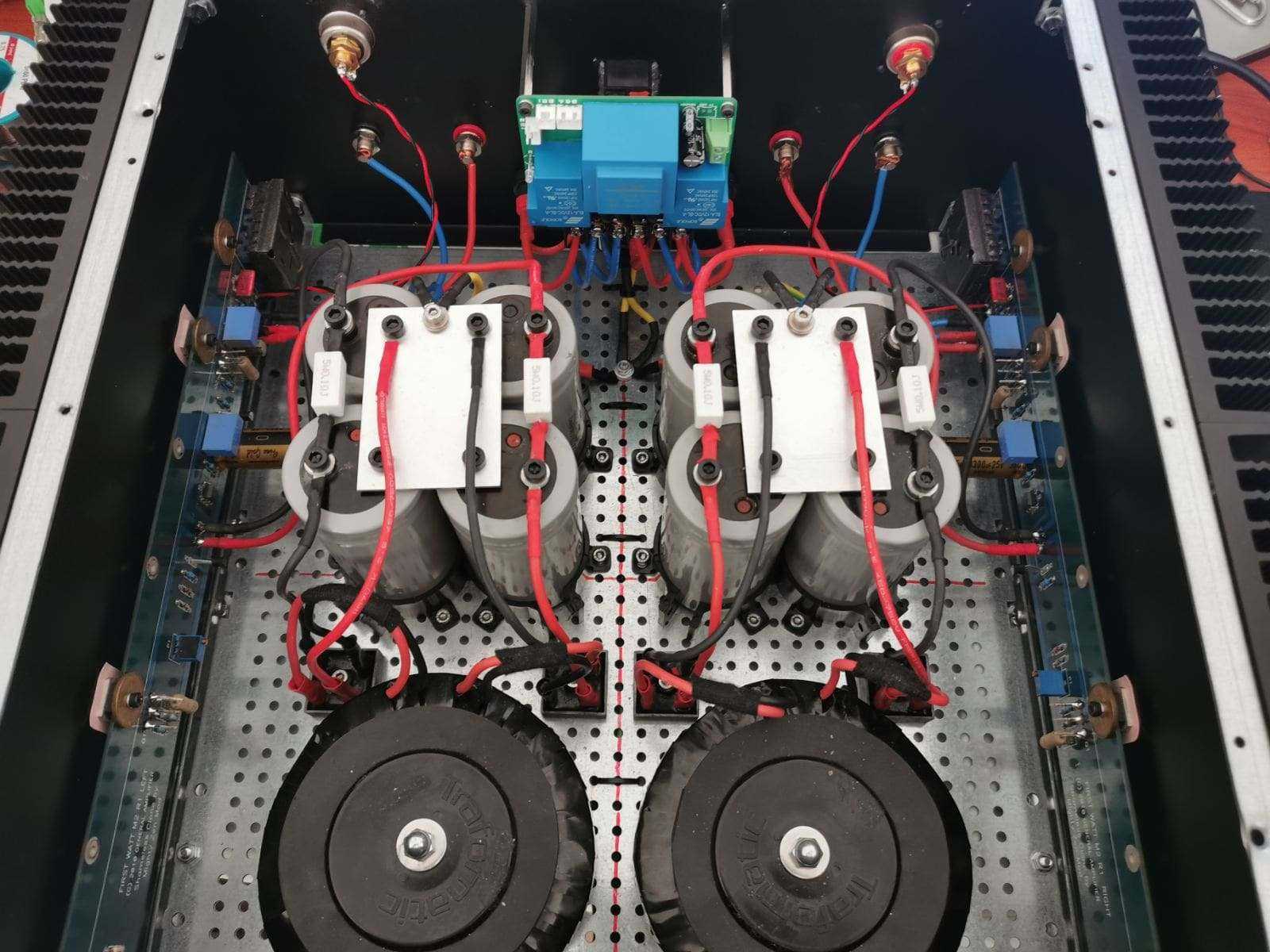

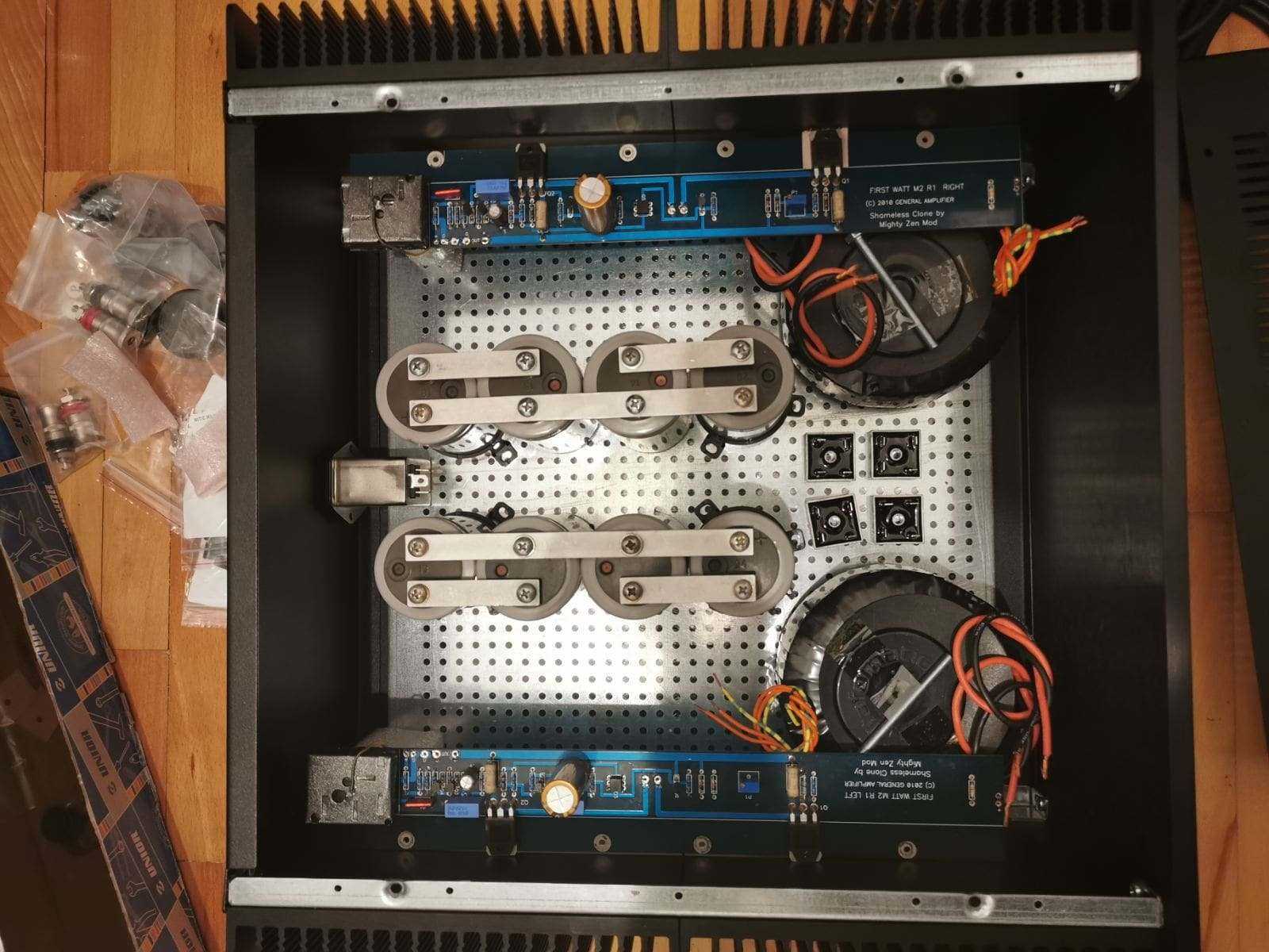

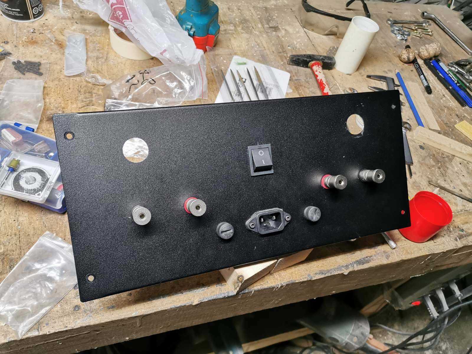

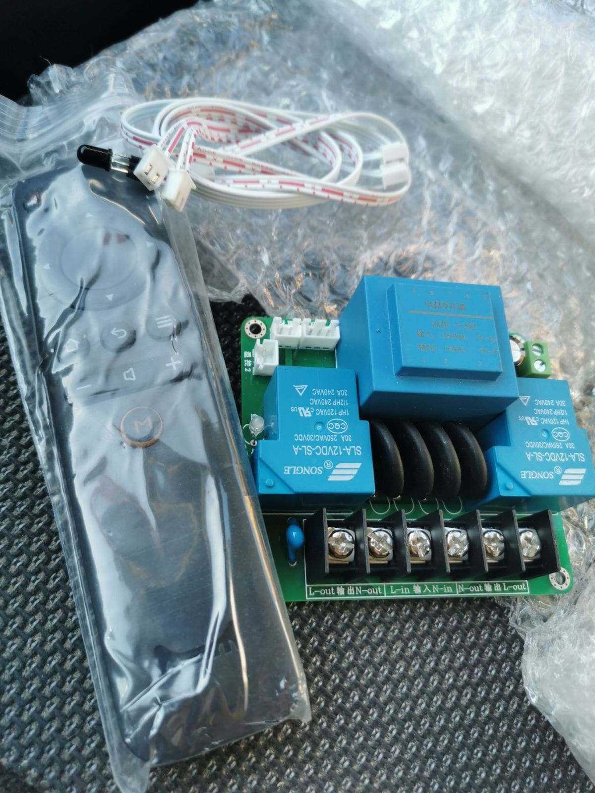

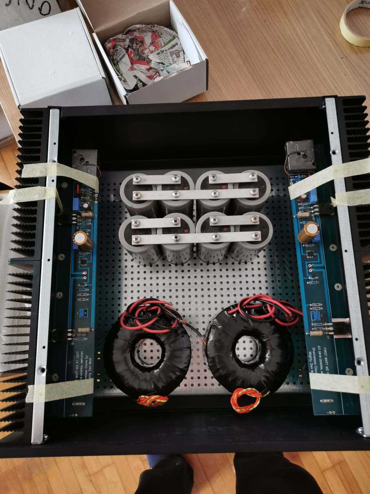

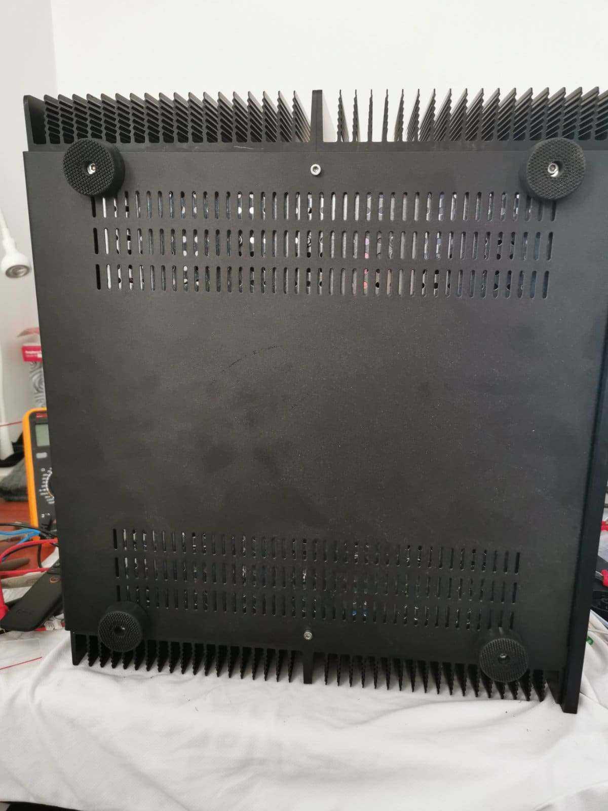

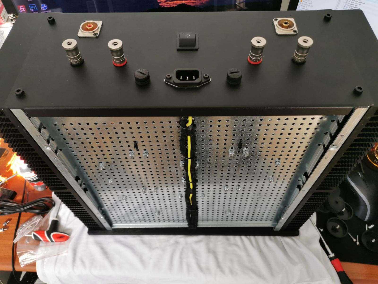

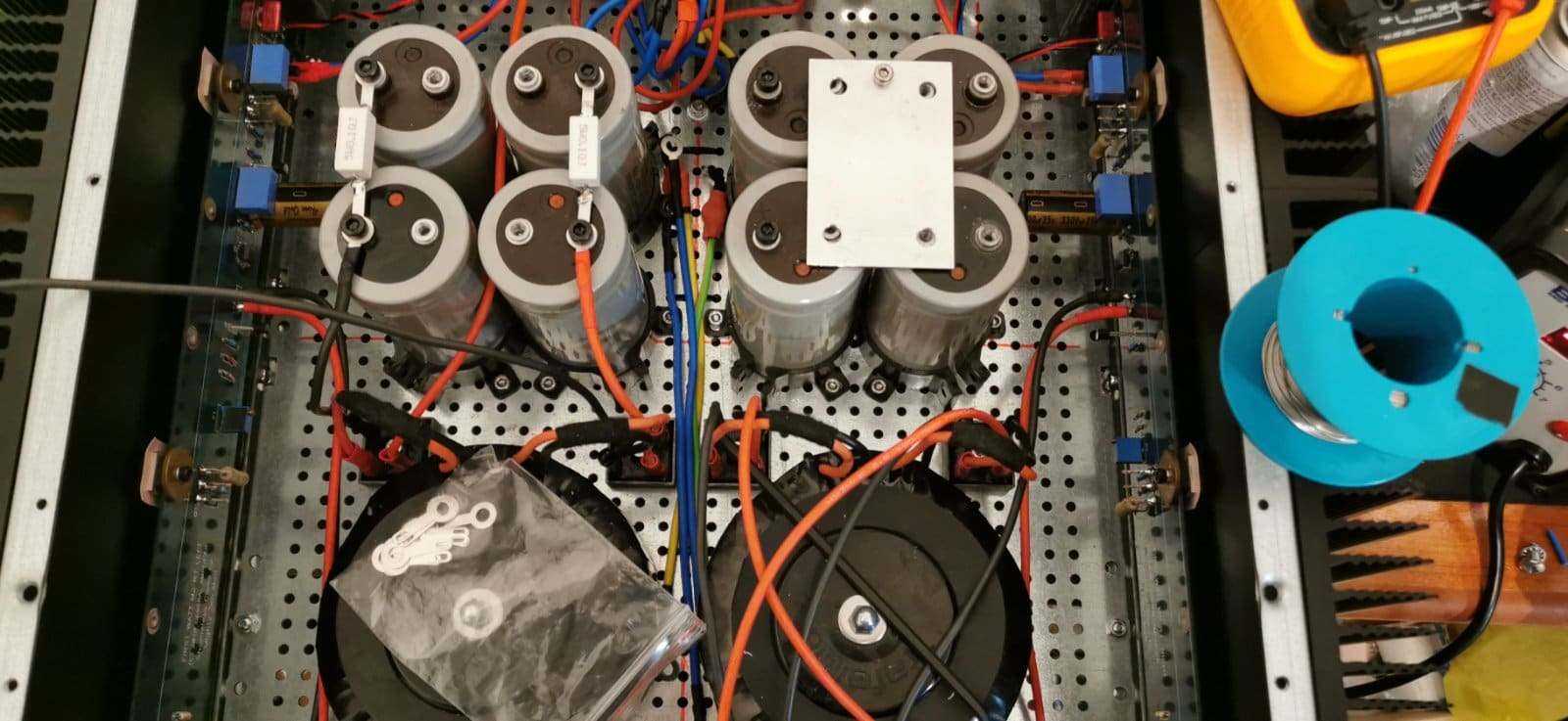

_MM_ Napisano Februar 8, 2020 #1 Napisano Februar 8, 2020 I dođe i to na red, napravih svoj prvi amp pa se malo pohvalim i zahvalim. Da ne beše dragog nam @Zen Moda i njegovog abnormalnog strpljenja na sva moja pitanja ništa ne bi uradio, moram to da naglasim! Kažu nema glupih pitanja...mada ne bi bio siguran u to. Takođe i mog komšije koji je bio tu kad ne bi imao aparturu da nešto uradim kako treba ili kad jednostavno ne bi znao, @Ја sam sam Evo i malo fotografija, potrudiću se da idu hronološki koliko može. Bilo je tu nekih preliminarnih pozicija, svašta nešto: Čak i bez argumentata sa moje strane Na kraju nisam uspeo da nađem aluminijumske L profile koji bi pasali i okrenuo tranzistore na drugu stranu: Na kraju šasija je popunjena ovako: U kutiji: ozadi: Pozadina na bušenju: Stigao i soft start iz Kine. Interesantno jako je kvalitetan, a dobio sam i daljinski. Iznenadili me braća Kinezi! Final unutrašnjosti. Ostalo je samo da stavim bolje žice na izvodima za zvučnike. Drugar iz ZG mi je poslao parče AntiCables žice pa će to najverovatnije tu ići. Ne znam koliko ću biti pristrasan ali moram reći da zvuči fantastično! Ne znam koliko je merodavno na snimku, ali upotpunjuje doživljaj. Izvint'e na neredu, tako je kad imate malo, što bi Zen rekao, čedovište. Iz Mac-a u Topping D10 pa direktno u M2 dok ne dođe Pumpkin. Zvučnici su Dali Concept 2 sa malo nadograđenim skretnicama Mudorfima. shonne, D i g i t a L, vladd and 9 ostalih je reagovao/la na ovo 6 4 2

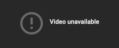

shonne Napisano Februar 8, 2020 #8 Napisano Februar 8, 2020 2 minutes ago, zek said: Ne znam žašto, ali kod mene na Firefox idite direktno na youtube stranicu, nemojte preko foruma Eric Clapton svira
_MM_ Napisano Februar 8, 2020 Autor #9 Napisano Februar 8, 2020 To je problem, imam Copyright problem sa jutubetom. Sad ću to da rešim.
shonne Napisano Februar 8, 2020 #10 Napisano Februar 8, 2020 2 minutes ago, doubleM said: To je problem, imam Copyright problem sa jutubetom. Sad ću to da rešim. https://vimeo.com/ nema taj problem, pokusaj sa njima ako ne uspes sa yt... _MM_ je reagovao/la na ovo 1
_MM_ Napisano Februar 8, 2020 Autor #11 Napisano Februar 8, 2020 2 minutes ago, shonne said: https://vimeo.com/ nema taj problem, pokusaj sa njima ako ne uspes sa yt... Hehehe, već sam tamo. Znam za jadac... Hvala!
_MM_ Napisano Februar 8, 2020 Autor #12 Napisano Februar 8, 2020 Mada su i oni pooštrili politiku od kako su počeli sa ozbiljnim sadržajima. @zek - Evo linka sa Vimea ako još neko ima problema: zek, vladd, dejanco32 and 3 ostalih je reagovao/la na ovo 2 4
