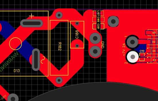

savan Napisano Jul 26, 2021 #288 Napisano Jul 26, 2021 Tvoj savet za rutovanje na bottom plane, po nekoj logici slazem se da svi vodovi budu dole jer ce biti blizi masi sa donje strane nego sa gornje strane, ali samo u slucaju da koristim komponente "trought hole", ali posto ih ne koristim onda bi morao da pravim sve preko "via" sto mislim da nije bas dobro. Izbegavao sam ukrstanja maksimalno, cak sam gledao da se gornja i donja strana nigde ne ukrstaju, svaki vod sam bukvalno isao masa-vod-masa i samo na dva tri mesta gde nije moglo nikako drugacije sam isao preko via na bottom lajer
Nesic Napisano Jul 26, 2021 #289 Napisano Jul 26, 2021 Onda sve super, nije moglo drugačije savan je reagovao/la na ovo 1
savan Napisano Jul 26, 2021 #290 Napisano Jul 26, 2021 Saveti uvek dobro dosli! Ovaj gnd sam ipak stavio da moze po zelji da se spaja, dali ce kondovi, dali ce choke, dali ce otpornik, dali sve od toga, bolje nego direktno da ide

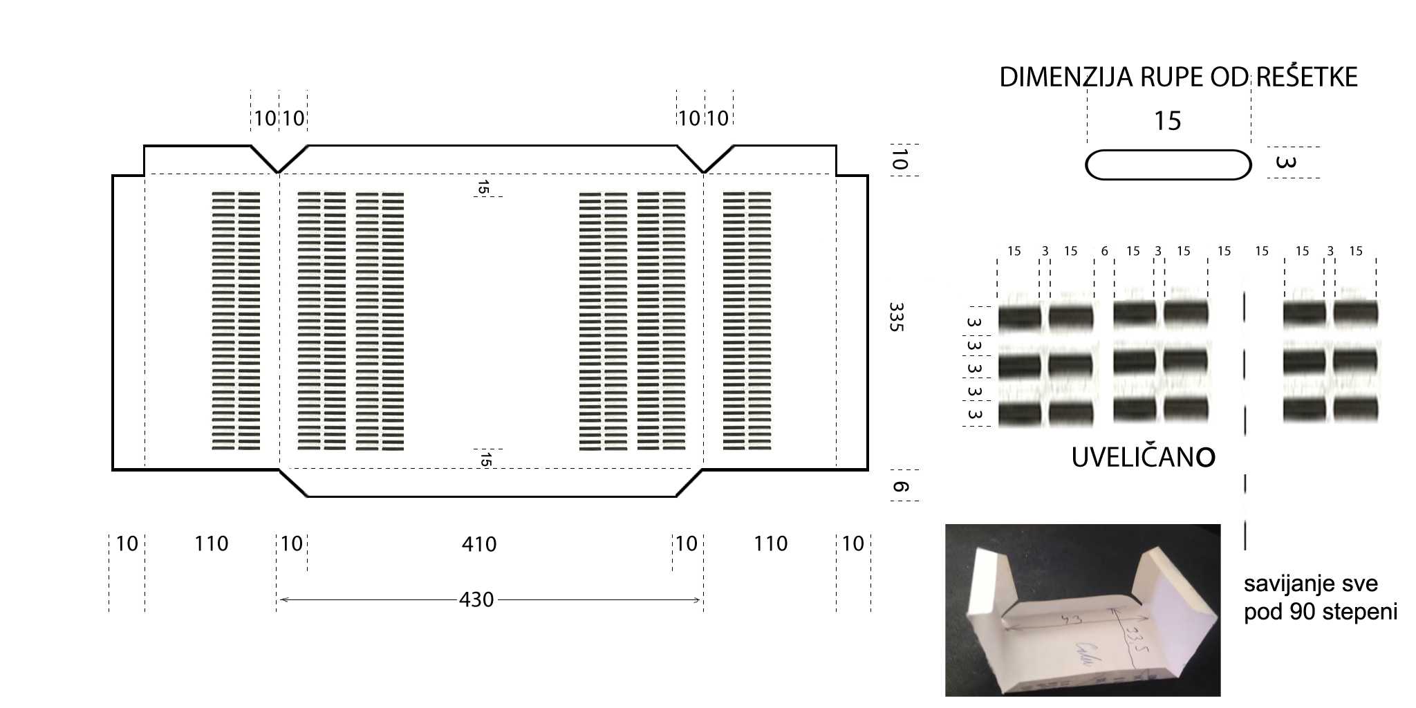

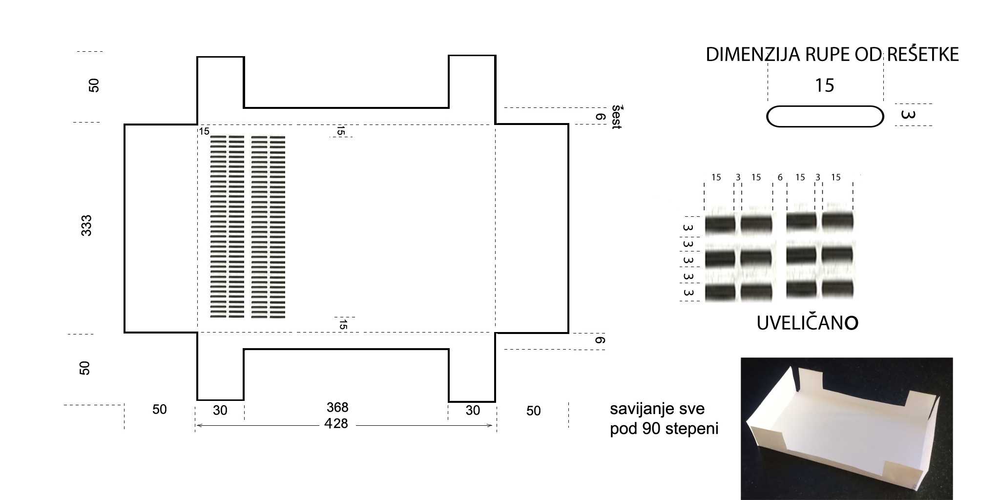

savan Napisano Avgust 6, 2021 #291 Napisano Avgust 6, 2021 (izmenjeno) cena jednog isecenog elementa od hladno valjanog lima 1,5 mm bi bila 1674 din dok bi usluga savijanja bila 300 din/kom , ja ne znam dali ima igde jeftinije od ovoga donja.dwg gornja.dwg zadnja.dwg Izmenjeno Avgust 6, 2021 od savan
savan Napisano Avgust 6, 2021 #292 Napisano Avgust 6, 2021 Gornja je verovatno malo skuplja sto se secenja tice
savan Napisano Avgust 6, 2021 #293 Napisano Avgust 6, 2021 (izmenjeno) Ovaj dwg je u 2d formatu i dovoljan je za cnc laser, e sad mi ostaje jos da napravim crtez za prednju masku gde treba da urezem displej rutujem rupe sa druge strane da ostane milimetar mesa vise sa prednje strane, rupu za power dugme i da uradim gravuru, koji program je jednostavan za ovu pripremu? Dali treba da bude u 3d formatu i koji program preporucujete? Izmenjeno Avgust 6, 2021 od savan
Beli_Ninja Napisano Avgust 6, 2021 #294 Napisano Avgust 6, 2021 Pa nekad je bio više nego dovoljan AutoCAD za sve, medjutim u današnje vreme znanje čitanja crteža (a i crtanja) nije popularno (a možda ni potrebno) pa sve mora biti izmodelirano u 3D jer niko ne kapira prostor sa 2D dokumentacije. Pravim majstorima je dovoljna i skica rukom skicirana, ali ni to se više ne uči u mašinstvu. Što se tiče gornjeg crteža treba obratiti pažnju na zazore u uglovima koji se susreću jer ne može jednostavno nula na nulu. Takodje, treba uraditi oslobodjenja ćoškova da bi se izbegla deformacija (gužvanje) prilikom savijanja NIXIE, savan and vladd je reagovao/la na ovo 3
savan Napisano Avgust 6, 2021 #295 Napisano Avgust 6, 2021 (izmenjeno) Ice na apkant presu sa prizmom od 90 stepeni tako da nebi trebalo biti problema za susretanje stranica, ja sam tu dodao 2-3 mm vise da ne moraju majstori bas da paze toliko dali ce pobeci milimetar ovamo onamo, bitno je da izgleda pedantno na kraju Znaci AutoCAD za 3D? Nisam nikada radio niti video kako izgleda 3d crtez u dwg formatu tj ne znam ni kako treba da se napravi takav dwg fajl da je spreman za cnc. Prednju plocu treba da isecem, rutujem displej, izbusim rupu za power, izgraviram ime, odatle onda ide na blago peskiranje pa odatle na eloksiranje. Ne volim eloksazu da izgleda kao bruseni lim to mi je ruzno, vise volim da izgleda kao Hegel onako kao pesak. Kad sve to uradim farbam ove savijene delove, ugradjujem displej, power dugme, ubacujem gerber plocu i trafo i na kraju ostaje dugo programiranje, i naravno koja slika kako to sve izgleda Od prilike ovako nekako Izmenjeno Avgust 6, 2021 od savan крокодил, vladd and Nesic je reagovao/la na ovo 1 2

Beli_Ninja Napisano Avgust 7, 2021 #300 Napisano Avgust 7, 2021 Može i corel i autocad. Bitno je da ga snimiš u .dxf savan je reagovao/la na ovo 1
savan Napisano Avgust 7, 2021 #301 Napisano Avgust 7, 2021 1 hour ago, Beli_Ninja said: Može i corel i autocad. Bitno je da ga snimiš u .dxf Reci mi dali treba da kontura bude u debljini noza? Ne razumem kako ce cnc masina znati sa koje strane da udje nozem u meso, da nebi usla po sredini linije sa crteza onda to nece biti po dimenziji koja treba
Beli_Ninja Napisano Avgust 7, 2021 #302 Napisano Avgust 7, 2021 Vidi, tebe to ne treba mnogo da zanima. Daj im dimenzije gotovog dela, a izvodjač neka uradi kompenzacije i razvijeno stanje jer ti nemaš pojma koje će prizme i radijuse koristiti. Mnogi nemaju sve alate na raspolaganju pa se dovijaju probližnim... Cena po nekad govori koliko je izvodjač opremljen i sposoban da odgovori na zadatak. Ako nisi siguran, nacrtaću ti sutra 3D model i dobiješ i 2D dokumentaciju. Danas ne mogu jer nisam kući. savan je reagovao/la na ovo 1
Nesic Napisano Avgust 7, 2021 #303 Napisano Avgust 7, 2021 Može i corel i autocad. Bitno je da ga snimiš u .dxfS tim da izvoz iz Corela u dxf/dwg ne zatvara konturu, pa imaju problem sa učitavanjem za CNC. savan je reagovao/la na ovo 1

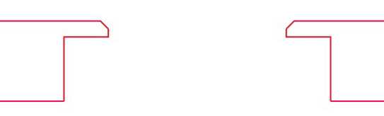

savan Napisano Avgust 7, 2021 #304 Napisano Avgust 7, 2021 (izmenjeno) Nesto najednostavnije neki pravougaonik koji ce da bude prednja ploca, upustena rupa za displej sa zadnje strane a sa prednje da je ostalo mesa 0.5cm sa oborenom ivicom od 45 stepeni sirine 1mm, nesto kao na slici Cekam displej https://www.waveshare.com/4.3inch-dsi-lcd.htm da mi stigne pa da uzmem tacnu meru pa cu kad napravim dwg/dxf za prednju masku okaciti ovde Izmenjeno Avgust 7, 2021 od savan
