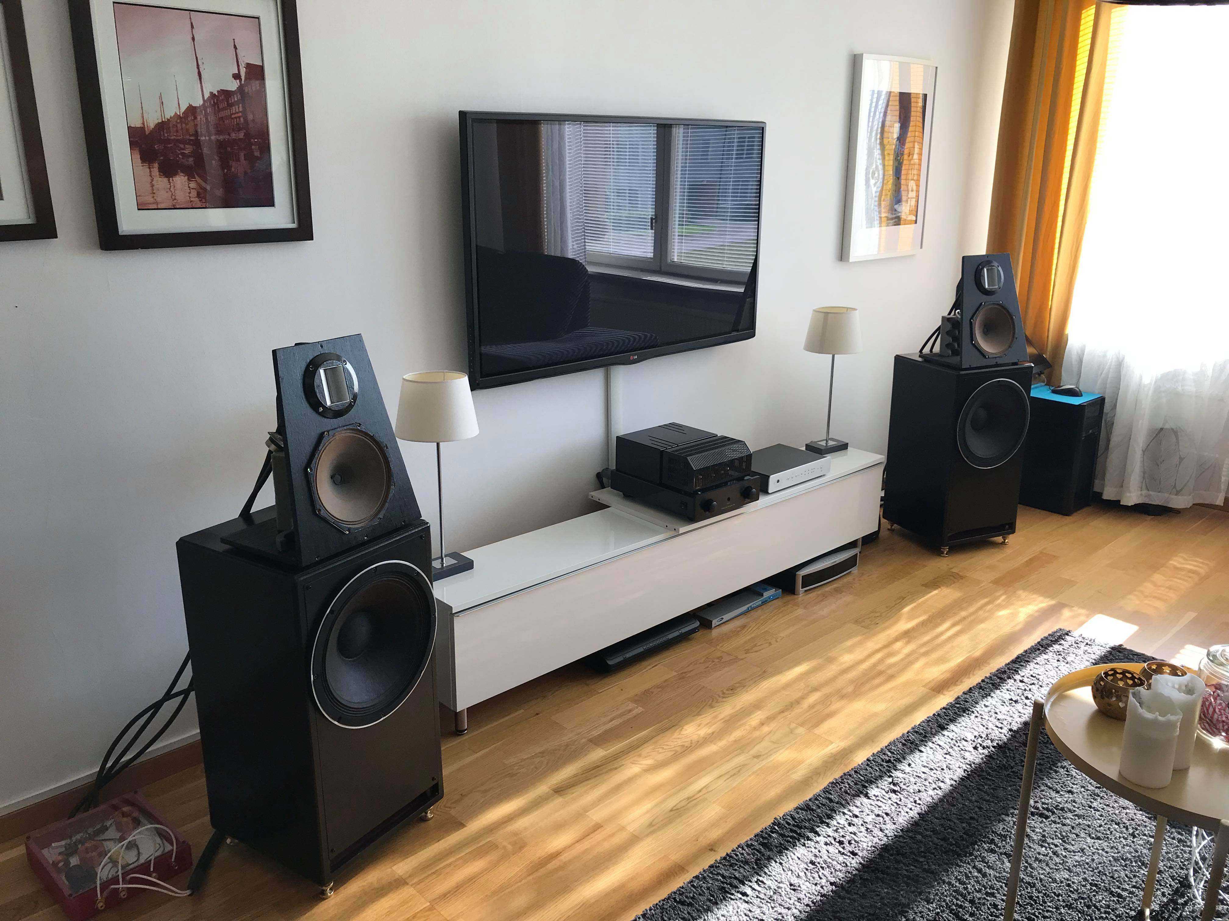

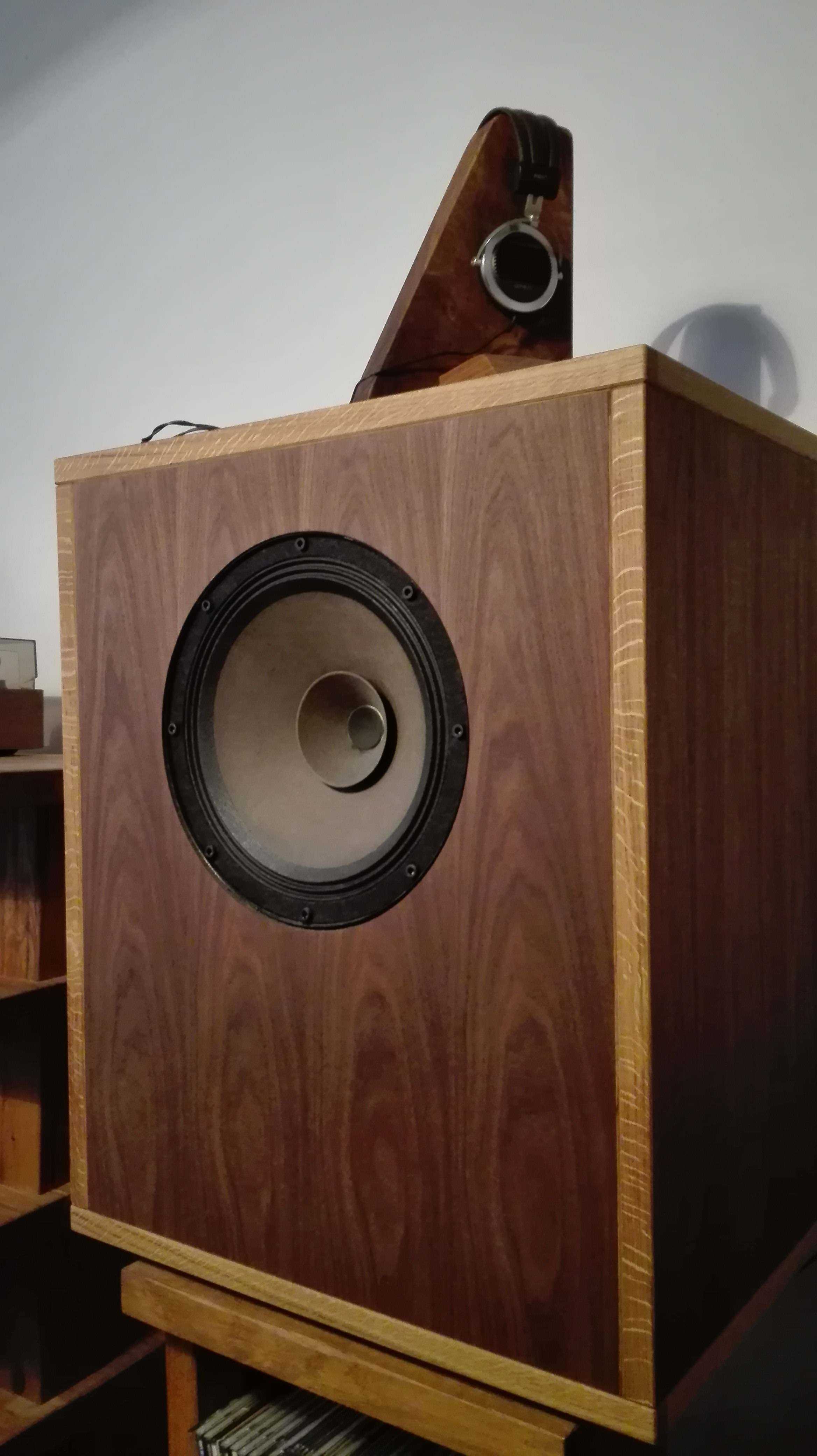

mrcelavi Napisano Januar 25, 2020 #32 Napisano Januar 25, 2020 Polaziš od predpostavke da samim stavljanjem tog drajvera u neku kutiju dobiješ solidan zvuk. Ok, možda i uspe ali... Moj ti je savet ili da se držiš nekog razrađenog projekta baš za taj zvučnik ili da slušaš (bukvalno) ono što ti starije čike (starije ne po godinama već po stažu) govore. Previše kompromisa vodi znaš već gde. Ono u šta sam se i sam uverio je da ti stari Philips drajveri najbolje sviraju bez kutija ali i gore i dole mora pomoć. Ako ti išta pomogne evo kako sam ih ja uposlio. Mikorist, NIXIE, mutayu and 1 član je reagovao/la na ovo 1 3

Mikorist Napisano Januar 25, 2020 #34 Napisano Januar 25, 2020 22 minutes ago, mrcelavi said: Ako ti išta pomogne evo kako sam ih ja uposlio. jel ovo 12 il 15 ? Ko dve masine za ves od 10kg Ovo bi i možda stalo kod mene po širini i dubini - po visini nije bitnoo...
