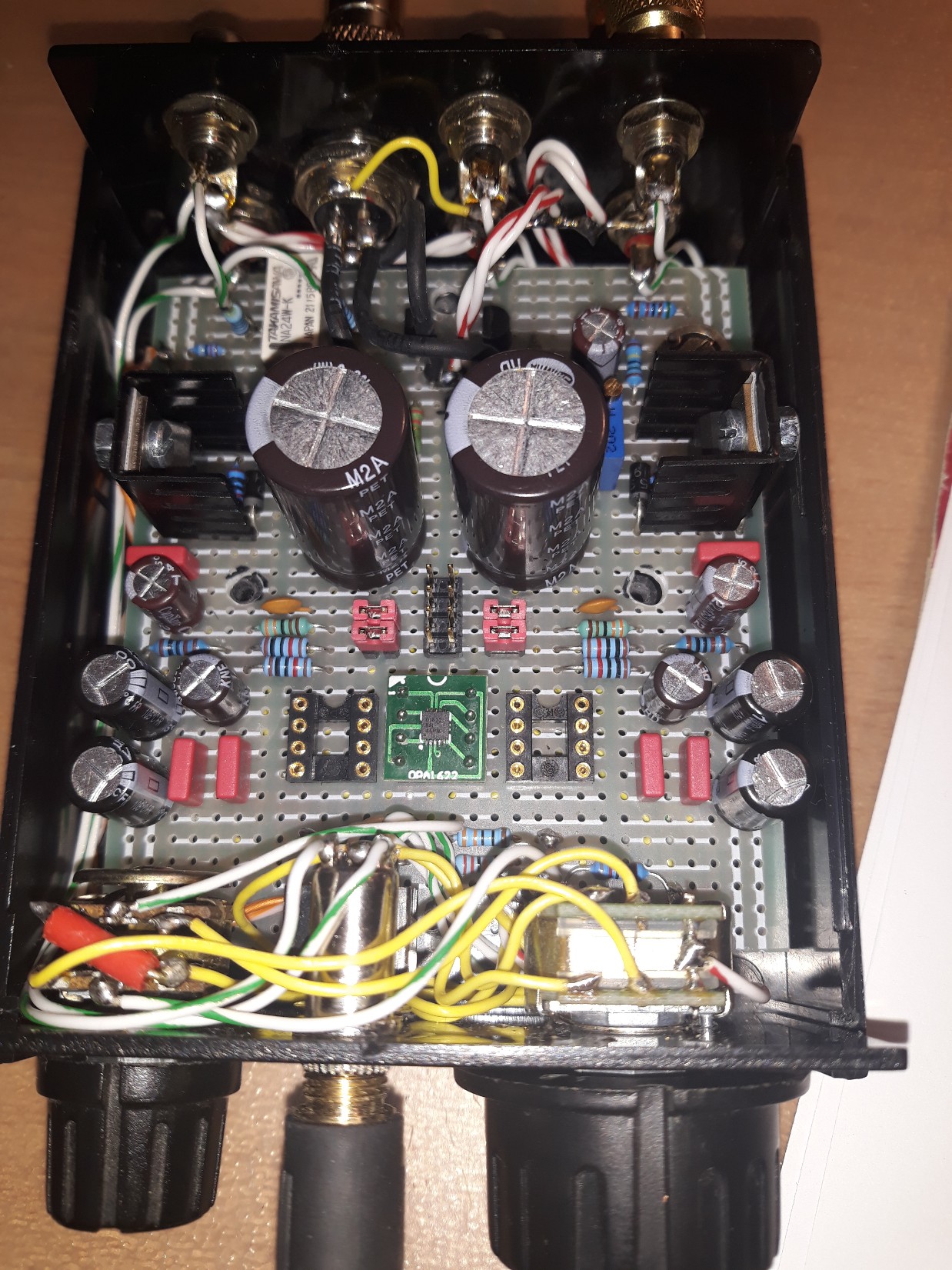

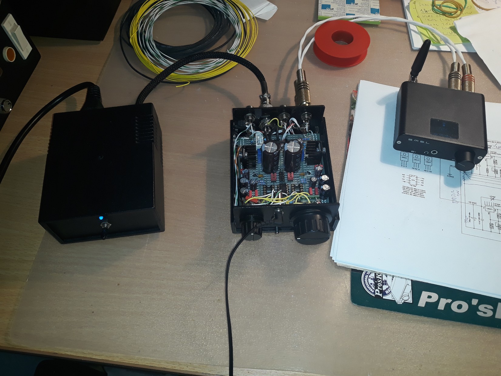

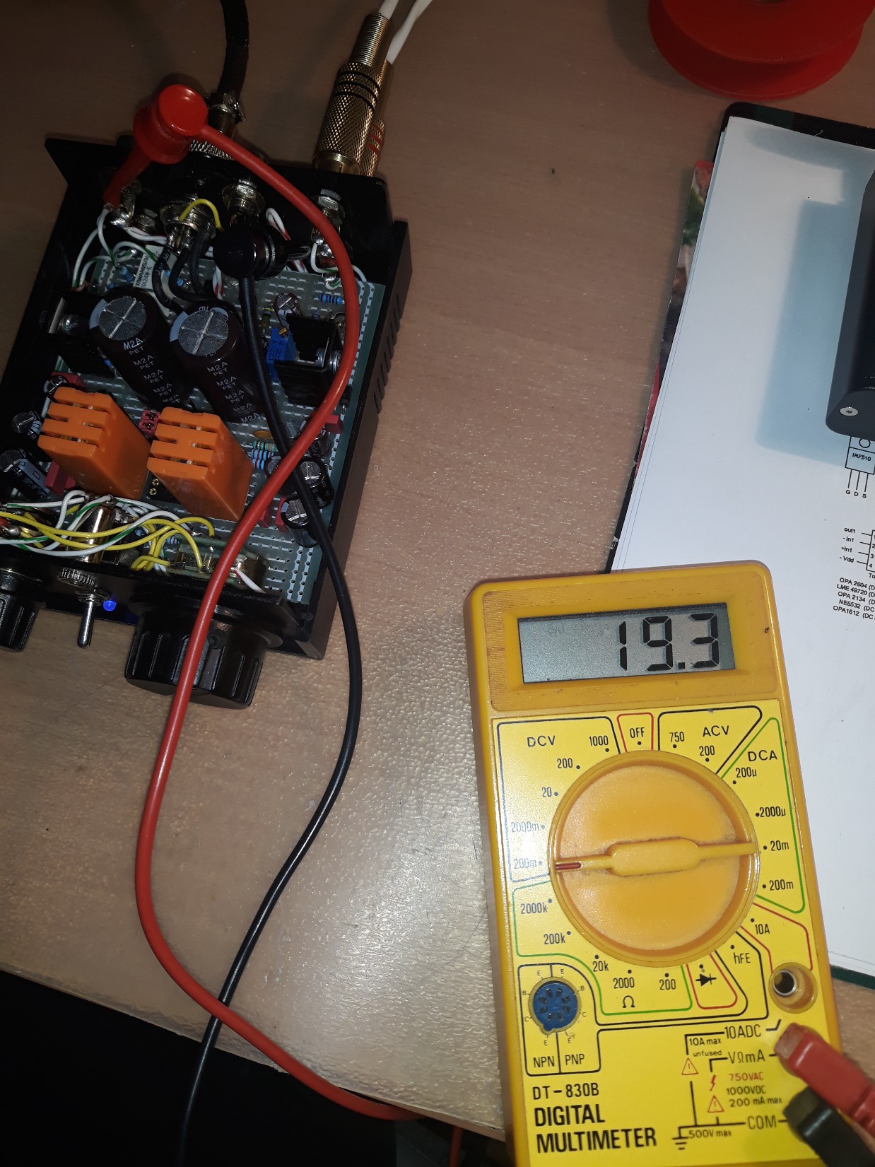

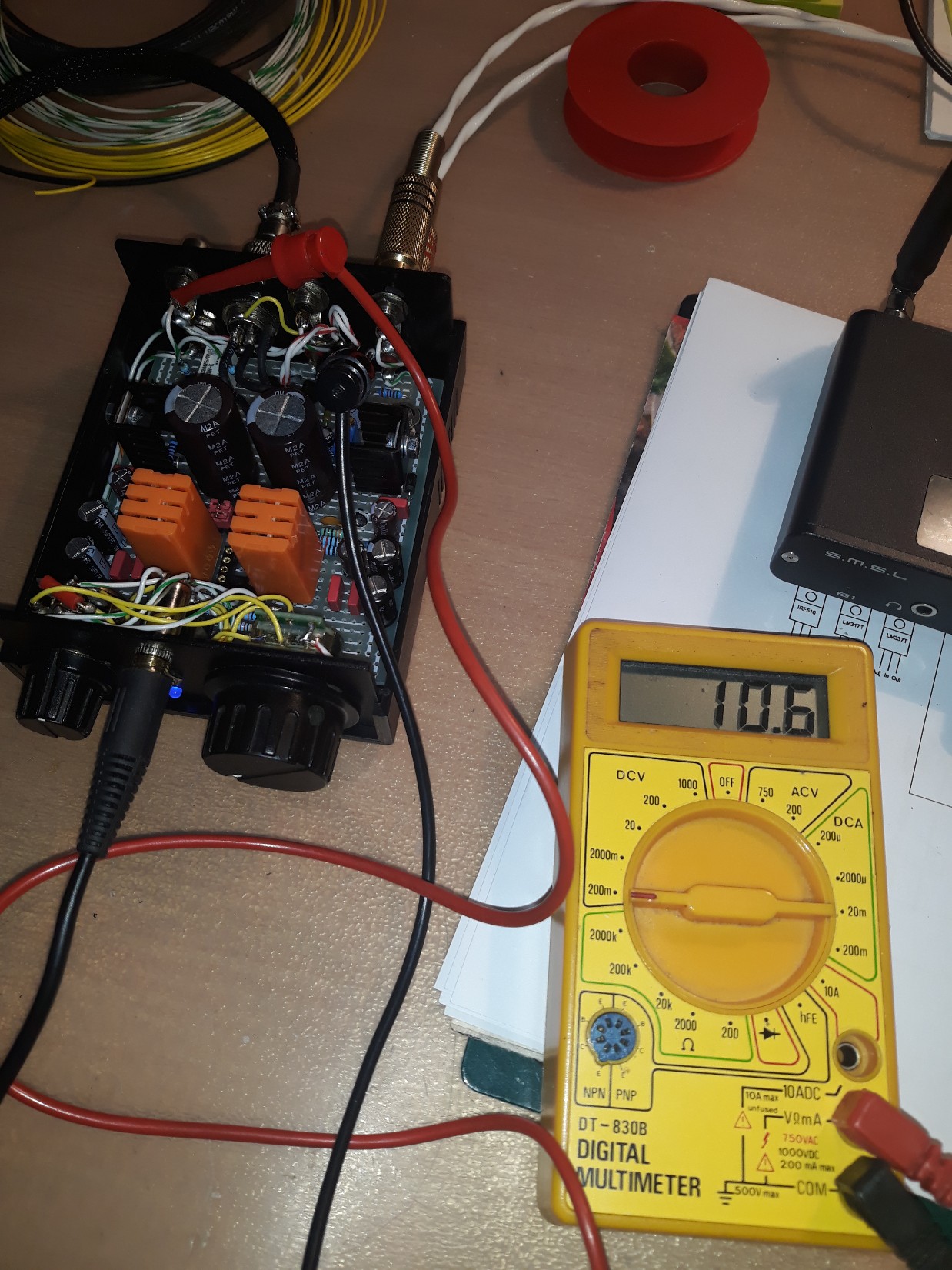

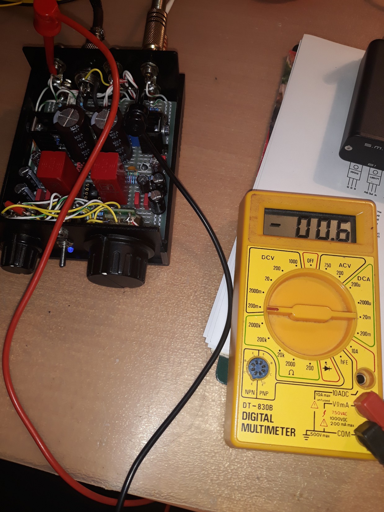

NIXIE Napisano Septembar 17, 2022 Autor #245 Napisano Septembar 17, 2022 Proradilo. Ovako na brzinu, osim TL071 sve ostalo može da potera slušalice od 32oma, čak i OPA2604 i OPA1612 to rade ako nije previše glasno. Sa Sparkos i Burson može da se odvrće do bola. Od svega probanog sa Superlux slušalicama, redosled je V6 Classic, SS3602, V5, OPA1622 pa sve ostalo. V6 ima po meni neprihvatljivo veliki DC offset, krene od 19-20mV pa se nakon 5 min. smiri na 10-11mV. Tragedija je što oni najbolje zvuče, a i fali mi jedno 2mm da zatvorim kutiju. shonne, LightMatic, Brijac and 2 ostalih je reagovao/la na ovo 2 3
shonne Napisano Septembar 17, 2022 #246 Napisano Septembar 17, 2022 Strasno koliko veliki offset. Bez zastite ja to ne bih stavljao 🙂
NIXIE Napisano Septembar 17, 2022 Autor #247 Napisano Septembar 17, 2022 Realno ne smeta ničemu taj offset od 10mV. Ali da je u redu, baš i nije. Svi ostali su oko 1mV i manje, osim onih fake OPA iz Kelco, tu ide i do 3mV na OPA2134. Na zvuk kad se koristi kao line pretpojačalo isto nemam primedbi. Nek malo radi pa ću ga uporediti sa onim koje ima mosfet na izlazu. Nema šuma, nema bruma što je najbitnije. Dodao sam sada CRC u napajanje i minimalna količina bruma koje se sećam od ranije je nestala. Samo pravilno sve uzemljiti po šemici i nema brige. Šum je isto mizeran, jedva da se nešto čuje kad prilegnem na ribon. Dobri su svi po tom pitanju. Line stepen sa pojačanjem 3x i nije neki izazov. shonne, Zbora and LightMatic je reagovao/la na ovo 1 2

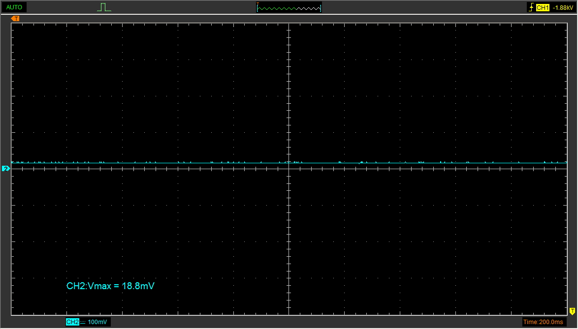

vladd Napisano Septembar 17, 2022 #249 Napisano Septembar 17, 2022 Mozes da zakacis osciloskop za dopunsku informaciju, da nema nekog oscilovanja, hoce i to da napravi napon na izlazu, jerbo tom instrumentu nije za verovati. LightMatic je reagovao/la na ovo 1
NIXIE Napisano Septembar 17, 2022 Autor #250 Napisano Septembar 17, 2022 Instrument je dobar bre. Kako meri ispod 1mV na ostalima, a samo na ovom toliko? Ali oću da kačim za proveru svakako. Zanima me offset, opseg, četvrtke ...
vladd Napisano Septembar 17, 2022 #251 Napisano Septembar 17, 2022 El cheapo, 3,5 cifara, po 5 do 10 znacajnih cifara greska(u karakteristikama x%+5D ili +10D), sto se ne zna kada idu tolerancije komponenti a kada obracun cifara u cipu, mrsava otpornost na smetnje... Moze za elektricare. To ni na pijaci ne zovu dobar. LightMatic je reagovao/la na ovo 1

NIXIE Napisano Septembar 21, 2022 Autor #254 Napisano Septembar 21, 2022 DC offset za burson V6 Classic. Sonda na 1x, 100mV/div. Kao što se vidi, moj mali Kinski voltmetar je prilično tačan u opsegu DC 0-200mV.

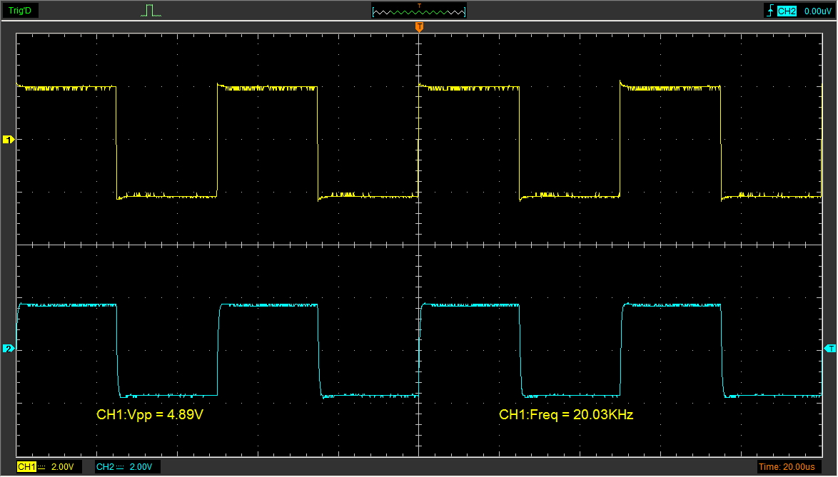

NIXIE Napisano Septembar 21, 2022 Autor #255 Napisano Septembar 21, 2022 Četvrtke za V6 Classic 20kHz. Frekventni opseg je 600kHz -3dB na opterećenju 20k+360pF.

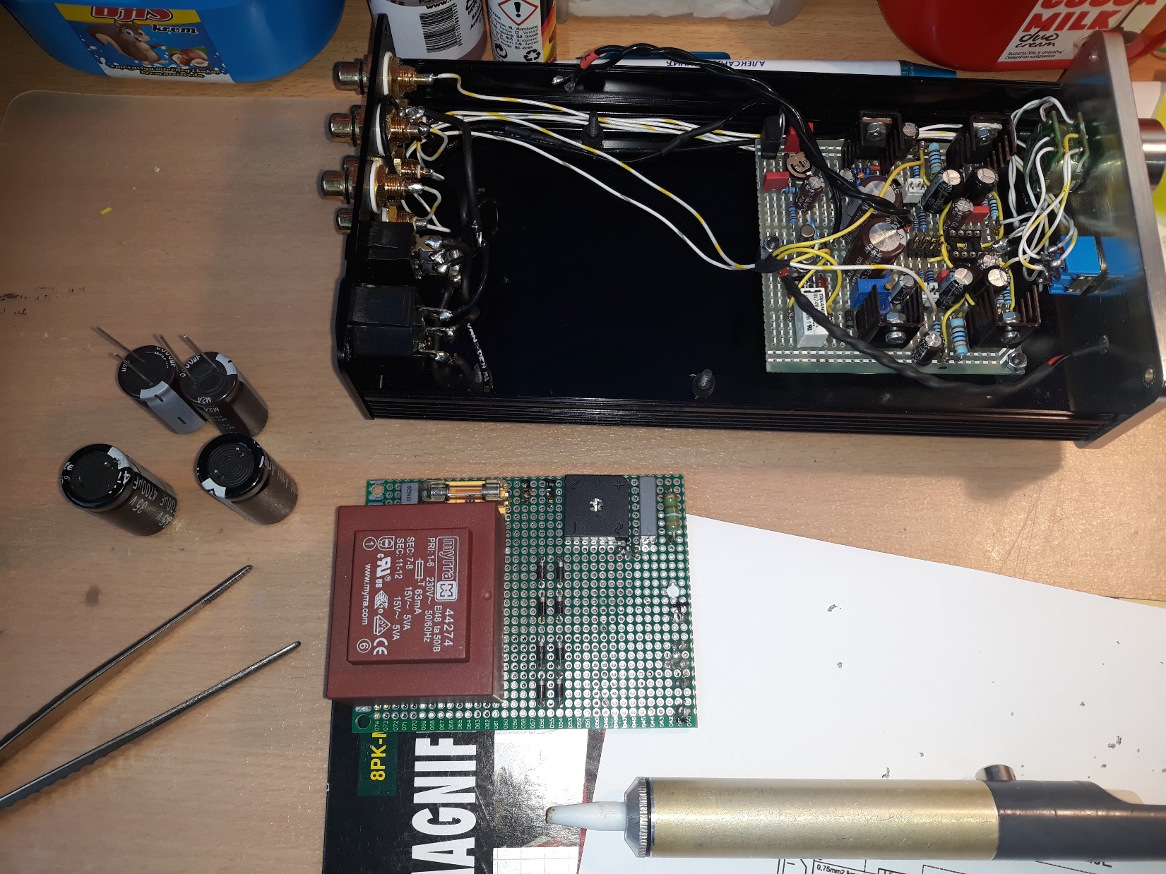

NIXIE Napisano Septembar 24, 2022 Autor #256 Napisano Septembar 24, 2022 Opet sam ga rasturio. Menjam napajanje, stavljam šotki diode u grec i dodajem CRC ispred LM317/337. Sitna možda stvar, ali nikad se ne zna, možda i ima neke vajde. Kad ovo završim nema dalje. Mislim da nema mesta za bilo kakve dodatke. Brijac, Zbora, LightMatic and 1 član je reagovao/la na ovo 1 3

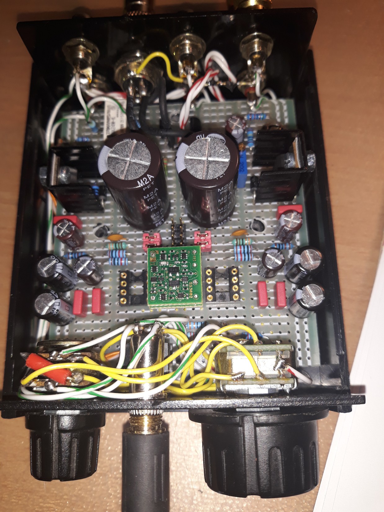

NIXIE Napisano Septembar 25, 2022 Autor #257 Napisano Septembar 25, 2022 Završena modifikacija. Da li bolje zvuči nego pre, ne znam još. Uvek mi je problem kad prođe par dana da uporedim novu i staru verziju. Moram da koristim druge uređaje za poređenje. Bolje zvuči od onog malog pored njega recimo, a napajanje je praktično isto. Ne znam šta bih još uradio, možda neki besni regulatori napona umesto LM317/337, ali to ostavljam za neki novi uređaj. shonne and LightMatic je reagovao/la na ovo 2

vladd Napisano Septembar 25, 2022 #259 Napisano Septembar 25, 2022 Da izbacis sotki diode zbog velike reverzne struje i ubacis nesto kao PD70224, fet grec...

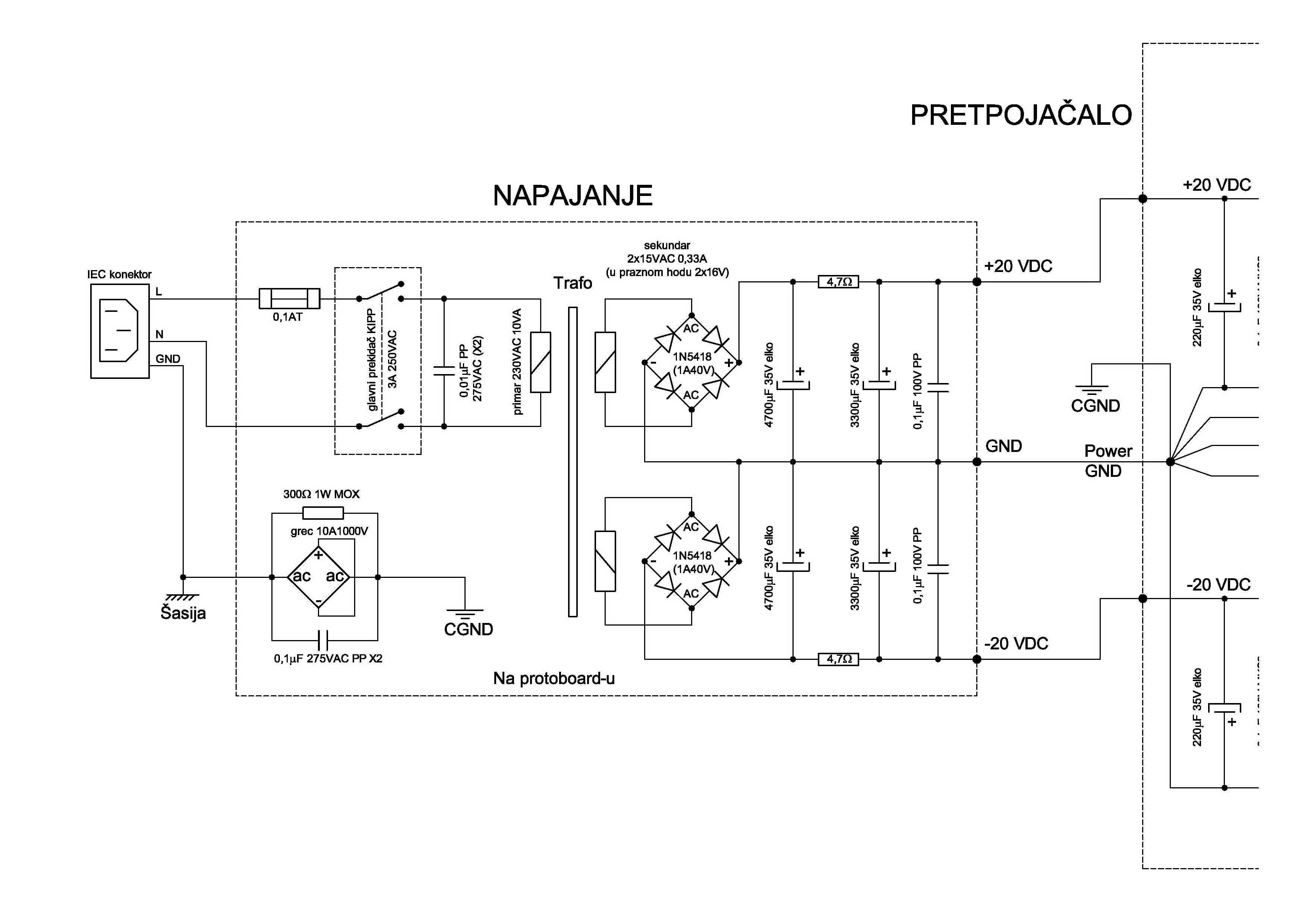

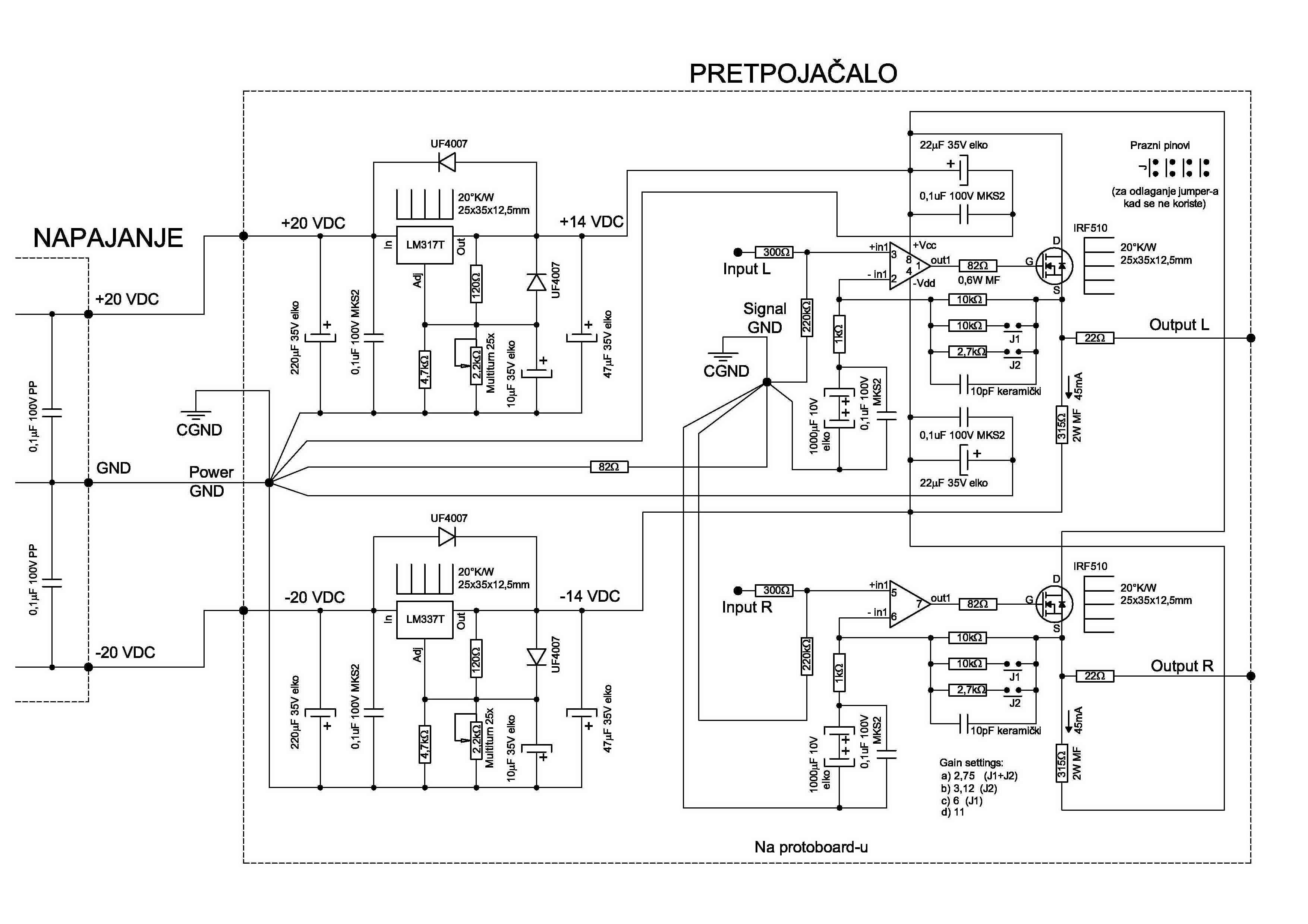

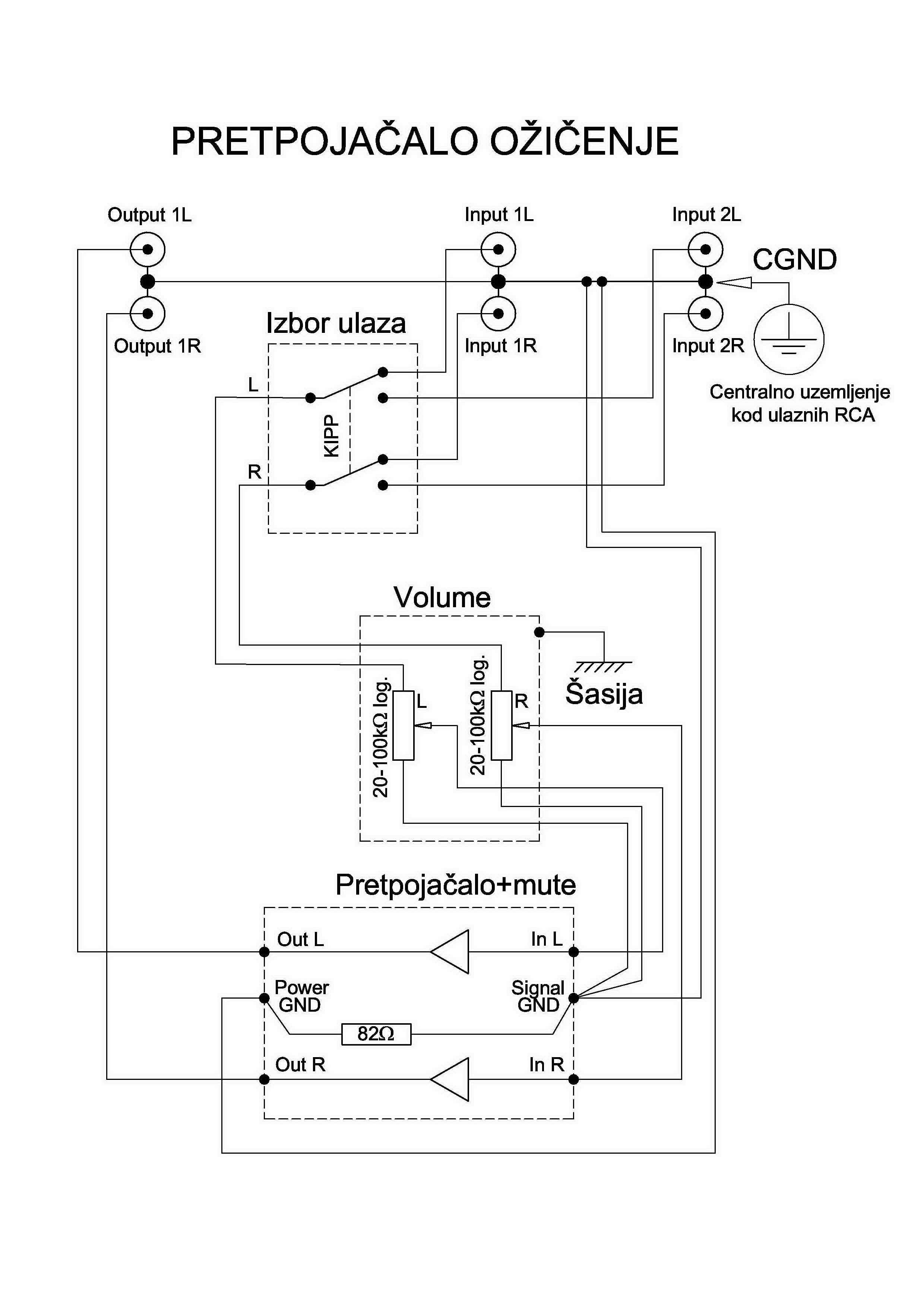

NIXIE Napisano Septembar 26, 2022 Autor #261 Napisano Septembar 26, 2022 Šemice sa mosfetom i novim napajanjem. Plus izlazni otpornik zamenjen, stavljeno 22oma umesto 82oma. LightMatic and shonne je reagovao/la na ovo 2
Zen Mod Napisano Septembar 26, 2022 #262 Napisano Septembar 26, 2022 za IRF ti treba bar 100R kao gate otpor ako to mislis za "beskompromisno", onda stavi krsten shunt reg
NIXIE Napisano Septembar 26, 2022 Autor #263 Napisano Septembar 26, 2022 Nema oscilovanja. Šuntavi regulator mora u neku veću kutiji. Možda uzmem kod Kineza LT1963/3015 kao 78xx/79xx. Used LT1963 -LM 7805 LM78XX Converter / Power Module Conversion WWW.EBAY.COM Input 5.5V - 12V to 5V output, LT1963A, LT1963 minimum differential pressure as low as 430 mV. There will be more pressure difference and large current heating. Generally, the pressure difference of 2-5V is suitable.
