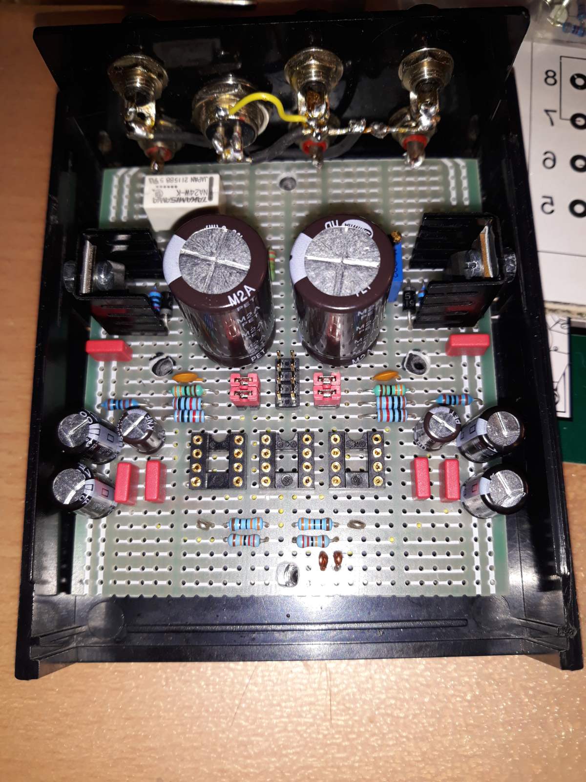

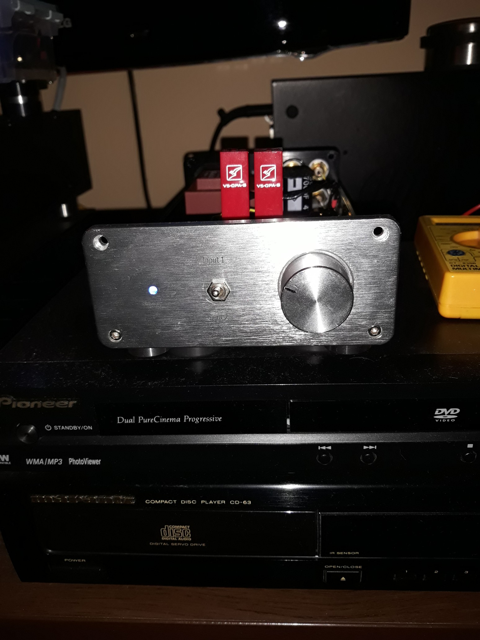

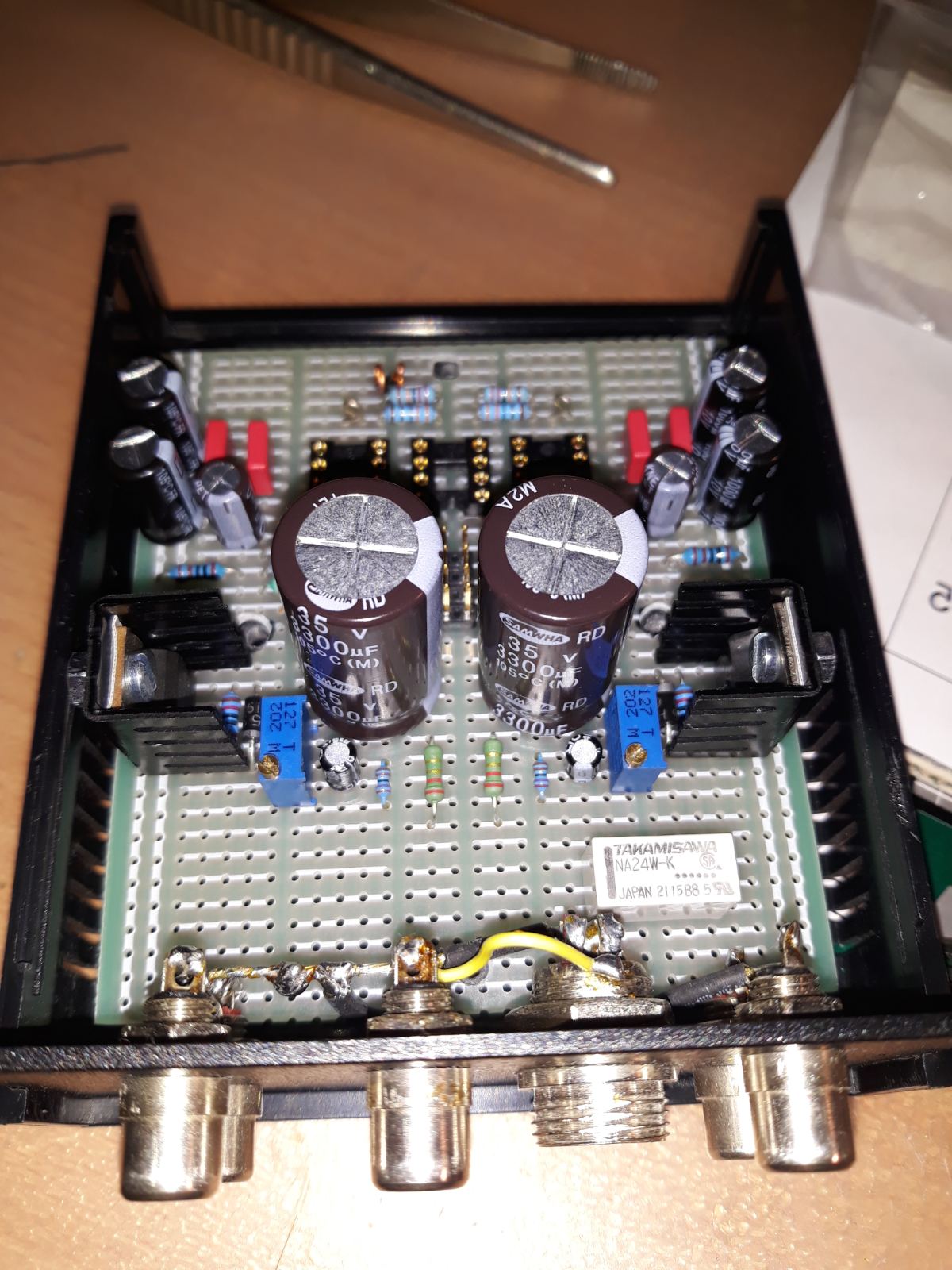

NIXIE Napisano Septembar 7, 2022 Autor #237 Napisano Septembar 7, 2022 Sporo mi ovo nešto ide, ali staće sve u kutiče. LightMatic, shonne, Zbora and 1 član je reagovao/la na ovo 1 3

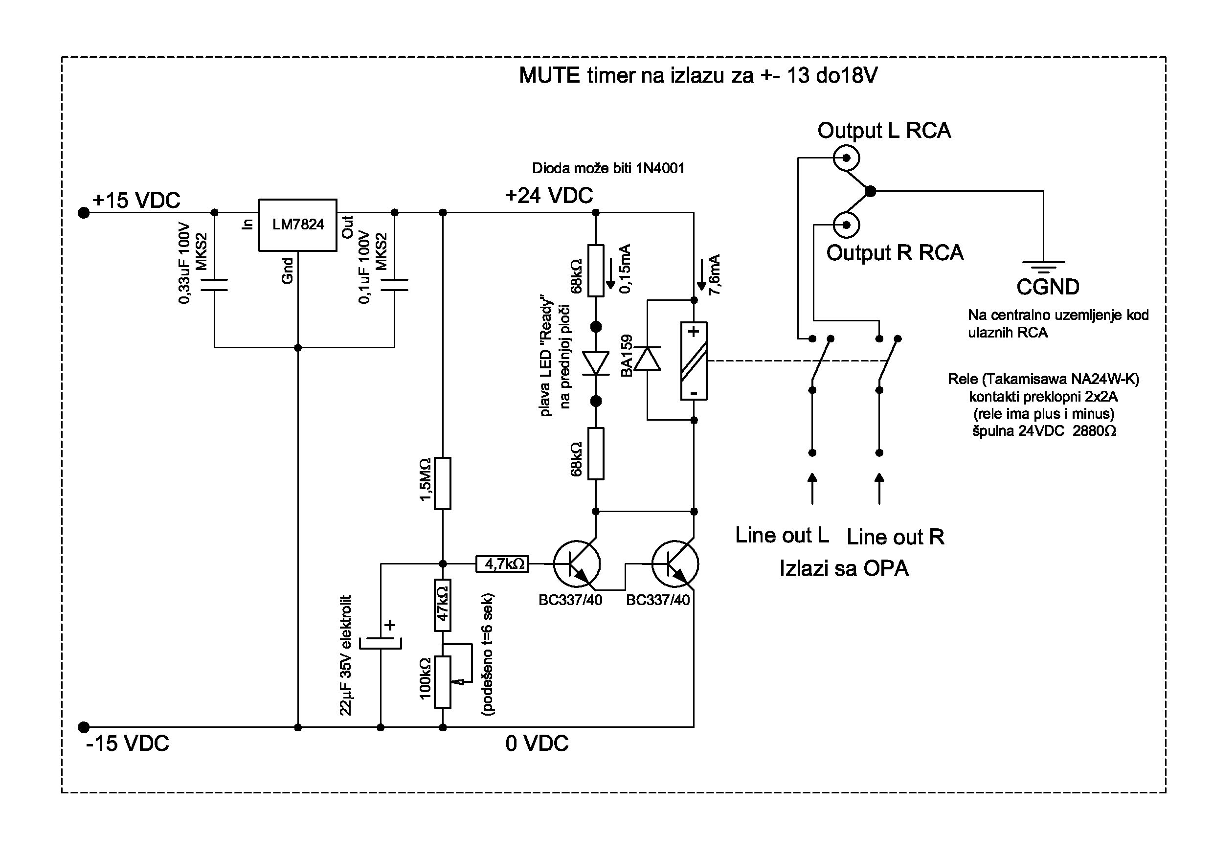

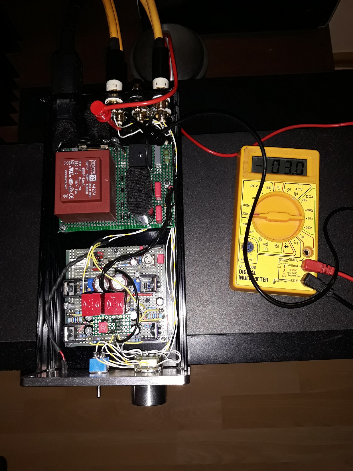

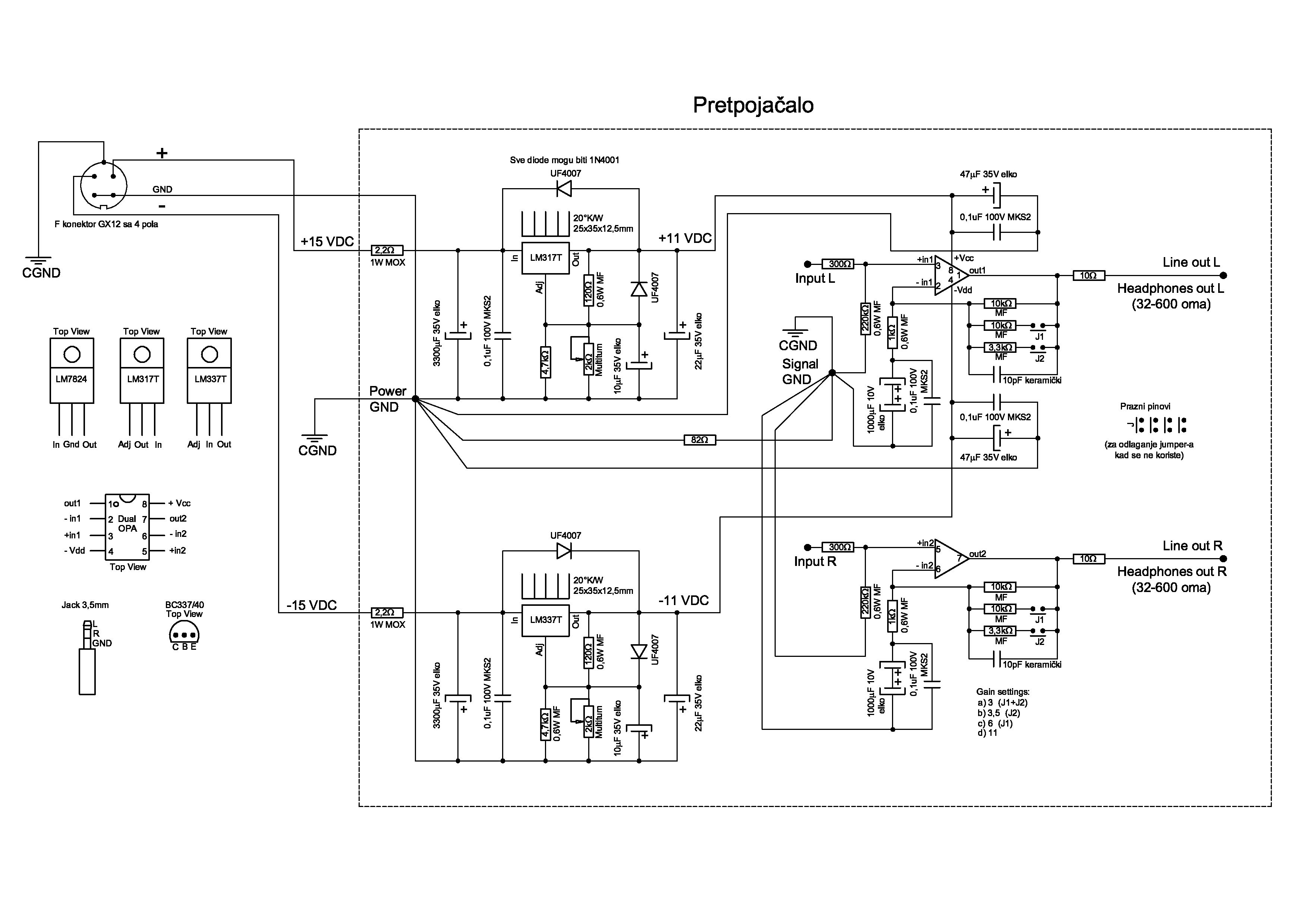

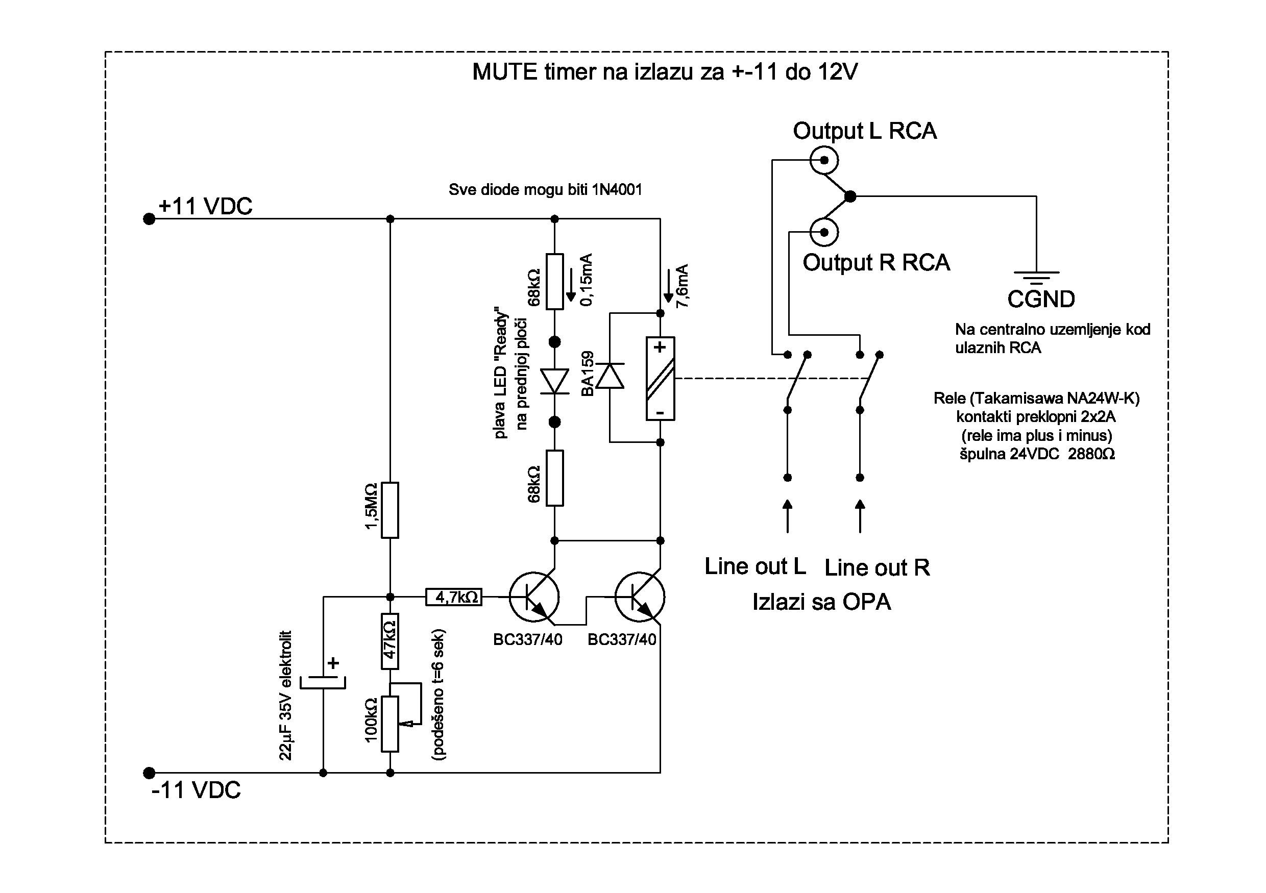

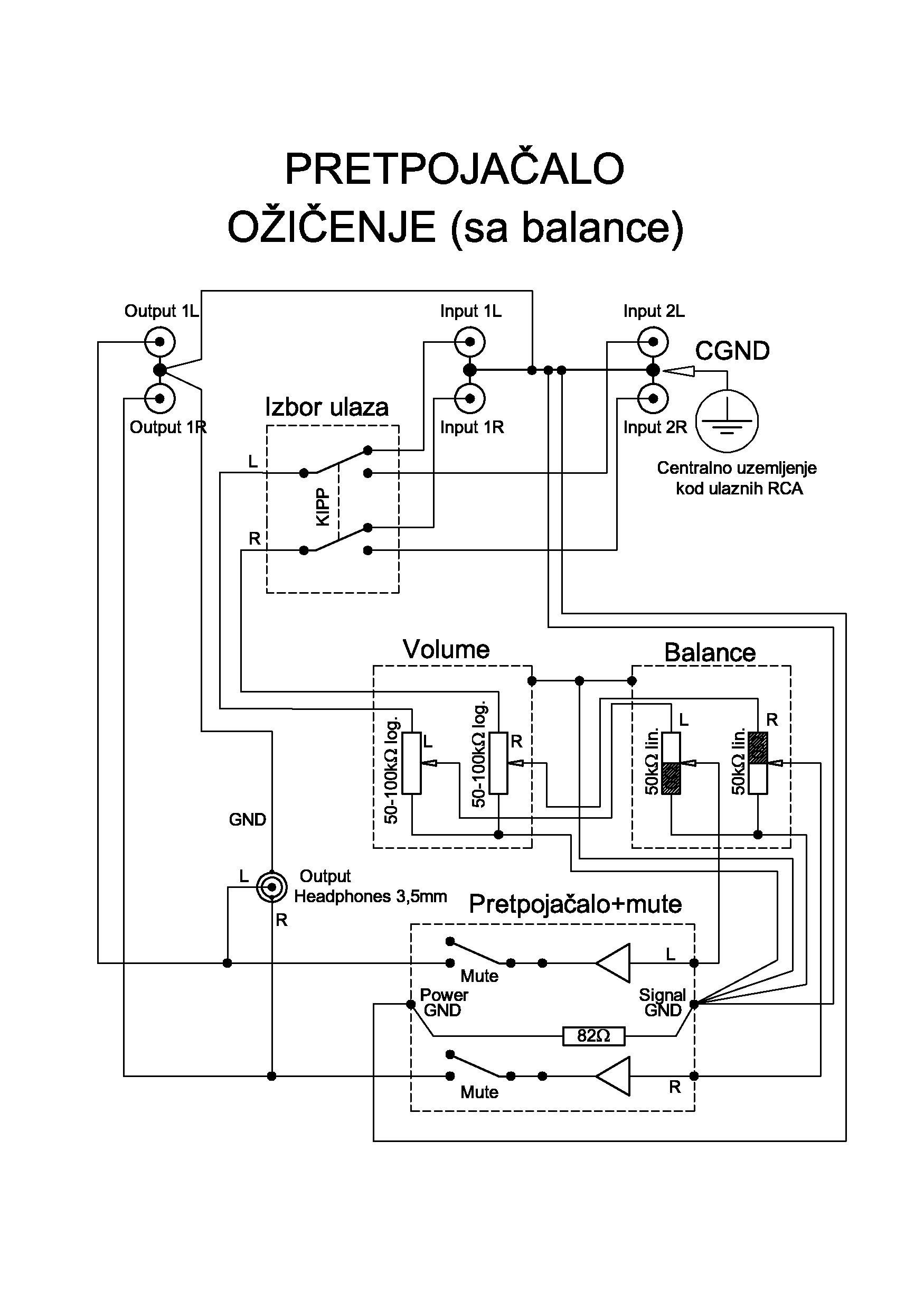

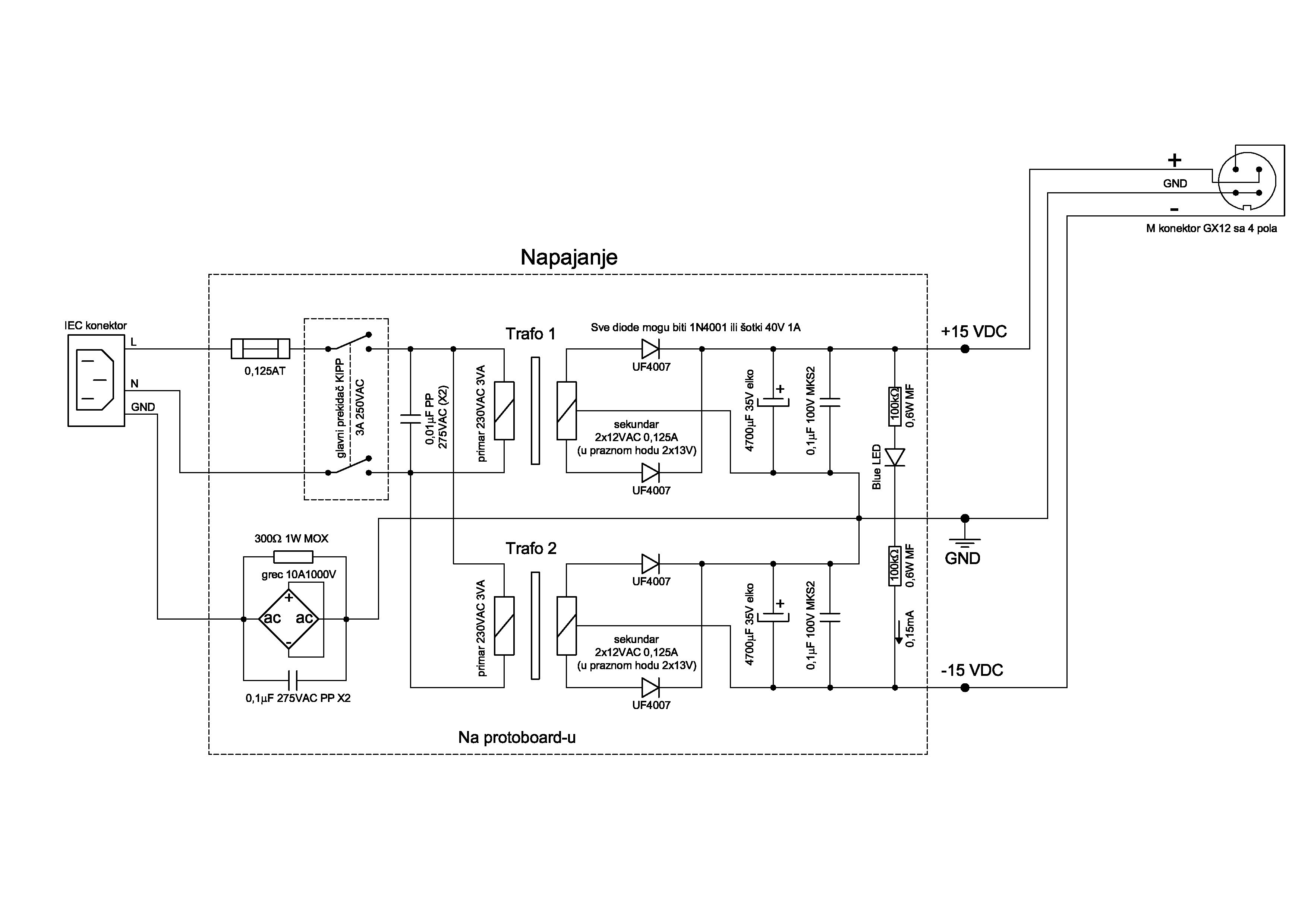

NIXIE Napisano Septembar 16, 2022 Autor #238 Napisano Septembar 16, 2022 (izmenjeno) Treća verzija bez mosfeta, razne šemice. Uređaj je sklopljen ali nisam ga još probao, osim tajmera i napajanja. Prvo ide provera ožičenje pre zabadanja OPA. Razne šeme i opcije. Izmenjeno Septembar 16, 2022 od NIXIE shonne, Zbora and LightMatic je reagovao/la na ovo 1 2

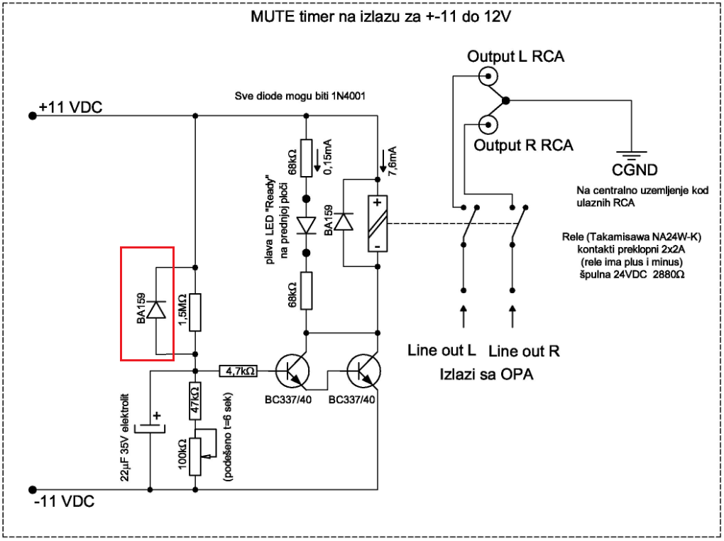

Quattor Napisano Septembar 16, 2022 #240 Napisano Septembar 16, 2022 Možda probati sa diodicom preko otpornika 1,5 MOma. Brže će da isključi rele prilikom isključenja uređaja.
NIXIE Napisano Septembar 16, 2022 Autor #241 Napisano Septembar 16, 2022 (izmenjeno) Rele iskjučuje samo pad napona napajanja, otprilike se ugasi na +-7V (14V), a pražnjenje tog kondenzatora 22uF preko diode krene tek kad je napon skoro 0V. OPA drži nulu na izlazu do nekog minimalnog napona napajanja (+-3V), a rele je tad već odavno isključen. Zato sam izbacio tu diodu, imao sam je u prethodnoj verziji. Izmenjeno Septembar 16, 2022 od NIXIE

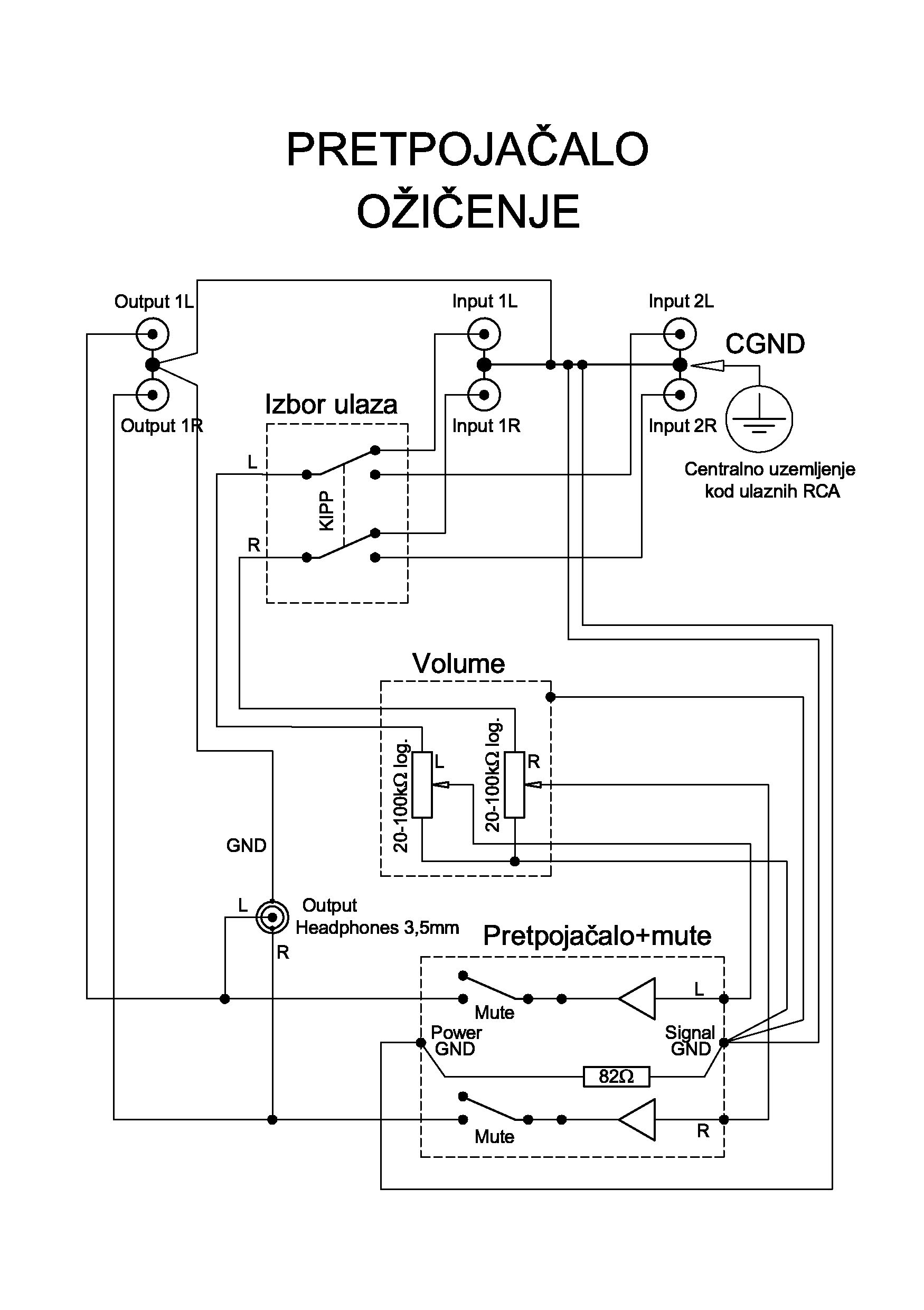

NIXIE Napisano Septembar 16, 2022 Autor #242 Napisano Septembar 16, 2022 Evo stare šemice. Ovde je sve malo drugačije. Relejni kontakti spajaju izlaz na GND recimo. Nisam imao više trimera od 1Moma pa sam i to prepravio, ovo je fleksibilnije. Može i samo trimer 200k da se stavi umesto 100k+47K. Ovde neću da spajam izlaze na GND jer to je preamp i pohačalo za slušalice zavisno od OPA koji se zabode. 10oma na izlazu mislim da nije dovoljno da spajam izlaze na GND. Možda i jeste, nisam siguran. Ali može i bez tih zaštitnih 10oma, a onda sigurno ne smem to da radim.
