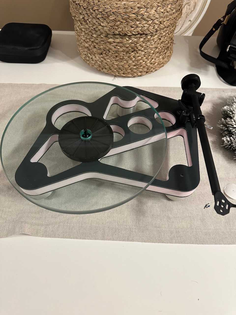

gluv_i_udaren Napisano Decembar 30, 2023 Autor #299 Napisano Decembar 30, 2023 Ih bre Nixie, nemo’ takvu priču kvariti Elem, moja se građevinska vrtilica lepo ponaša i peva nalik slavuju. Ima malo problema sa neutralnošću, al’ zato dinamika drrrmaaaa i brz je kao munja. Mislim da smo spremni za karbon Usput, plint je i dalje ravan kao strela iako je verovatno prvi funkcionalan plint od stirodura u istoriji univerzuma. Takođe mislim da će mi uskoro trebati bolja zvučnica. Neki predlozi za naslednika Glidera SL? zerowaf je reagovao/la na ovo 1
NIXIE Napisano Decembar 30, 2023 #300 Napisano Decembar 30, 2023 (izmenjeno) Stirodur je mislim stabilan, neće isparavati i menjati dimenzije kao stiropor ako nije na dnevnom svetlu. Možda postoji opcija da na tu površinu zalepiš nešto? Da bude damping i da spreči UV zrake da dopiru do stitopora. Tanka neka guma, možda filc ili tako nešto? Mislim da je potrebno dodati dampinga za Al i stirodur. Izmenjeno Decembar 30, 2023 od NIXIE
NIXIE Napisano Decembar 30, 2023 #301 Napisano Decembar 30, 2023 (izmenjeno) Ne znam kakav bi zvučni rezultat dobio recimo 3D printom srednjeg dela sendviča subšasije umesto stirodura? To bi bilo tanko neko saće, a Al ploče zalepiš gore i dole isto tako kako si već uradio taj sendvič. Bilo bi malo teže, ali ne puno. Izmenjeno Decembar 30, 2023 od NIXIE
gluv_i_udaren Napisano Decembar 30, 2023 Autor #302 Napisano Decembar 30, 2023 Ovo sa stirodurom i alubondom je prolazna stanica, test faza. karbon ploče su naručene i sad gledam kako da preteram tablu 2x1m tancasta iz UK Od restlova (pošto je bilo materijala za dva plinta po skoro istoj ceni kao za jedan) je ispao još jedan Locost Fali samo motorče. Lezaj, subplatter, tanjir, ručka od Rege pre abgrejdova. Leonardo and LightMatic je reagovao/la na ovo 2

Pchelac Napisano Decembar 30, 2023 #306 Napisano Decembar 30, 2023 Od te keramike je valjda i tanjir od najjace Rege...samo laser ili mozda rezanje vodom. Ne verujem da u kucnoj radinosti nesto moze i da je zagrebe. Ja sam pregradne ploce za pec , od korderita jos i skratio nekako, ali one jace od silicijum karbida sam batalio posle dva potrosena kamena za plocice ,a za 5 mm reza... Zahebana ta visokotemperaturna keramika🤪 gluv_i_udaren and Leonardo je reagovao/la na ovo 2
gluv_i_udaren Napisano Decembar 30, 2023 Autor #307 Napisano Decembar 30, 2023 Moram se malo informisati o tome. Tanjir može da se kupi kao rezervni deo, to nema računa praviti. Mada tanjir bih verovatno ostavio svoj (Delrin i bakar). Ove spojnice za lezaj i ručku možda i ima, poslaću upit i ovima u UK da vidim koliko bi izašlo da mi oni to izrežu. Kod ovog tipa plinta ima smisla posvetiti se vezi ležaja i ručke. Probao sam na jako teškoj bazi (VPI Signature) skroz odvojenu ručku na svojoj teškoj bazi (~5kg baza ručke) i to radi super, ali u ovoj pero-lakoj kategoriji vibracije se (relativno) eliminišu samo jako krutom vezom, tako da tanjir i ručka vibriraju zajedno. Ovo što sam napravio svira pristojno s obzirom na materijale, ali za vrhunski rezultat ima još dosta pasulja da jedem. zerowaf je reagovao/la na ovo 1
