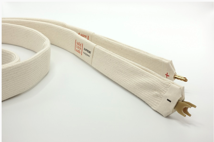

sto volem sve te zice napravljene od belog a izolovane crnim praeputium-om
:Viannen_loungelizard:
Nenađijum
tinned copper se meni ne čini kao nešto preterano dobro. Ja sam čovek seljak, ako oćeš bakar, uzmeš bakar. Ako hoćeš srebro, uzmeš srebro. Posrebreno, kalajisano i te fore, ja bih to preskak’o
Moze posrebreno ali za rf i neke spec skin-oksid potrebe, ali kalaj u pubertetskom omotu(mokar pamuk  :D )
P.S.
Znaci divne nobl reci koriste..."sonic splendour"...
