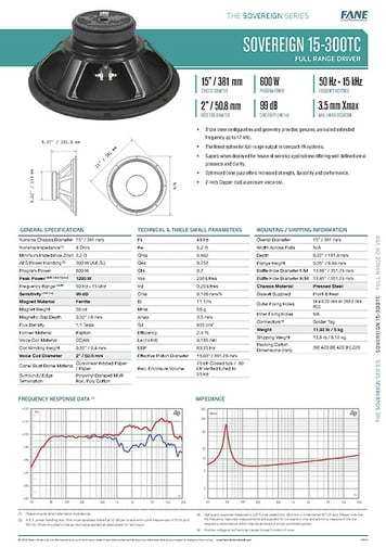

Pigy Napisano Jul 26, 2019 Autor #42 Napisano Jul 26, 2019 koliko ja vidim to je FR i ide od 50Hz-15kHz. Jedino da probijem zid kod komšije pa da ga ugradim. Meni za sada završava posao Uher od 13cm,ali imam nameru da ga zamenim sa nekim većim od 20-25 cm ili opciono dve sedamnaestice.pozz
zek Napisano Jul 26, 2019 #43 Napisano Jul 26, 2019 16 minutes ago, Pigy said: koliko ja vidim to je FR Nije FR već koaksijalni, ima visokotonac u sredini. Pigy je reagovao/la na ovo 1
