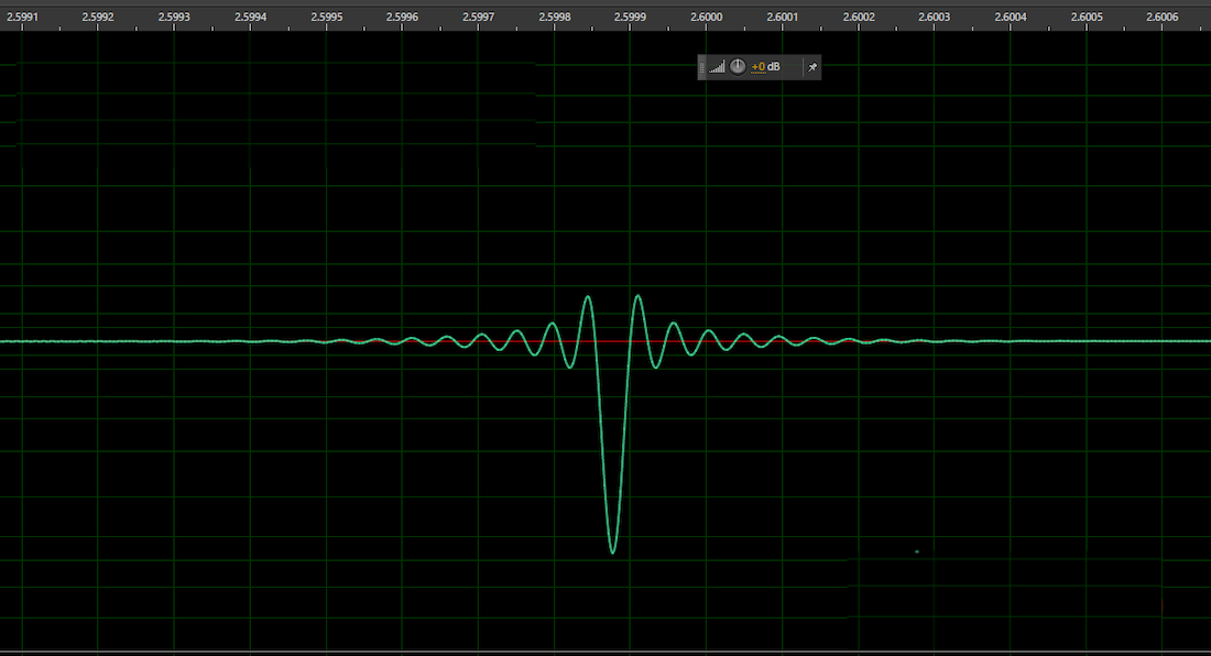

Mikorist Napisano Maj 30, 2020 Share #653 Napisano Maj 30, 2020 pre 9 časa, Zen Mod reče topping D10 - 2Vrms đoku ima 2Vmrs - više od 1 nema - i to je problem.... Link to comment Podeli na ovim sajtovima More sharing options...
Zen Mod Napisano Maj 30, 2020 Share #654 Napisano Maj 30, 2020 sa 1V od izvora, 8db od IP SE, 4V/V od Sissy , dodje se do 10Vrms , sto je 12W6@8R ne bi bilo lose da ti izmeris to sto Topping daje na izlazu imas DVM , nadji 440Hz track na 0db i izmeri sta gura na izlaznom RCA Link to comment Podeli na ovim sajtovima More sharing options...
Mikorist Napisano Maj 30, 2020 Share #655 Napisano Maj 30, 2020 1.25V Link to comment Podeli na ovim sajtovima More sharing options...
Mikorist Napisano Maj 30, 2020 Share #656 Napisano Maj 30, 2020 već sam merio. nego mi čudna još jedna stvar - impuls je obrnut - faza mu ide suprotno nego što treba tako kad obrnem fazu u plejeru - zvuči bolje Link to comment Podeli na ovim sajtovima More sharing options...
Zen Mod Napisano Maj 30, 2020 Share #657 Napisano Maj 30, 2020 apsolutna faza nema veze sa zivotom ima samo ona koja tvom mozgu vise odgovara Link to comment Podeli na ovim sajtovima More sharing options...
Mikorist Napisano Maj 30, 2020 Share #658 Napisano Maj 30, 2020 pre 8 minuta, Zen Mod reče ima samo ona koja tvom mozgu vise odgovara volim te Link to comment Podeli na ovim sajtovima More sharing options...
zek Napisano Maj 30, 2020 Share #659 Napisano Maj 30, 2020 3 hours ago, Mikorist said: već sam merio. nego mi čudna još jedna stvar - impuls je obrnut - faza mu ide suprotno nego što treba D10 i najnoviji E30 imaju obrnutu apsolutnu fazu, ni ja nisam znao do pre neki dan. Link to comment Podeli na ovim sajtovima More sharing options...
