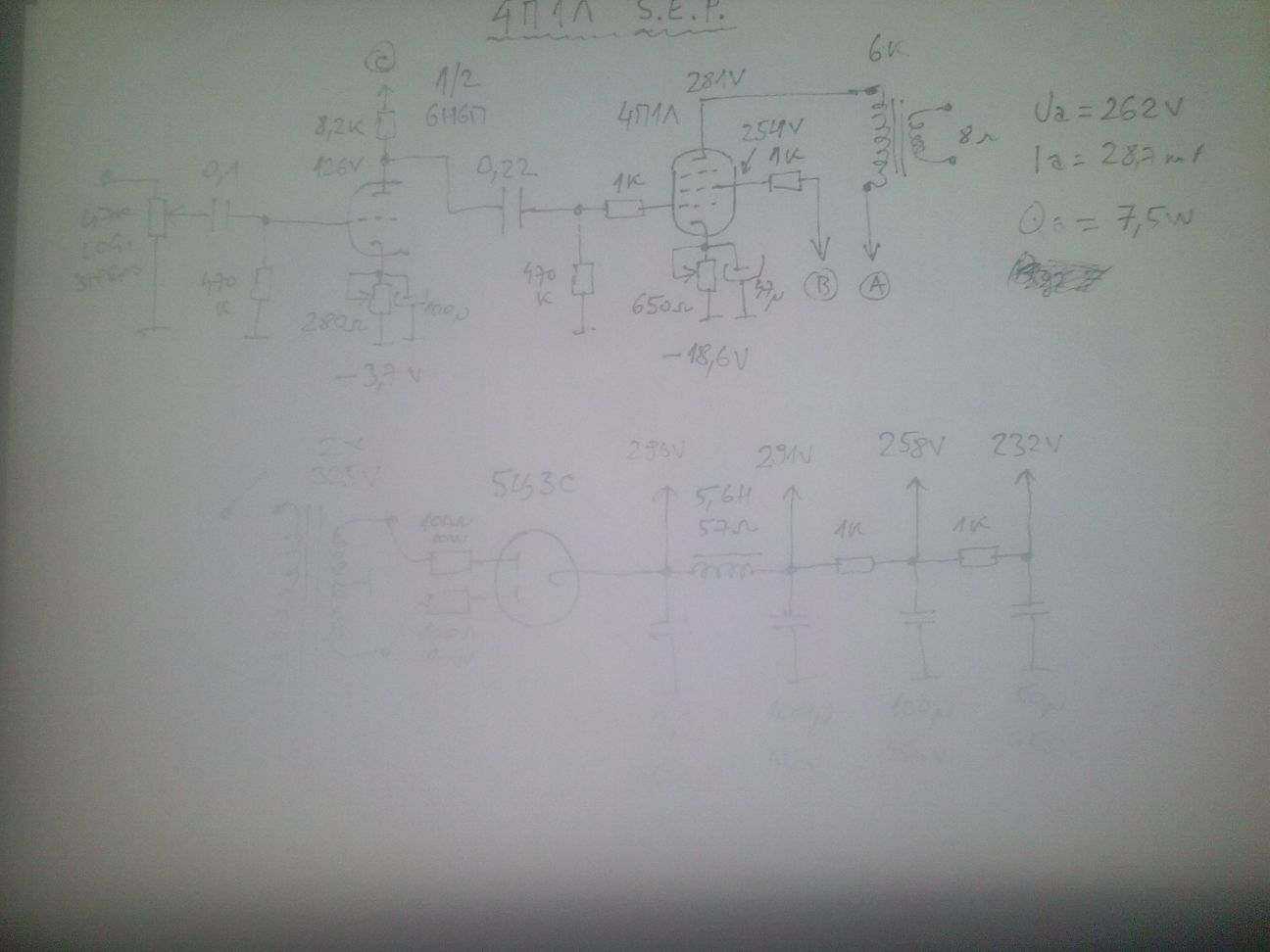

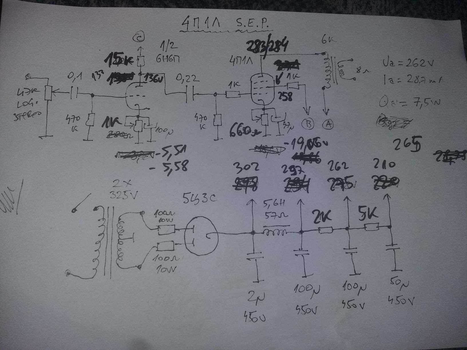

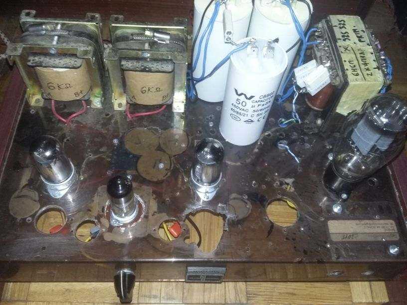

чика-Брка Napisano Avgust 1, 2019 Autor #48 Napisano Avgust 1, 2019 izvinjavam se na kvalitetu slika. mobilni mi u julu ukraden, a ovaj em kilav em polupan. ali evo nekih podataka : 6N6P - Ra 8,2K, Va 126V, -Ug 3,6V, Ia 13mA 4P1L - Ra 6K, Va 262V, -Ug 18,6V, Ia 28,7 mA. Qa 7,5W za sada slusam. u planu je da se malo skine baterija za 4P1L. da ne prelazi 250V, ali to nije od vitalnog znacaja. u odnosu na 6Z32P (ruska EF86) zvuk je malo tamniji. samo malo. a da bolje svira sa vecom strujom - uzeti sa rezervom. do nekih 9-10 mA je sve bitno, posle koliko god da pustis ne svira bolje. samo ti treba anodni otpornik da padnes u nesvest. ne mogu da kazem da je jedna bolja od druge (6N6P od 6Z32P). lagao bi kad bi to rekao. obe sviraju za medalju. samo kad se pogodi radna tacka. 6Z32P naravno, (obavezno) u triodni spoj. dejanco32, mrcelavi, John Coltrane and 2 ostalih je reagovao/la na ovo 2 3

чика-Брка Napisano Avgust 1, 2019 Autor #53 Napisano Avgust 1, 2019 ne kazem da je zvuk losiji. drugaciji je. malo je tamniji, ali samo za dlaku. bukvalno. ali 6N6P definitivno nema onu "iskru" (leprsavost, vrcavost, leptirice) koju ima 6Z32P (Ruska EF86). da li zbog ribbon supervisokih - jebem li ga. ne mora da bidne. ima I primesu distorzije zbog da kazemo malog anodnog otpornika. mada, probao sam I druga setovanja za 6N6P. nesto fali. tako da moje misljenje je da je 6N6P odlicna za bafer i slicno. ali kao drajver za 4P1L - 6Z32P je apsolutni pobednik. u mojoj praksi se pokazalo da je 6N6P opasno dobar drajver za na primer 6V6, 807. ali za 4P1L, kao I 6S4S (Ruska 2A3 sa 6,3V grejanjem) od 6Z32P nema boljeg drajvera. mnoge lampe su se priblizile, kao 6N23P, i opasno priblizile kao 6N6P - ali nije to to. nema leprsavosti, vrcavosti, leptirica. tako da, 100% sigurno, vracam 6Z32P (ruske EF86). na kraju, zasto sam dirao prvobitnu postavku - jebem li ga. hteo sam da probam 6N6P, da imam jednu cev kao dravjer umesto dve, ... neizdrz ... ... djmilicic and mrcelavi je reagovao/la na ovo 1 1
чика-Брка Napisano Avgust 2, 2019 Autor #54 Napisano Avgust 2, 2019 update. zamenio anodne otpornike na 6N6P sa 8,2K na 15K. zvuk se ocistio, nema vise distorzije. i dalje fali vrcavost i leptirici, koji su bili sa 6Z32P (ruska EF86). danas nemam vremena, probacu sutra 22K anodne. i to bi mu bilo to. sve se mislim da cu da vracam 6Z32P (u triodnom spoju) za drajvere. nema sumnje da je 6N6P odlicna lampa, ali ne za drajver za 4P1L. jbg. dejanco32 je reagovao/la na ovo 1

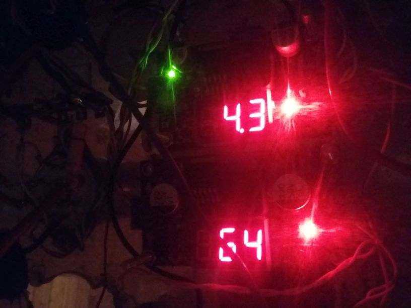

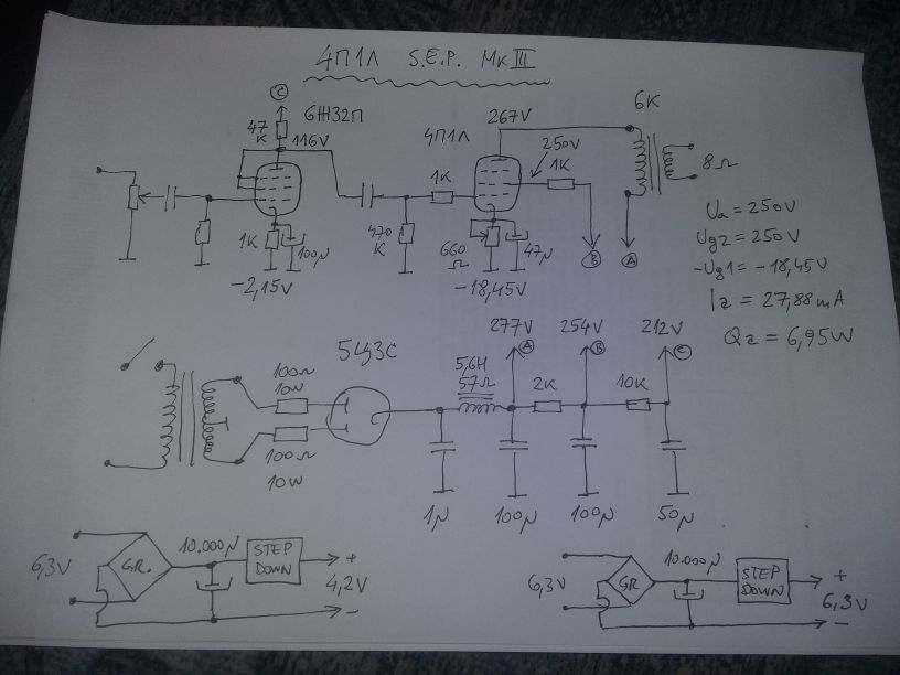

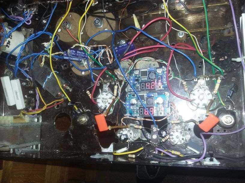

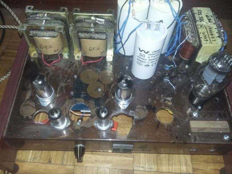

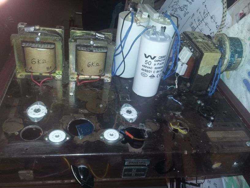

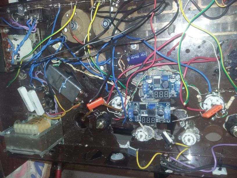

чика-Брка Napisano Avgust 3, 2019 Autor #55 Napisano Avgust 3, 2019 Mk III. malopre zavrsio, nisam mogao pre od raznoraznih obaveza. vratio drajvere 6Z32P. izbusio rupe, montirao dzigerice i DC grejanje (kao i za 4P1L) . 6Z32P sad radi u pravom triodnom modu, G3 je sad vezana na anodu sa G2. direktno, bez otponika 100 oma koji inace koristim. zvuk je na prvu loptu fantazija. pojavila se vrcavast i leptirici koih nije bilo sa 6N6P, nazalost. tako da je 6N6P otpala, ali samo kao drajver za 4P1. za bafer i slicno ce se koristiti, naravno. ostaje da sutra po danu malo "odvrnem" pojcalo. sad ne mogu zbog komsiluka. ostaje mi jos da probam LED bias. zadnji put nisam bas bio odusevljen sa zvukom LED biasa. probacu razne LED, jer treba da bude bias oko 1,8 - 2V, pa ako mi se dopadne stavicu prekidac 1K ili LED. a mozda i ne. ps: oni displeji na predzadnjoj slici pokazuju 4,3 i 6,4V ali sobzirom da ih prave psojedci, ne lazu puno. zapravo je 4,2 i 6,3 V. krca44 and prophet je reagovao/la na ovo 1 1

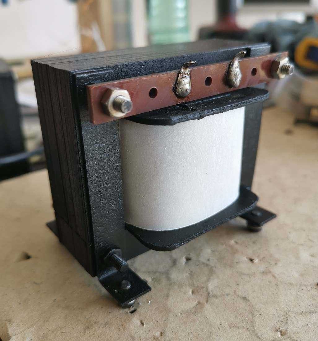

чика-Брка Napisano Avgust 3, 2019 Autor #57 Napisano Avgust 3, 2019 zvuk je bolji nego sto je bio u prvoj verziji sa 6Z32P. G3 je na anodi umesto na katodi, a i greje se DC. razlika u zvuku izmedju 6Z32P i 6N6P je dramaticna. kad se vratis sa odmora ostaje da se premota mrezni trafo (tonski mozda na 7K) i da sastavim 3x LM317 plocice. danas uzeo materijal, sitne dzigerice. experimentalne plocice imam, sa linijama. zgodnije su nego sa rupicama. mozda cu kasnije da probam LED bias. sutra je nedelja, ne zurime se. djmilicic je reagovao/la na ovo 1

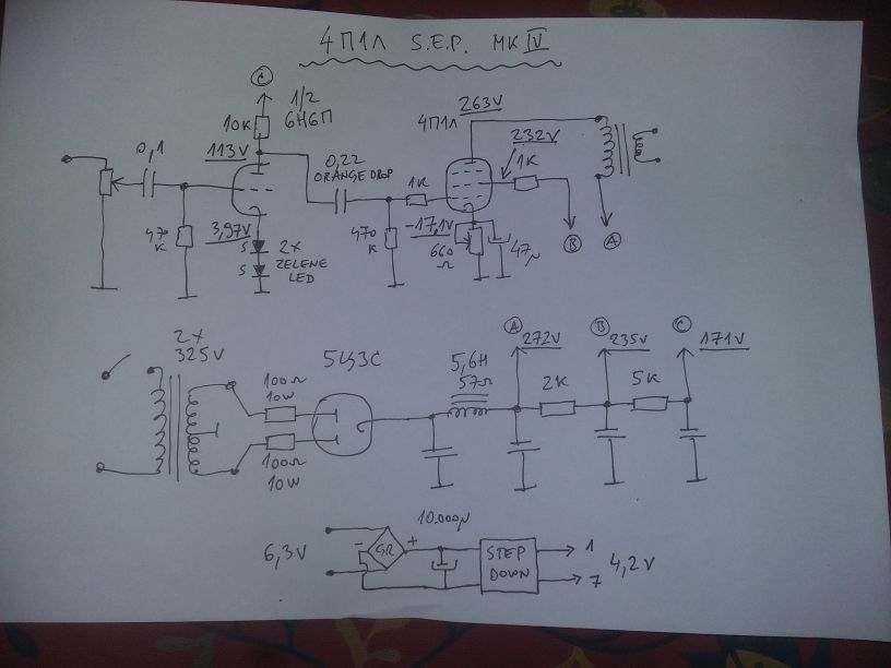

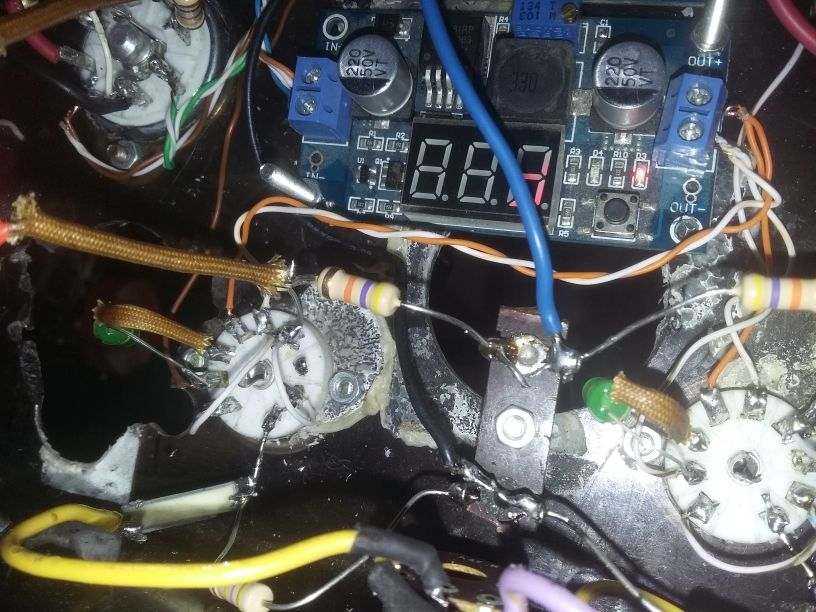

чика-Брка Napisano Avgust 3, 2019 Autor #58 Napisano Avgust 3, 2019 neki neizdrz. morao sam da probam. zelene LED, bias 1,88V. idealno. a zvuk je malo leprsaviji. djmilicic, vladd and John Coltrane je reagovao/la na ovo 3

чика-Брка Napisano Avgust 5, 2019 Autor #66 Napisano Avgust 5, 2019 MK IV upornost se isplati. 6N6P radi za medalju. bukvalno. Allan Taylor zvuci ko da je u dnevnoj sobi. ne diram, za sad. samo cu da slusam dok ne dodje Djole.
