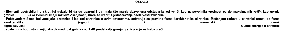

NIXIE Napisano Maj 31, 2019 Share #282 Napisano Maj 31, 2019 2 hours ago, Anubis said: kapacitivnost je kod manjih oko 20% veca a kod onih od 200uf 7% Kako su dobri ako su tolerancije fabričke navedene 5% a izmereno odstupanje +20%? To znači da više nisu u fabričkim specifikacijama. A ti se brinuo za ove od 10% što kod nas imaju da se kupe dal će da valjaju. Danas sam baš merio neke F&T bipolarne, vrlo malo su radili možda godinu dana u mojim starim skretnicama Piše 22uf izmereno je 25,3 do 26uF na 4kom. Aj da kažem da sam malo pogrešio jer je merna sprava kineska ali odstupaju +15 do 20%, a sprava sigurno ne greši toliko. Kad izmerim Jantzen 3.3 i 4.7uF i Mundorf blokove 6.8, 8.2 i 22uF tačno pokazuje u 1%, znači nije odstupanje do sprave nego do tih kondenzatora. Wima blokovi iz Kelco isto imaju mala odstupanja. Pitanje je da li su ugrađeni sa +20% ili je to nastalo tokom vremena. Link to comment Podeli na ovim sajtovima More sharing options...
