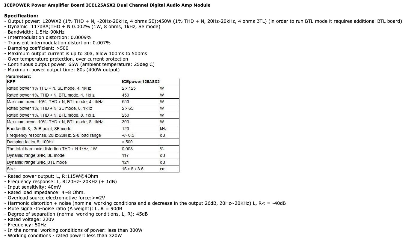

na koju foru ovo radi pojma nemam. evo specifikacija za Bang & Olufsen ICEpower 125ASX2 2x125W Class D Amplifier Board
Skoro je identična kao za EDGE A2-300

Just now, Anubis said:
Moze li da se turi ovaj modul u kutiju od Yamahe da iskoristim trafo, ulaze, izlaze, potenciometre ...
Mali je trafo.
Samo registrovani vide slike ... U specifikacijama pise 14 ampera, osigurac u Yamahi je 15 ... Ako ja razumem dobro ?
