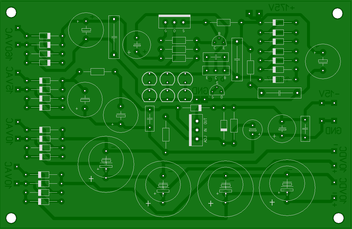

stein Napisano Jun 20, 2011 Autor Share #463 Napisano Jun 20, 2011 Evo, malo kozmetike, izbačen kratkospojnik. Link to comment Podeli na ovim sajtovima More sharing options...

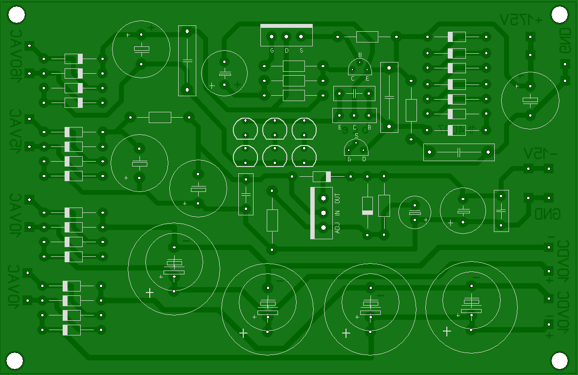

stein Napisano Jun 21, 2011 Autor Share #466 Napisano Jun 21, 2011 PSU Link to comment Podeli na ovim sajtovima More sharing options...
Zen Mod Napisano Jun 21, 2011 Share #467 Napisano Jun 21, 2011 joj si ti ikad cuo za star gnd , sense vod i slicne baljezgarije ? Link to comment Podeli na ovim sajtovima More sharing options...

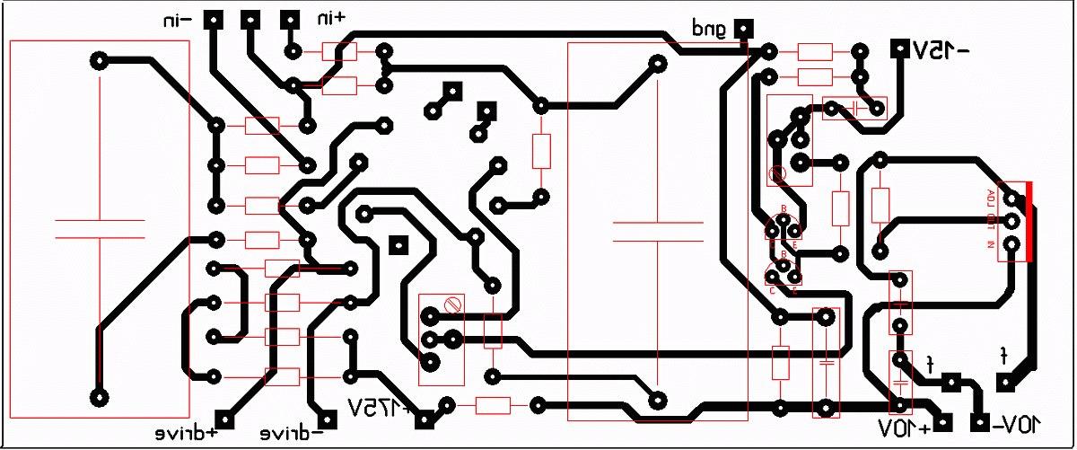

Beli_Ninja Napisano Jun 21, 2011 Share #469 Napisano Jun 21, 2011 Hoce li biti i ovih plocia? Link to comment Podeli na ovim sajtovima More sharing options...
Fukushima Napisano Jun 21, 2011 Share #470 Napisano Jun 21, 2011 PSU Cekaj polako koci, gde ti je sema za taj PSU? Link to comment Podeli na ovim sajtovima More sharing options...

stein Napisano Jun 21, 2011 Autor Share #473 Napisano Jun 21, 2011 Hoce li biti i ovih plocia? Da li misliš da bih se klao sa crtanjem pločica samo da izgubim dva cela popodneva? Link to comment Podeli na ovim sajtovima More sharing options...
Beli_Ninja Napisano Jun 21, 2011 Share #474 Napisano Jun 21, 2011 Silly me.............. Link to comment Podeli na ovim sajtovima More sharing options...

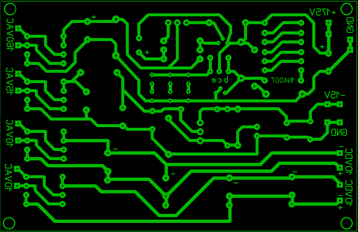

stein Napisano Jun 21, 2011 Autor Share #475 Napisano Jun 21, 2011 Inače, dobio sam primedbu dizajnera šeme da pojma nemam pa mi je rečeno da to što ne valja, popravim. Popravljeno...Elem, prvi od gore je ispravljač za dve ECC88. Sledeći od gore je "enchanced sa LM337" by Sipi, a na ulaz će ići 15VAC, sa izlaza plus ide na masu, tj GND a izlaz je -15VDC. Donja dva ispravljača će dobiti po 9VAC a na izlazu je bitno da bude više od 10VDC. Zanemariti natpise koji kažu 10VAC i 10VDC, to je samo forme radi... Link to comment Podeli na ovim sajtovima More sharing options...
Zen Mod Napisano Jun 21, 2011 Share #476 Napisano Jun 21, 2011 i dalje nemas pojma , ali je malo bolje Link to comment Podeli na ovim sajtovima More sharing options...

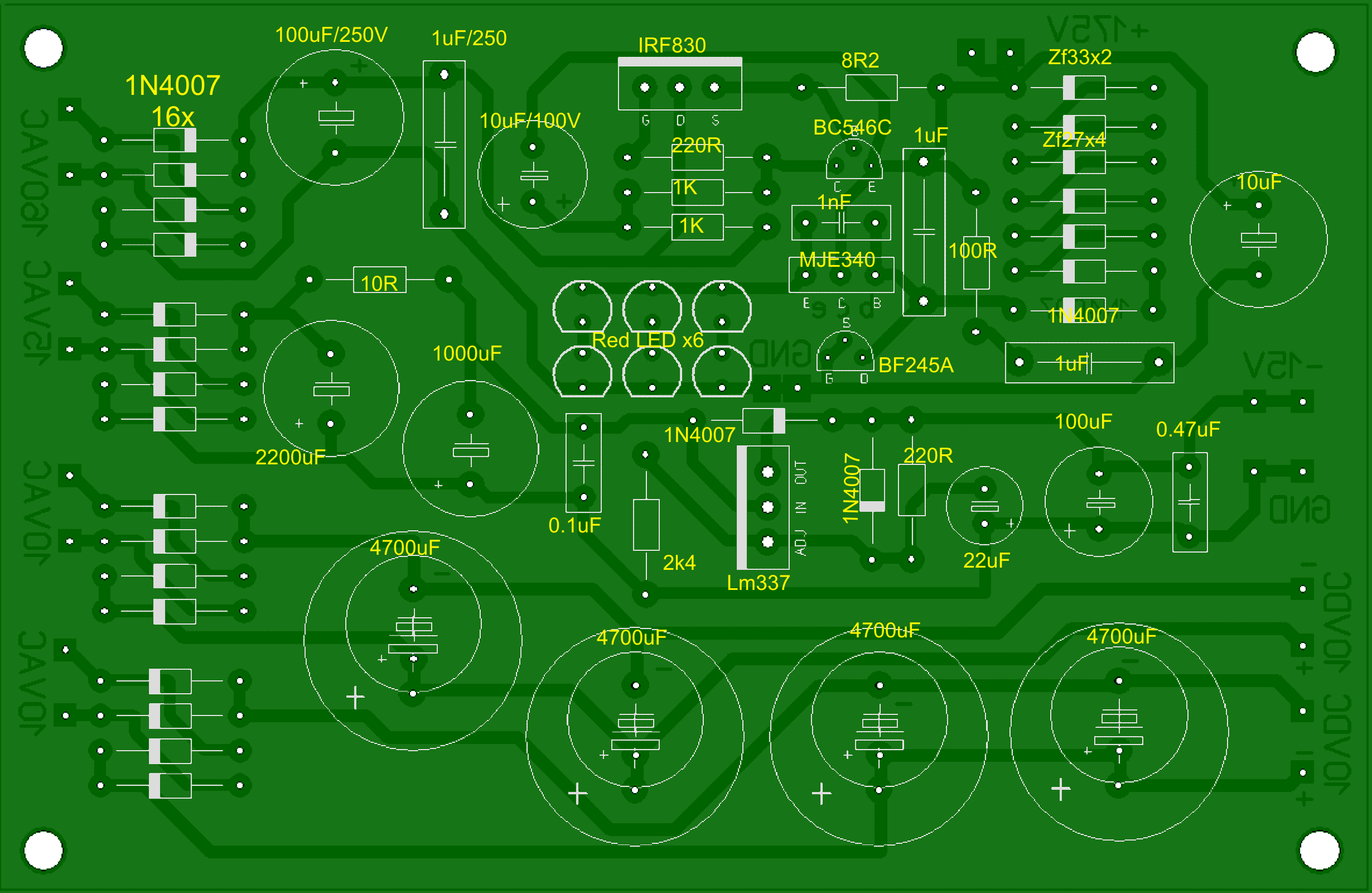

stein Napisano Jun 22, 2011 Autor Share #480 Napisano Jun 22, 2011 Eve i delova tj oznaka i vrednosti. Podrazumeva se da se u određenim vrednostima može odstupati ako je potrebno. Link to comment Podeli na ovim sajtovima More sharing options...
stein Napisano Jun 22, 2011 Autor Share #481 Napisano Jun 22, 2011 Malo se još doterivalo. Slike kada bude odobreno od vrhovnog... ...Luxeonmeistera... Link to comment Podeli na ovim sajtovima More sharing options...

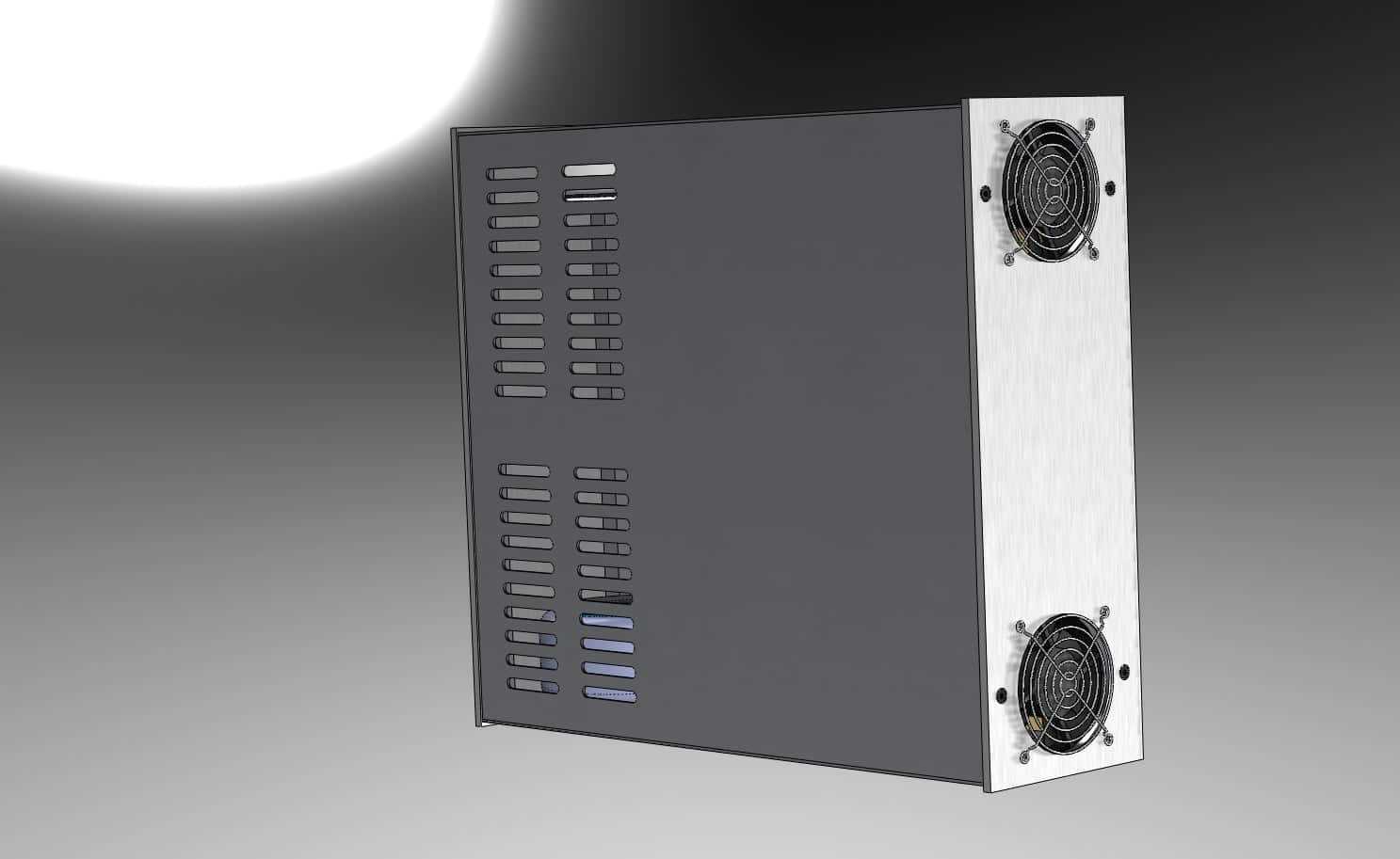

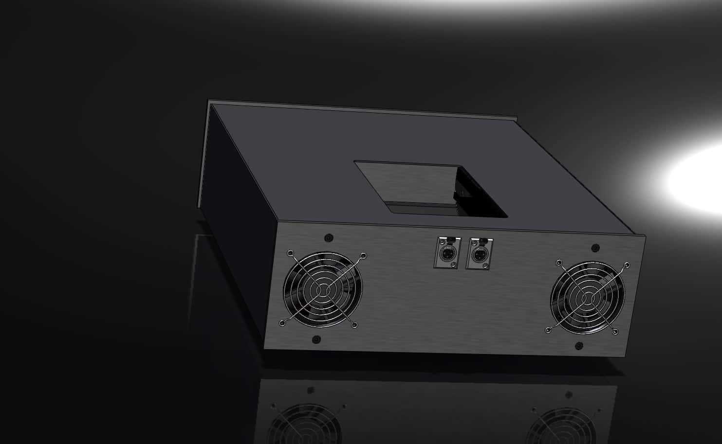

stein Napisano Jun 23, 2011 Autor Share #482 Napisano Jun 23, 2011 Ovako bi nekako moglo da bude kućište. Pogled sa strane dna i zadnje ploče. Slotovi su ispred hladnjaka, vent 92x92 tačno iza, i još pride ima dovoljno mesta za sve konektore itd... Link to comment Podeli na ovim sajtovima More sharing options...
stein Napisano Jun 23, 2011 Autor Share #483 Napisano Jun 23, 2011 Onda idu i XLR-i... Link to comment Podeli na ovim sajtovima More sharing options...
Zen Mod Napisano Jun 23, 2011 Share #484 Napisano Jun 23, 2011 IEC za 220Vac turi na dno uz jedan lufter, pa ga vodi oklopljenim kablom do trafoa Link to comment Podeli na ovim sajtovima More sharing options...
