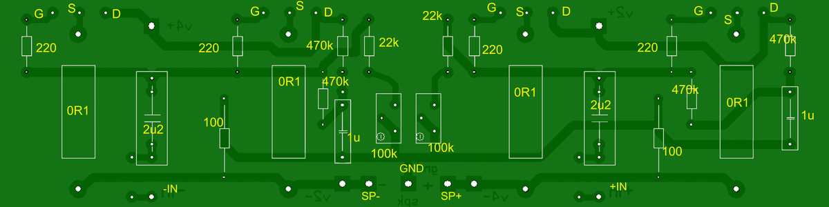

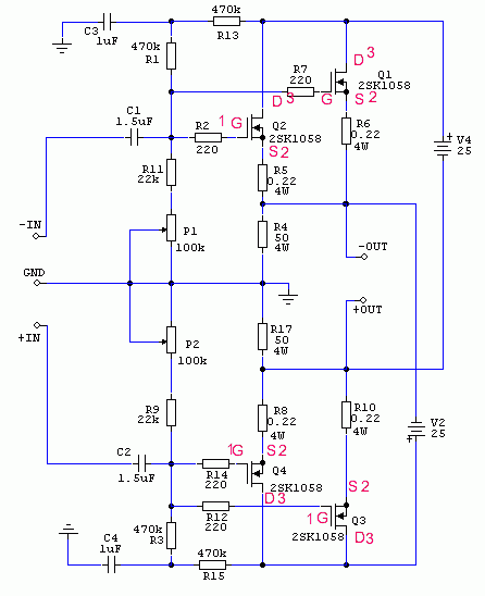

stein Napisano Jun 13, 2011 Autor Share #416 Napisano Jun 13, 2011 Ajd da probamo nešto novo i drugačije. Molim sve koji pogledaju ovaj post, da pokušaju da nađu grešku na štampanoj pločici. Pogled je od gore, tj sa strane elemenata.Šema:Pločica:2SK1058:Ja sam se svesrdno trudio da greške ne bude, više puta sam proveravao i nisam našao grešku. Zanima me da li je samo ja ne vidim ili je sve kako treba... Bar što se tiče pločice. Source otpornici su 0R1 (na šemi piše 0R22) i ulazni/sprežni su 2u2 (na šemi piše 1u5), R4 i R17 su na šemi 50R, a na pločici 100R, sve je naravno, menjano u dogovoru sa Sipijem koji je autor šeme tj konstrukcije. Dakle, zanima me da li negde postoji neki pogrešno urađen spoj na samoj pločici...Unapred hvala za vreme koje ćete protraćiti... Link to comment Podeli na ovim sajtovima More sharing options...
stein Napisano Jun 13, 2011 Autor Share #417 Napisano Jun 13, 2011 Vidim da ili niste ovde ili vas ne zanima (osim kad treba p0dje8avati)... Link to comment Podeli na ovim sajtovima More sharing options...
