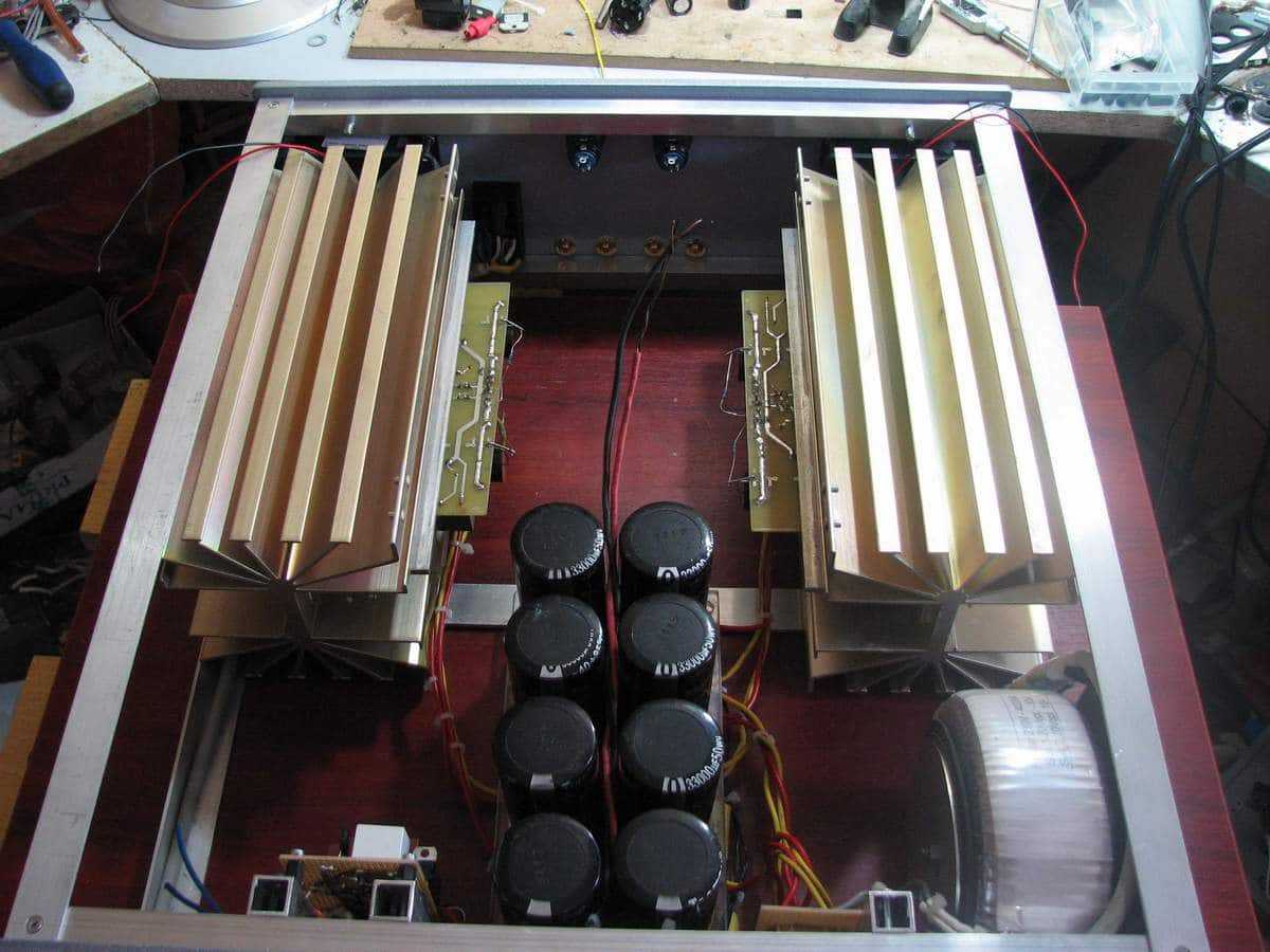

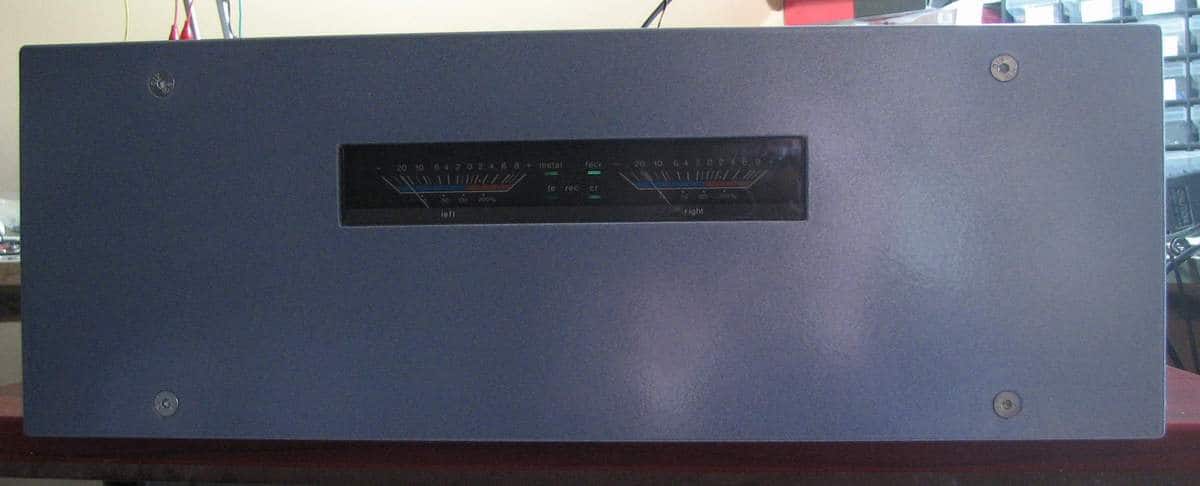

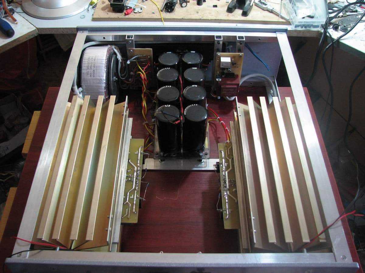

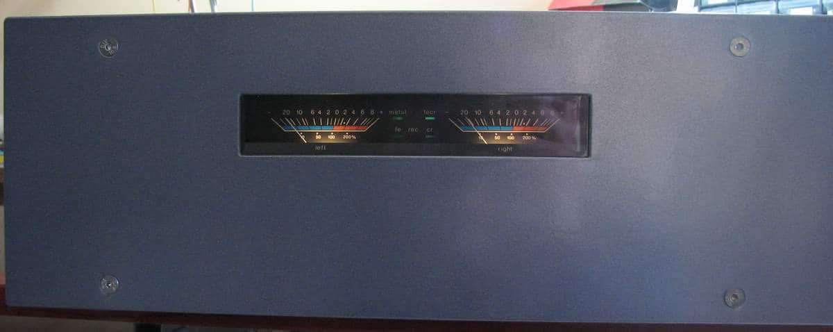

stein Napisano Jul 3, 2011 Autor Share #553 Napisano Jul 3, 2011 Ostaje mi još cevni deo... Ostalo, trenutačno izgleda ovako...Od gore: Od nazad:Od napred, ugašeno:Uključeno, standby mode (grejanje lampi):Funkcionalno, tj ON: Link to comment Podeli na ovim sajtovima More sharing options...

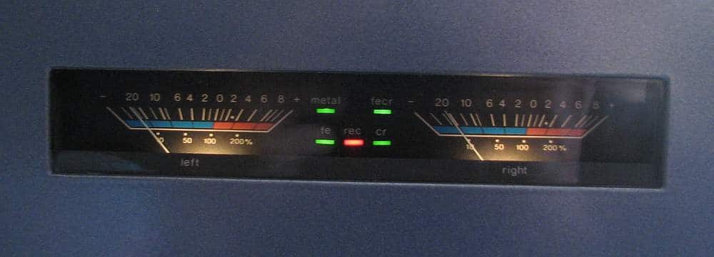

stein Napisano Jul 3, 2011 Autor Share #557 Napisano Jul 3, 2011 Pošto cirklotron ima po dva zasebna napajanja po kanalu, iskoristio sam zelene LED za indikaciju, svaki je preko 3k otpornika vezan na odgovarajuće napajanje. Levo je za levi kanal, a desno, na desnoj strani. Crvena je vezana u tajmer, kada tajmer uključi rele, pali se crvena (reaguje na trigger, tj #3 na 555); osvetljenje VU metra je na AC izvodima trafoa koji je u tajmerskom sklopu... Ostaje mi da redizajniram natpise zaostale od tapedecka... Link to comment Podeli na ovim sajtovima More sharing options...

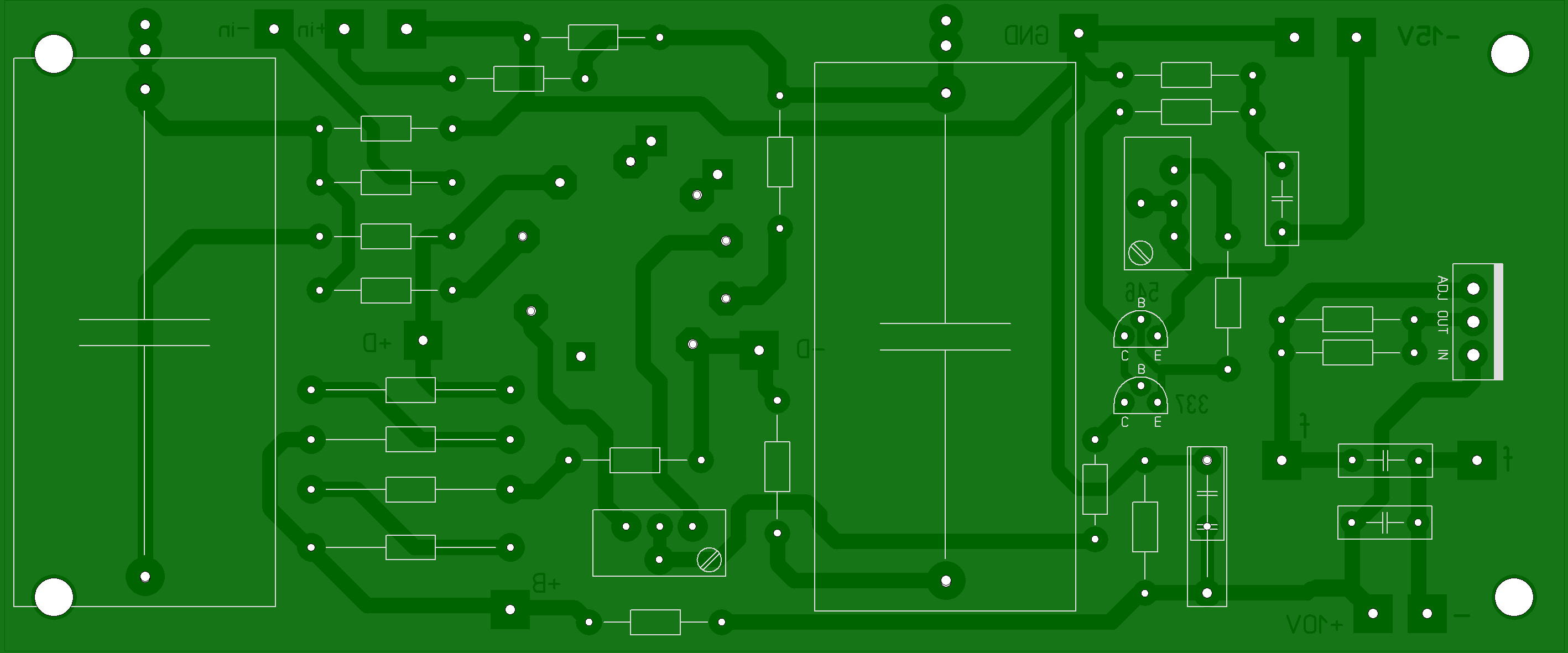

stein Napisano Jul 3, 2011 Autor Share #562 Napisano Jul 3, 2011 Ma nema problema, imam lay fajlove i sve je sad lako. A imam i ovde koga da mi napravi stampu. Ma polako, ima vremena.Doterao sam layout za cevni deo. Ispravljač ostao manje-više isti.Novi *.lay fajlecc88_susy.zipDrive izlazi su bliže podnožju, optimizovan ruting anodnih vodova... Link to comment Podeli na ovim sajtovima More sharing options...

Ја sam sam Napisano Jul 3, 2011 Share #564 Napisano Jul 3, 2011 Pošto cirklotron ima po dva zasebna napajanja po kanalu, iskoristio sam zelene LED za indikaciju, svaki je preko 3k otpornika vezan na odgovarajuće napajanje. Levo je za levi kanal, a desno, na desnoj strani. Crvena je vezana u tajmer, kada tajmer uključi rele, pali se crvena (reaguje na trigger, tj #3 na 555); osvetljenje VU metra je na AC izvodima trafoa koji je u tajmerskom sklopu... Ostaje mi da redizajniram natpise zaostale od tapedecka...И даље мислим да су премали за толику предњу плочу. Боље даси правио нешто са ЛЕД-овима. Link to comment Podeli na ovim sajtovima More sharing options...

Beli_Ninja Napisano Jul 3, 2011 Share #566 Napisano Jul 3, 2011 И даље мислим да су премали за толику предњу плочу. Боље даси правио нешто са ЛЕД-овима.Mozda su premali, ali to sa LED-ovkama deluje malo kich. China lookBolje mu je ovako Link to comment Podeli na ovim sajtovima More sharing options...

Ја sam sam Napisano Jul 3, 2011 Share #568 Napisano Jul 3, 2011 Mozda su premali, ali to sa LED-ovkama deluje malo kich. China lookBolje mu je ovakoСа Х.Пакард ЛЕД-овим или ФФЛ-метрима и није баш кич. Link to comment Podeli na ovim sajtovima More sharing options...
