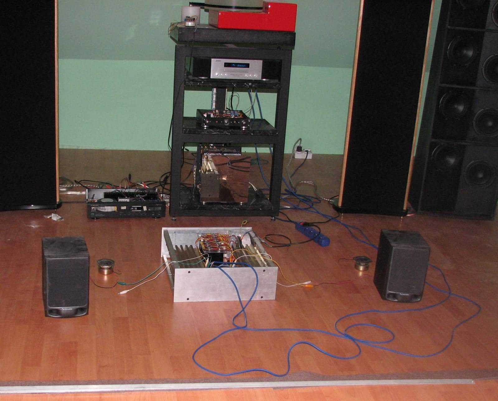

nakon još jedne poslednje provere parametara, zamenjeni 1k otpornici sa 100k, dodati kablovi sa XLR konektorima, isti prikačeni na CD plejer, nakačeni mali Schneideri, uključeno i ...SVIRA! :crazyrocker:post-13-0-39071500-1308244187_thumb.jpgi još jednom, :crazyrocker:

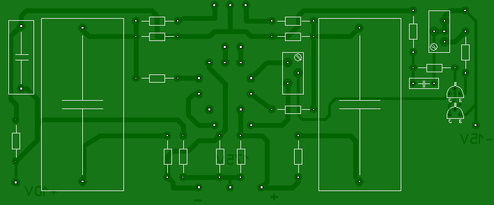

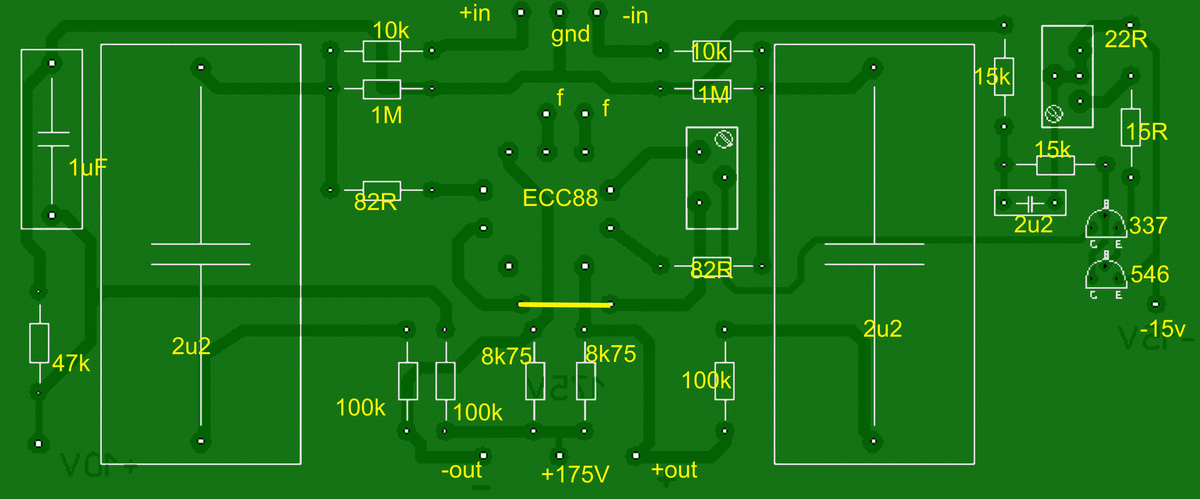

Kvrgavo kad nema lanpe u programu. Sad me još zanima funkcionalni raspored i eventualno greške pa onda posle korigujemo, doterujemo, prepravljamo...post-13-0-84330400-1308259291_thumb.gif
čudna mi kupusa, circle željenog prečnika pa tufnaj na 36°. desni 82r i trimer naprave rokadu, manje je slaloma.da je leva anoda išla okolo moglo je ovo i bez kratkospojnika al , ovako je sve original :sarcastic_hand:(videti Mikinu temu)
