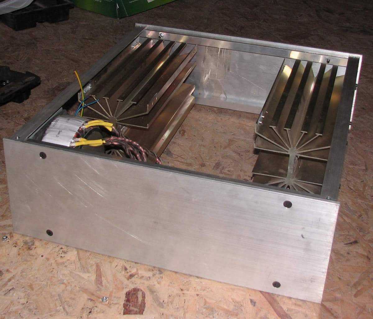

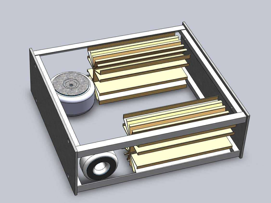

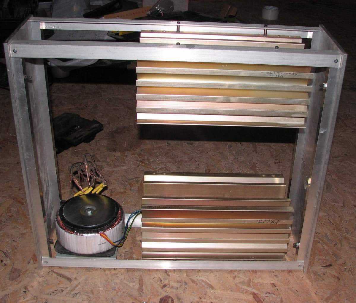

Našao sam prihvatljivo i izvodljivo rešenje za kutiju. Prednja i zadnja ploča 6mm debela ploča, 150 visina, 430 širina. Na prednju i zadnju ploču, pričvršćeni nosači od kvadratne Al cevi 15x15x2mm a spone od prednje do zadnje ploče, aluminijumski "L" profil 20x20x2mm dužine 450mm što je ujedno i unutrašnja dubina kutije. L profili će se spajati na kvadratne cevi vijcima M3 sa upuštenom glavom a i hladnjaci će se pritezati na L profile istim takvim vijcima. Broj i dimenzije dodatnih elemenata će se definisati u hodu, sve dok prednja i zadnja ploča, sa sve hladnjacima ne bude ukrućena propisno. Za sada, samo idejni koncept... (još nisam isekao i pobušio L profile)...post-13-0-05314600-1307379111_thumb.jpgEdit: 450 produženo na 480mm

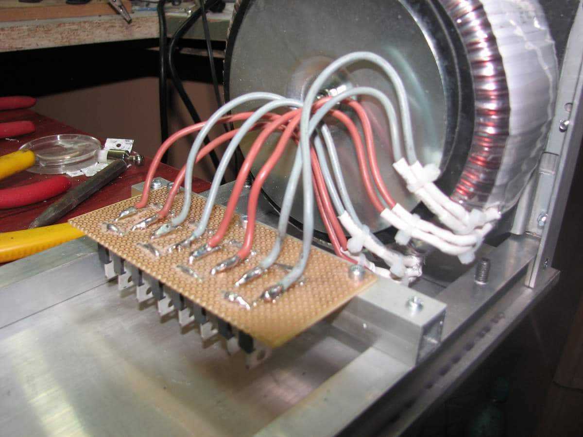

Mnogo bolje od ovoga ne može...post-13-0-34365900-1307788380_thumb.jpgNapomena: slika pokazuje kućište sa donje strane, prednja ploča leži na stolu a trafo je montiran na bok kutije.
Prvo uključenje sa uvezanim kondenzatorima i bleeder otpornicima prošlo bez paljevine. Na sva četiri C-banka napon bez dodatnog opterećenja 25.9VDC.Sledi povezivanje jednog kanala na napajanje i podešavanje mirne struje.Držte mi palčeve... :blush:
