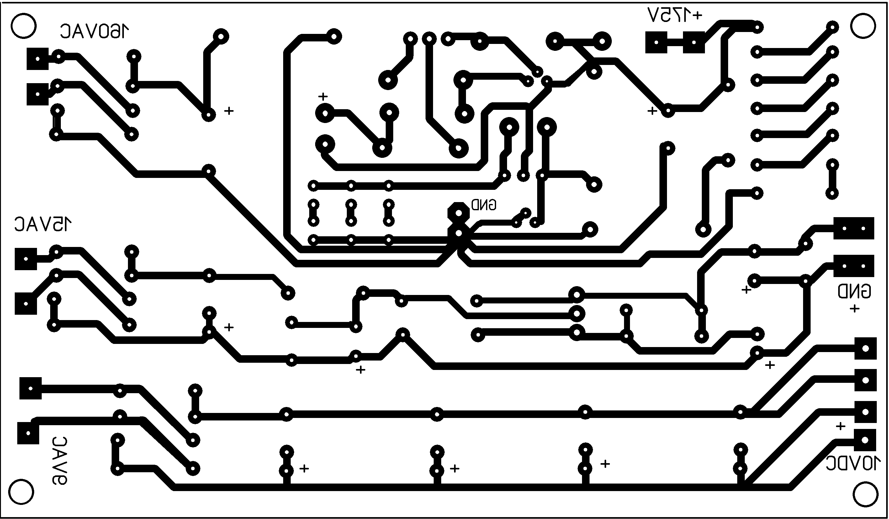

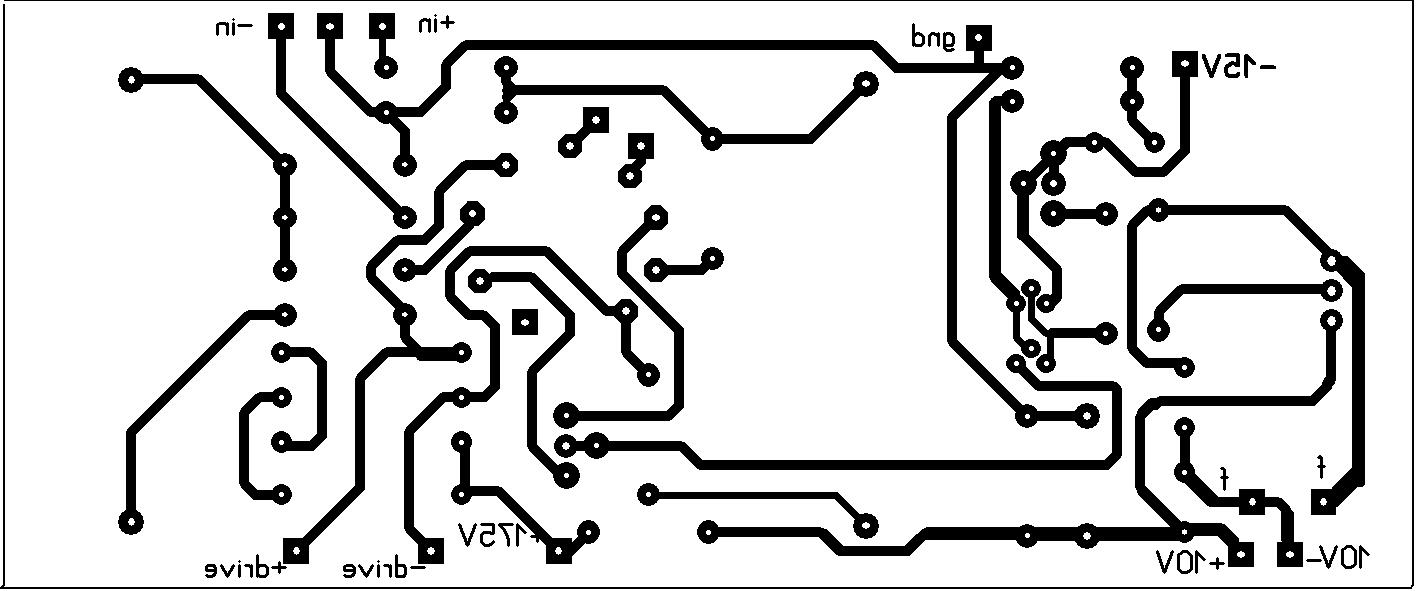

stein Napisano Jun 29, 2011 Autor Share #507 Napisano Jun 29, 2011 Ok. Izgleda da nisam razumeo da treba da se javim. Nema nikakve frke, lako cemo da sredimo to. Ako ti nije problem, okaci u temi pdf verzije plocica za cevni deo i ispravljac za njega. Znam kakve kondenzatore imas u napajanju za izlaz, interesuju me samo ove dve poslednje stampe. Pojacalo je lutkica.Nema pdf. Ja to skurco u gif i poslao na izradu. Proveri da li je kasno da ti Guja uradi pločice. Tu je on negde, samo voli da ga se pita jel' raspoložen Link to comment Podeli na ovim sajtovima More sharing options...
stein Napisano Jun 29, 2011 Autor Share #508 Napisano Jun 29, 2011 Sporno je samo koliko će ti odgovarati raster za pojedine komponente. Ja sam prvenstveno gledao da moji delovi upadnu kako treba. Nemam protiv bilo koga bilo šta, ali uglavnom u ovoj temi pričam sa samim sobom uz povremena dobacivanja sa balkona... Link to comment Podeli na ovim sajtovima More sharing options...
Beli_Ninja Napisano Jun 29, 2011 Share #509 Napisano Jun 29, 2011 Necu da opterecujem coveka, verovatno ima on svojih obaveza ili cak ide na odmor. Bitno je da postoji slika u pravoj velicini, lako cu da se snadjem za plocice. Sto se rastera tice odstampam, premerim, uporedim sa onim sto bi moglo da se upotrebi i polako, ako ne odgovara bar imam mustru Link to comment Podeli na ovim sajtovima More sharing options...
stein Napisano Jun 29, 2011 Autor Share #510 Napisano Jun 29, 2011 Necu da opterecujem coveka, verovatno ima on svojih obaveza ili cak ide na odmor. Bitno je da postoji slika u pravoj velicini, lako cu da se snadjem za plocice. Sto se rastera tice odstampam, premerim, uporedim sa onim sto bi moglo da se upotrebi i polako, ako ne odgovara bar imam mustru Ja sam ga radio u Sprint layout editoru. Mogu da ti pošaljem izvorne fajlove pa možeš da doteruješ po potrebi/ukusu?http://www.abacom-online.de/uk/html/sprint-layout.htmledit: kome treba, eve ih *.LAY fajlovi...bastard_lay_files.zip Link to comment Podeli na ovim sajtovima More sharing options...

stein Napisano Jun 30, 2011 Autor Share #527 Napisano Jun 30, 2011 Uh sunce ti sta sam ja rekao, tek sad vidim. Znam da prava (sitaj dovoljna) velicina ne postoji, al desi se svakom da se zezne! Salvatore, bas taj programcic i sam koristim, hvala ti za fajlove, bas si zlatan . Sali mse ja malo, stvarno kao di si znao da mi bas to treba.Kod mene je malo nezgodacija da mi čak ni ovako ne pašu baš svi rasteri (npr za one velike 2u2 između rešetke i anode) ali sam zbog fizičkog smeštaja morao da zguzim pločicu na max 50mm širine. Nogice, tj izvode ćemo malkice da nasavijamo da stane tamo gde treba. Nisam nešto preterano oduševljen kako sam uradio, ali ako se uzme u obzir da pojma nemam o ovim stvarima, super je što sam uspeo da sve povežem kako valja i da sve stane na pločicu koja može da se uglavi između dva izlazna stepena. Moram još da dodam i napomenu da pločica napajanja za cevni deo treba da bude što bliže potrošačima pa je to bio dodatni pritisak u smeru smanjivanja gabarita. Mesto je ograničeno postojećim elementima (hladnjacima i elektrolitima izlaznog stepena) a ti slobodno možeš da preformulišeš i redizajniraš pločice po ukusu. Anodni otpornik je rađen kao serijski vezan 8k2/2W+560R/2W što je dovoljno blizu zadate vrednosti. Paralelno vezivanje nije zgodno jer je jako teško približiti se potrebnoj vrednosti... Link to comment Podeli na ovim sajtovima More sharing options...
