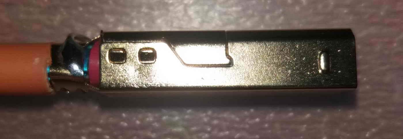

Vikend zanimacija. Samo za vernike.:exclamation:

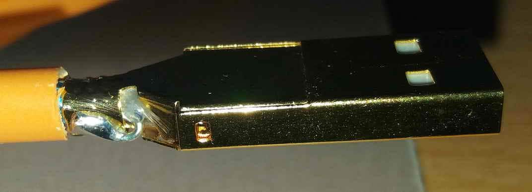

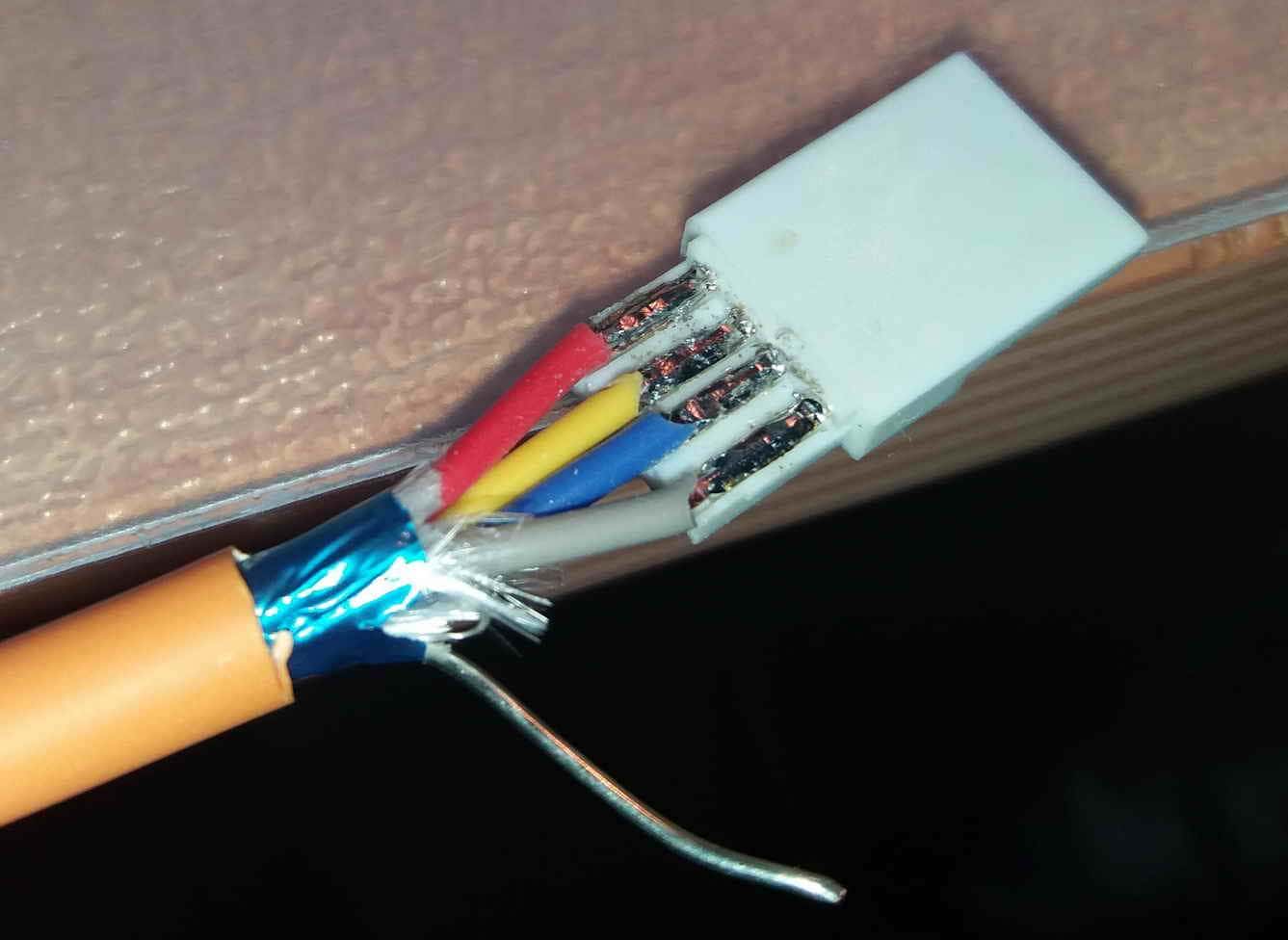

Peta kalajisana žica od širma zalemi se za oklop USB konektora (na oba kraja). Vezao sam sve četiri žice, da bude univerzalan.
Malo je mesta u konektorima, tako da višak kalaja sa gornje strane treba po potrebi ostrugati skalpelom, a prilikom ubacivanja plastičnog konektora u oklop, između žica i konektora ubaciti komade termo bužira za svaki slučaj jer je zazor između žica i oklopa manji od 1mm.

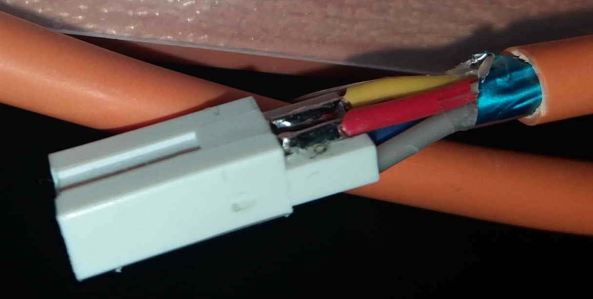

Na USB B konektoru dodati i termo bužir oko žica, tu je limčić od oklopa savijen prema žicama.
Navući dva-tri sloja termobužira.  Zagrejan bužir dobro stegnuti rukom dok je vruć da se lepo zalepi (koristiti gumenu rukavicu naravno).
Ne koristiti po mogućstvu upaljač, več pištolj sa vrućim vazduhom, ko ima.

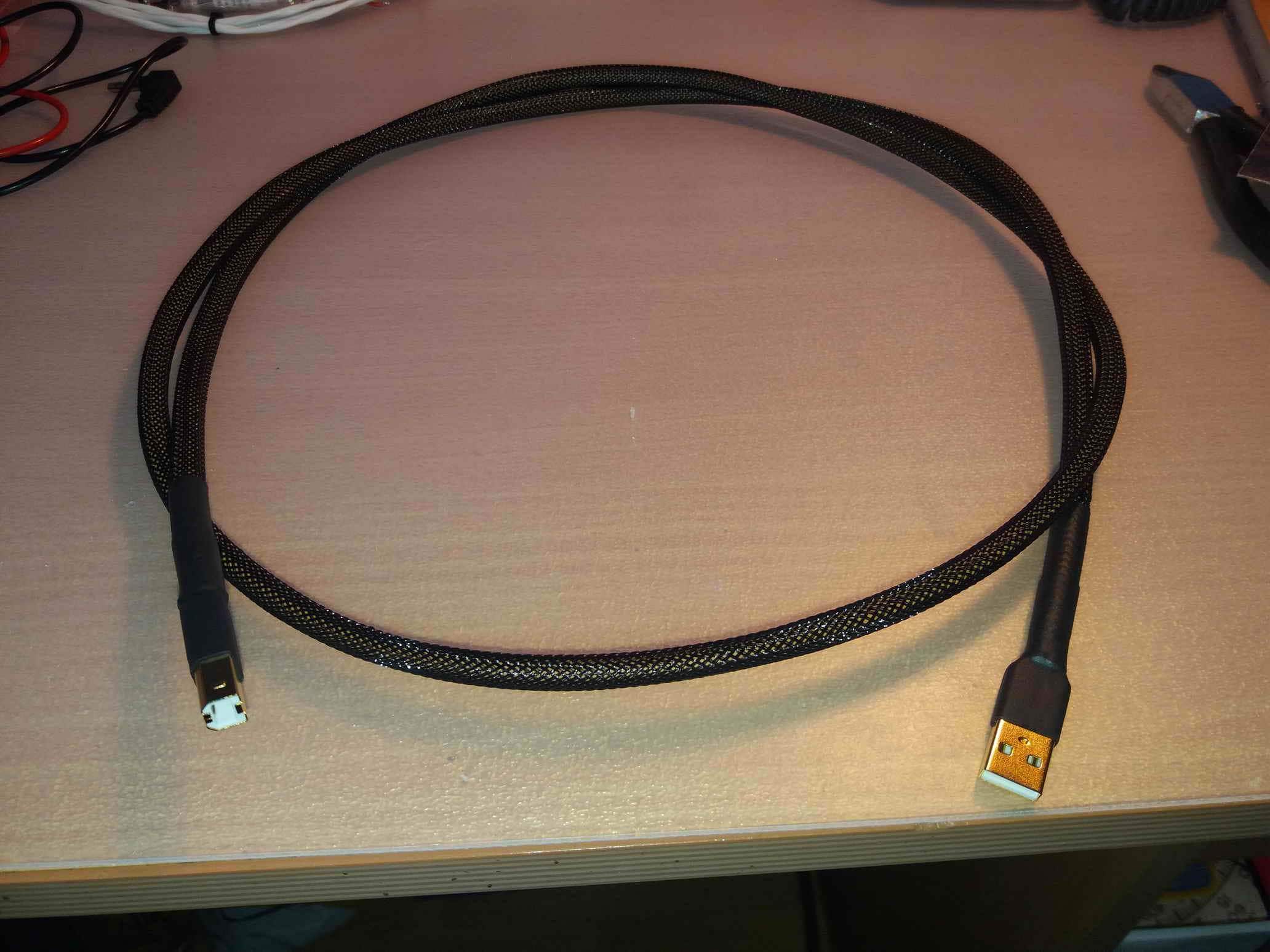

Koristio sam ovakve konektore, made in Taiwan.
https://www.aliexpress.com/item/Hi-End-Gold-Plated-USB-connector-USB-A-USB-B-Type-A-B-Plug-For-DIY/32612568047.html?spm=2114.search0204.3.2.c3191733n3icZq&ws_ab_test=searchweb0_0,searchweb201602_2_10065_10068_319_10059_10884_317_10887_10696_100031_321_322_10084_453_10083_454_10103_433_10618_431_10307_537_536_10902,searchweb201603_52,ppcSwitch_0&algo_expid=2edab2b5-276e-409a-a039-e0d33685c010-0&algo_pvid=2edab2b5-276e-409a-a039-e0d33685c010

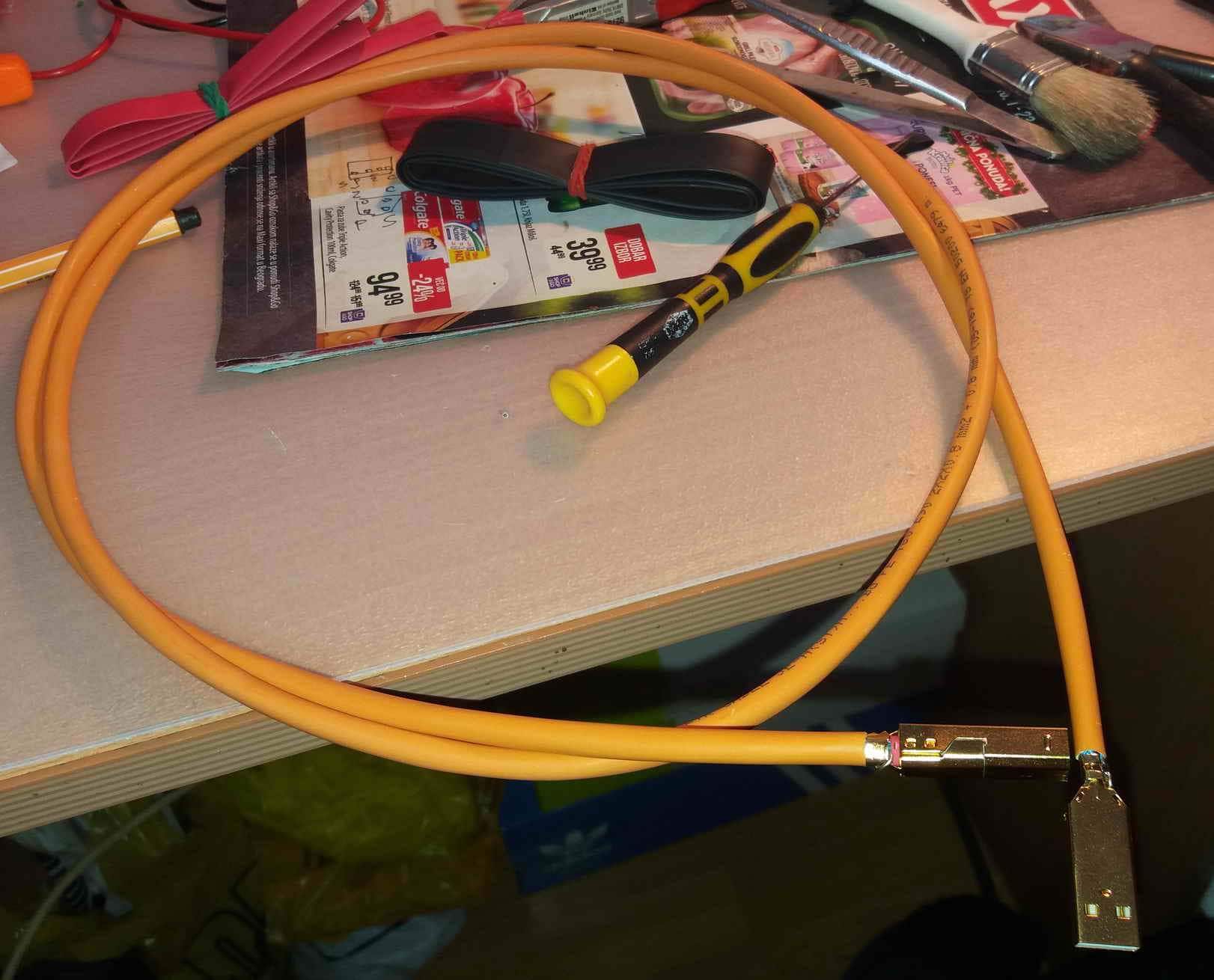

Kabal je bolji od bilo kakvog generic kog ćete kupiti u radnji ili dobiti uz uređaj, od Hama i sličnih gotovih kablova.
Materijal dođe ukupno oko 1300-1400din. za 1,5m kabla.

Ne ne, ovo je samo za amatere. I za tvoj novi DAC, taman se uklapa uz displej, batali Hama USB.
A konektore sam već turio zlaćane, zar nije očigledno. Bakarni konektori, ima gold i roze gold ,za sada ne vidim siver i ostale.

Mislim da ne treba ferit, širmovan je kabal, koliko vidim nemaju ni ovi  firmirani.
Da turim neko drvo, za estetiku? I da smeta kad zabadaš.

Ovo mi za ortaka, za sebe pravim danas suta još jedan kraći i ondak nemam više konektora zlaćanih.
Ako nisi gadljiv na neke obične USB A+B, kojih li ima kod nas da se kupi nemam pojma, od njihove cene najviše zavisi ukupna cena materijala. Ostalo je sića, kabal, snake skin, bužir.

Imaju neki nefirmirani, a i sta ce im sirm kada su svi osim audio izohronog sa CRC. :)
Imaju ceksum i ne generisu klok iz paketa. Ukratko, ne zanimaju ih smetnje, ali ih brine kapacitivnost na odredjenoj duzini i okvirna impedansa, 50-90 oma. S obzirom da je nandzarasti ionako komunikacioni, eto prilike za igranjac. :)
Bolje turi neke nosace, mogu i drveni(mpingo? :) ), da kabal ne razglavi konektor u uredjaju.
I nabavi tu buble stampu..red je da napises i hiend i smer, i neku karmu, auru, latinski naziv, ili neko anticko ime... :D

Nisam to video u podacima kabla. Mislio sam neće ni da radi, kad ono... radi!
