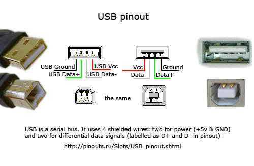

Isprobao Dunavkove žice za USB kabal A+B, znači u ovom slučaju ide jedna upredena parica za signal (D+ i D-) i jedna solo žica za minus napajanje (Gnd). +5V žice nema jer nije potrebna, za moj DAC nije potrebna ni Gnd žica nego sam je stavio zato što nekim DAC-ovima treba.
Zvuči bolje od narandžastog i od FTA zelenog. Kome treba i napajanje +5V uraditi još jednu paricu za +- napajanje (VCC+Ground), znači dve parice, jedna za signal druga za napajanje. Kabal nije širmovan, dužina je 1m.
Slika kabla nema, zaboravio sam da slikam.
